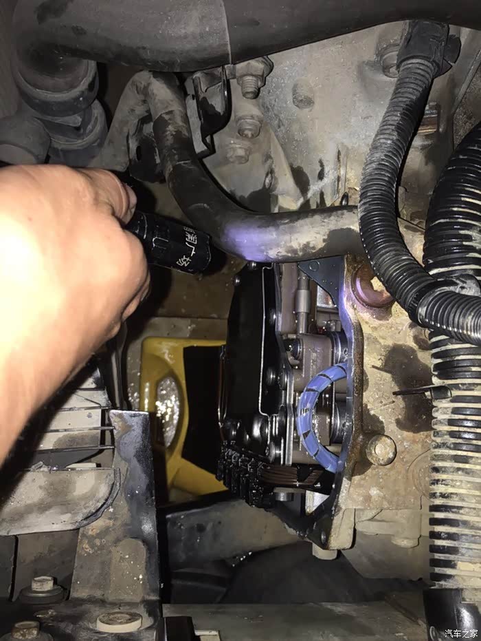

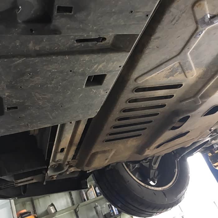

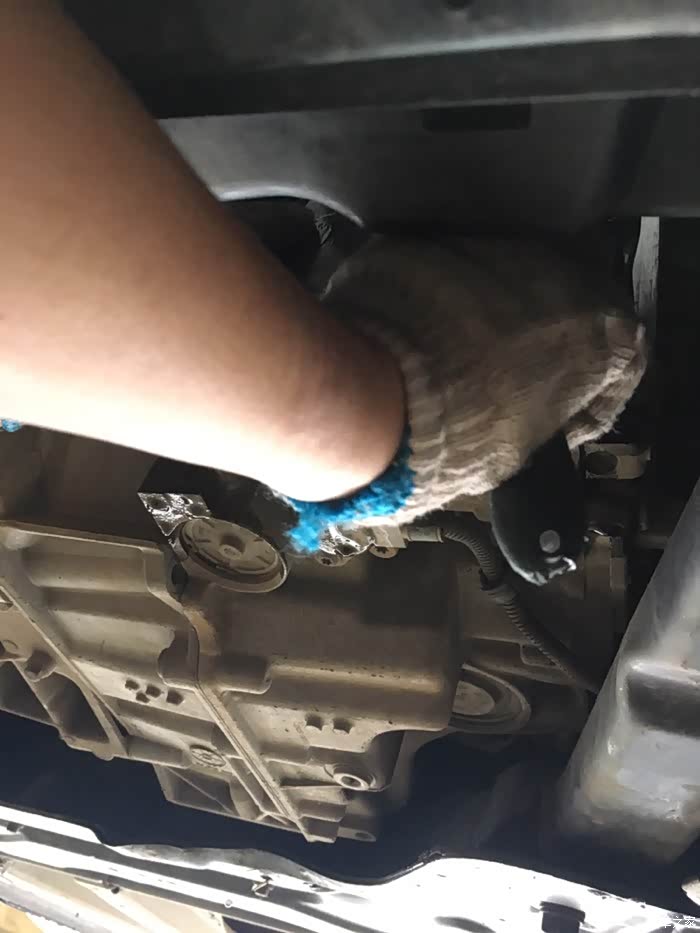

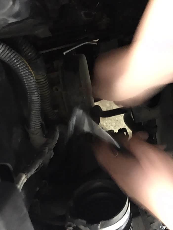

先打开上面的空滤盒子,然后拆掉下护板,
然后拆掉变速箱外面的盖子

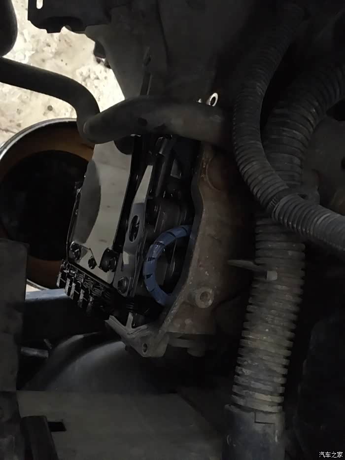

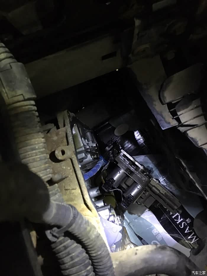

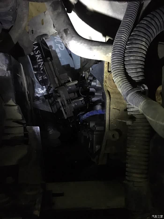

打开盖子,就看到电磁阀了
两个电磁阀,一个是变速箱锁止电磁阀 另一个是油压调节电磁阀

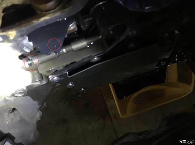

装的时候要把下面这跟小轴的卡槽卡在换档的板子上,不然挂不上档,我就是犯了这个错误,装好后挂不上档,又拆掉重装的,还浪费一瓶自动排档液
用了大概三个小时,终于换好了,试了几十公里没出现锁三档的问题,一档换两挡的时候也没有顿挫感了,完美解决锁三档,这是4S更换电磁阀报价,后来还说少加一瓶变速箱油,一共1273元,自己换电池阀两个259加一瓶油80一共339。
