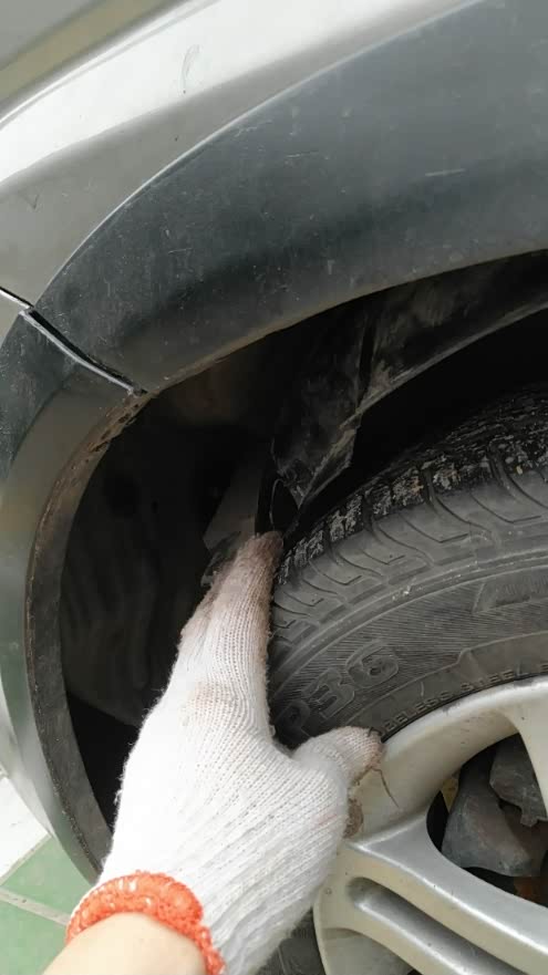

把挡泥皮拆开后的样子,方向最好是打死,换左边灯泡就向左打死,换右灯就右边打死。

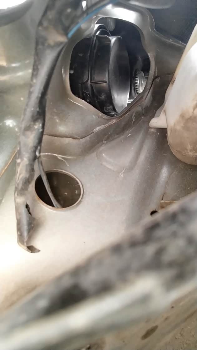

上面洞里就是远光灯灯泡外面的罩子

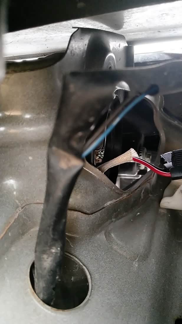

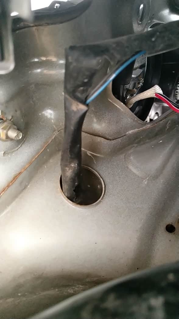

逆时针旋下罩子,拔下电源线,左边红色,右边黑色,,左边那个螺丝看到没,拆大灯就要松了它

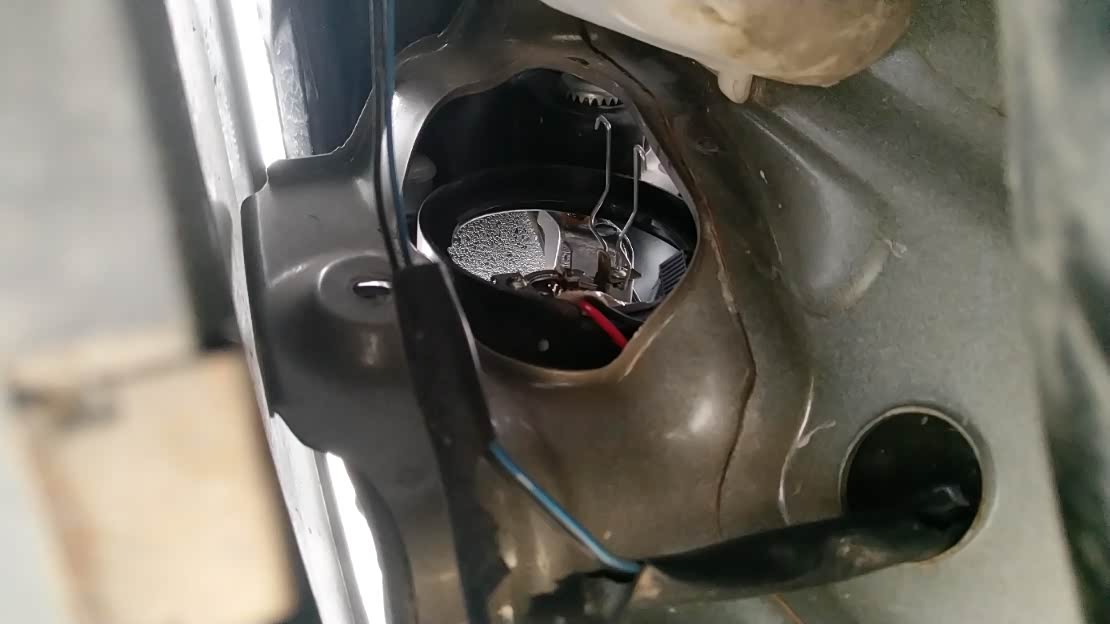

扮开灯泡的卡子后,灯泡就可以拿下来了,扮那个卡子是不需要拆上面那个螺丝的,按下压后往外扮就行了,完了按相反的顺序装回去就行了
