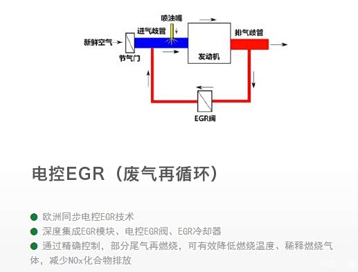

EGR工作示意图

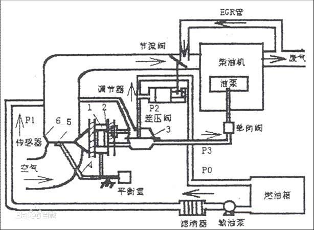

发动机的有害排放物是造成大气污染的一个主要来源,随着环境保护问题的重要性日趋增加,降低发动机有害排放物这一目标成为当今世界上发动机发展的一个重要方向。随着世界石油制品的消耗量逐年上升,国际油价居高不下,柴油车的经济性日渐突出,这使得柴油机在车用动力中占据着越来越重要的地位。所以开展柴油机有害排放物控制方法的研究,是从事柴油机设计者的首要任务。本文在这里简述降低有害排放物的控制技术中的一种-----废气再循环系统。
废气再循环系统(Exhaust Gas Recirculation)简称EGR,是将柴油机或汽油机产生的废气的一小部分再送回气缸。再循环废气由于具有惰性将会延缓燃烧过程,也就是说燃烧速度将会放慢从而导致燃烧室中的压力形成过程放慢,这就是氮氧化合物会减少的主要原因。另外,提高废气再循环率会使总的废气流量(mass flow) 减少,因此废气排放中总的污染物输出量将会相对减少。EGR系统的任务就是使废气的再循环量在每一个工作点都达到最佳状况,从而使燃烧过程始终处于最理想的情况,最终保证排放物中的污染成份最低。由于废气再循环量的改变会对不同的污染成份可能产生截然相反的影响,因此所谓的最佳状况往往是一种折衷的,使相关污染物总的排放达到最佳的方案。比方说,尽管提高废气再循环率对减少氮氧化物(NOx)的排放有积极的影响, 但同时这也会对颗粒物和其他污染成份的增加产生消极的影响。

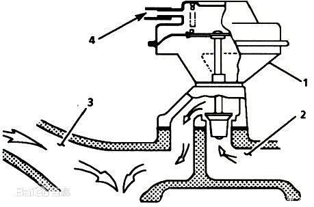

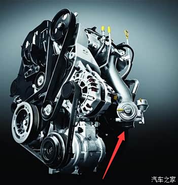

EGR阀
EGR阀(废气再循环阀)是一个安装在汽油机上用来控制反馈到进气系统的废气再循环量的机电一体化产品
EGR阀是一个安装在汽油机上用来控制反馈到进气系统的废气再循环量的机电一体化产品。它通常位于进气歧管的右侧,靠近节气门体,有一通向排气歧管的短金属管与它相连。其作用是对进入进气歧管的废气量进行控制,使一定量的废气流入进气歧管进行再循环。EGR阀是废气再循环装置中非常重要的、关键的部件。
EGR阀分机械式和电控式两种,上图为机械式外形。
EGR阀通过将发动机燃烧排出的废气,引导至进气歧管参与燃烧来降低燃烧室温度,提高发动机工作效率改善燃烧环境、并降低发动机负担有效减少NO化合物的排放、减少爆震,延长各部件使用寿命。

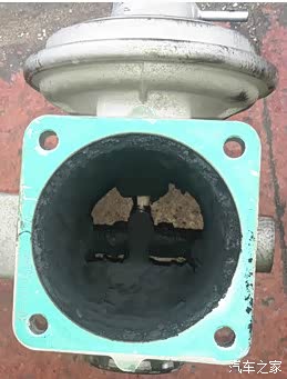

关于上汽大通V80堵EGR的结论:
我们先不说环保不环保的问题 堵EGR能不能解决问题 我的结论是能的 原因如下:

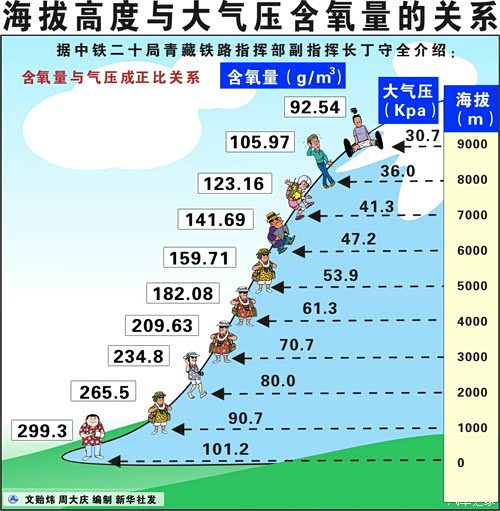

高原空气稀薄,含氧量低。随着海拔高度的上升气压降低含氧量降低。而EGR阀没有氧传感器,不能根据氧含量来调节进入废气,这在平原地区是没有问题的,到了高原氧含量降低,EGR阀还是根据空气流量传感器按比例(6%-15%)加入废气,下图我们可以看到0海拔为300克/每立方米5000海拔160克/每立方米,等于降低一半。在高原地区加入废气比例等于平原地区加入废气的两倍。堵上后当然有效果。

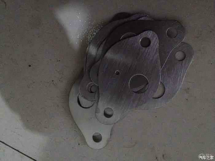

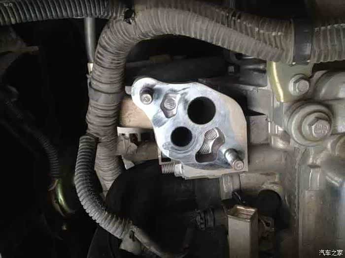

关于上汽大通V80堵EGR的优点:
1:高原提升动力明显.
2:降低积碳(废气不走节气门了当然积碳会降低)。
1:高原提升动力明显.

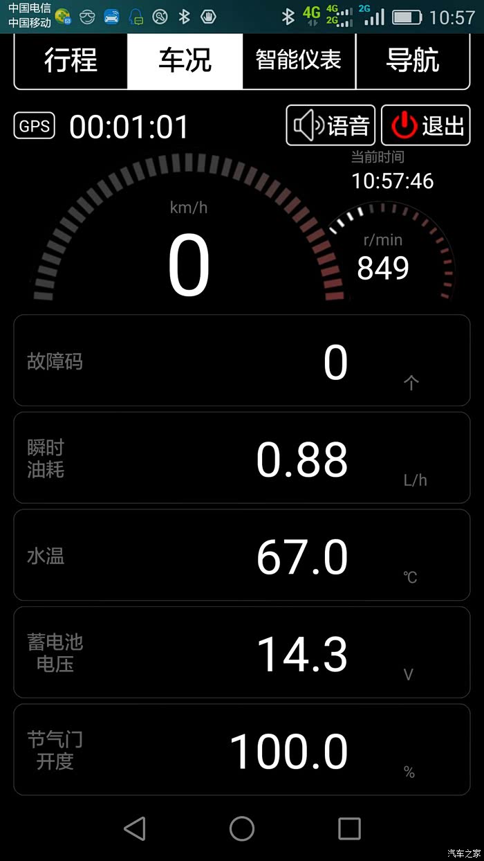

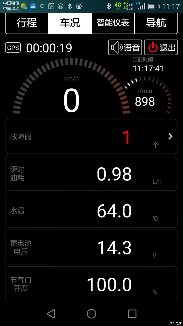

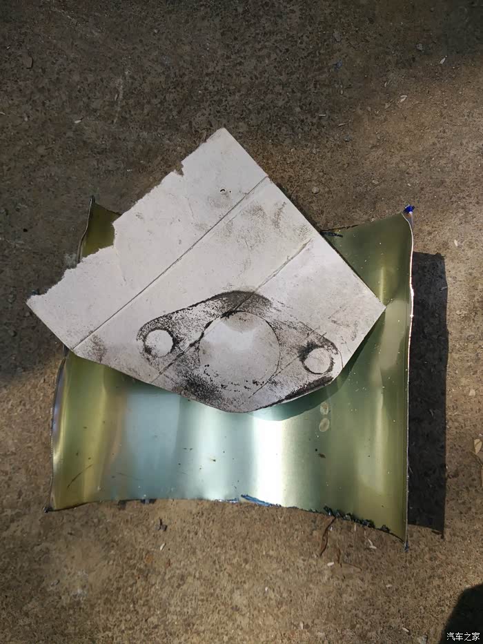

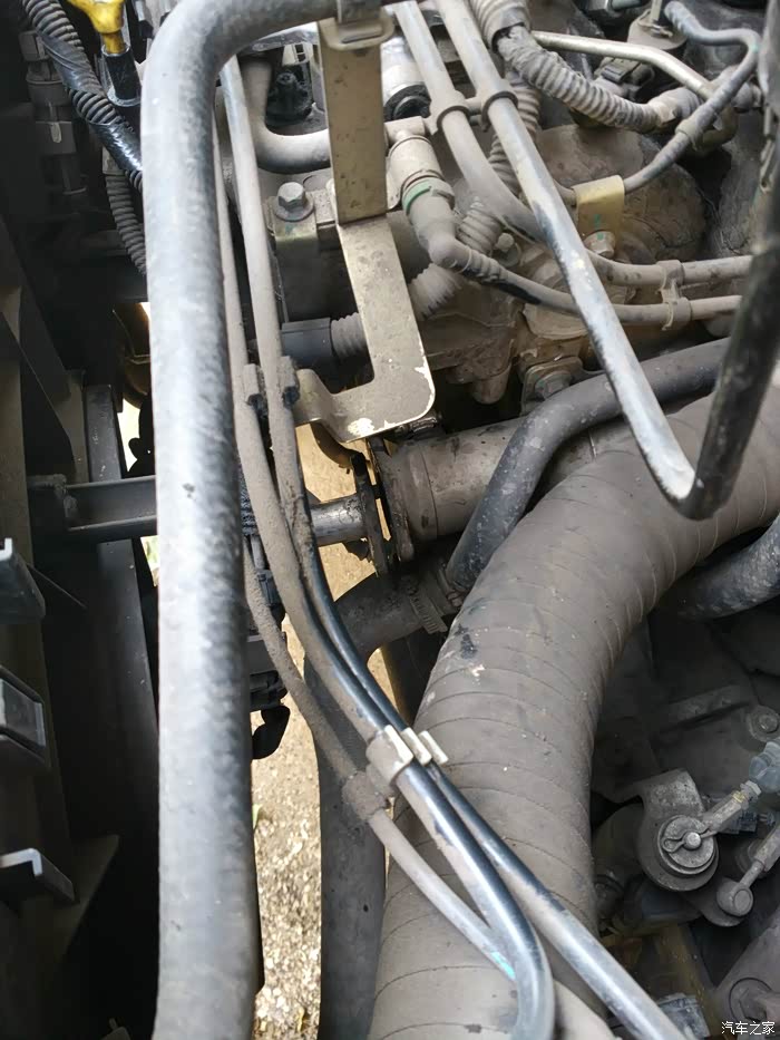

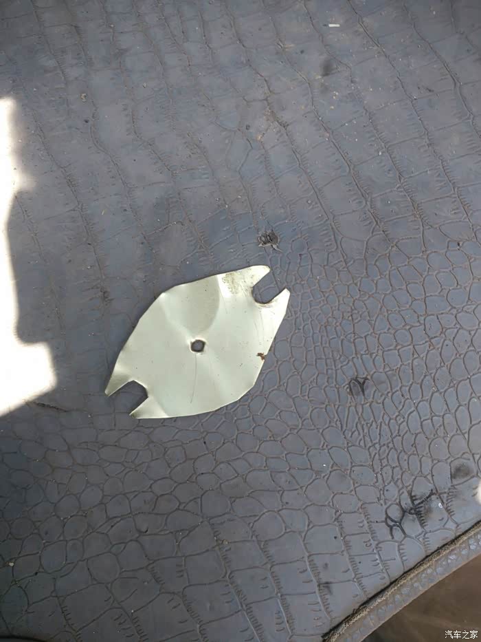

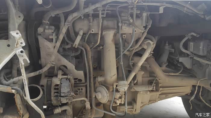

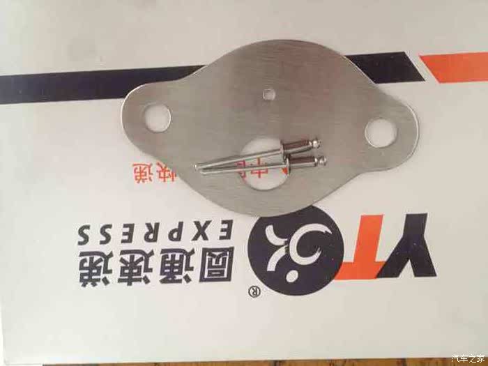

之前有车主堵过后报发动机亮故障灯,有2种说法:1、可以不理,继续开,没有问题。2、断电池的电,把行车电脑清零就可以不出故障灯。事实证明这两个观点都是错的:1、断电后才堵的EGR,行车电脑成功清零,点火后故障灯不亮,但在路上跑一会儿就亮。2、故障灯一旦亮起,行车电脑程序就严格控制了转速,无论在哪个档位,最高转速限制在1800转内,这个现象也解释了某些车主出现转速上不去、爬坡无力的现象,实际情况应该是行车电脑检测到了发动机异常而采取的保护措施。
这种多一个小洞的就没有任何问题传感器也能检测到发动机故障灯不会亮 但是堵的不彻底 但这是现有条件下最完美的解决方法
2年审拆下来(推荐在平原地区开车的时候还是不要堵里 别说为地球了 为中国环保尽一份微薄的力量吧 现在雾霾太严重了 为了孩子的未来和我们以后的健康 )

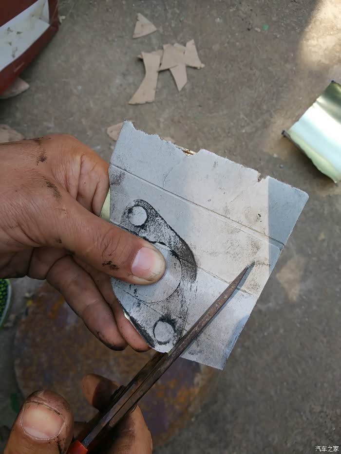

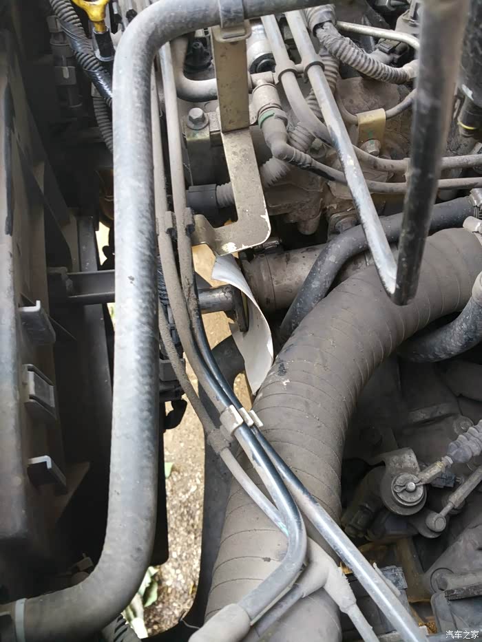

上边啰啰嗦嗦一大堆理论搞懂了后,我们开始动手,理论+实践吗。
国4真空调节的节气门
节气门的位置
节气门位置
