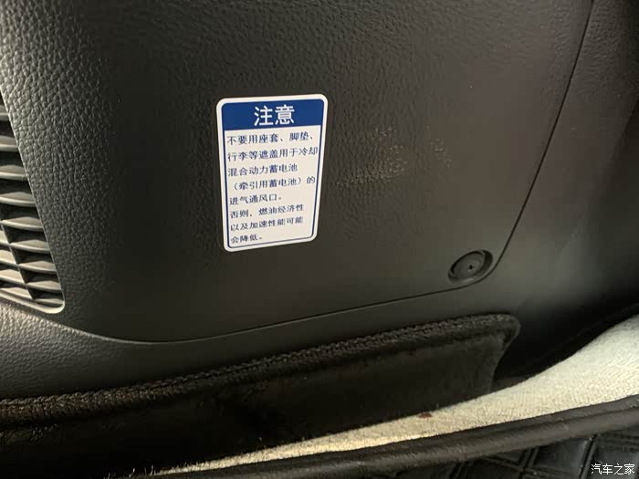

雷凌自从23年3月底提车至今已经接近1.3万公里,首保未更换电池滤、空气滤和空调滤。本着自己动手丰衣足食的原则,刚好今天下午有空,那就开动!

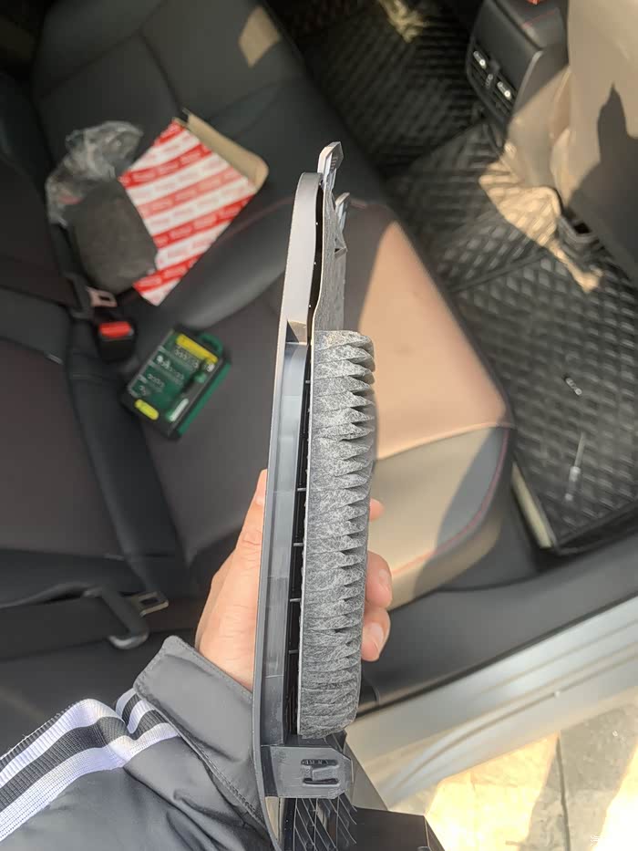

电池滤芯本体1
电池滤芯本体2

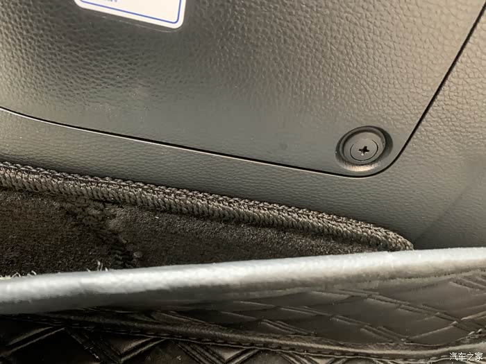

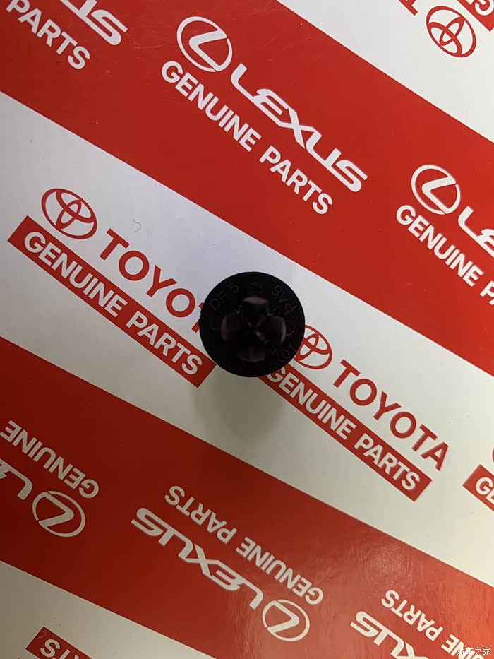

在网上搜索更换视频时,似乎这颗螺丝比较难拆。
难拆的螺丝

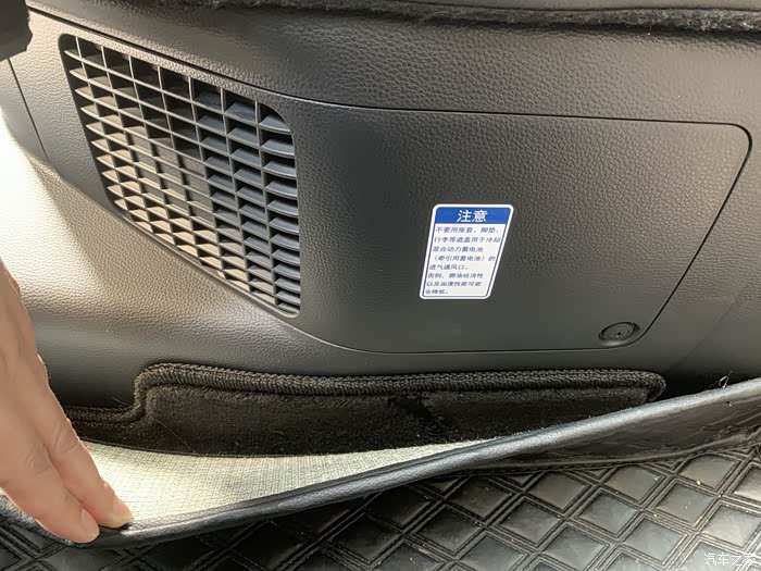

滤芯外壳的外观
在拆的过程中,的确遇到螺丝没办法拧,拧的过程中只会空转、跟转,根本拆不下来。
怎么办无语无语无语

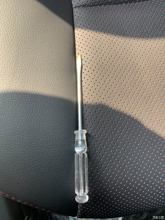

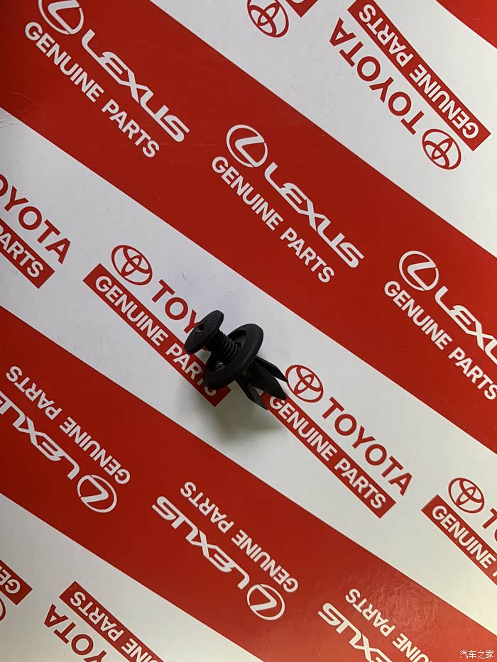

拆卸工具,小的一字螺丝刀
原来需要用2把螺丝刀,一把沿着螺丝边缘翘着,另外一把拧动螺丝,螺丝冒出后拔出来,不要全部拧出。
螺丝外观1  不要全部拧出,否则没办法拔
螺丝外观2

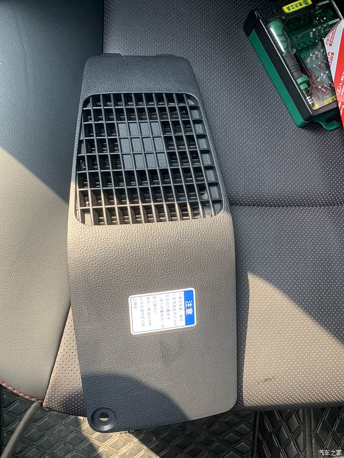

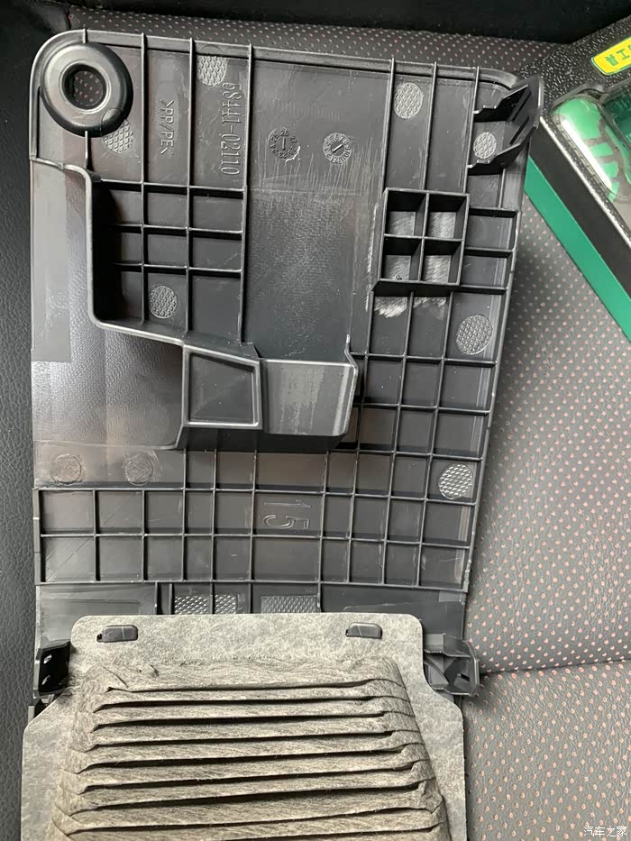

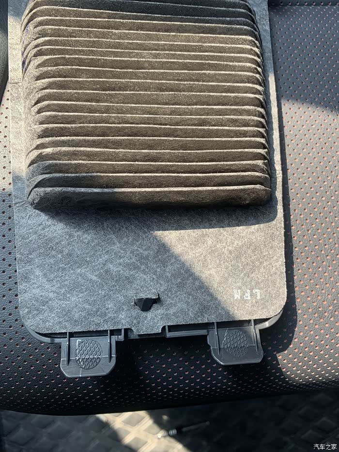

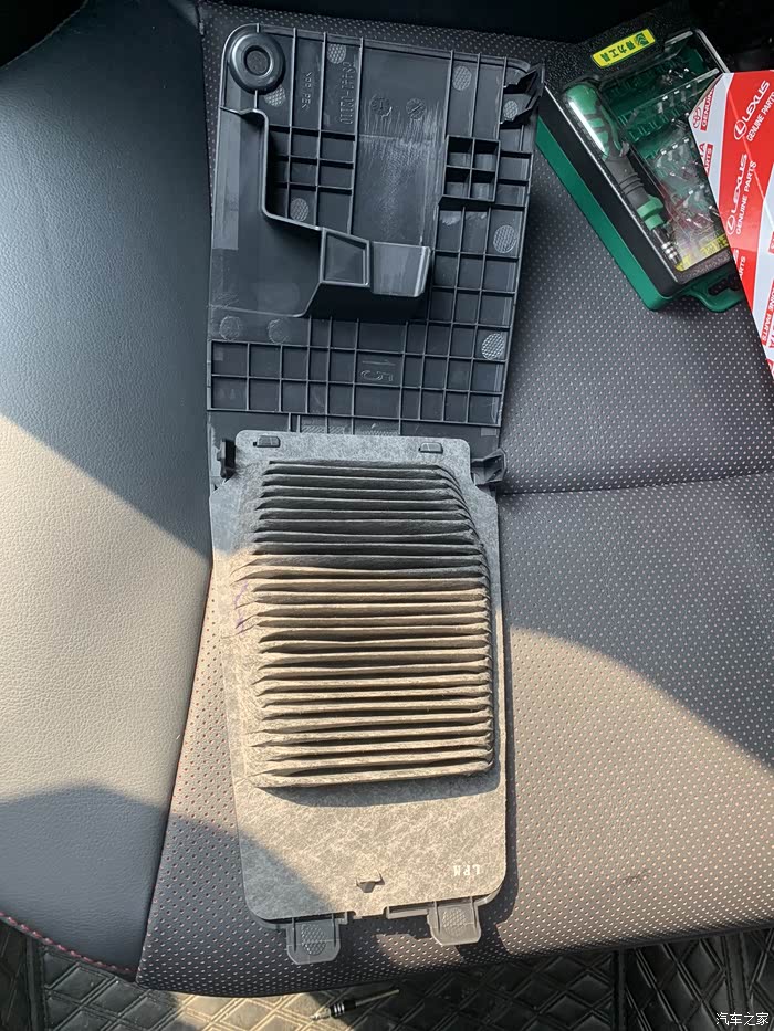

滤芯外壳1
滤芯外壳2
滤芯外壳3

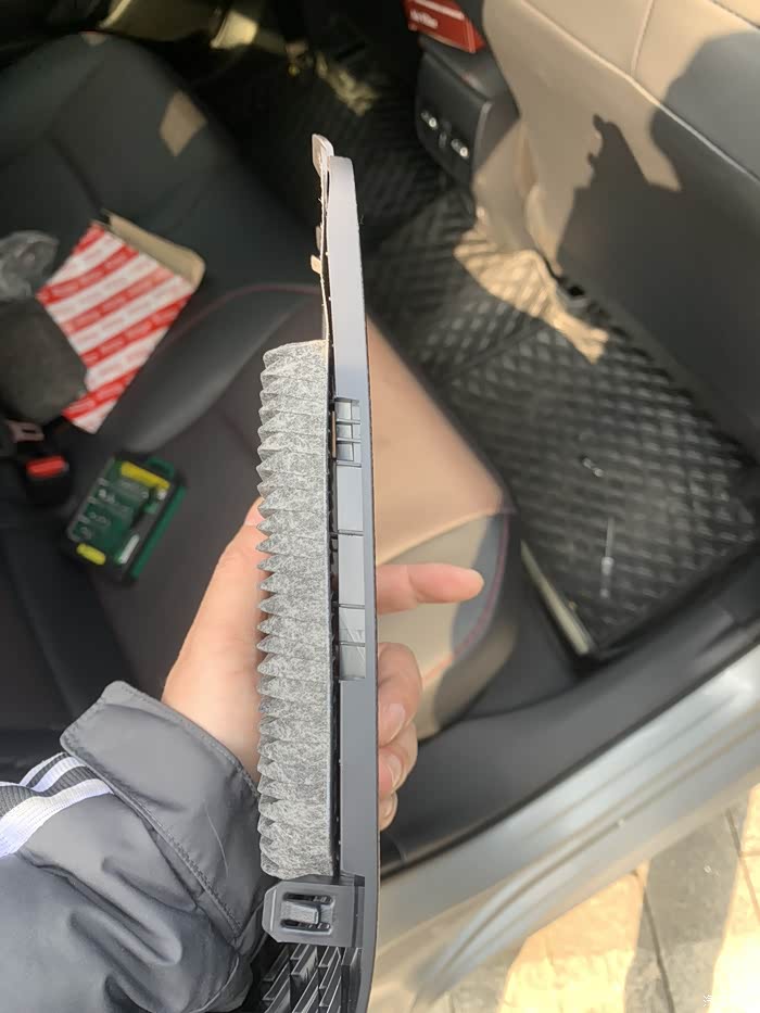

拔掉螺丝后,注意上面图片,外壳背面的卡扣,需要用点力拔出,可以用一字螺丝刀轻轻的撬动。

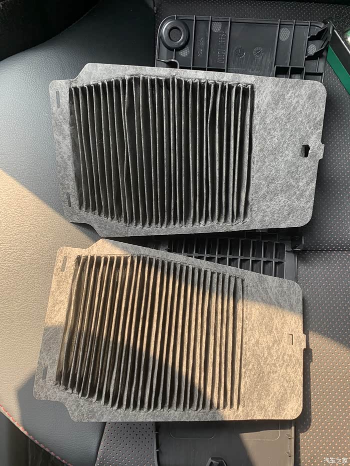

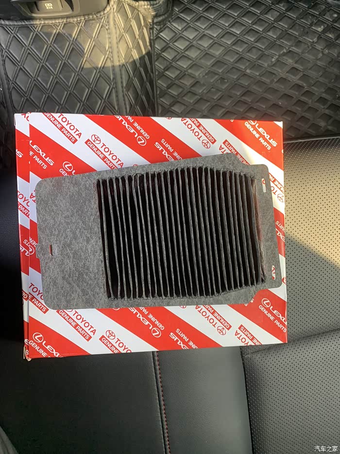

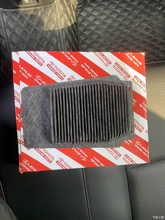

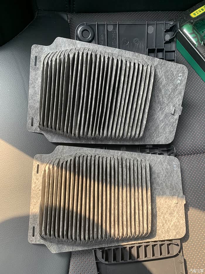

新旧对比,上为旧的,下为新的
新旧对比,上为旧的,下为新的
通过上图外观对比,在空气质量较好的地区行驶,1万公里基本看上去没有太大区别。ps.仅肉眼观察
安装新滤芯没有什么技巧,怎么拆,怎么装。
滤芯安装1
滤芯安装2
看上图,安装好后看下两遍间隙,需要在安装时,把滤芯与外壳的格挡吻合好,否则有损坏滤芯的可能性。

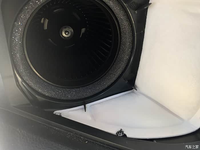

看看里面的鼓风机
鼓风机内部还是很干净的。
