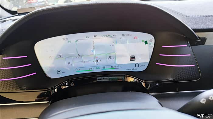

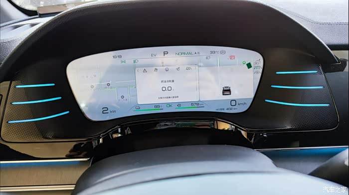

今天返程,开的强制保电70 Hev normal模式,空调24℃自动,定速半程120,半程105,市区的全部是纯电在跑,高速电量到了70后发动机开始启动,全程214.2公里,海拔攀升800米,看了下hev里程568-402=166公里,消耗燃油16升,按这个计算,油耗是16/1.66=9.638554217,感觉强制保电不如智能保电省油啊,智能保电发动机很懒,能不启动就不启动,电量能在25左右,强制保电高速上发动机基本没停,电量在70左右。以后看来还得是智能保电跑,除非后面计划对外放电,还有就是后面有越野路况。无脑智能就对了。燃油续航打折166/(578-331)=0.672,这个燃油续航有点虚啊。
