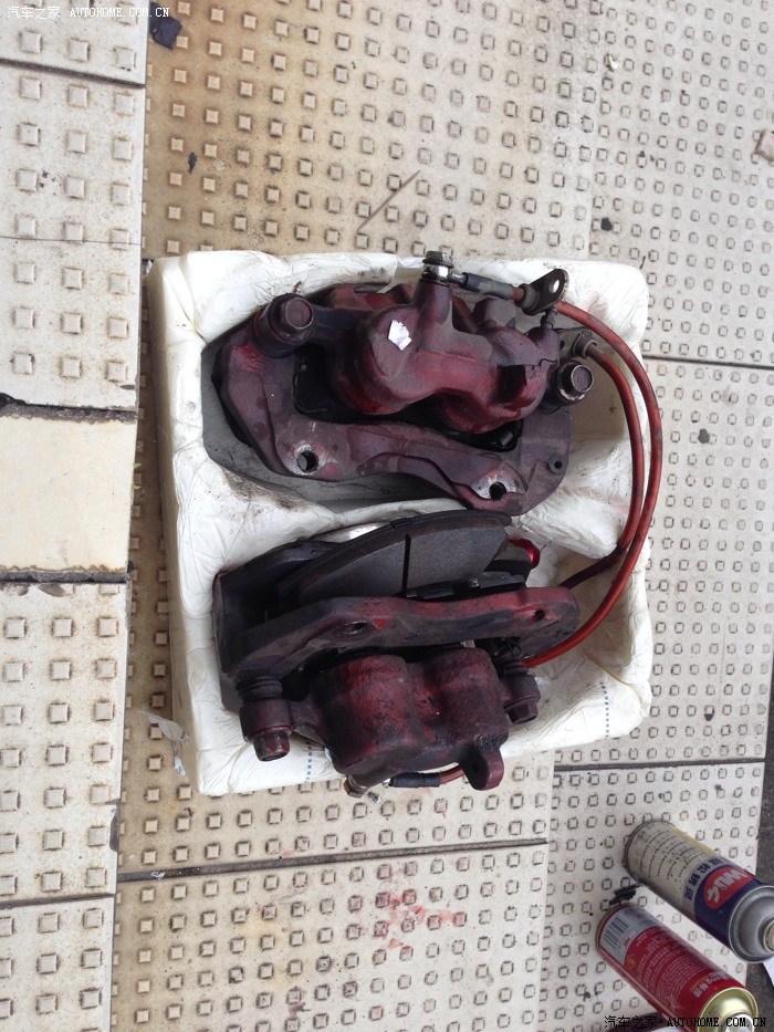

gt3000的大2卡钳退役了...

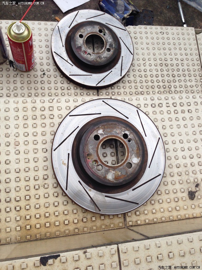

升级换上了r33的大4刹车,配合大力股,暂时满足了我的需求

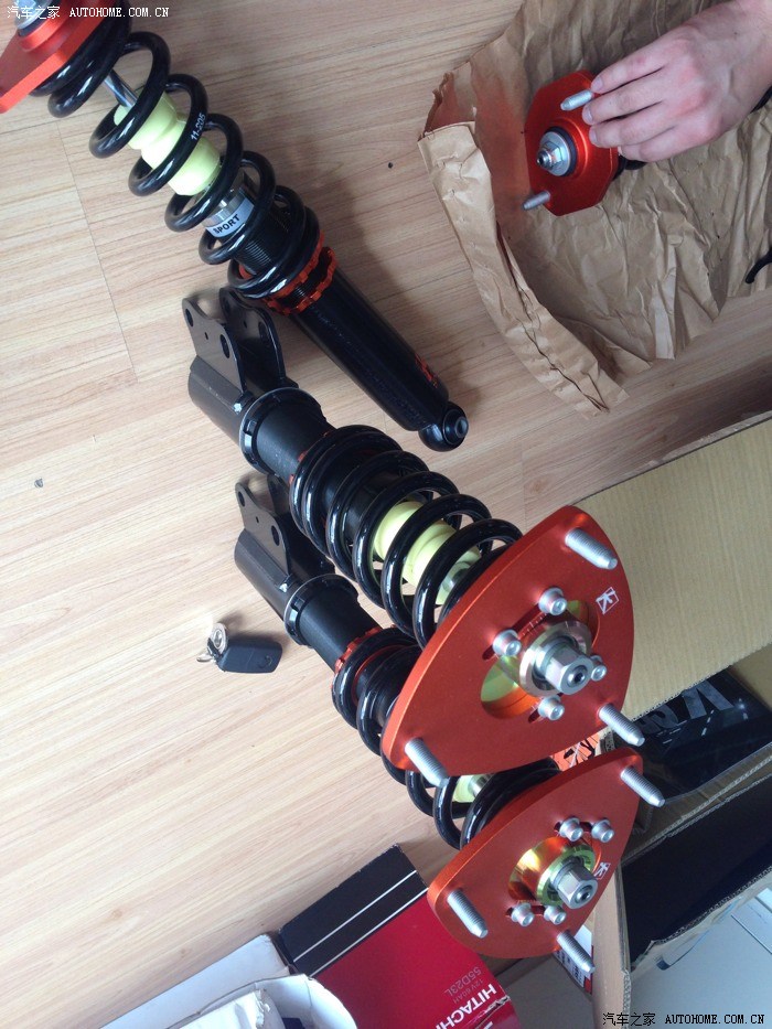

然后升级k-sport的运动版搅牙避震,带鱼眼可调倾角

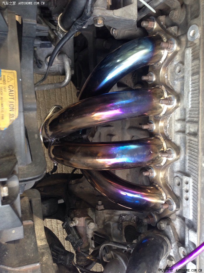

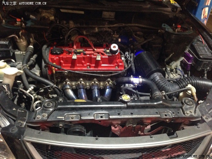

4-1出头焦,感觉高转特爽,之前用4-2-1头焦感觉低扭强

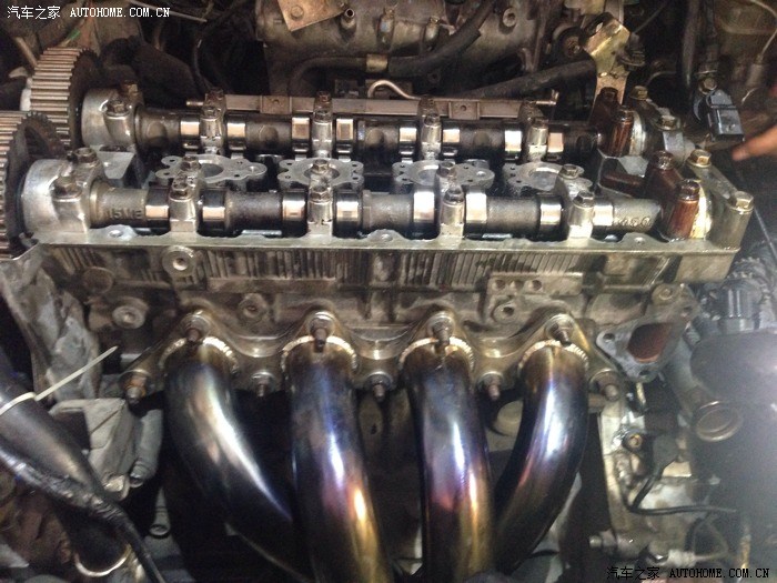

拆下盘头
自己买了套打磨工具,花了4天4夜时间自己打磨抛光进排气道!
磨完后心急拿到修理厂安装,并磨了60个c加大了压缩比
师傅们都好认真安装调试
安装好了,马上出去试车
改好感受,油门响应猛烈,一给油马上就上,高速测试,轻松180,可能是密齿波箱的原因,到180就很难上了

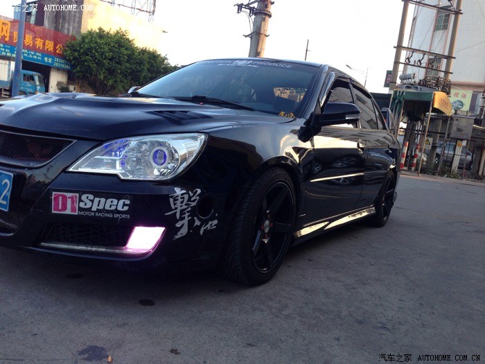

广东肇庆战,参加新人NA组
本人还可以吧?
出场了

gt3000的大2卡钳退役了...
拆下盘头
师傅们都好认真安装调试
安装好了,马上出去试车
广东肇庆战,参加新人NA组
本人还可以吧?
出场了
