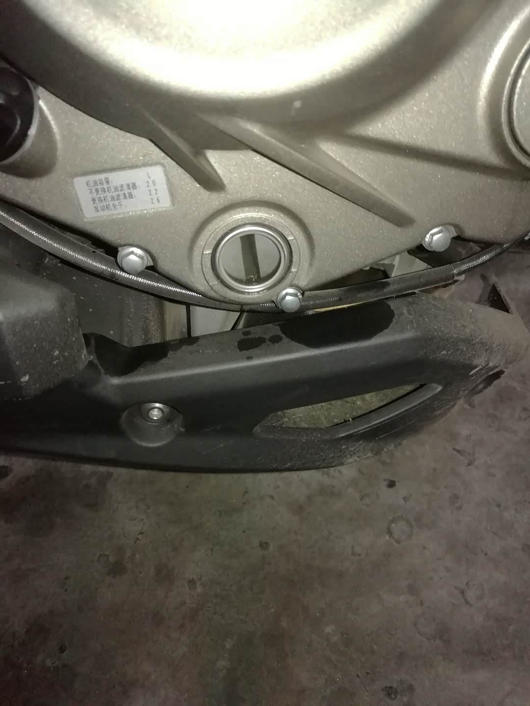

650nk疑似漏油?3天新车
更新
确定是漏机油,原厂大概有4颗螺丝是松的,都紧了一下,其中一颗打了螺丝胶,再观察观察,有可能是垫子的问题。
才骑300公里,没暴***过,最高5000。确定不是汽油,昨天晚上看的时候有一点点,想着今天观察一下,结果今天更多了。

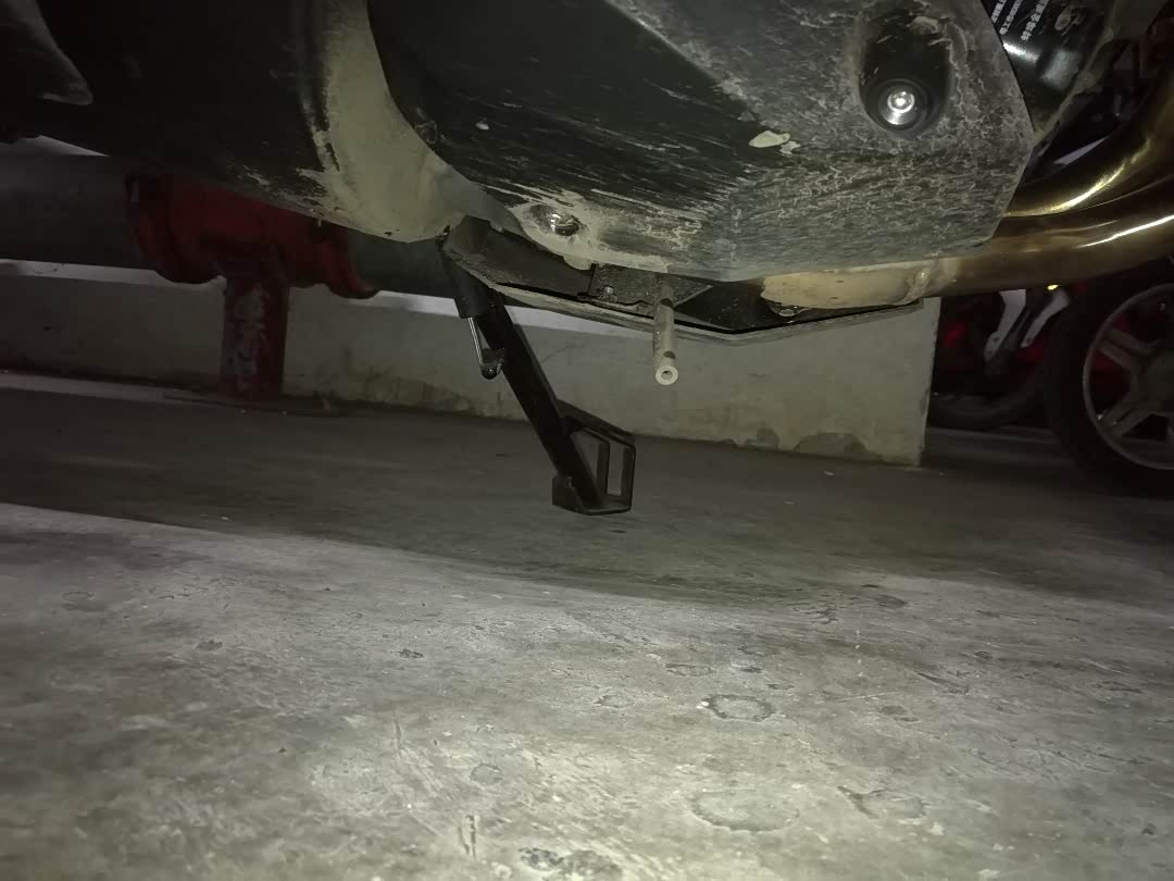

这根管子是干什么的?
什么管子?
