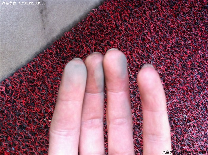

 拆掉空调滤网里面管壁手一摸。杯具啊。。。  拆空滤很简单卡扣往两边就行了。

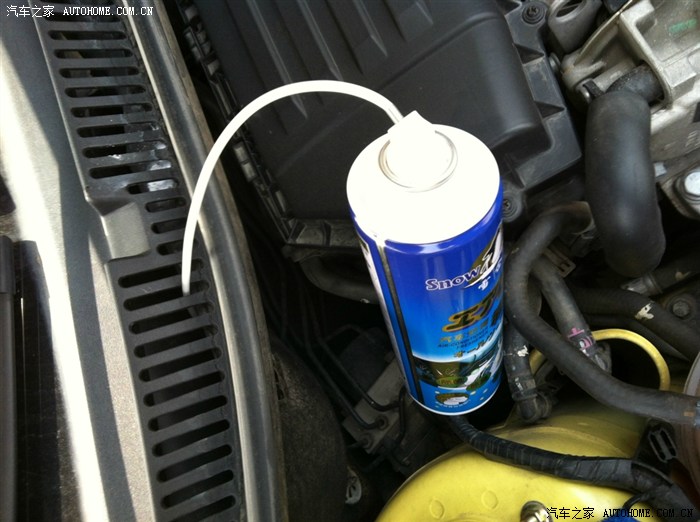

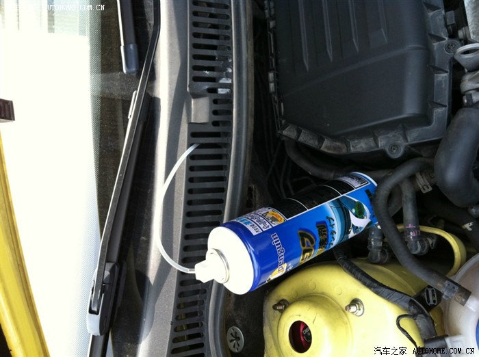

找到空调进口位置,真难找啊。插也管子的时候也很难插。位置大概就在下水槽旁边仔细找能找到。管子尽量往里塞。
找开开关。现在工作开始。等待个5分钟让里面的液体喷完。接下来关键。

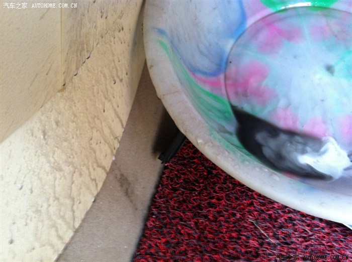

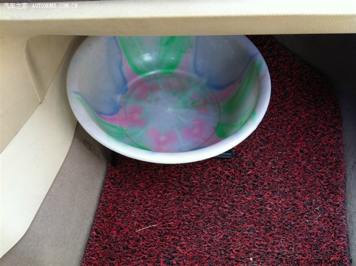

脸盒接着空调滤口。
打档位调到4.外循环开个10-15分钟。看右下方。。
看。。。。比墨水还黑。

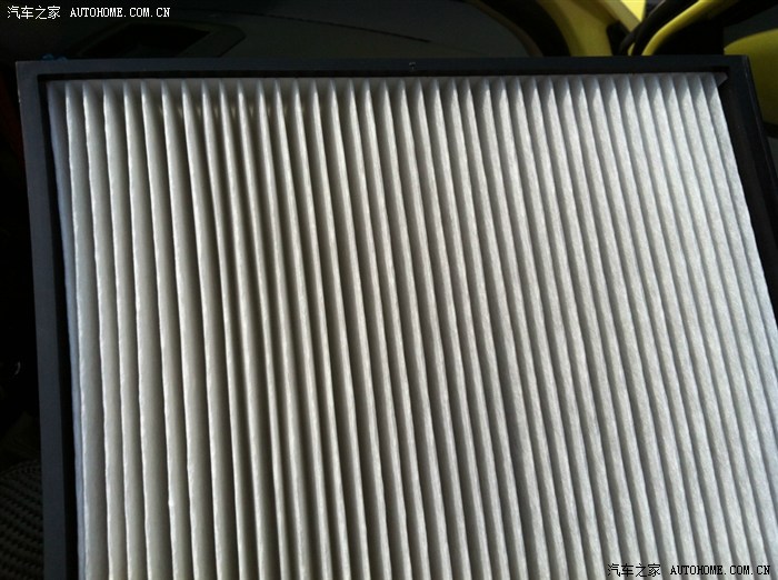

空滤刚刚换的开了3千公里。好脏。

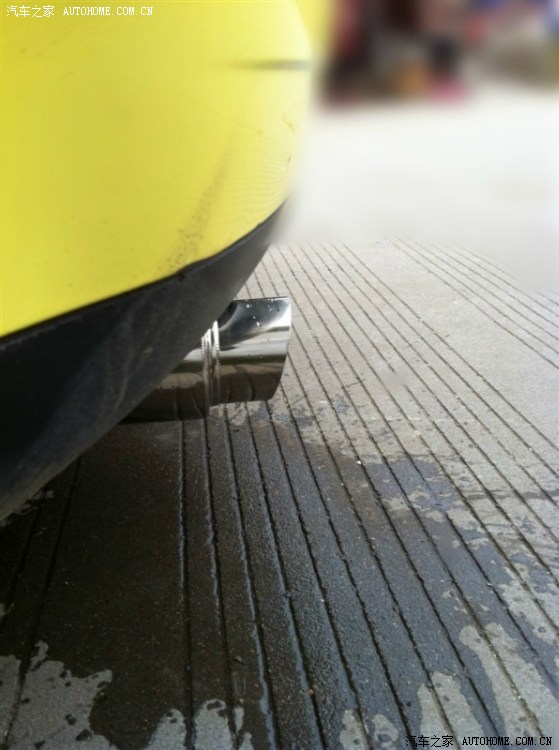

最后来一张。威武的排气。。。
