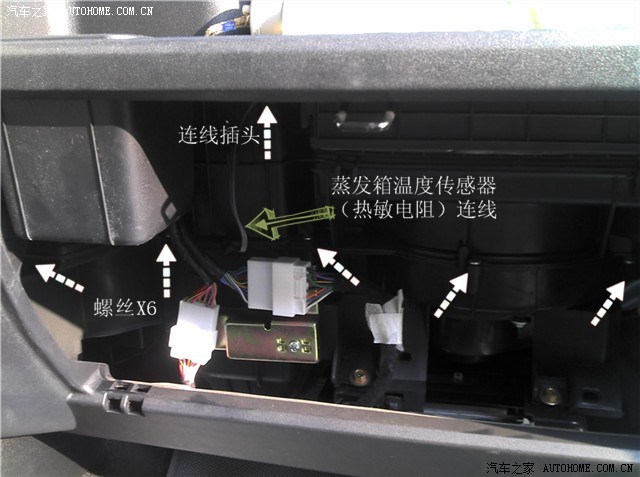

首先是热敏电阻的位置,热敏电阻也称为蒸发箱温度传感器,位置在蒸发箱内,拆掉副驾驶储物箱,会看到一组(2根)灰色线由上方垂下进入蒸发箱,热敏电阻探头就在里边。
层尝试自行拆卸更换热敏电阻,卸下蒸发箱上的几颗螺丝,可将蒸发箱撬开个小缝,用电筒照明可看到夹在散热片上的热敏电阻探头,但固定的比较牢固,为避免对车造成损坏,未继续暴力拆解。
热敏电阻连线,放大了看看,要加的电阻就是并联在这两根线上:

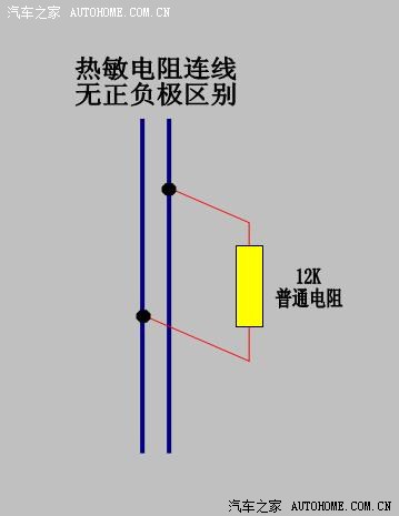

原理及图示,降低热敏电阻的阻值,改变压缩机启停的触发温度。
例如:如果因为热敏电阻故障,会导致蒸发箱温度达到18℃时(或某一不凉的温度),压缩机停止工作,25℃时(或某一较高温度)压缩机启动,直接反应为车内温度降不下来,且空调压缩机启停频繁,并影响压缩机寿命。并联适当的电阻后,会降低热敏电阻阻值,从而使压缩机停止工作的触发温度大为降低,大幅增加了压缩机工作时间,彻底改变空调压缩机启停频繁的问题,使车内温度凉爽宜人。
并联热敏电阻图示:
关于阻值的选择,坛里学长们推荐12K/15K,也有说25K的,为此,我先用50K电位器进行调试,用万用表记录阻值,结果为电阻阻值为12K时,停机温度最低,制冷效果最好,经实际测试,压缩机连续工作3分半-4分钟左右,停机40秒,而且在阴雨天未出现“冰堵”现象。不过此刻车内温度像进入了冷库,非常的凉,出风口温度5℃左右。
15K、25K阻值也逐一测试,压缩机启停时间逐一缩短,且出风口温度也逐渐变高,分别为8℃、14℃左右。
10K阻值不适用,压缩机连续工作不停,且产生“冰堵”。
为此,本人选择了12K的阻值,找搞电子的朋友要了只12K的电阻,按上图进行并联,很简单。
