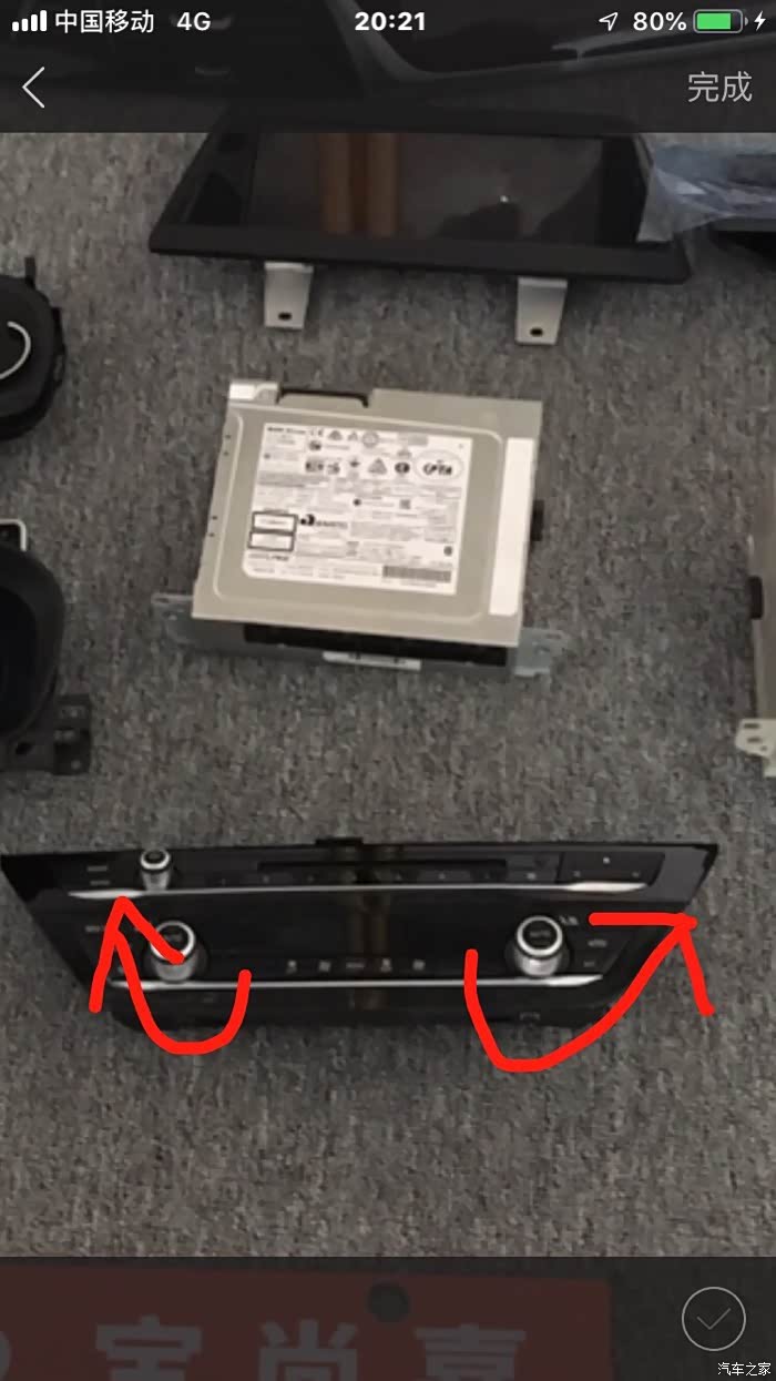

对比18款的3系,新X1 这款小主机由606控制的导航以及自带CD口来说,加分不少,相信在二手市场,也能卖出一定价格。至于仪表自己大屏,相信每一台没有进化的528都有,我就不一一上图了
,车主们天天对着这两个东西,相信也都看腻了。知道哪天忍无可忍也就开启了改装之旅了,且行且珍惜!

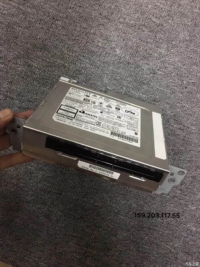

evo主机,宝马第四带娱乐系统主机,最发亮点我认为是id6以及无线CarPlay。失眠,上,evo主机分5种,分别为,
1.最早进口3系带不带gps口的主机,主机生产日期为15年7月以前,可以升级为id6系统,但是因为内存问题,升级了id6之后不能支持609导航,买到的算是捡到大便宜了,需要更换内存条
2.不带gps口15年7月以后的的evo主机,可通过后期改装gps口来实现导航定位,如果技术不到位的话,会出现导航飘移的情况,如果想测低解决这个问提,需要很欢ATM模块,强行改变车身与evo主机的通讯方式,改种主机适用于f底盘所有车型
3. 早期新7系上用带有gps口的主机,和第二款主机一样功能,但带gps借口,完美避免导航飘移的状况
4.黑盖evo主机,此款主机一律不带gps接口的,如果买到此款主机单是带走gps接口的,就属于后开的,此款主机支持触摸屏
5.不带光纤主机,此款主机比较变态,起码我想不出少了光纤可以省多少钱,此款主机不支持后期改装加哈曼卡顿L7功放以及如果改在F底盘车上,半液晶以上的仪表都不支持,很大程度的限制了后期对车辆的升级,买之慎之!

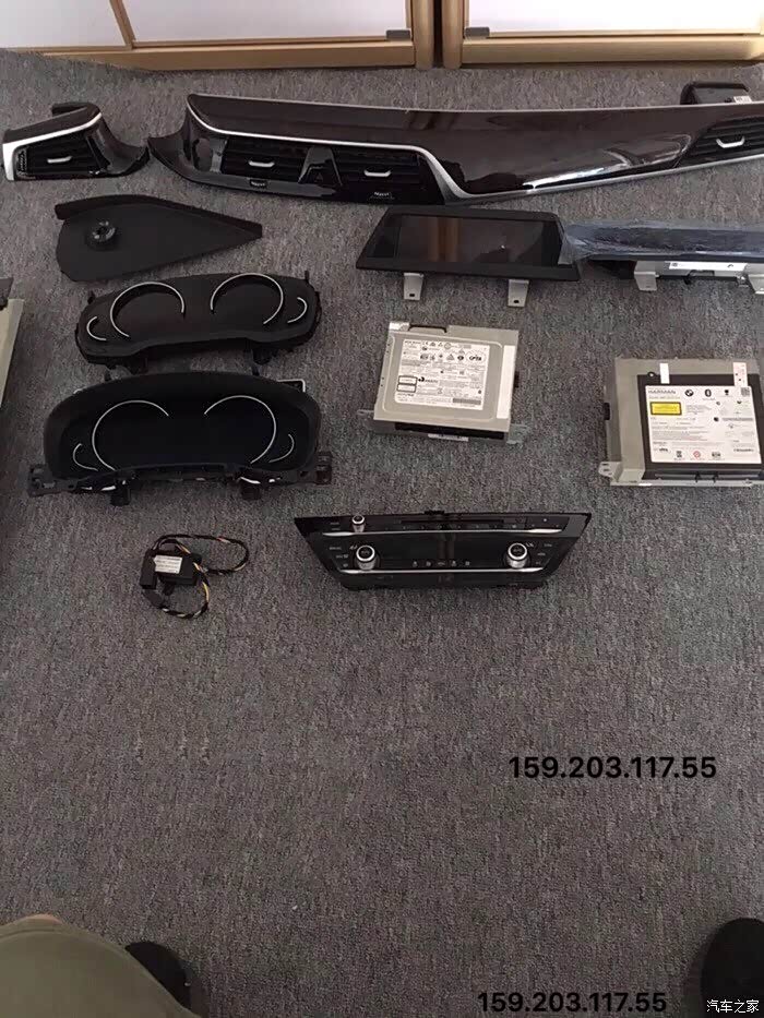

新5系后改evo主机,触摸大屏,全液晶,线速模块,原厂氛围的案例分享。
产品如下图

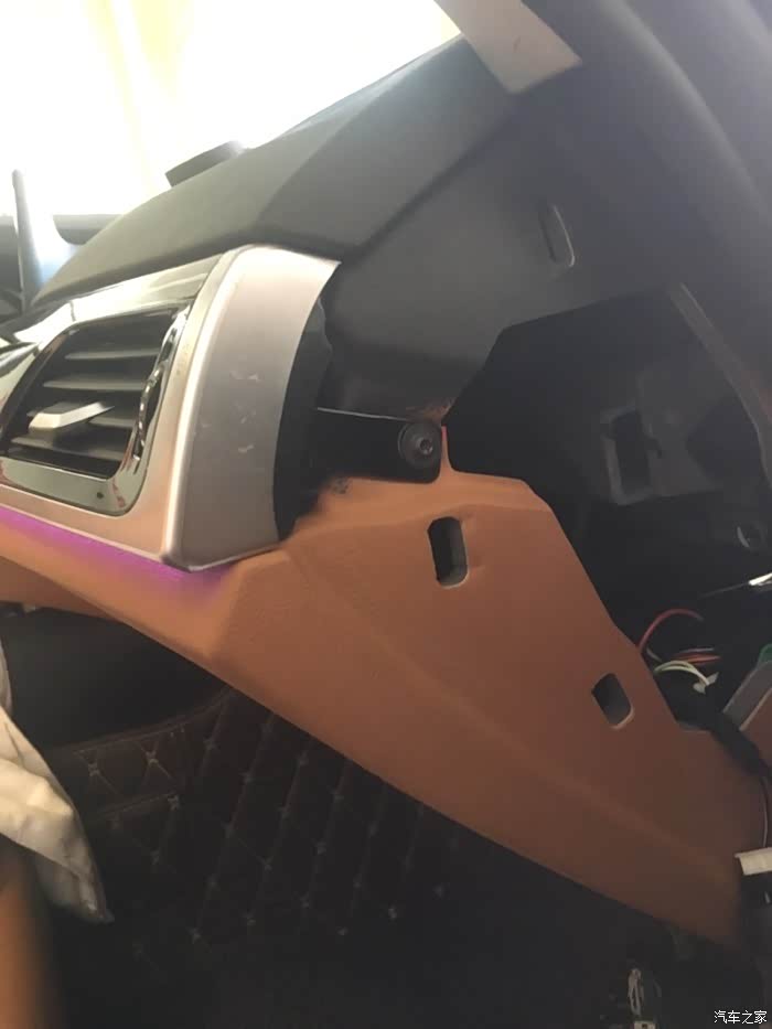

两端的盖板下面的盖板都有螺丝,掀开拆除把两端各一枚螺丝拆除
这样仪表台两边长短饰板就可以拿掉的了,必须注意,如果有氛围灯,要注意插头位置,以免拉断。
这个盖板的正确拆下方式

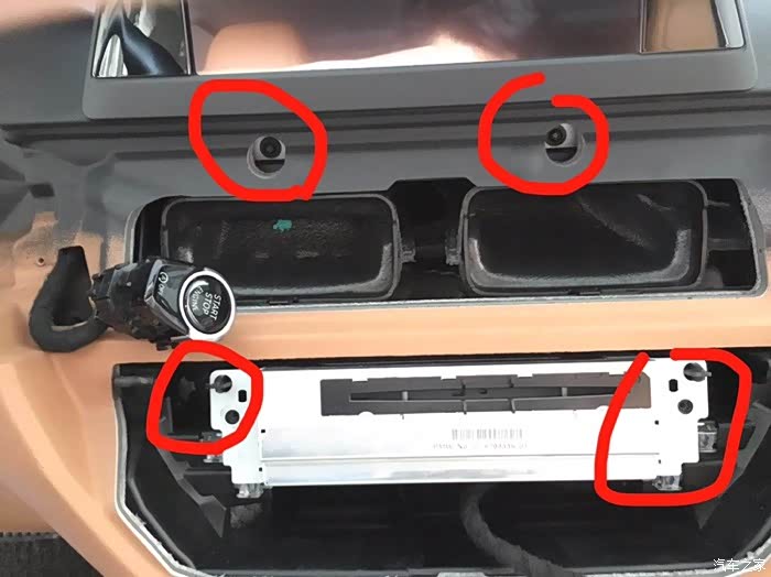

拆下盖板,取下如图4枚螺丝,松开后面插头即可拿下原车主机大屏

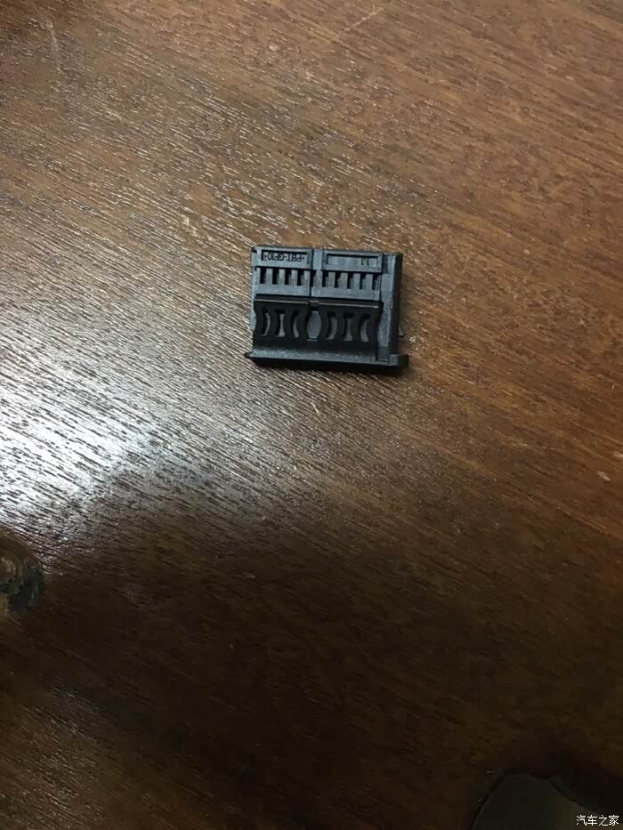

主机后面的以太网也需要更换20P插头如下图
原车4P小插头1号跳20P 3号脚
原车4P小插头2号跳20P 1号脚
20P插头4号脚跳BDC9B插头20号脚
20P插头2号脚跳BDC9B插头19号脚
此为原车导航,互联驾驶,通讯线路
原车4P小插头2号跳20P 1号脚
此为原车导航,互联驾驶,通讯线路
倒序装回,安装部分完工
