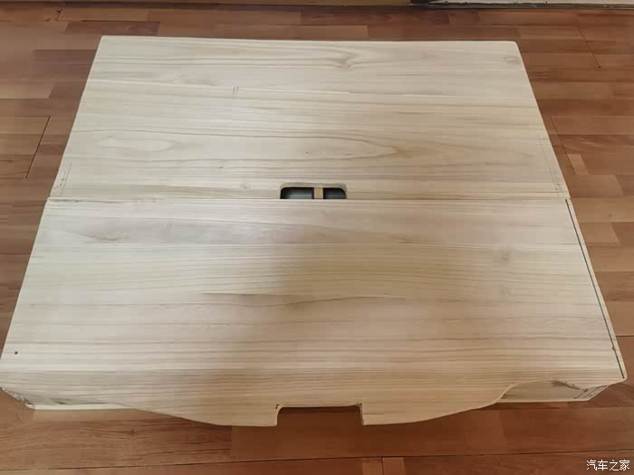

11-11 购买了 松木板 料、桐木盖板 等,全部花费150 内;
然后动手,断续的 花了2个下午完成 (家里刚好有 曲线锯、无线电钻)。
下附手画 简单草图、数据。
注意:1.这个魔盒车床 做好后是有点坡度的,这样才能保证 床尾部 刚好和车尾持平 !
2.魔盒分前、后 两部分,前部分左右底部是需要 挖空点以贴和车尾箱里的凸起 !
这个木魔盒车床弄好装车后,把原来尾箱杂物箱子里的1公斤灭火器、电动气泵、折叠水桶、其他杂物等都放到了魔盒里收纳,才使用了不到一半的容量,其他的就没怎么收拾随便放着。。
