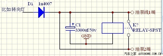

分析原理:先利用触发信号对电容充电,然后利用继电器的闭锁功能。
原理图推测:
先看使用单刀单掷继电器的。
先普及下:多数电喷车打开电门,油泵会接通转1-2秒,然后断电,启动发动机后持续供电。
图中将去油泵的电源线断开,从机舱过来的称为1端,距离油泵近的称为2端。
增加D1二极管的目的是为了触发后,避免触发线有电。比如你转向灯触发后可能不受控一直亮。同时也起到隔离作用,使得C1仅对继电器K放电。
按厂家的说明书进行功能上的验证:
1、停驶状态,C1两端电压为0,继电器K触点断开,继电器不耗电。
2、驾驶人触发:掰一下转向灯,12V经二极管给C1充电,同时继电器瞬时吸合。油泵回路接通。触发信号消失后,C1对K线圈放电,K的吸合时间取决于C1 的储存电荷(电容值),比如可以吸合10秒,在10秒内启动发动机,
从油泵主继电器来的12V经过K到油泵上,同时到了C1的正端。形成了自保持结构。当熄火后,待C1上电荷消耗完,K断开。
3、中途熄火,重新发动:熄火后虽然油泵1端失去12V,但C1电荷仍能维持10秒。在该时间内可直接发动。不需触发。
4、因用户使用的继电器吸合电流不同,因此C1 的容量也会不同。制作过程中可自己试一下。
5、对于维修模式开关,引出继电器线圈正端,串联一个开关后接到ACC即可

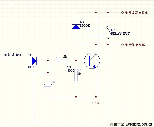

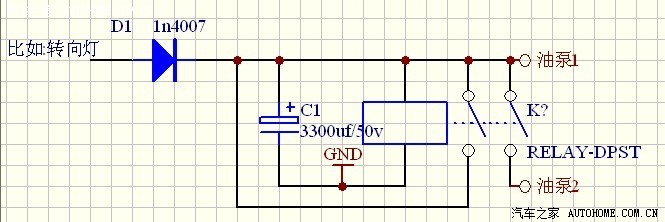

上图是采用双刀单掷继电器的方案,基本原理类似,不同之处是将继电器的另一组触点用来实现自锁。
如果你不想用这么大的电容,仅仅想用个几百uf的电容,可以用上边的图。元器件多了几个。
这个图中,C1的放电对象是三极管,因此维持电流小,持续时间加长。
D3的作用是给继电器线圈提供反向电势释放,没有的话三极管易坏。
R1 R2上边的数值是参考数值,需要自己试验,R2是下拉电阻,防止误动。三极管用S8050,集电极电流500mA。
原理图推测:
先看使用单刀单掷继电器的。
按厂家的说明书进行功能上的验证:
