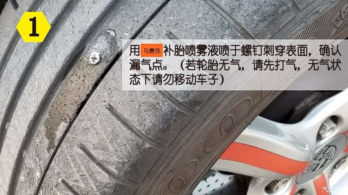

附一组宝马740的补胎照片
其他车型快速补胎!
用装有洗洁精的瓶子在扎钉处喷水
将扎胎的钉子用工具取出来
量出刺穿轮胎的钉子的直径,并选取相应规格的补胎钉
旋入补胎钉,如图所示
最后,把轮胎的气打足,打气的时候,尽量启动汽车发动机,以保护电瓶
再用水喷下已经补好的位置,没有气泡产生,说明补胎完成了!然后赶紧开车走吧~
