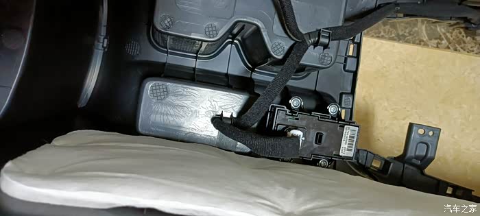

五个插头
三颗螺丝
扶手箱俩个螺丝
插头
手刹开关
拆开手刹开关后里面断了两卡子,应该之前断了一个,最后两个全部断了就翘起来了。我用胶粘好了。修复开关忘记拍图片了。
