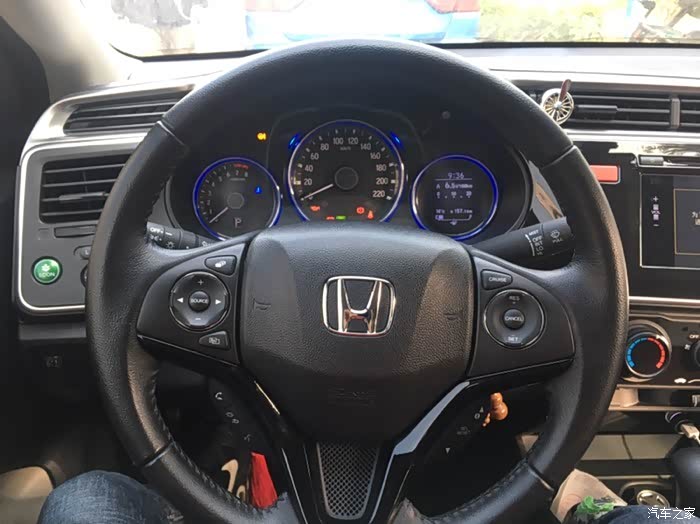

16年年初刚提车的时候就加了凌派屏,屏好用是好用,就是切歌接电话的时候都需要触摸,总觉得不是很安全,所以就有了改多功能方向盘的想法,难就难在接线比较困难,因为我是更换缤智的游丝,游丝下端的针脚需要调换一下位置,飞度论坛的教程又没有详细的插头针脚定义,和锋范群里的几个兄弟讨论很久,在使用万用表测量游丝之下终于搞定,上图

锋范比飞度多出两组线一组方控,一组方控背景灯。
方控定义
左右灰黑和紫黑需要调换
安装后的样子
完美匹配。
最后试了一下,各功能正常,因为没有安装定速巡航,所以右边基本上是摆设,等以后有想法再弄了

又换了一块表,看来看去还是咱锋范的仪表好看,澳版仪表自带巡航图标,信息屏控制,没有拨片显示,高配仪表,有车友已经弄到带拨片显示的仪表了,厉害。
四十码是最低开启定速的要求,定速的时候瞬时油耗低得可怕,定速中可以随意踩、松油门。最后会回到设定的速度,加速超车很管用。
澳版仪表不显示后雾灯开启。车门提示相反,已经调换线,已经解决,因为换这个仪表的少,方法就不细说了。四门开启显示,连后备箱也提示,NICE。
信息屏功能强大,各种设置应有尽有,奈何英文水平有限,只开了一个超速提醒,到了设定速度就会警示,防止超速。其他的以后慢慢摸索了
所有按键都已经能用
