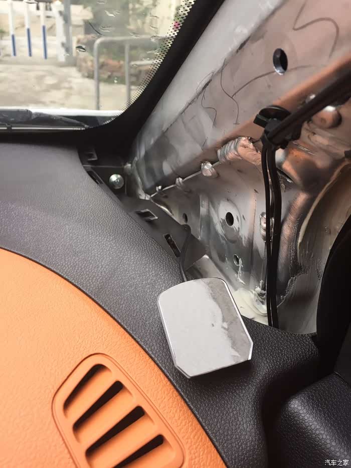

大家不要相信什么一百多元EQ1专用GPS了(马爸老板得罪了),10多元的FAKRA-C卡口的GPS天线就能搞定,北斗没有信号,我GPS就黏贴在这块黑色仪表台下面,把多余线理顺了,无损安装,也不会降低GPS灵敏度。

A柱有3个卡扣,拉开密封条很好拆。A柱是阅读灯线和收音机玻璃顶天线,需要自己加高音喇叭线束,毕竟这款251是共享租赁版。
黏贴在这黑色驾驶台下面,3M按紧了应该不会脱落,正反不会影响GPS信号强度。
3米长,多余的线整理好了,隐蔽一下。

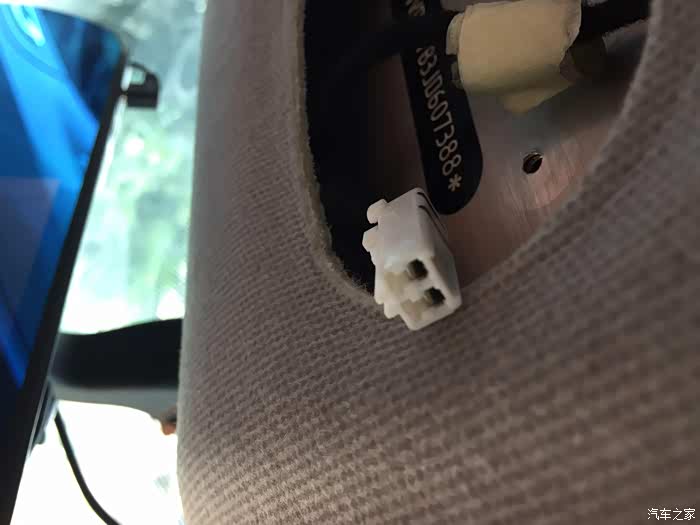

记录仪阅读灯取电
小翘片在一字口轻轻撬开散光板。拧下2个固定螺丝。
拔下电源接口,黄色线是正极,褐色线是负极,车体铝合金是负极。
我用的是12V转5V的1A模块,第一颗螺丝接正极,最下面与车壳接负极。
这样的接法好处是,车辆解锁以后,行车记录仪供电,如果接第二枚螺丝的负极,只有灯亮才有电,接第三枚螺丝负极也不妥,而且来回拨动容易折断导线。
取电之后,原来的12V电源就可以接手机充电器或者空气净化器。
