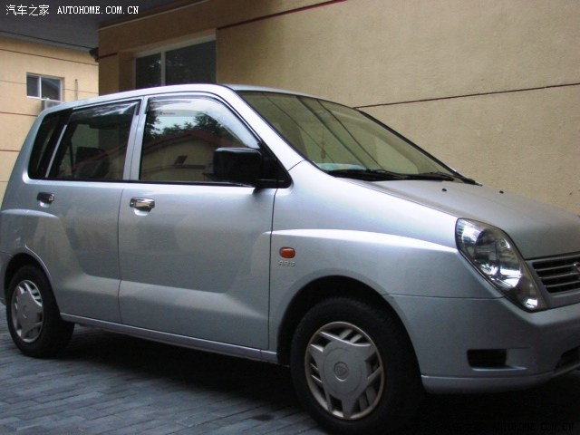

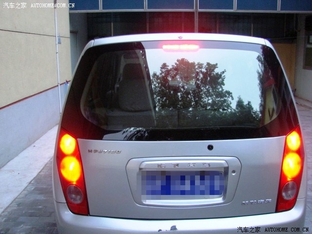

先看看马车全貌:

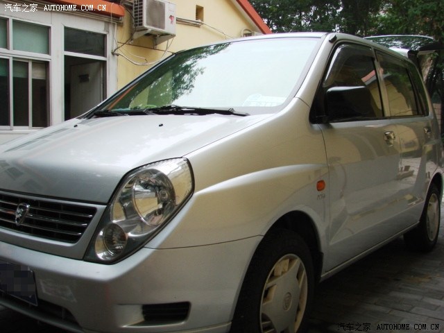

1、左前
2、右前
3、左后

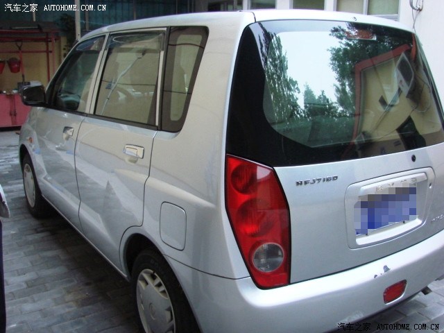

4、右后

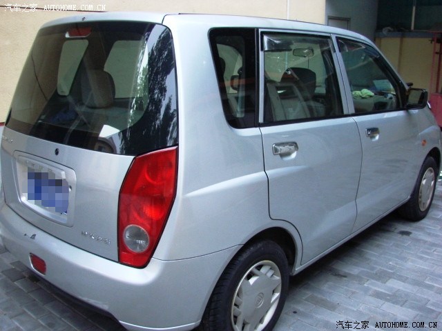

5、正后

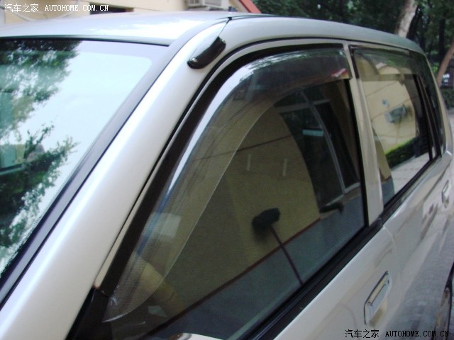

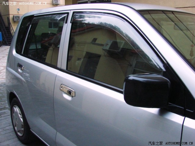

6、左侧雨挡
7、右侧雨挡

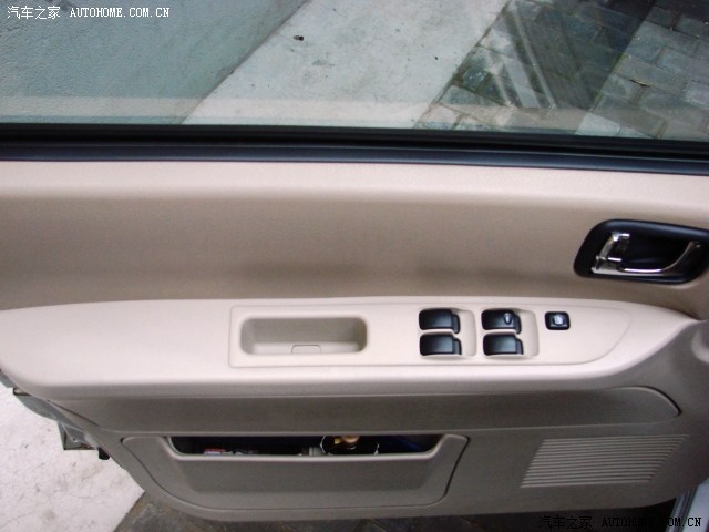

现在进入正题

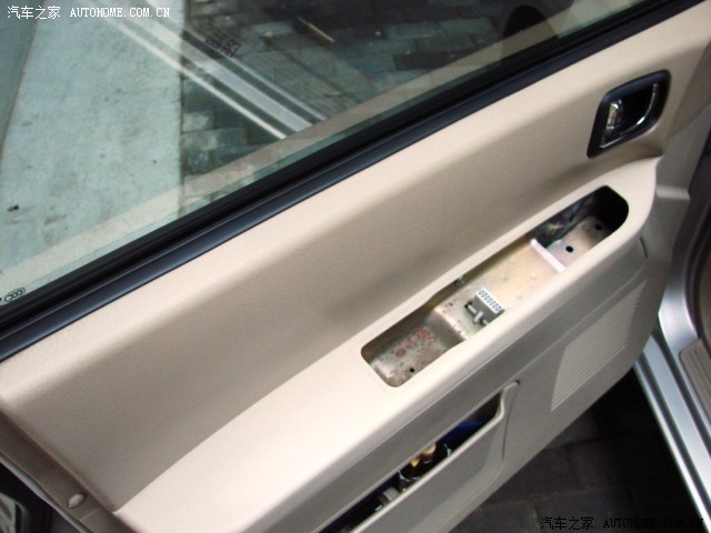

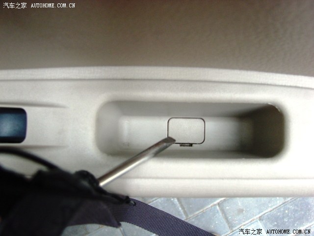

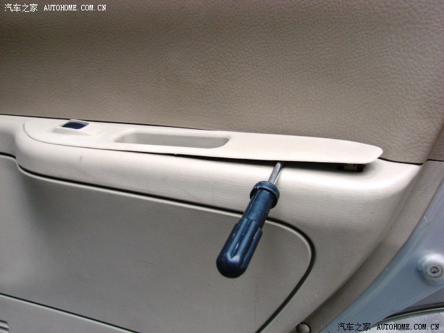

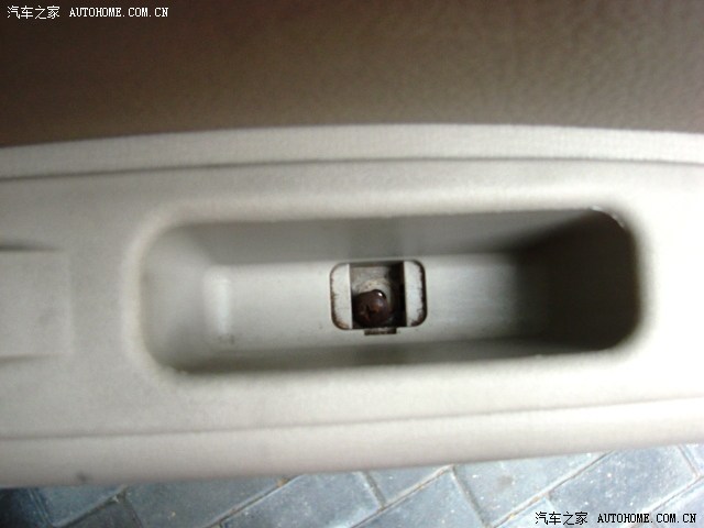

8、轻轻撬开手抠内螺丝饰片,拧下螺丝
9、撬起扶手饰板

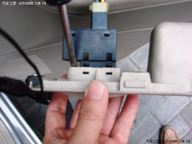

10、用小个的一字起子撬开玻璃升降器开关

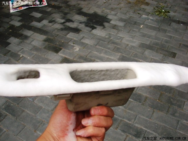

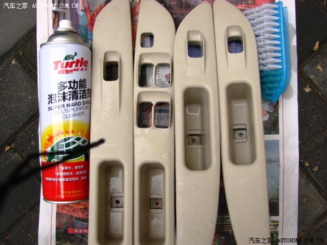

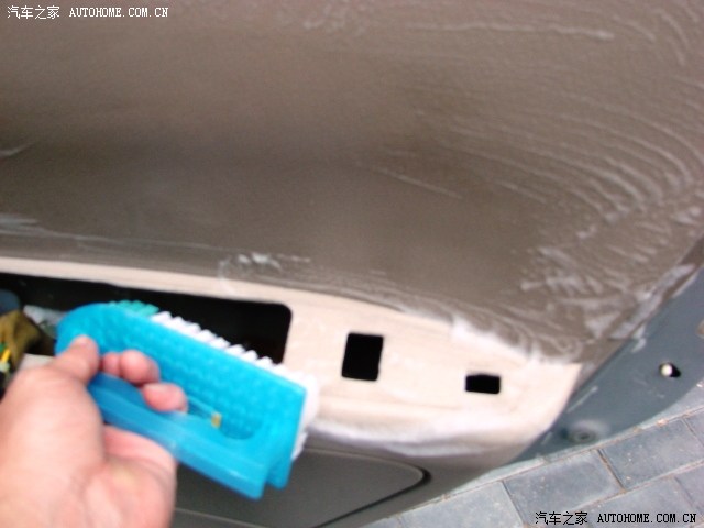

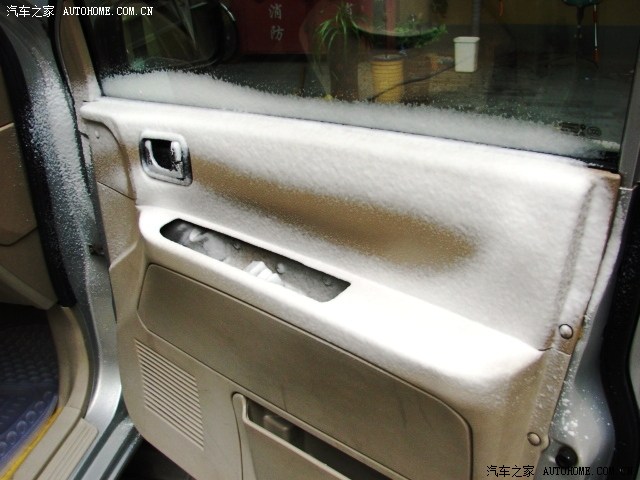

11、均匀的喷上一层泡沫清洗剂,稍候片刻,就可用刷子进行刷洗
12、饰板里外刷洗后用清水冲洗,净凉干,即可按照原样复位

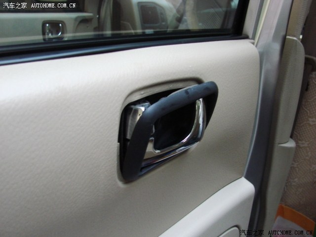

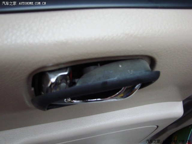

13、手抠位置同样不要放过清洁的机会
看看这土,这可是多年的陈货。

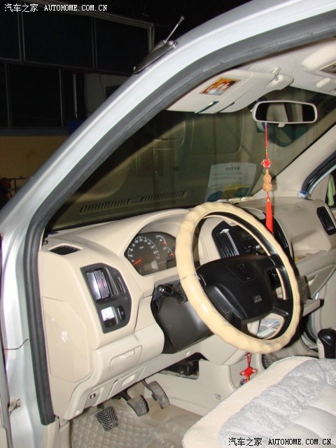

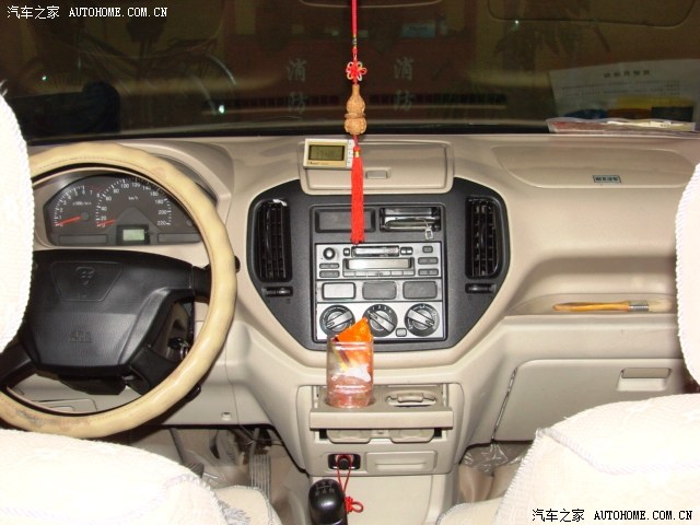

15、再秀秀马车的内饰,2003年10月1.6简配,买的时候裸车价8.725W,因为是全浅色内饰,所以十分的喜欢,至少夏天不会被太阳晒得烫手。

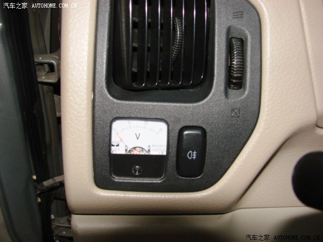

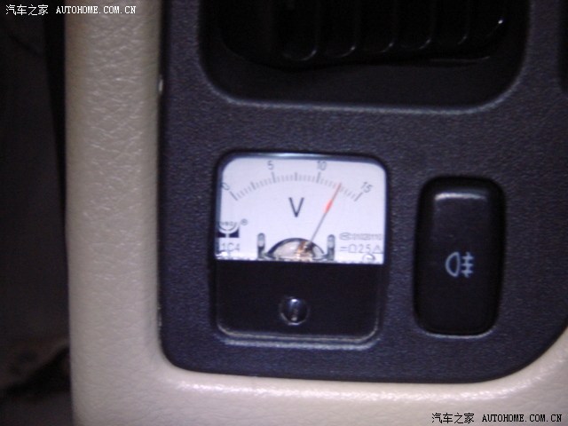

16、因为是简配,所以,利用后视镜电动调节钮空置位置加装了一只电压表,电瓶电压、发电机工况一目了然

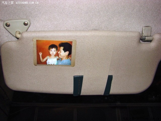

17、看看照片,时刻想着家人的安全,

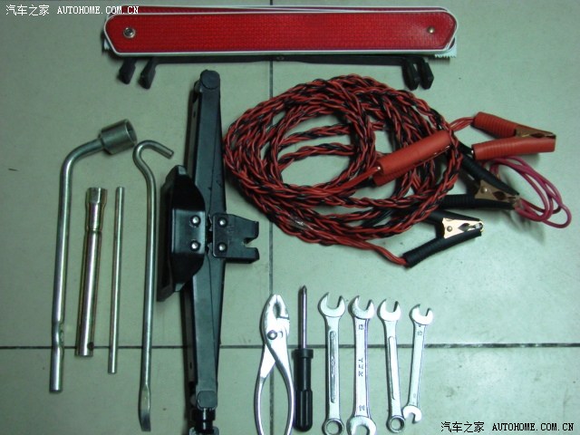

18、车内常用装备。

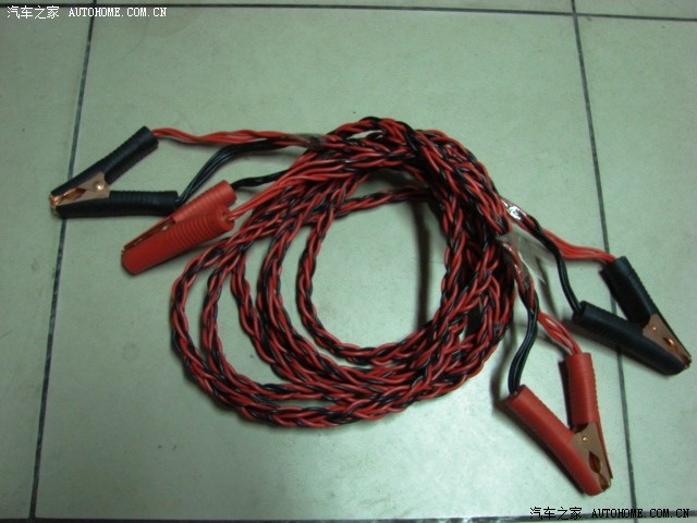

19、自己做的电瓶搭线,有用的着的时候没他还真不行。

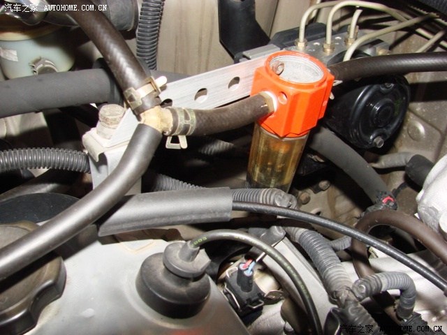

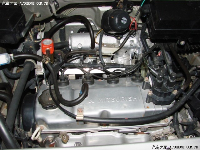

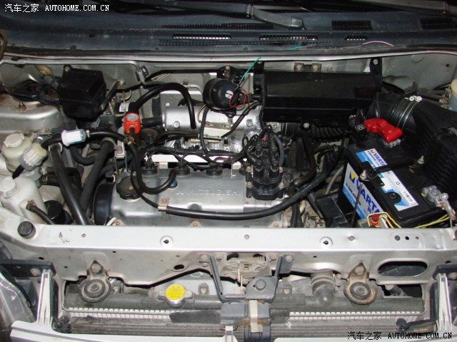

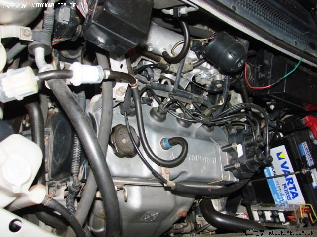

20、最后再秀秀马车的机舱

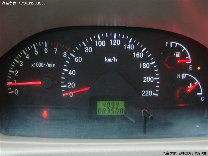

21、前几天加了200元的油,7.41元/升,跑了409公里,应该算是省油的了
