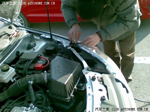

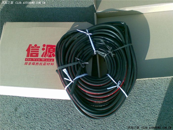

 我们一共购买了事90米。但是实际我们3部车用了40米(包括2边的门,前发动机盖,后备箱)

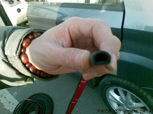

产品(3M D型条上面自带背胶)
价格5元一米 淘宝上有卖,我们是在一个叫信源店买的

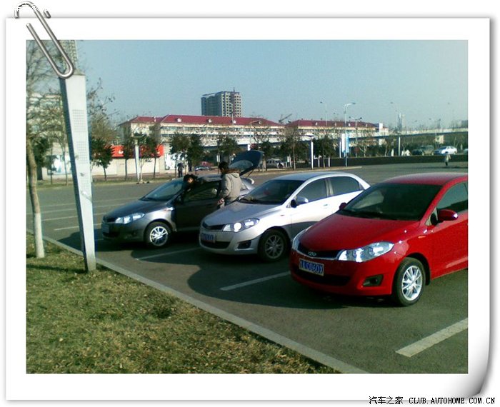

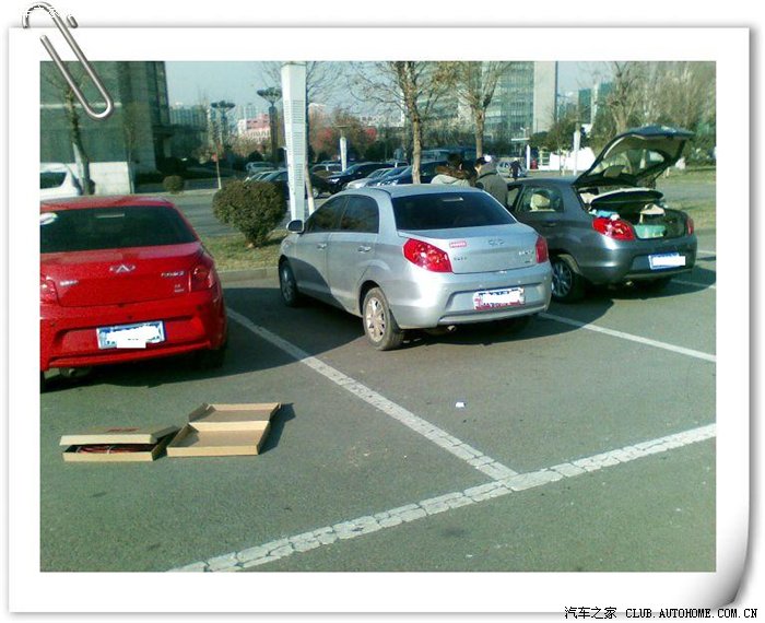

这就是我们的3部车。基本概括了所有的颜色了。

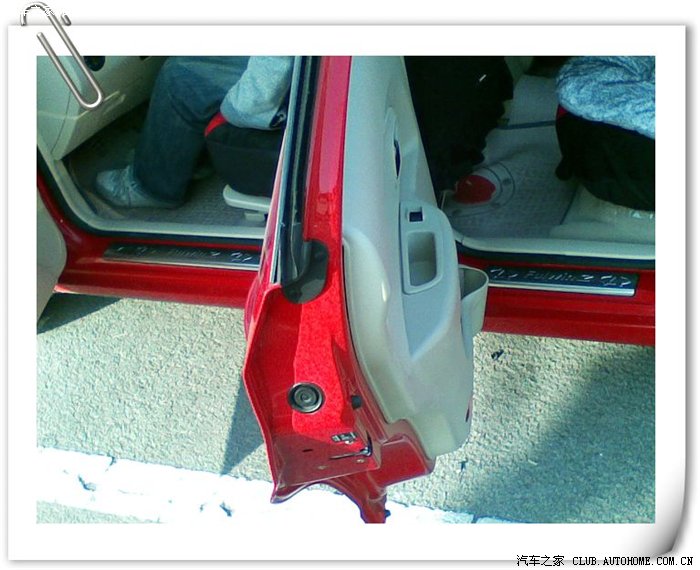

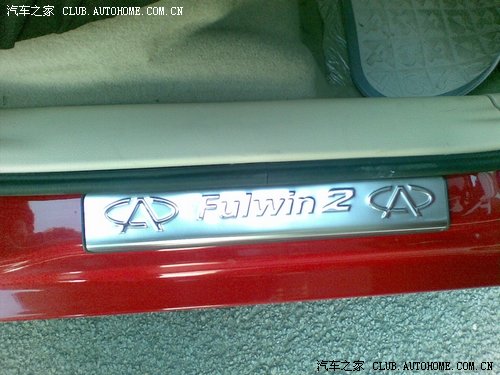

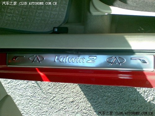

图片还在做 先发个我的迎宾踏板的效果吧
里面那个破脚垫要150米 真是花的不舒服。哎。没办法 老妈强烈要求现在买一个,所以就买了

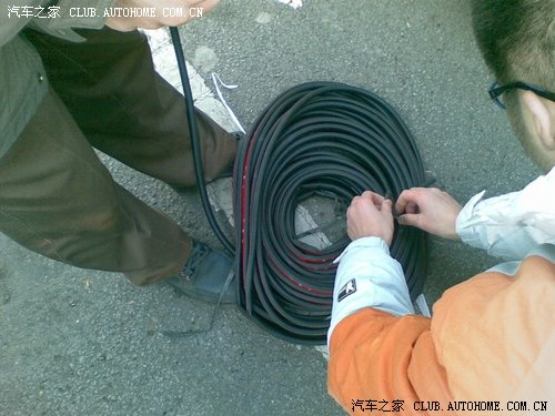

开始了,动手解绳子了,这也是今天我唯一动手做的事情。过意不去心里。

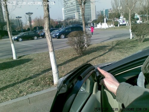

知道这是麽吧?这不是海肠,这就是D型条

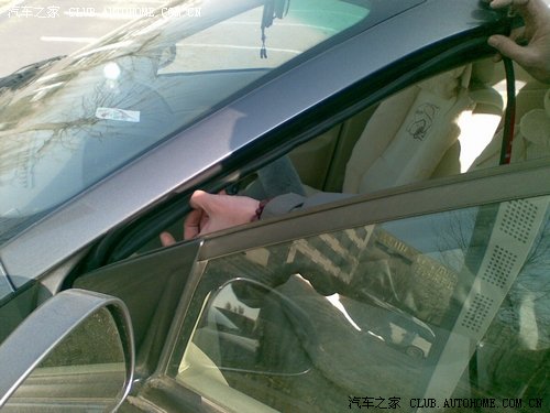

贴那好呢?贴这里?
还是贴这里?
福哥一指。咱就贴这里吧。

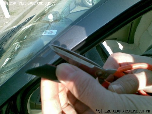

为了美观。把头上剪成这样子的。福哥想到的,真是细心的人。

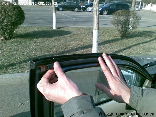

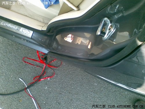

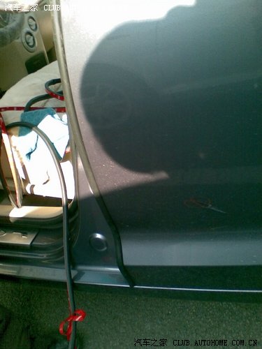

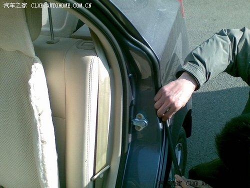

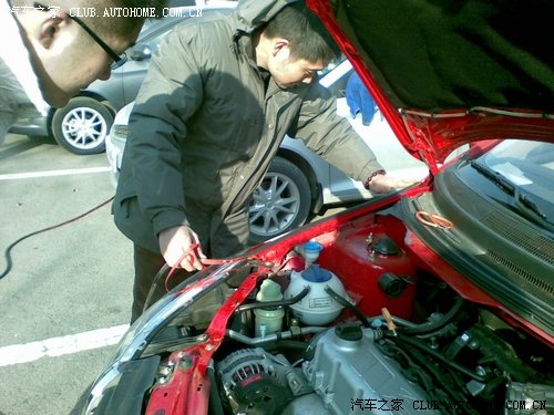

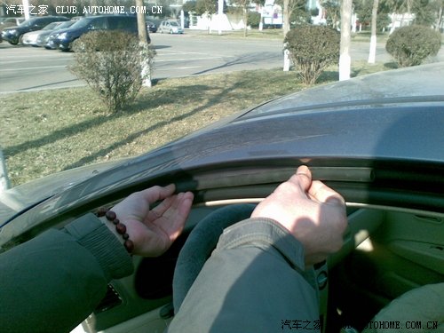

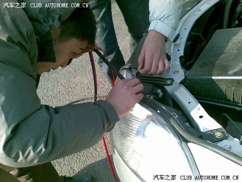

在前面一直走到后面
这样就是半圈就算完成了
安装后的效果

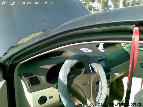

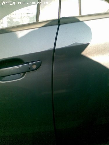

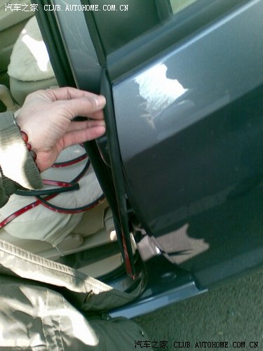

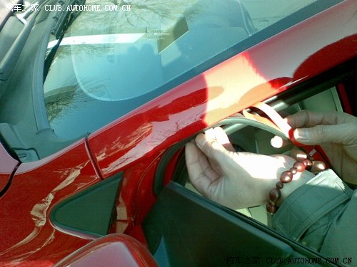

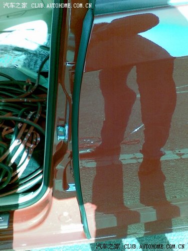

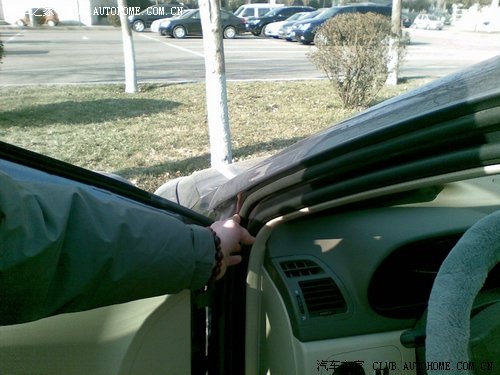

两扇门之间也添加一条,这样隔音 隔灰尘效果更加,最主要是门的声音那是相当好听了。
安装后是这样的
关门后一点都不影响美观。相当好看的。
绝对就是一体的,看出来我们福哥的技术了吧。那是相当的厉害
前面没看清楚不要紧。这个清楚

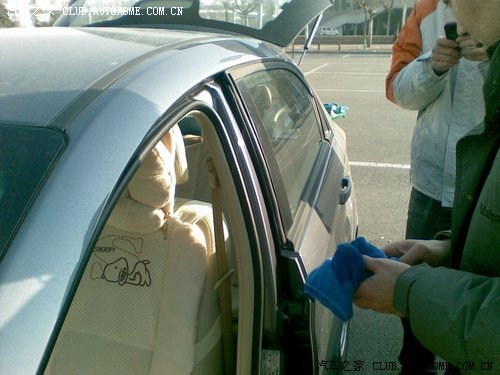

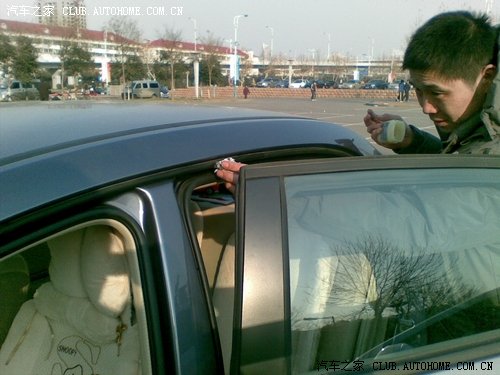

对了。朋友们贴之前要用这个酒精来擦一下。这样可以背胶会更容易的粘到车架上
仔细的擦啊擦

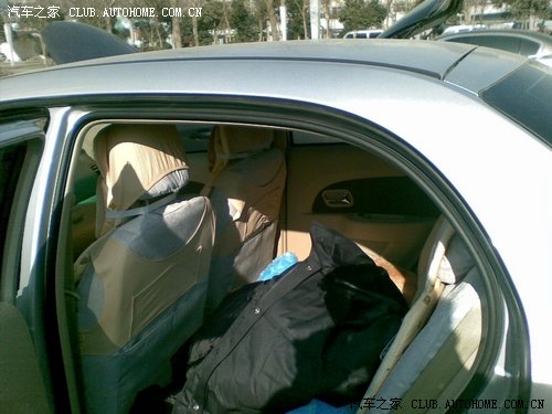

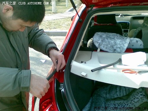

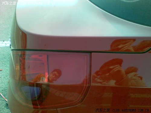

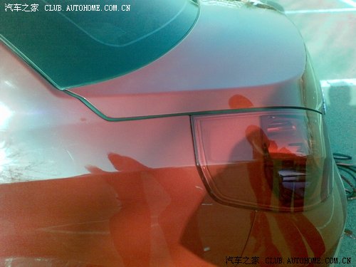

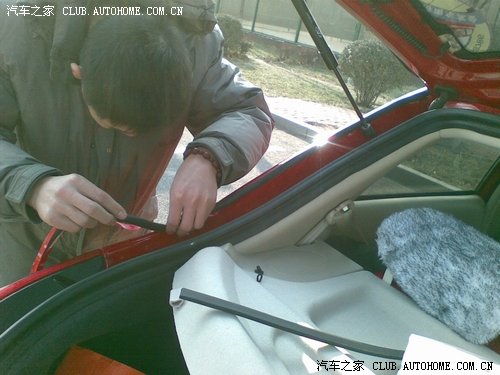

下面开始后备箱了
后备箱完成后的效果
我们的鲸鱼嘴不愿意了,身上这么好看了。我们的嘴也要好看点。不好看鱼不进来。哈哈。
贴的时候主要合缝处尽量沿着形状走。
嘴巴弄好后的效果

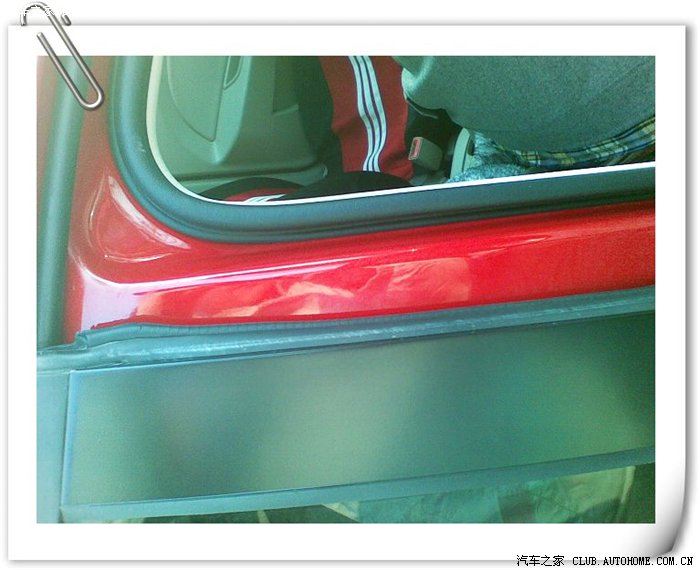

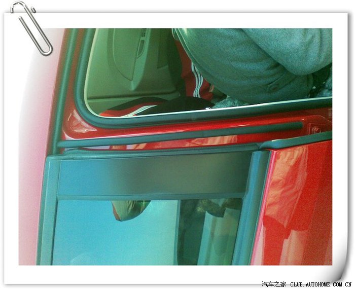

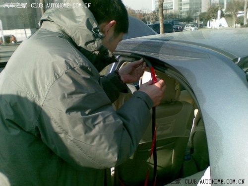

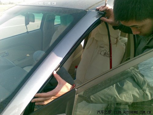

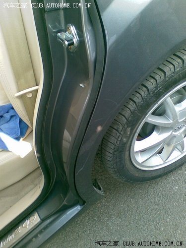

最后仔细的福哥又发现一个地方需要贴。就是两个门中间那个柱子上。这样贴了后可以起到2道隔音和防尘。
贴了后是这样紫的,照相机拿的不是很对。所以你们看起来会有点晕。呵呵。
