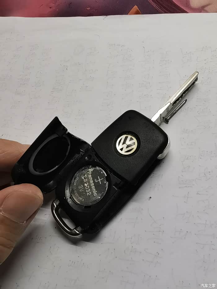

第一步,撬开下部电池舱盖,如果换电池,会这步就够了。

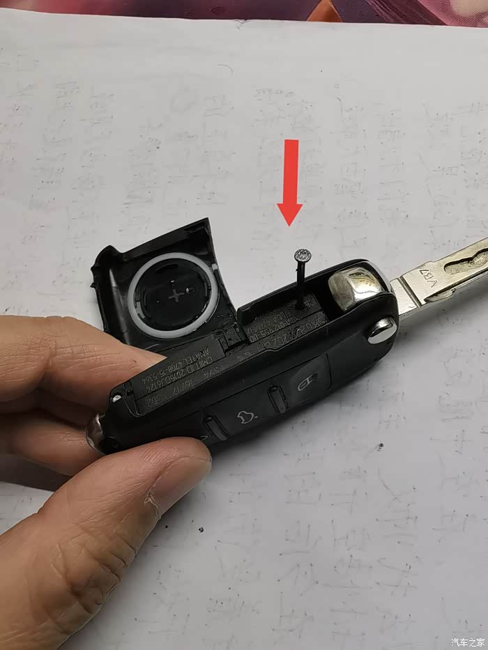

第二步,找个小钉子,用锤子把定位销轴完全砸进销钉孔。

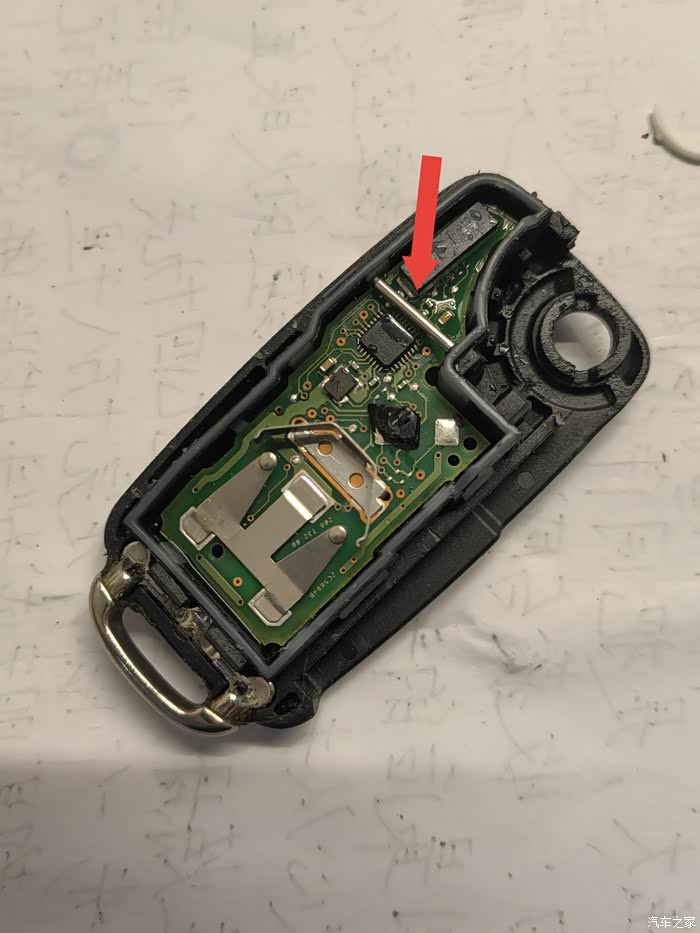

第三步,沿周边缓慢撬开电路板舱,注意记录那个弹簧,以及旁边控制钥匙弹出的解锁钮的相对初始位置。箭头位置就是砸进去的定位销轴。

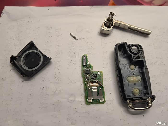

第四步,拆出电路板清洁。
最后逆序复原,注意那个弹簧和配套的金属按钮的装配位置,是唯一的。
