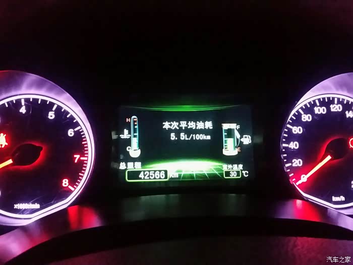

随便就跑出5.5,滚动阻力确实小,松油门很快很快瞬时油耗就0
