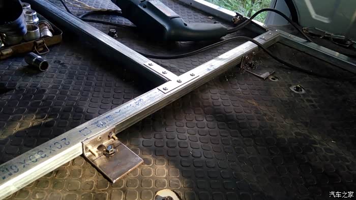

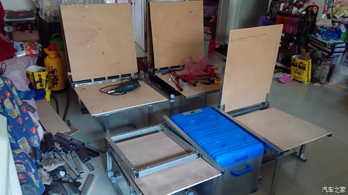

为了和原车座椅重量匹配,都是钢管结构,全车铆接,没有一个焊点。。。

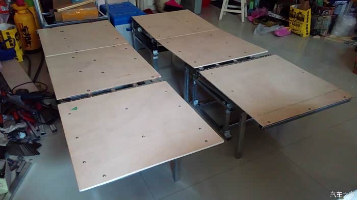

在家里做结构和功能测试。。。
按照车里的实际尺寸做安装前测试。。。
继续测试。。。

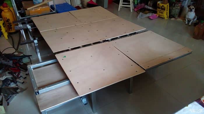

双单人床。。。
合拼成大床。。。
测量座椅加海绵垫后的高度。。。
冰箱放在前排座椅中间,测量座椅与冰箱之间的距离。。。

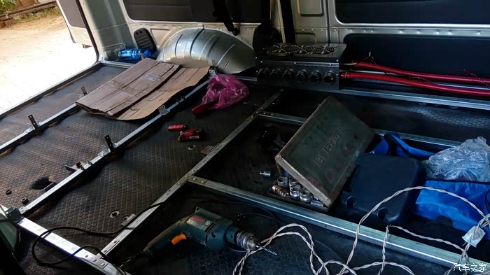

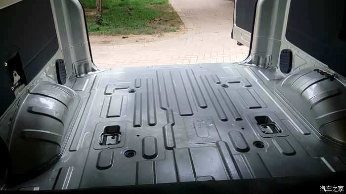

座椅安装之前彻底清洁。。。

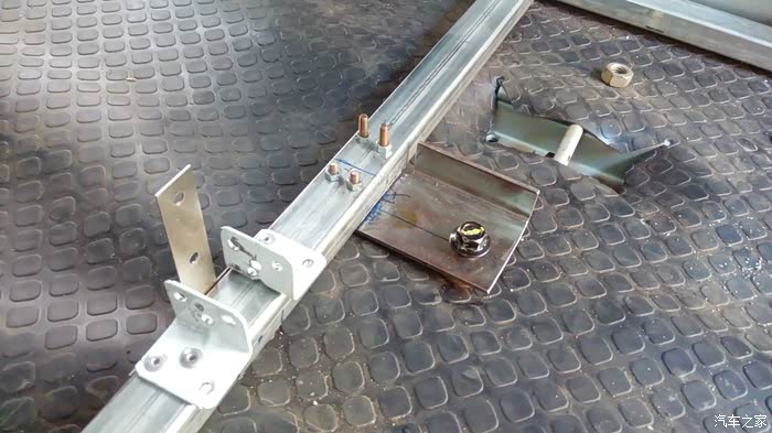

铺设底架。。。
还是底架。。。
继续。。。
利用原车固定螺丝孔位。。。
换个角度。。。

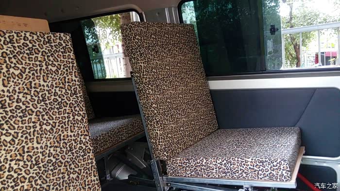

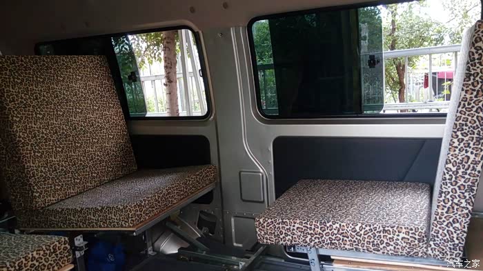

改装后平时的模式,(拍照时忘了放坐垫,直接放靠垫了,请忽视露出来的背板
)出远门时为了避免被检查时找碴儿,后排座椅可以合并成连体座椅。。。

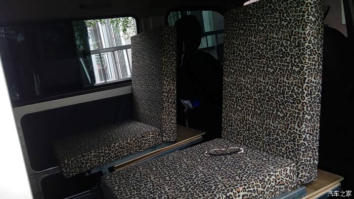

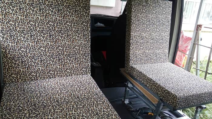

后排单人座,600X600,8厘米厚的高密海绵靠背和座垫,不是一般的舒服。。。
前排。。。
前排座椅折叠后,可以变成面朝后,和后排形成对座。。。
大概意思。。。
前排向后。。。
单人床+坐人模式,
换个角度。。。

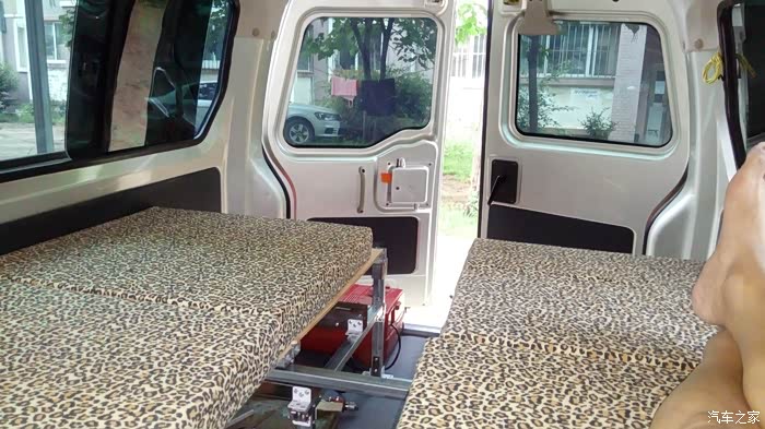

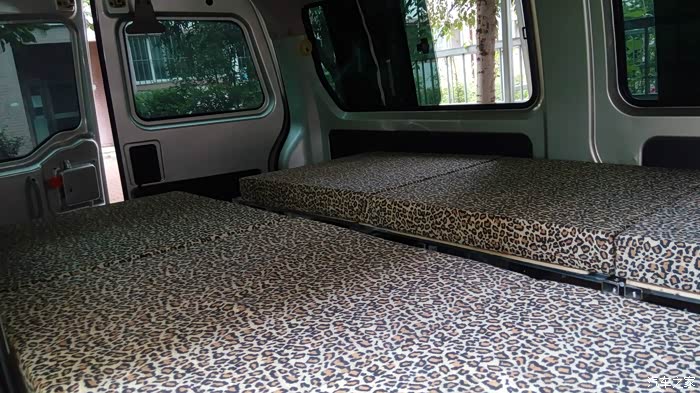

双单人床模式,各600X1800。。。
正面照,无论座椅状态还是床状态,中间都留有过道,大概250公分宽,方便去后面的厨卫空间。。。
换个角度。。。
双单人床利用滑道,可以拼成一个1200X1800的大双人床,具体用双单人床还是用大双人床,就得看情况了,你懂的

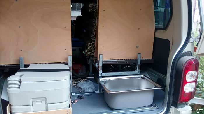

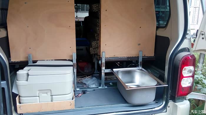

冰箱和坐便,个人认为这两个是出行的必备品,缺一不可。。。
测量。。。

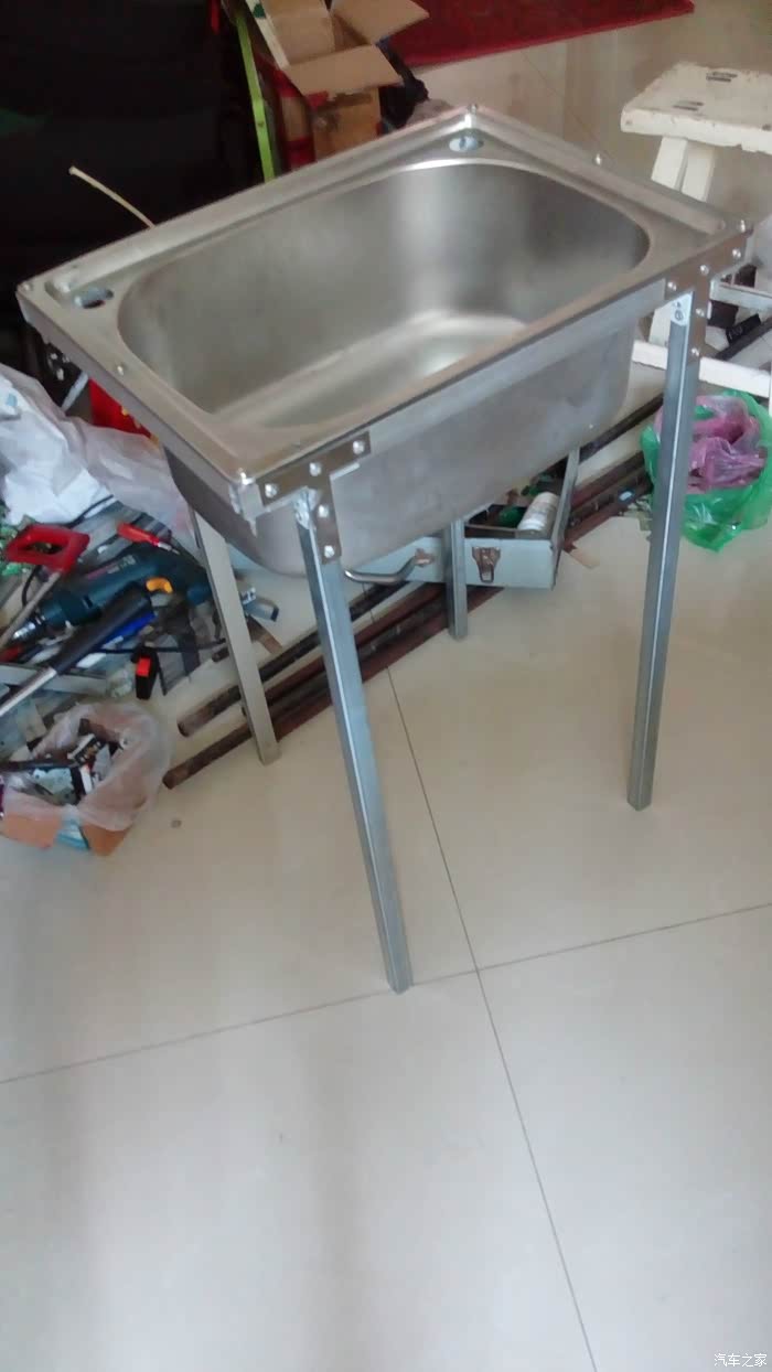

寻找合适的安装方式。。。

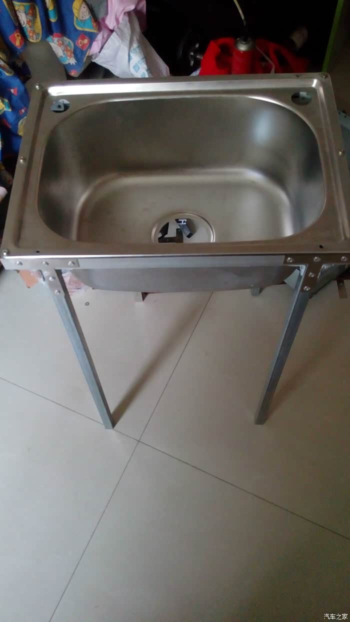

做洗手盆架。。。
安装。。。
基本完成。。。
