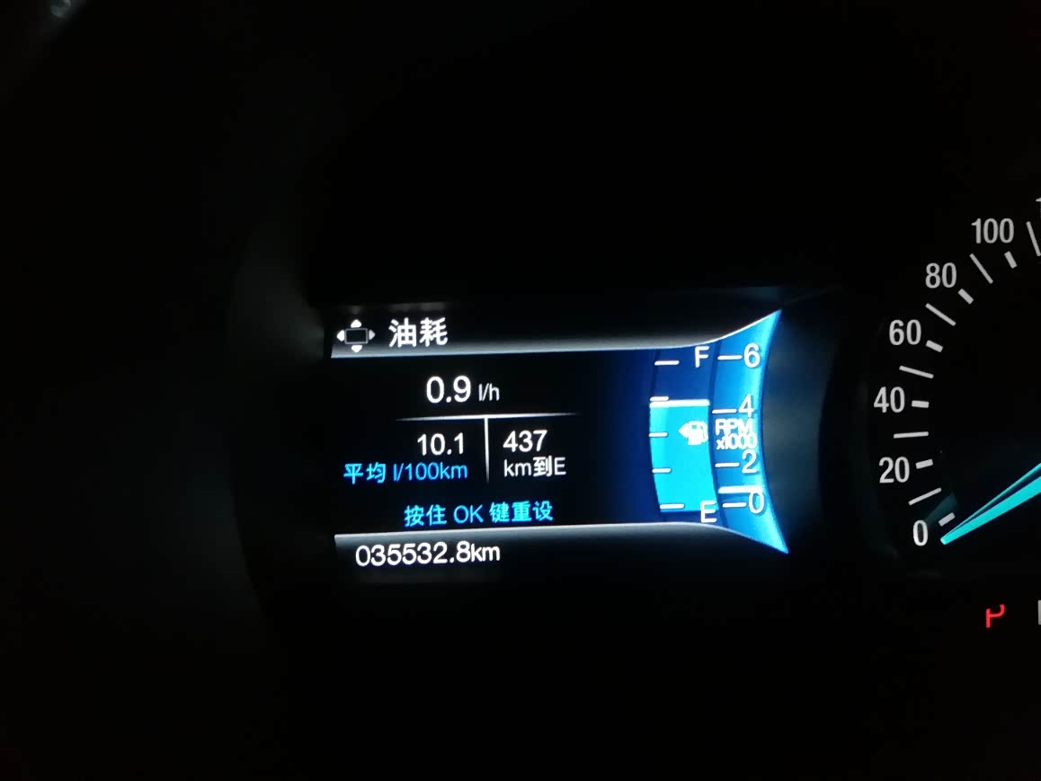

35500+ KM 自己动手换火花塞 附拆卸过程
35500+公里 16款两驱豪锐

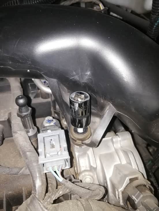

有些地方太窄,准备下一根这样的扳手,容易操作

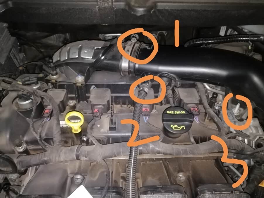

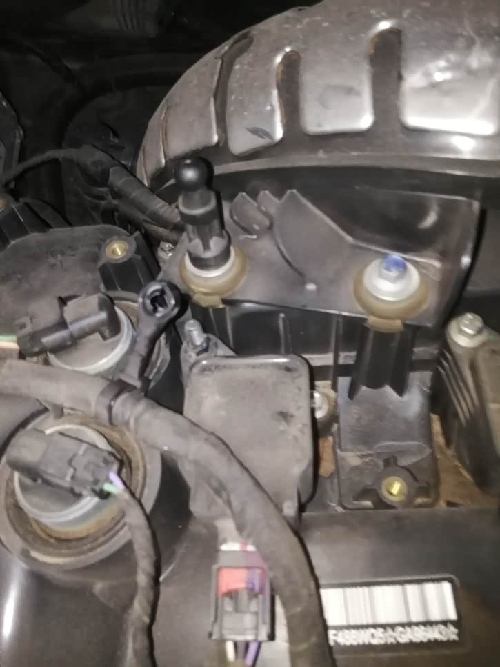

因为进气管挡住了,所以要想换,要拆下这三个地方
标记1处 用一字螺丝刀就可以拆卸,松掉就可以
标记2处 有个按钮,按住轻轻一拉就可以拉出来
标记3处 用13mm套筒即刻拆卸
标记3处 用13mm套筒即刻拆卸
标记3处

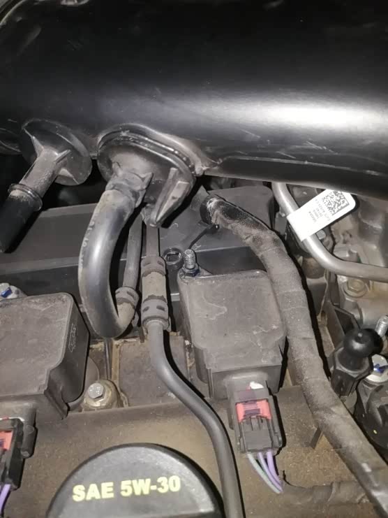

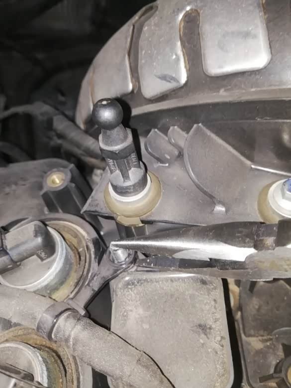

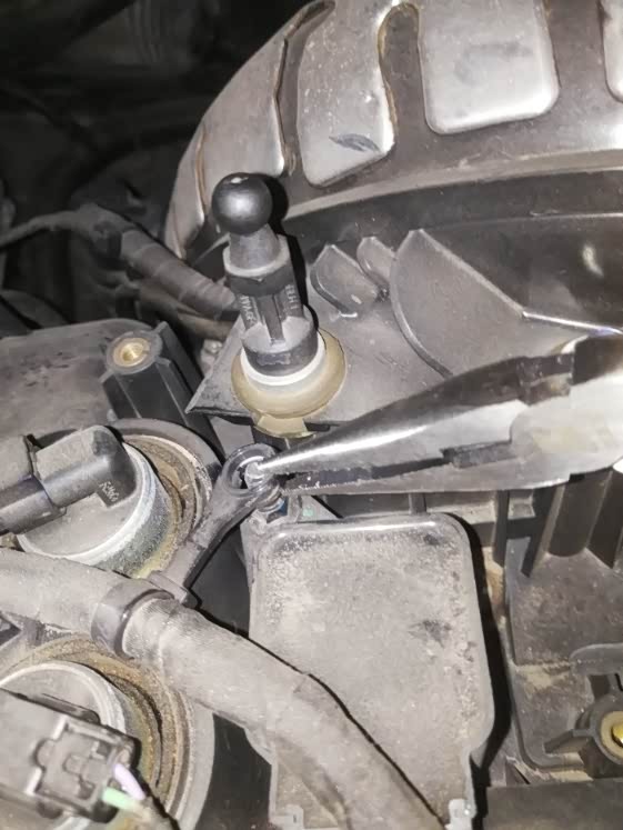

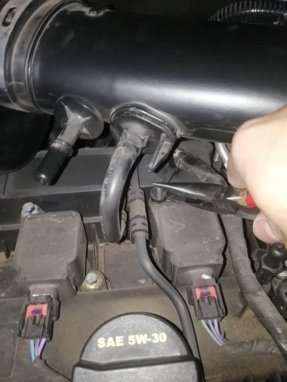

其中有个小细节,从左往右,第一个和第四个高压线圈处有卡扣,用手很难拉出来,用尖头钳子,可以轻松拿下来
这样子卡住
轻轻夹住就能拿下来
拿下来了
方法一样

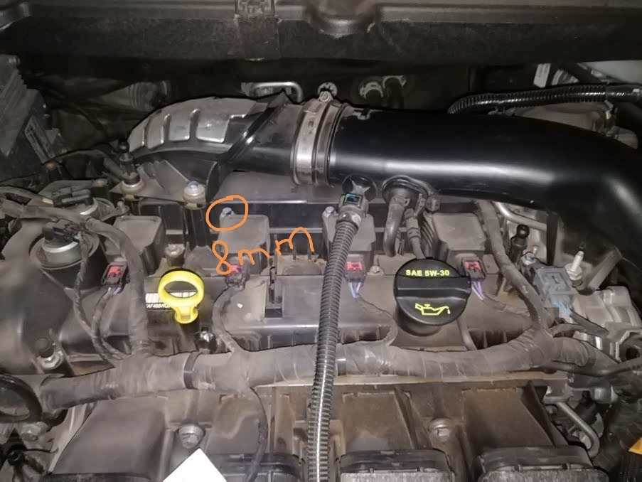

高压线圈固定螺丝用的是8mm套筒,松掉之后,高压线圈就可以拿出来,很好拿。
8mm套筒拿下

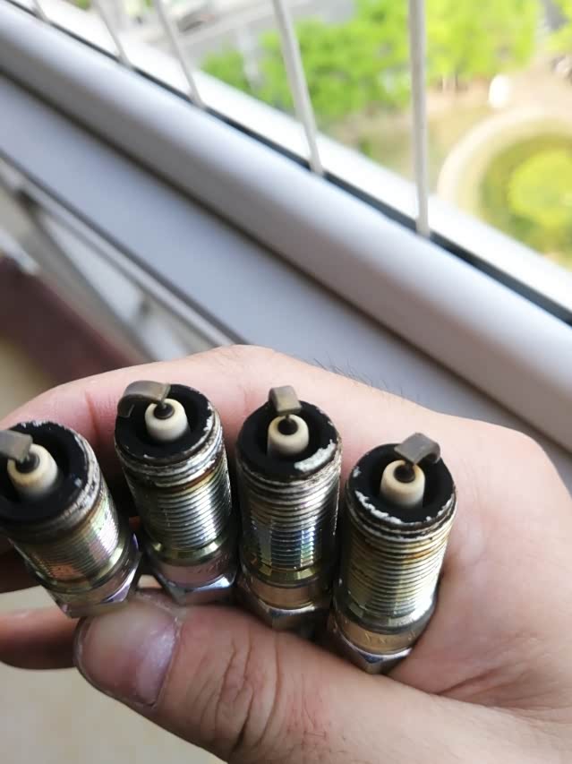

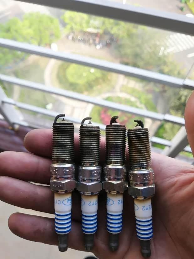

旧火花塞
薄薄的一层积碳
