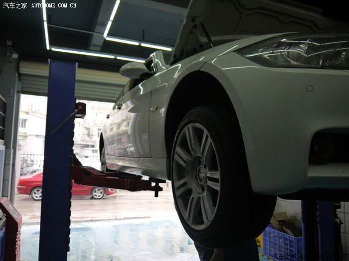

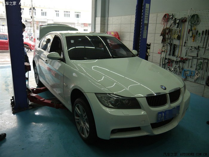

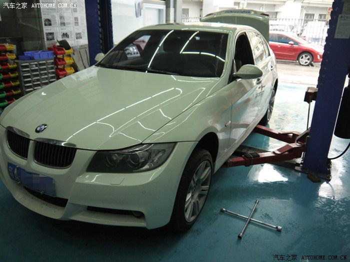

提车审视一下车辆钣金状况,简单来说就是检查车辆是否有大的碰撞,一般来说只要白车身不出现碰撞,前后保险杠,翼子板等部件都可以进行修复与更换。
早期未改款版本,前任车主改了325M的轮辋,宝马编号194M,前窄后宽型号的。
灯光也需要一并做检查,另外会在夜晚进行近光灯远光灯的调整工作,做维修比拼的就是细节工作,也是为什么车辆彻底检修需要时间比较长的缘故。

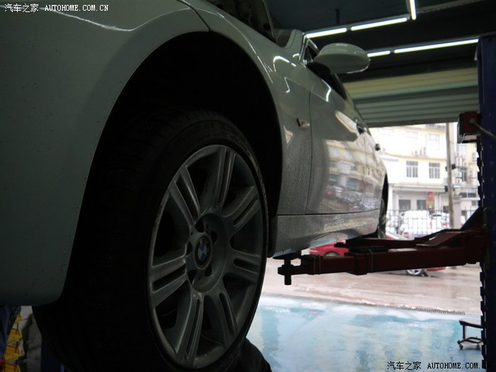

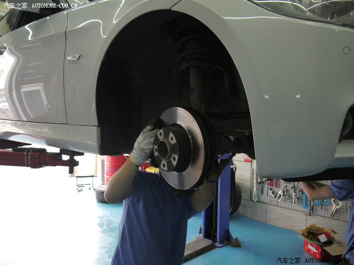

升起来做底盘检查,包括轴头,羊角,转向机,各种拉杆,副车架,燃油刹车管路等等一系列,从底部护板可以看得出该车之前保养维修的做的比较节省,有不少缺失的螺丝,卡扣,这些都很常见,有几个维修厂把车辆尽力恢复到原装水平?能开动就可以了。
经过检查,底盘状况可以打70分,拉杆球头基本状态良好,没有大的碰撞事故,问题主要集中在:四条减震器失效,前刹车磨损严重,手刹松弛,四轮定位参数劣质,后差速器半轴油封轻微渗漏,变速箱换挡油封轻微渗漏。

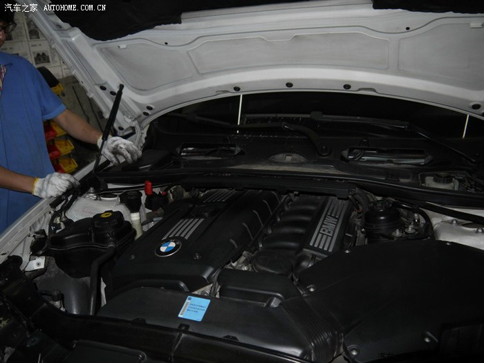

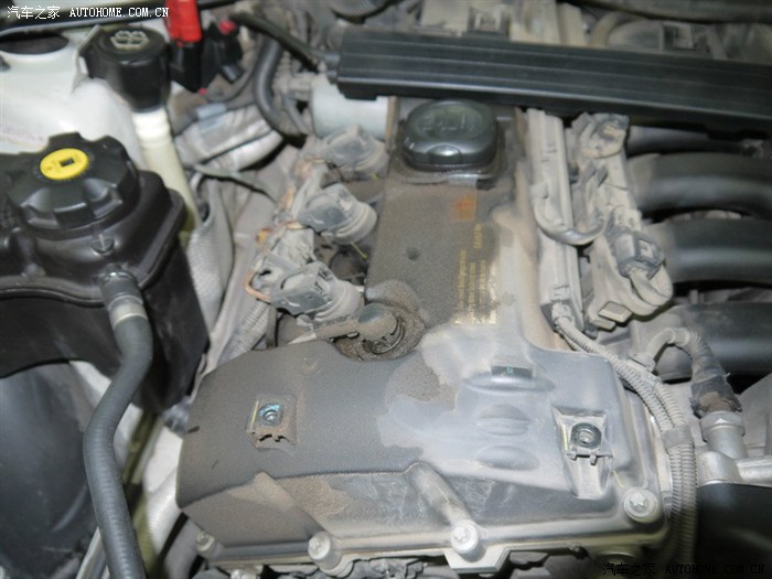

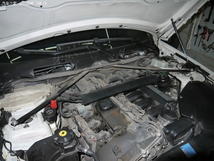

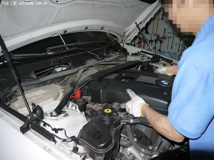

接着打开引擎盖做可视的油路水路线路检查

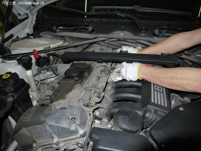

需要拆去一部分附件才可以看彻底
气门室盖漏油,机油加注口盖漏油很常见了,问题都不是很大

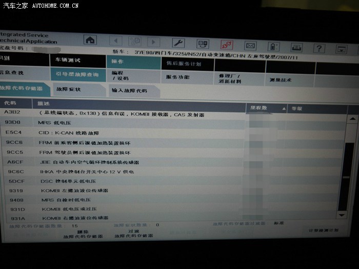

接入ICOM发现故障码很多,对于时间比较长的车来说很正常,这里也可以参照故障码的里程数来判断车辆的真实里程数,现在二手车哪个不去修改里程数?

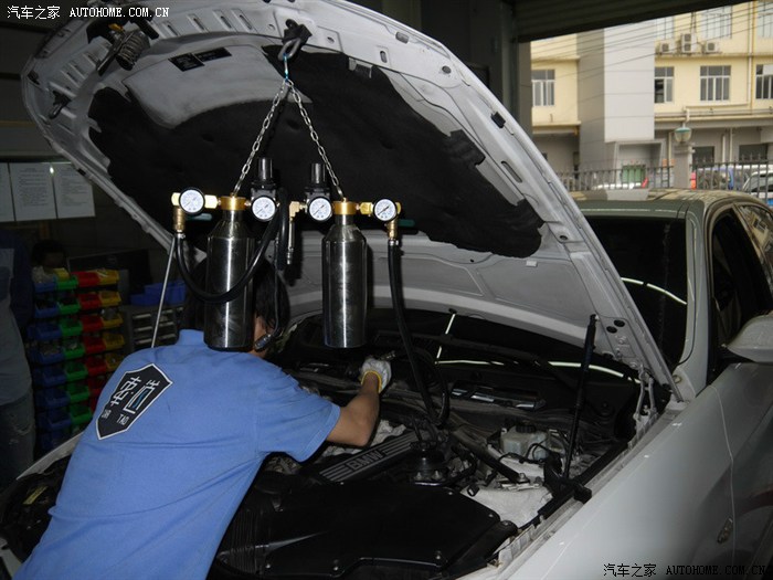

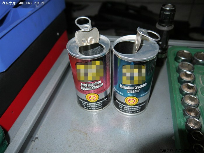

趁着车热先进行一系列清洗工作

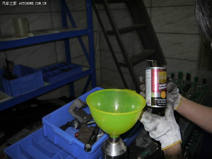

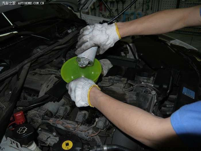

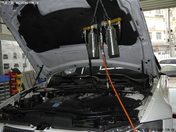

因为宝马N52N发动机是依靠气门控制进气的,进气道真空有限,所以只能通过燃油油路进行进气气门,喷油嘴,燃烧室,EGR阀的清洗工作
一些进口产品
宝马专用接口接入燃油管路

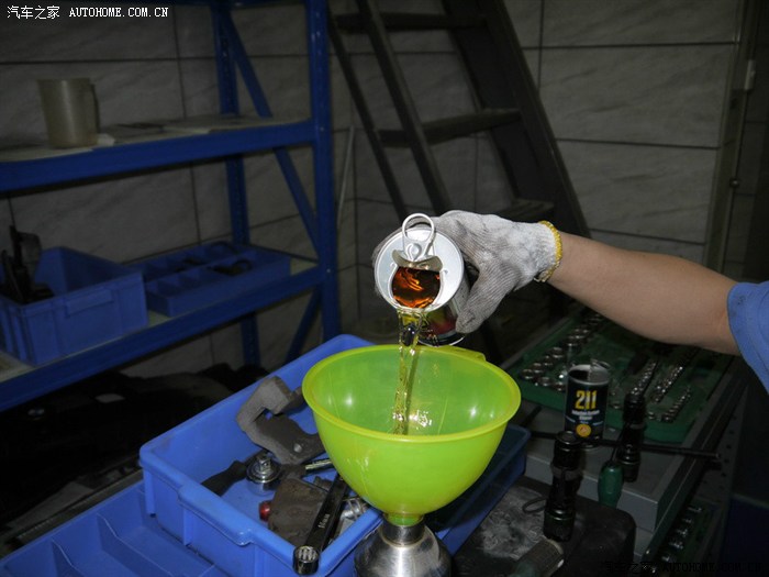

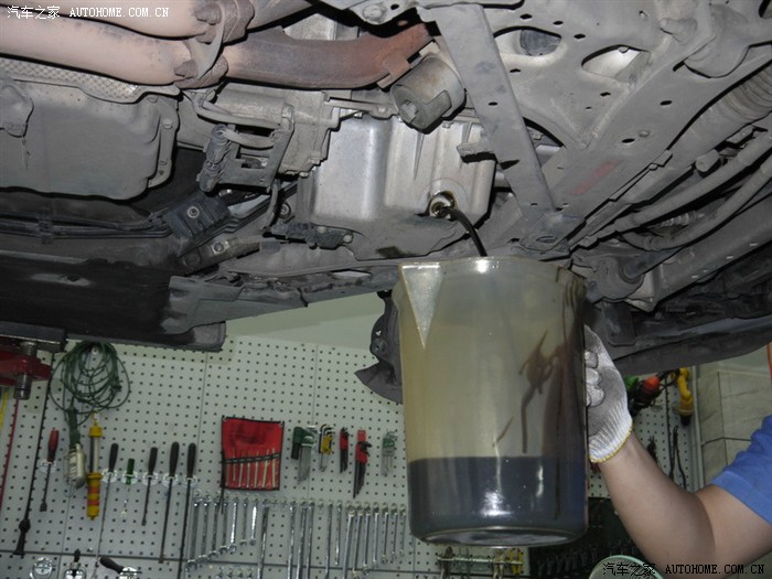

同时进行发动机润滑油路清洗,宝马发动机需要大修的十有八九都是机油使用的问题,这里推荐几款机油
Mobil 0W40
Castrol 0W40
Shell 5W40
全部符合宝马LL-01的要求

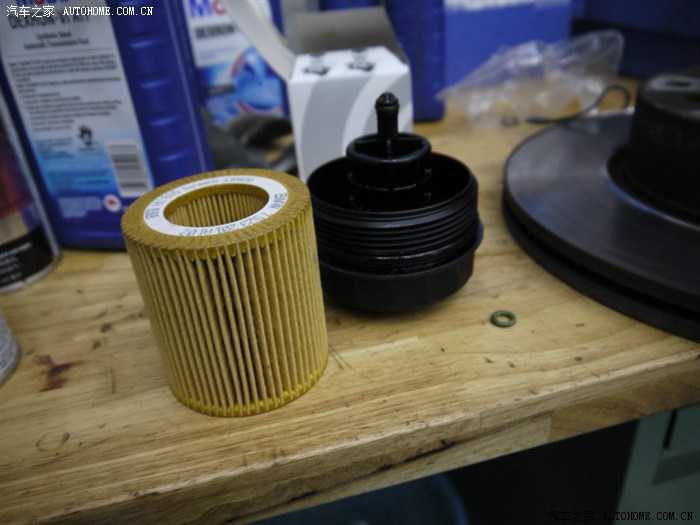

原厂的机油滤清器,做工扎实,一般维修厂换机油免费送的滤清器都是5块钱一个的,高温高压下可能会被冲散成纸浆进入发动机油路
