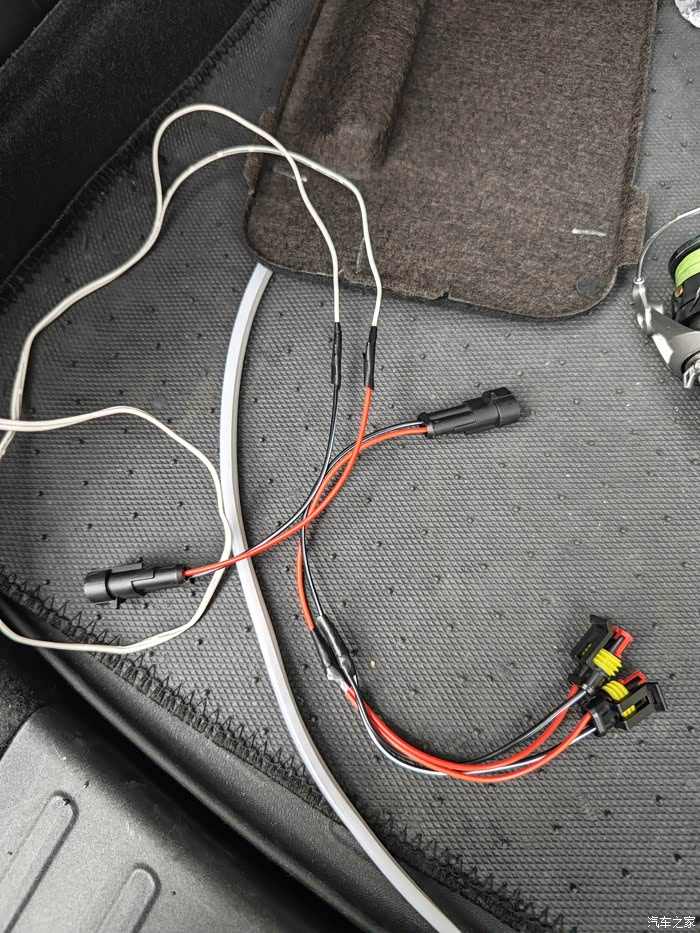

改装源于热爱,是对爱车细微瑕疵的个性化升级。深蓝色座驾的后尾箱灯光微弱且尺寸小巧,夜间取物时几乎一片漆黑,因此我决定加装后尾箱灯带。为了享受DIY的乐趣,我未选择现成的产品,而是自行采购了所需零件并进行焊接。所需材料包括尾灯转接头(公母各一对,若不需保留原小灯则只需一对)和4米长的灯带,这足够环绕深蓝后尾箱一圈。整个改造过程仅花费了18元。

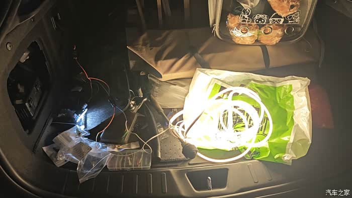

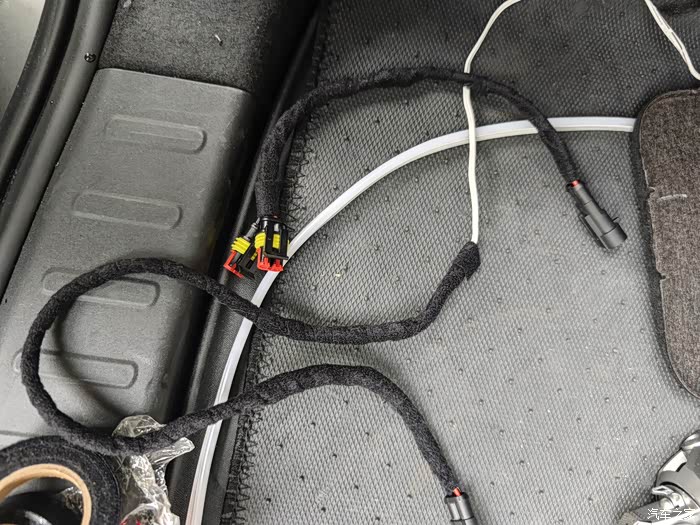

收到配件后,我仔细连接了转接头,确保正负极正确对应。特别需要注意的是,灯带的接线需适当延长约15厘米,并且由于灯带连接的是母口,正负极需进行调换。焊接完成后,我进行了测试,确认灯光正常亮起且温度保持在适宜的28°,未出现异常发热。随后,我用绝缘胶带妥善包裹了焊接点,以防短路。

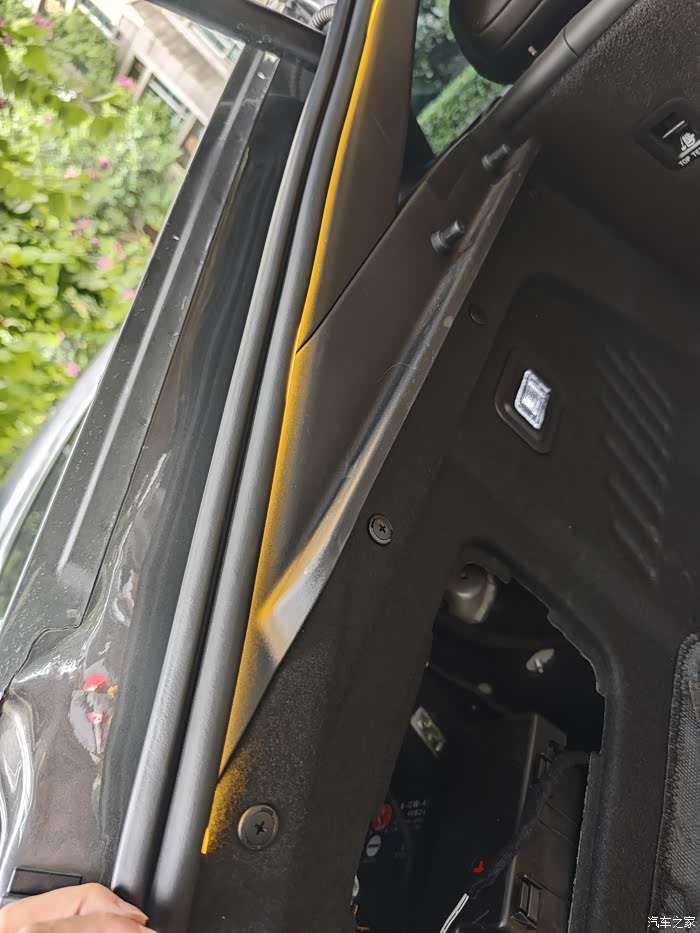

至此,后备箱灯带的制作已基本完成。追求完美的朋友还可以额外缠绕静音胶带,以减少多余线路碰撞可能产生的异响。接下来,安装过程相对简单:打开存放小电瓶的盖子,伸手进去轻松推出原小灯,插上转接口并连接好。在布线时,我注重美观,将灯带线从挡板中巧妙穿过以隐藏线路,而灯带本身则巧妙地嵌入封条夹层中,实现了完美融合。最后,将供电连接完成,整个改装大功告成。

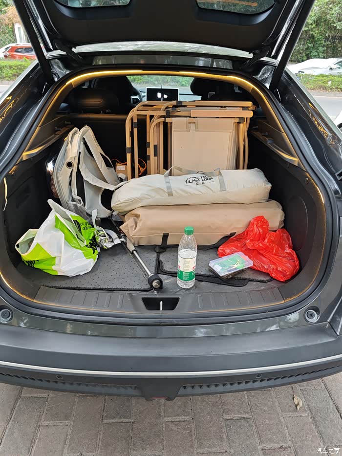

由于灯带接入了原后尾箱小灯的供电系统,它能够随着尾箱的开启和关闭而自动亮灯和熄灯,效果非常炫酷。当然,对于动手能力一般或缺乏专业工具的朋友,我还是建议直接购买现成的产品,价格大约在30-40元之间。后尾箱灯带无疑是深蓝车型值得推荐的改装项目之一。或
