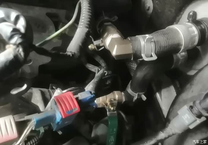

2.0的老鸡头,直接加二通阀,把进出水管堵死,目前高温天开了好几天,没有高温报警,一切正常。
改之后,出风口出来的风有了“冻”这个概念,出门一会儿温度从19慢慢调到25-26保持,效果还是比较明显。
四分球阀,买的散件组装,直角宝塔头便于车上安装,一共花了45块钱。建议将宝塔头截短一点,更便于安装。
抽出来3升多防冻液,暖风水箱里都放干了,没有丝毫浪费。
强烈建议用日式卡箍,不要用那种不锈钢卡箍

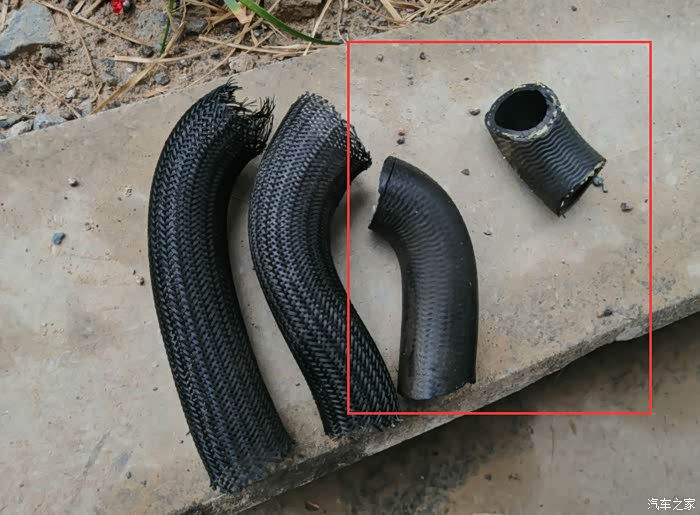

截断的原车软管,质量不错
安装到位,不需要拆电瓶,磕磕绊绊能安装到位,难度不大
等水温上来,防冻液注满暖风水箱之后,将阀门拧到OFF位置,截断水路,小水箱必须满水保养,否则容易氧化坏掉。等冬天再拧到ON恢复通路即可。
一共就截了这么多水管(左边两段是保护网)
改完之后,出现的问题就是自动空调的自动调节功能失效,风量旋钮钮失效,不过也不影响,通过温度旋钮控制风量大小——温度调低,风大,温度调高,风变小。跑几十公里下来,脚底下的暖风水箱依旧冰凉,改装目的达到了。
