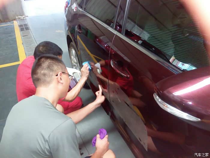

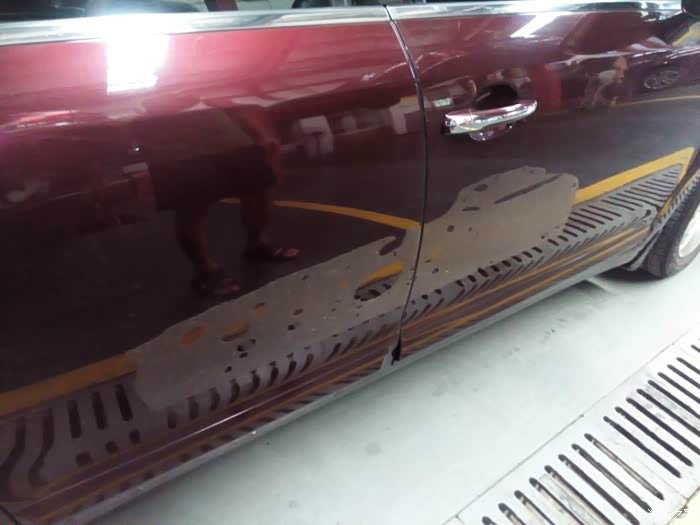

     这个是单位搞活动的时候贴了一个车贴,我滴个神啊!搞了半天都搞不掉,没有办法来SSSS处理了。也收集了有些处理的方法给大家参考一下啊!

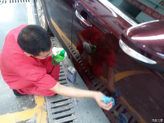

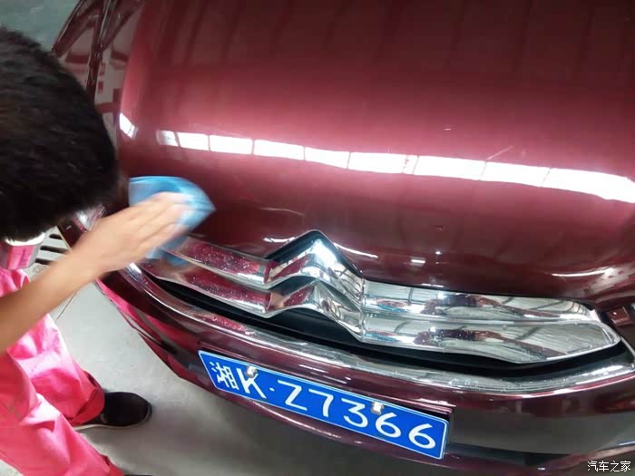

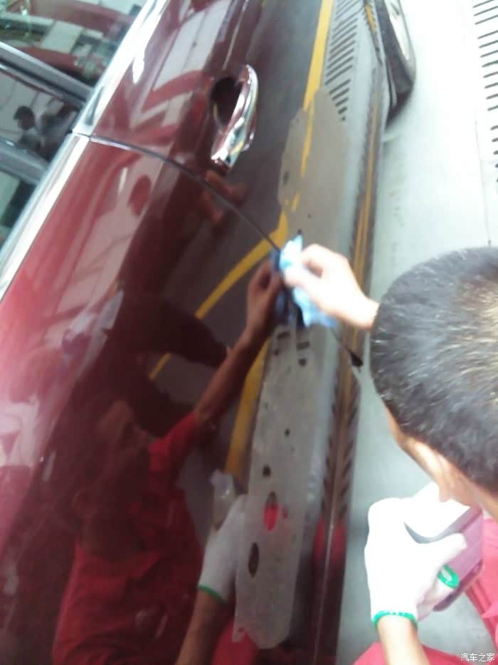

师傅手里拿的是汽油,地上的是稀释液!

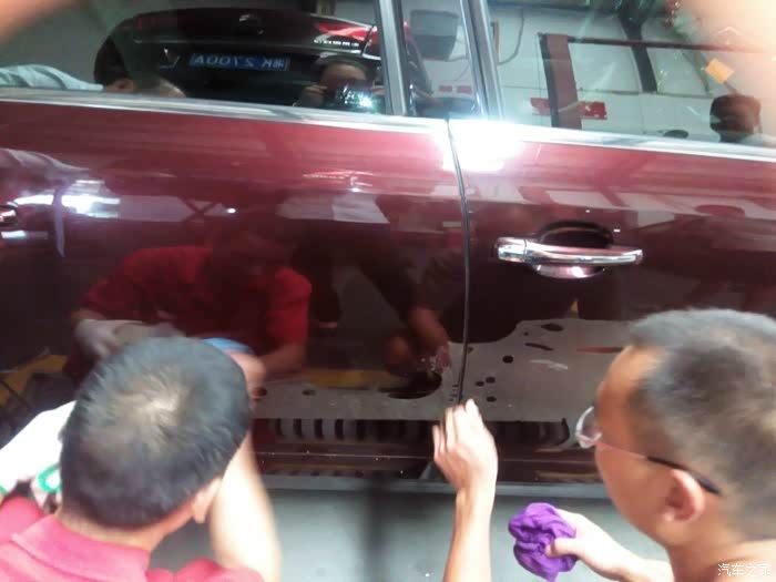

工程比较艰巨啊,面积那么大,师傅说这个要尽早处理,我的是过了好几天

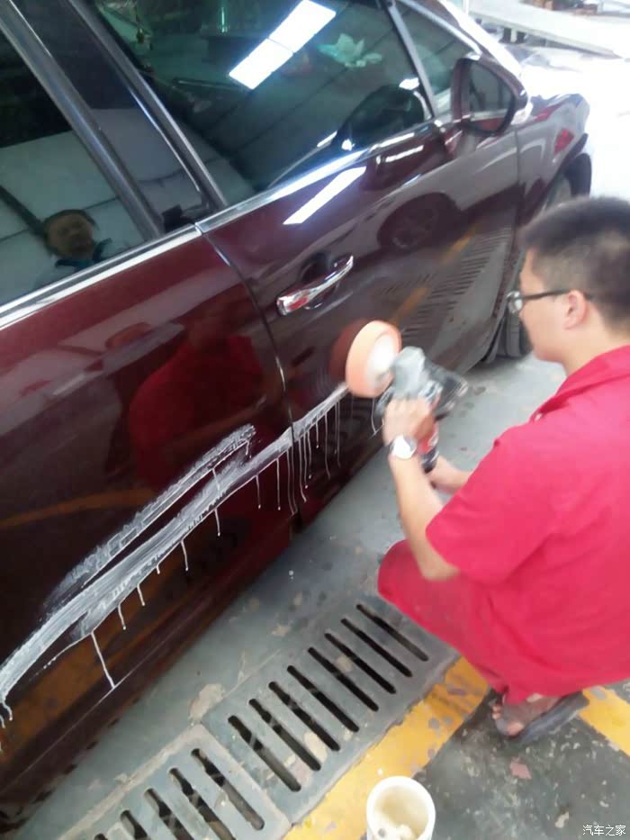

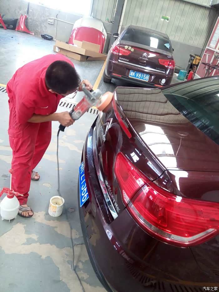

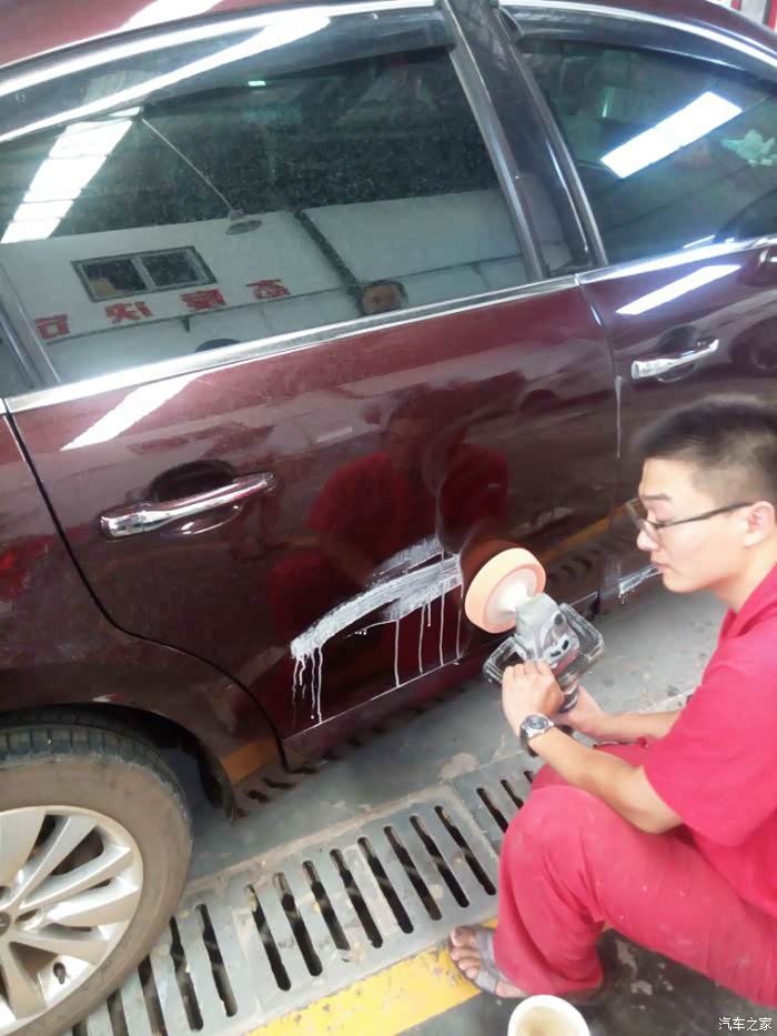

油漆师傅给抛光,抛一下确实不一样啊!
