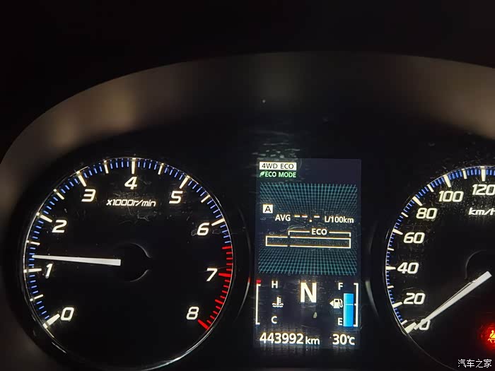

首先说一下省油,我的车重1.58吨,四驱七座,我拍视频测试,车上两人,市区快速路,无风无雨,全程保持60公里速度,转速控制在1350转左右,途径一个调头一个红绿灯,深夜12点进行测试,百公里油耗5.21升,测试的结论,速度越高风阻越大油耗越高,下雨的话还要考虑雨水对车辆的垃力,想要省油,慢点开。

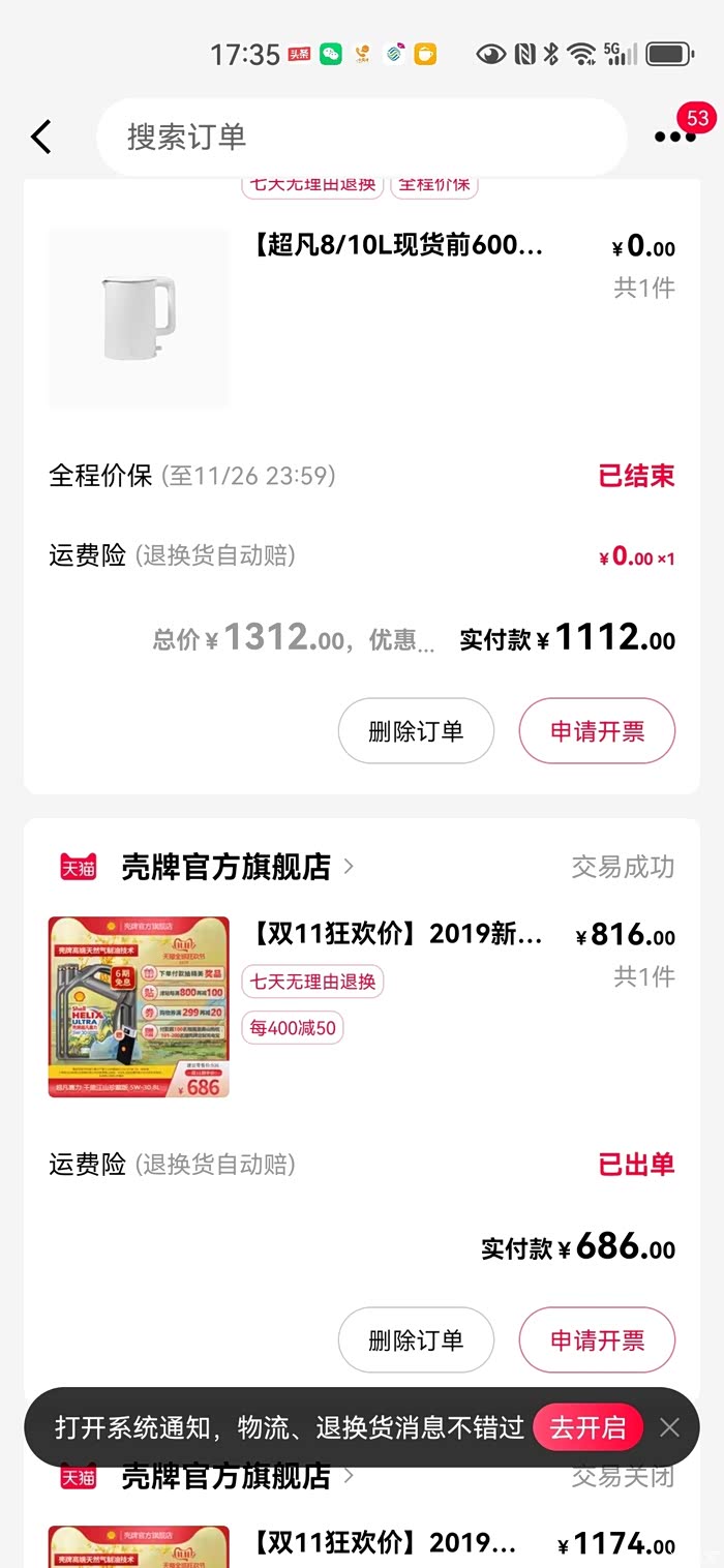

关于机油真假的问题:
我是先关注壳牌喜力官方微信,它可以转入壳牌天猫官方旗舰店,这样,就最大可能避免了买到假货,
十年来,每4升一桶的单价约270元一桶,

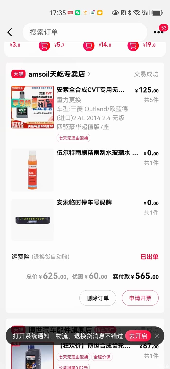

变速箱油:第一次更换18万公里,以后平均10万左右更换一次,
变速箱油品牌:安索全合成CVT专用油,价格125一升
怎么更换更好?第一次换是采用循环换油法,用了12升才清洗干净,缺点,成本高,油跟其它不同型号的油都混在一起了,
后来用重力法换油,每次只需要6升左右,油放干后,先倒2升进去,开着车出去跑几公里,再放出来,再加4升新油进去就可以了

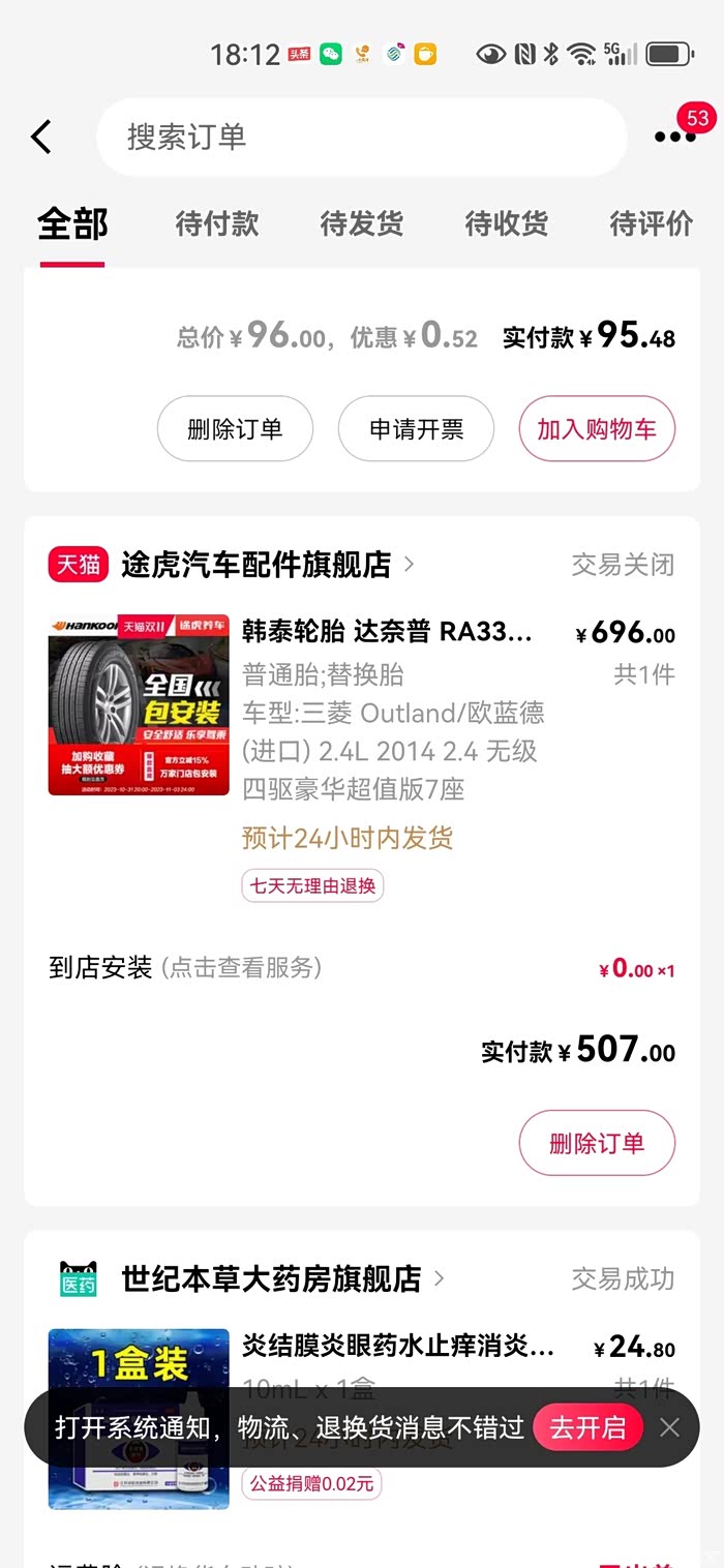

轮胎:十万公里更换一次(不建议超过5年)第一次更换的是马牌900一条,去广州经商仓库提货价,后来用韩泰,便宜,500左右一条,韩泰优点是静音,缺点是比马牌的抓地力差,

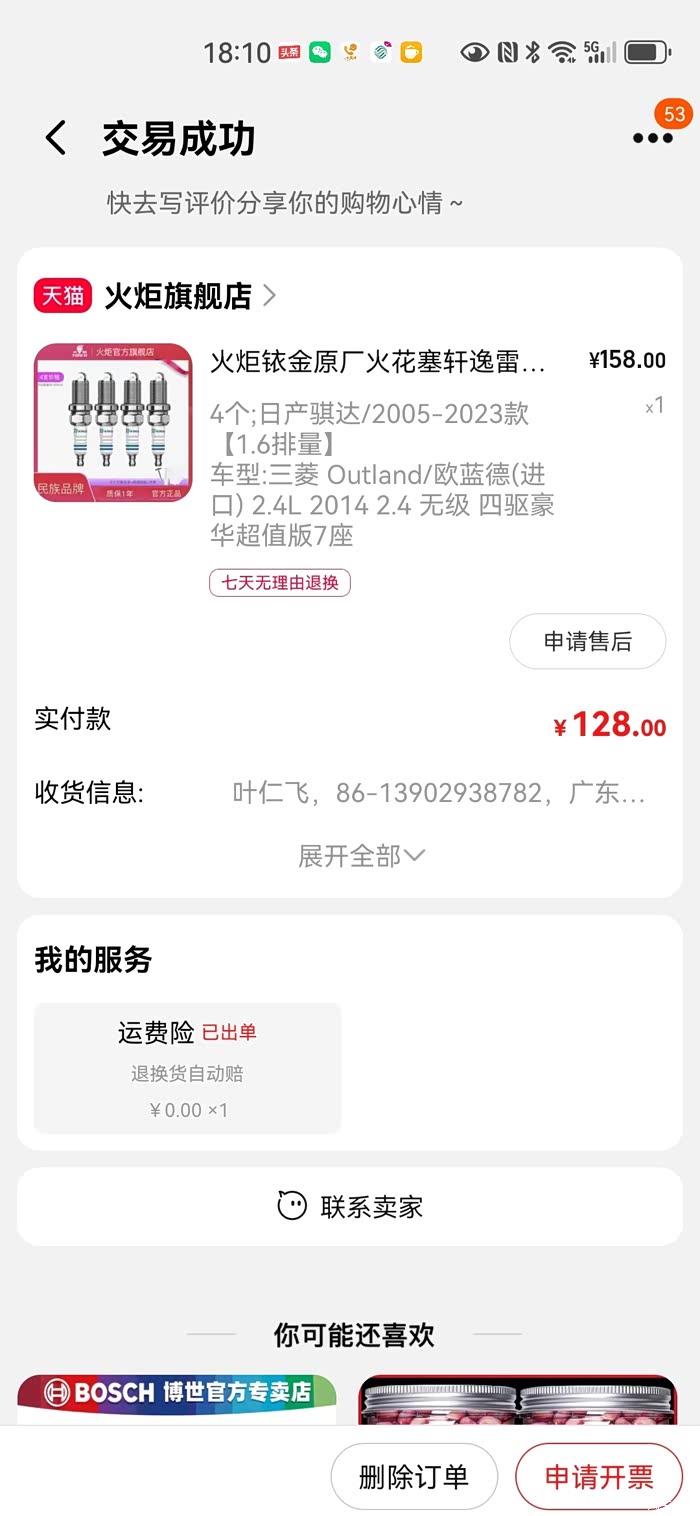

火花塞:十万公里一换,换的是国产火炬火花塞125一套4个

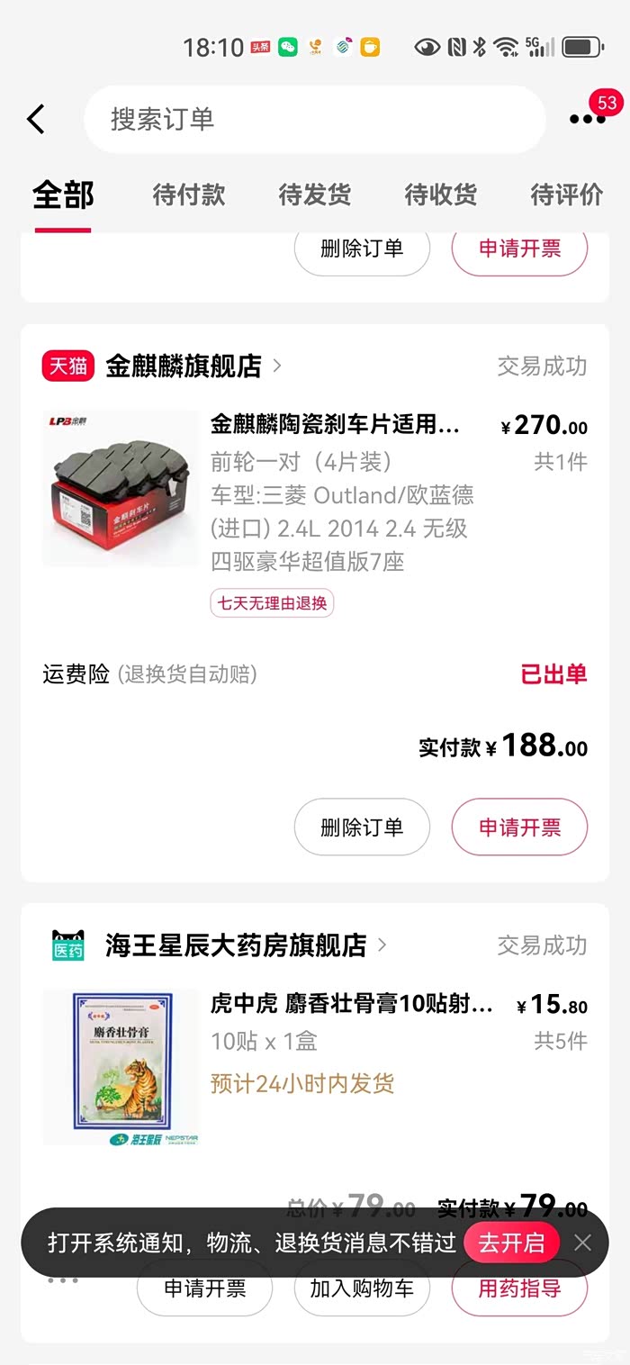

刹车片:平均8万公里换全套4个8片,用金麒麟,

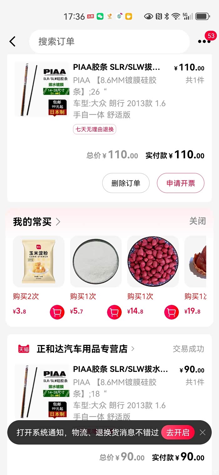

原厂博世的有骨雨刮不行,8万公里就不行了,后来用PIAA雨刮条,每隔20万公里换一次,自己安装就可以了,只换胶皮,一对218,后雨刮只能去4S店买,5年换一次
