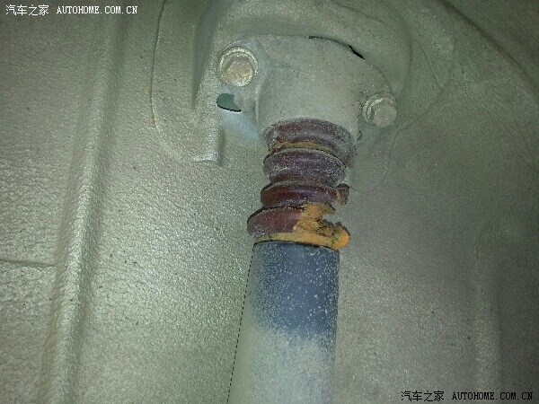

年前就发现它开花了,想换的时候都放假回家了,就没换上,前几天才想起来,去西部汽配买了两个原厂的,40一个,回来自己换上了。

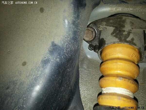

开花的缓冲胶,中间就是减震器。

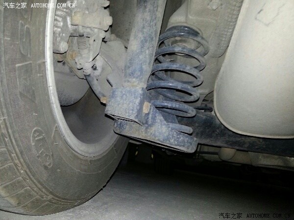

下边一个螺丝,上边两个螺丝(如图1),找几个砖头垫弹簧托盘底下,把车放下来点,别让减震器受力,拧下3个螺丝就可以拆下减震器了。

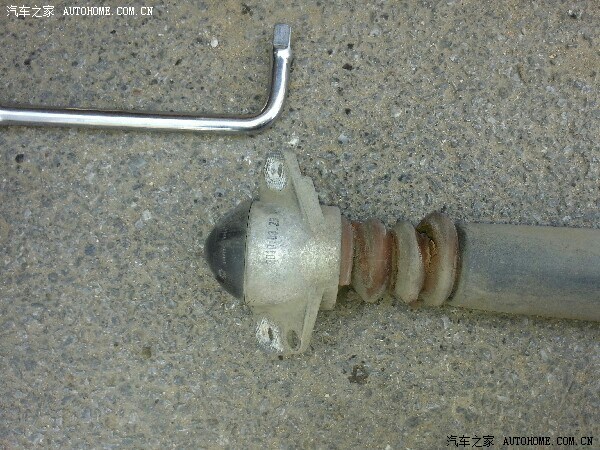

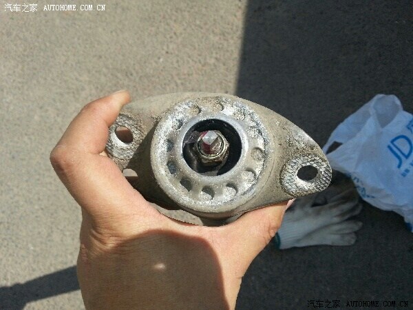

拆下来就这样,黑色塑料盖用一字螺丝刀一翘就下来了。
再松开这个螺丝,上面这点东西就全下来了。

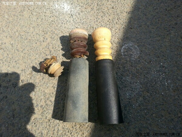

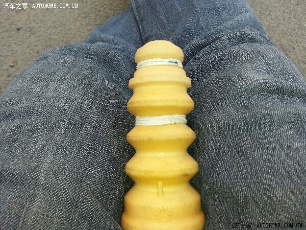

这个是新的,缠上线防止开花,这是我多年修车的经验,一般人我都不告诉他。
跟旧的仔细对比了,肯定是原厂的。防尘罩15块。防尘罩根本没坏,但已经买了,就都换了。

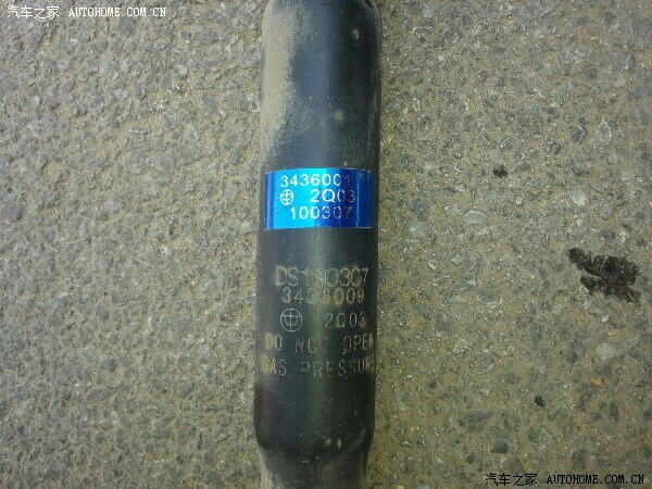

原车减震器还真是充气的,充气的通常都是双向减震,会比纯油压减震器感觉硬一点。我还是比较喜欢纯油压减震器的感觉。下边就是按相反的顺序再装回去。以上是左后减震胶块更换过程。换右边的时候遇到电小问题。

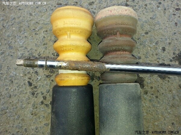

右减震器杆已经锈成这样了!
右边缓冲胶基本完好,但是也有裂痕,难道真是因为我太沉了压的。
