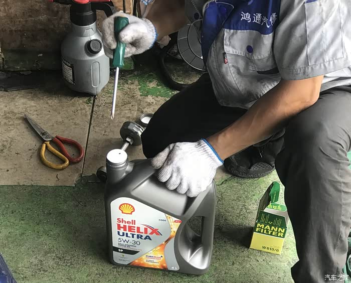

2009款 思铂睿 TYPE S 换机油(超凡喜力5W30,A5B5)。
时光飞逝,见证思铂睿的成长,至今14岁了。

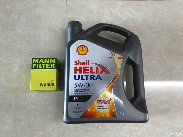

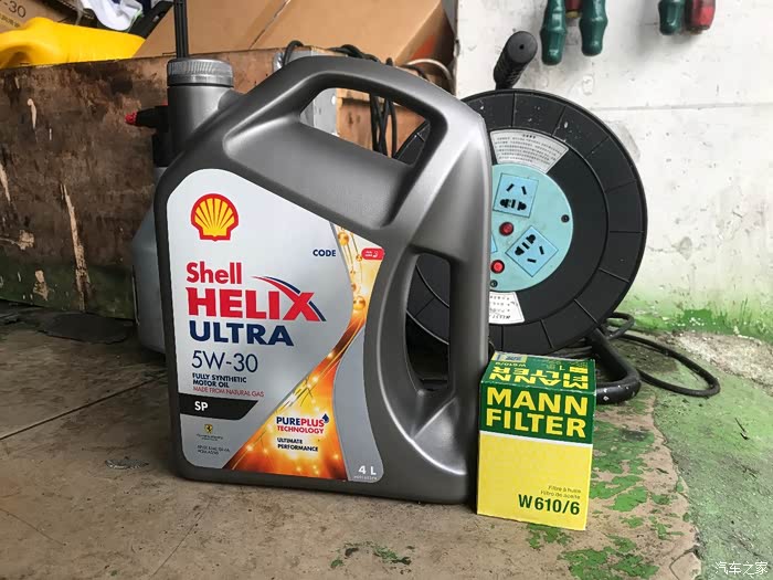

八个月换一次机油,本次选择壳牌超凡喜力。
粘度等级5W30, 100度运动粘度9.8 cSt。

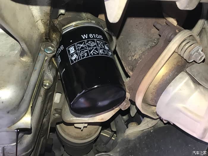

机油滤芯依然选择曼牌W610/6。

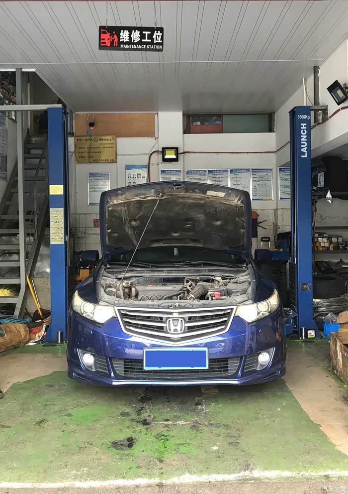

定点工位。

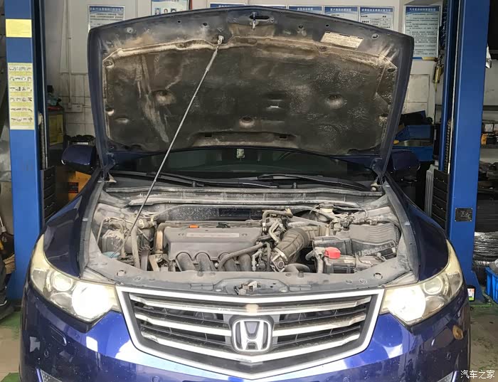

常年不洗的机舱,薄薄一层灰。

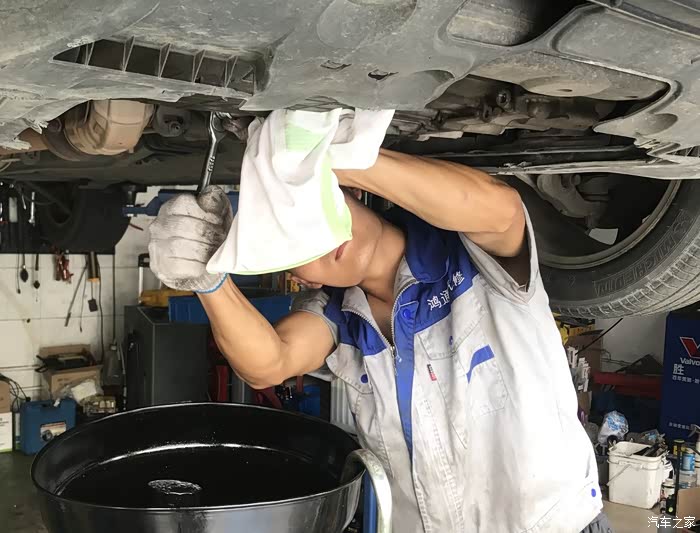

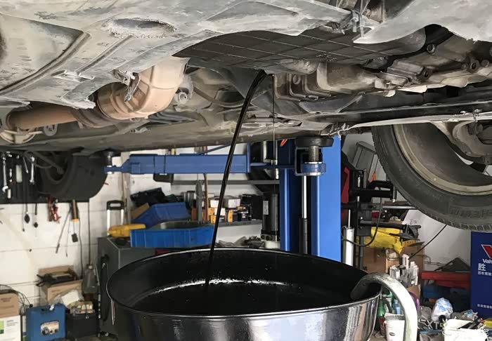

准备放机油。
放出来的道达尔9000,5W30。

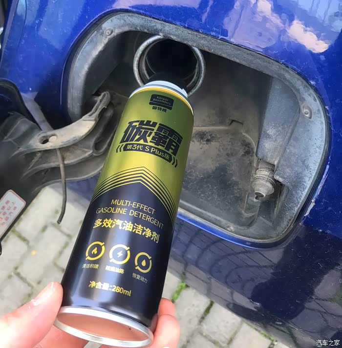

换机油前加了一瓶:碳霸S plus。

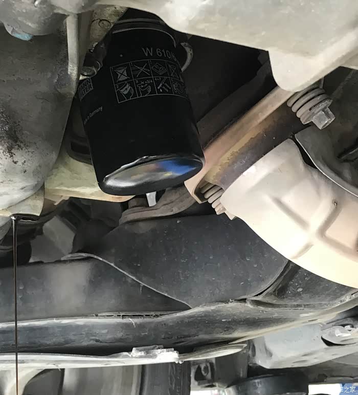

机滤曼牌W610/6。

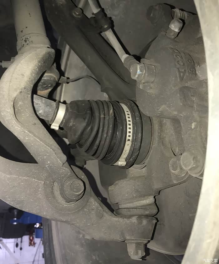

去年换的杂牌半轴球笼防尘套,现在用车要求很低,不漏就行。

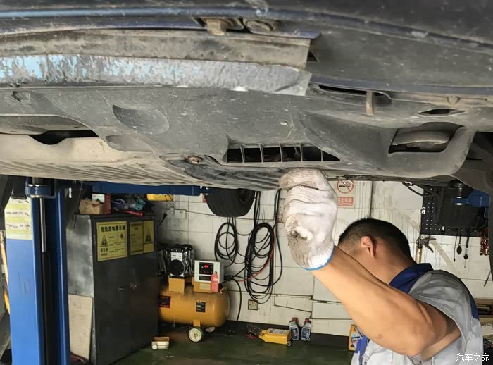

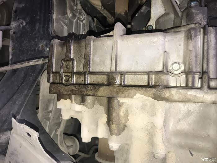

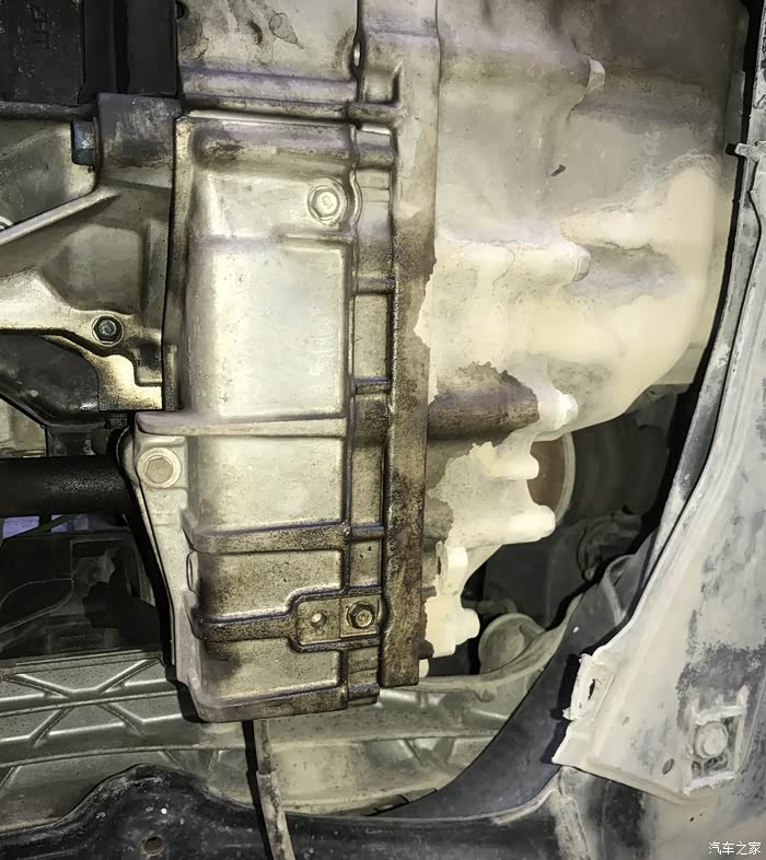

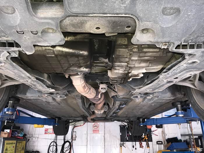

底盘看起来还是有些渗油的。
变速箱有点渗油,去年换了变速箱油看来没有改观。
依然微微在渗。

4升装还都带密封膜。

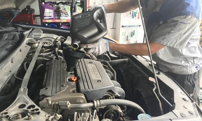

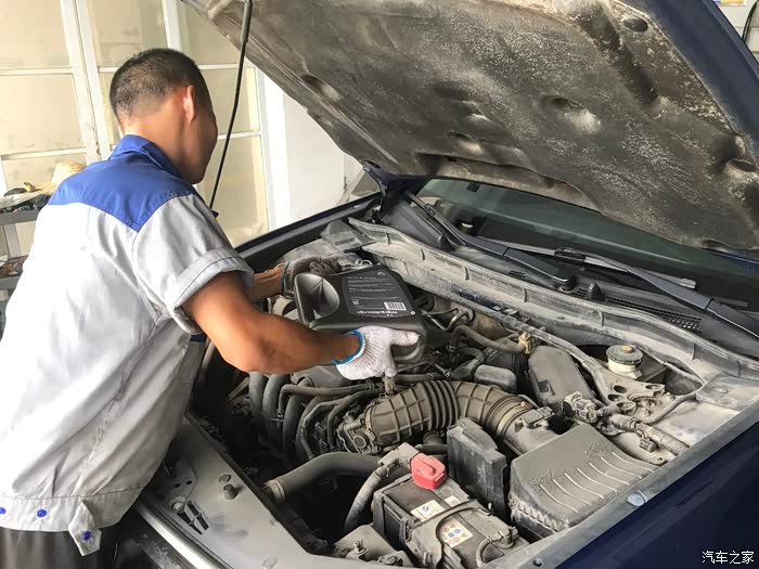

倒油是个技术活。

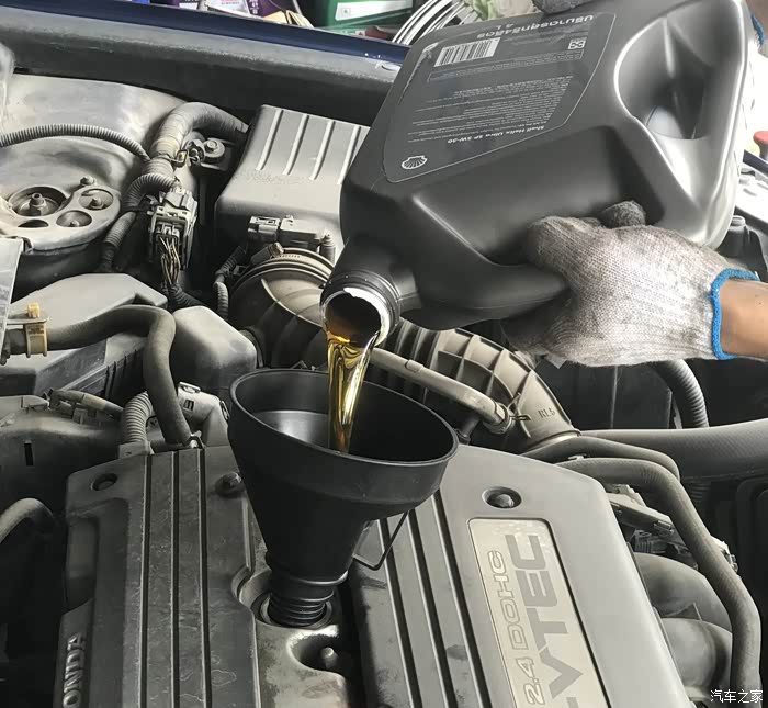

为了不撒出来,还是大漏斗方便。
4升全倒进去,正好上限内。

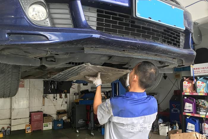

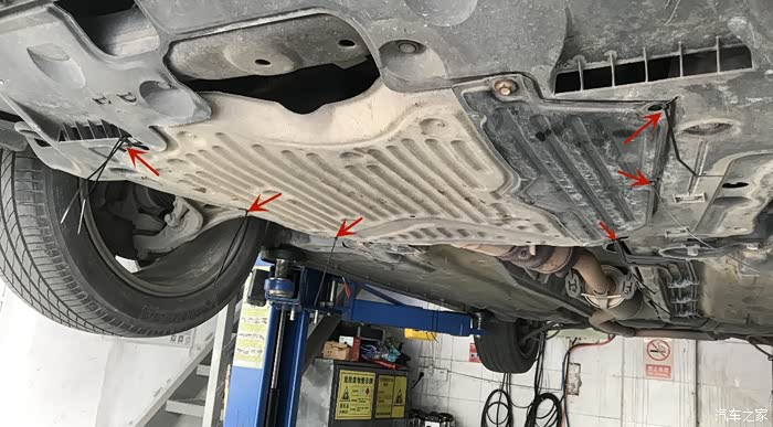

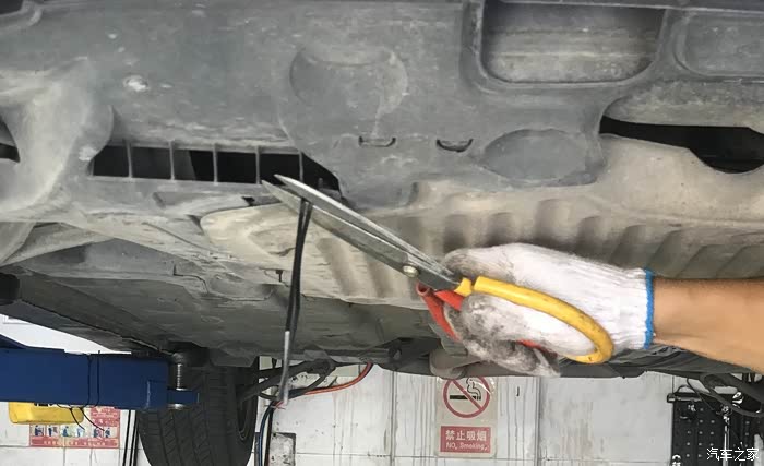

每次换机油要拆装底盘护甲很麻烦,螺丝都坏完了。
全部都靠扎带固定。
剪去扎带多余的部分。

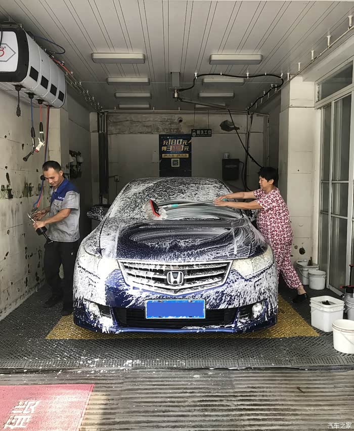

完工啦,洗个车,又换新油咯。
