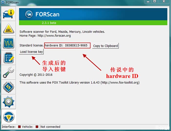

1 访问http://www.forscan.org 并下载最新版软件,安装 记住软件运行后生成的hardware ID ,关闭软件

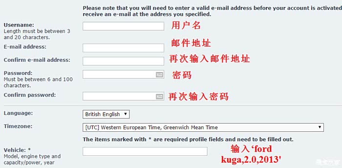

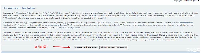

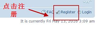

2 注册该网站论坛 并登陆
访问http://www.forscan.org/forum/
点击注册。。。。

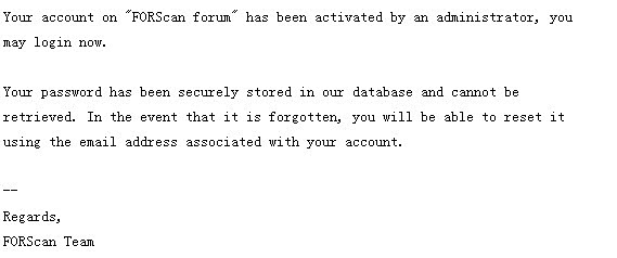

然后等待邮件,当您的邮箱收到以下邮件,说明您的账号已经激活

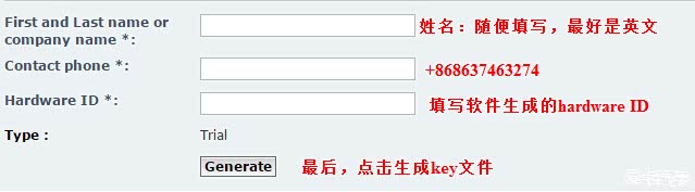

成功后访问以下网址http://forscan.org/forum/extlic.php 填写内容获取license key
将点击图一的导入按钮,将key文件导入 forscan软件注册完毕。

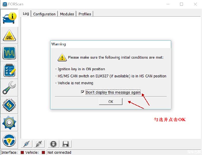

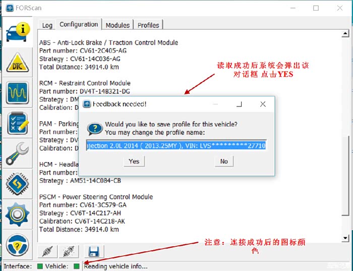

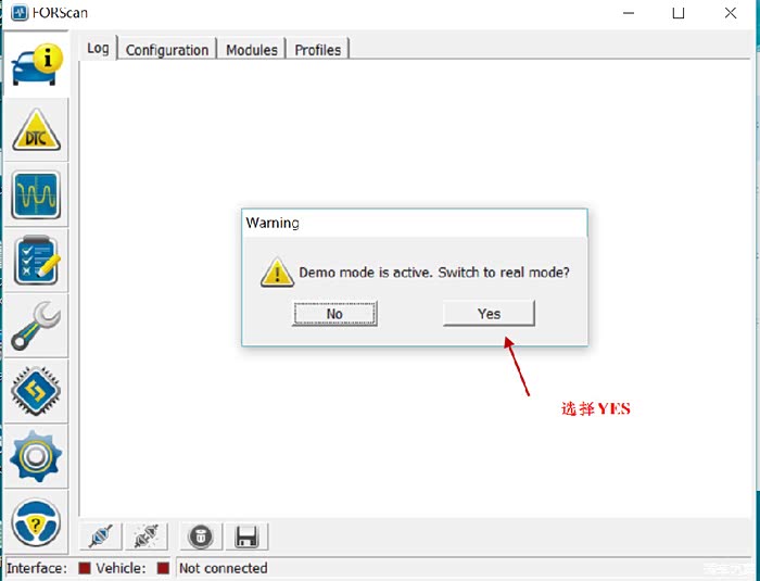

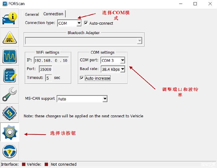

3 使用ELM327连接电脑和汽车OBD,运行软件,配置端口好和波特率。再次关闭软件

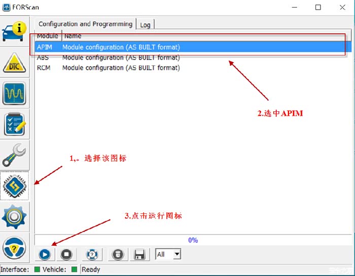

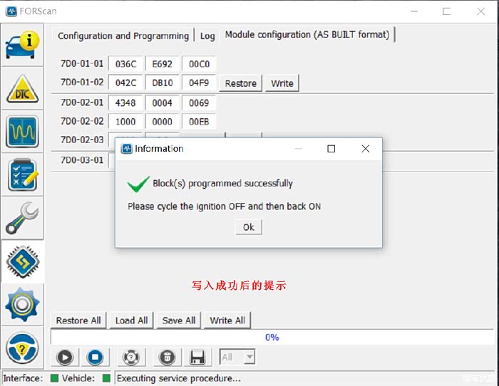

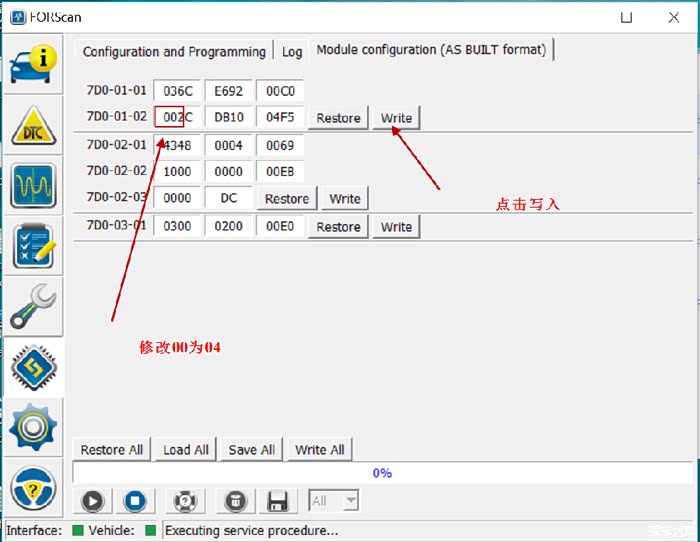

4  配置成功后软件自动读取车辆信息  点击修改APIM 并写入相关信息。
至此,车辆参数修改完毕
