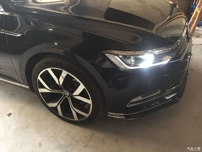

       迈腾车友对车的车身姿态是有一定的要求的,所以就换上了途昂的19寸轮毂,不仅看上去显得霸气、美观,而且还给人感觉是换了避震一样,一箭双雕!为了保证对仪表显示的实时速度的不影响,整个车轮的直径必须要和原厂的直径保持一样才可以,轮毂变大了,那车胎必须要变薄,所以用的轮胎是薄胎。众所周知,薄的轮胎虽然看起来是好看,但是很容易鼓包,在车轮的外侧鼓包还好,容易看得见,在内侧就麻烦点!为了安全起见,加装原厂胎压监测是有必要的,是数值显示的,实时监测轮胎的情况,包含胎压等信息!都是可以通过仪表盘查看到的,挺方便的!原厂的就是好!
来个帅气的角度来展示大迈腾!看到轮毂了没有?有没有似曾相识的感觉,如果是有留意过途昂车的朋友应该就知道的了,这个就是途昂的19寸轮毂!

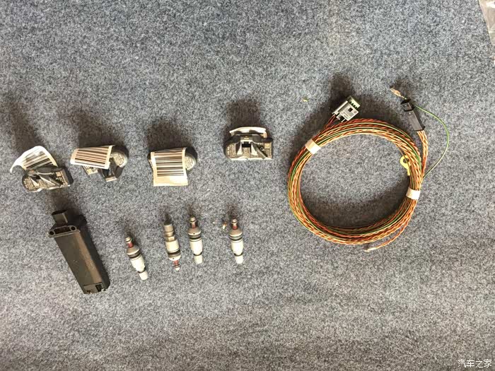

配件一览,这些都是将要加装到这帅气的迈腾上的,有胎压传感器、气门嘴、胎压模块等等

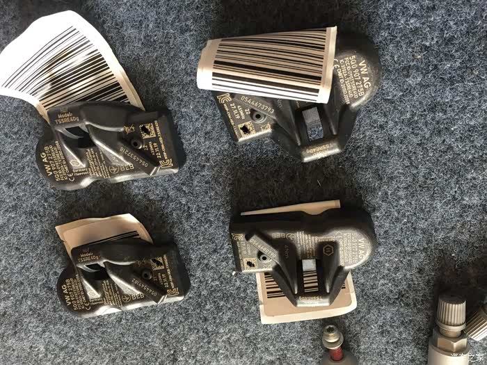

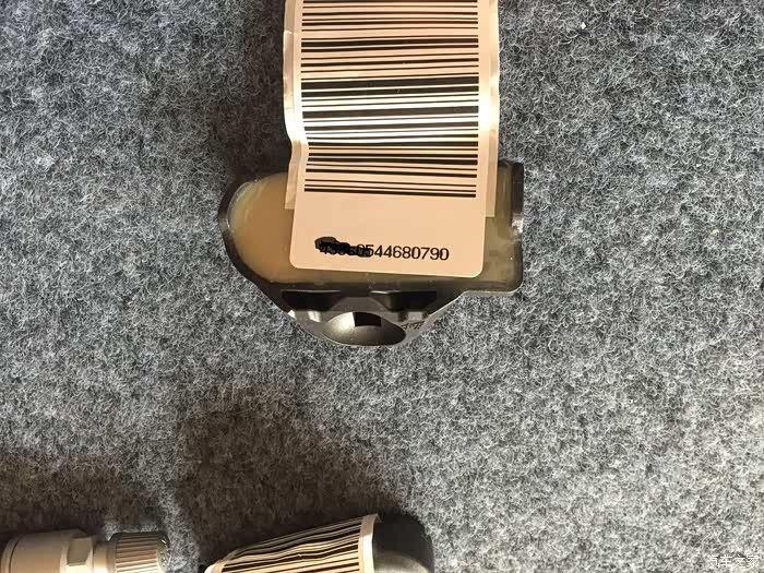

胎压传感器一共是有四个,都是原厂的!
传感器的另一侧,是软性材料,感知气压就是通过这个实现的!

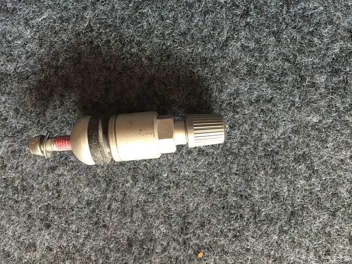

气门嘴的特写来一个!

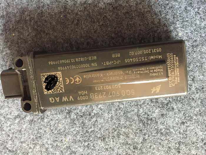

胎压的主机模块,是进口的模块的,有看到德国制造的英文吗?

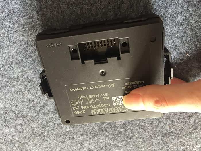

然后这个车是低配的网关,需要更换网关才可以支持胎压监测!

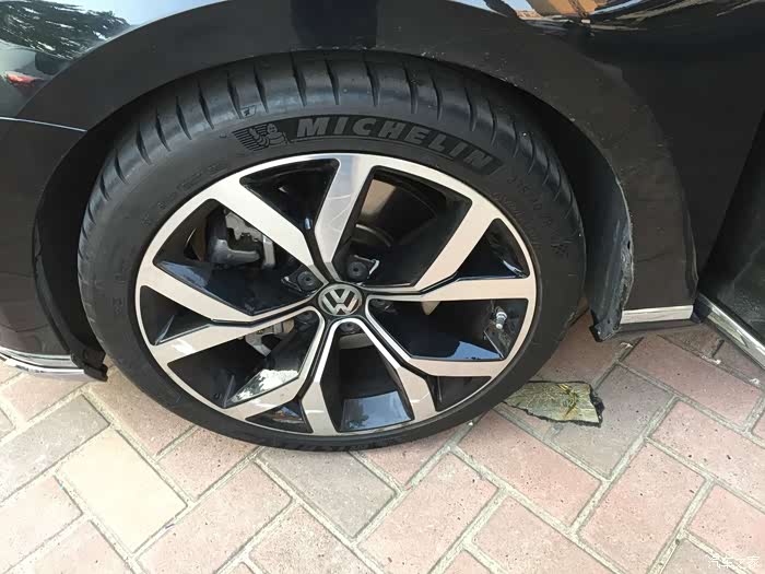

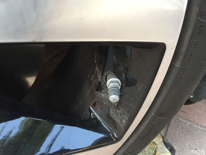

已经是把胎压传感器安装到轮毂上了,气门嘴也是换上了,有看到气门嘴吗?
上面没有看到气门嘴的小伙伴们,没有关系,这里来一幅装上轮胎后的气门嘴特写,清晰吧?

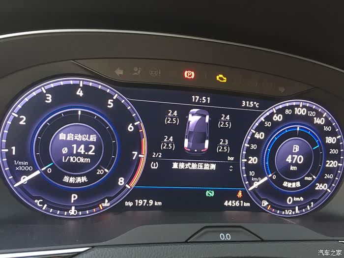

硬件安装好了之后,还需要编码激活才可以正常使用胎压监测的,师傅就在哪里编码中,很快就可以安装完毕的了!

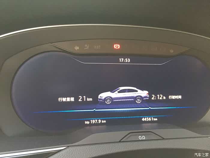

来来来!安装完毕了,看到效果了没?是仪表显示的!满意!
既然是给大家看到了这个全液晶仪表,那就顺便给大家说说!这个仪表的功能可多了,支持导航投射的,不过是需要中控是275a以上才可以!还有就是可以准确显示车门的开关情况,发动机盖、车门、尾门打开了,都是可以通过仪表查看得到。举个实际的应用场景吧:有时候明明所有门都关闭了,但仪表还是显示那一只门没有关好,是为什么呢?有可能是门没有关严实,关的时候力不够大,这时就可以准确知道哪个门没有关了,不用每个门都检查了,挺实用的!想要了解更多的功能,继续往下看吧!
可以查看小计里程!

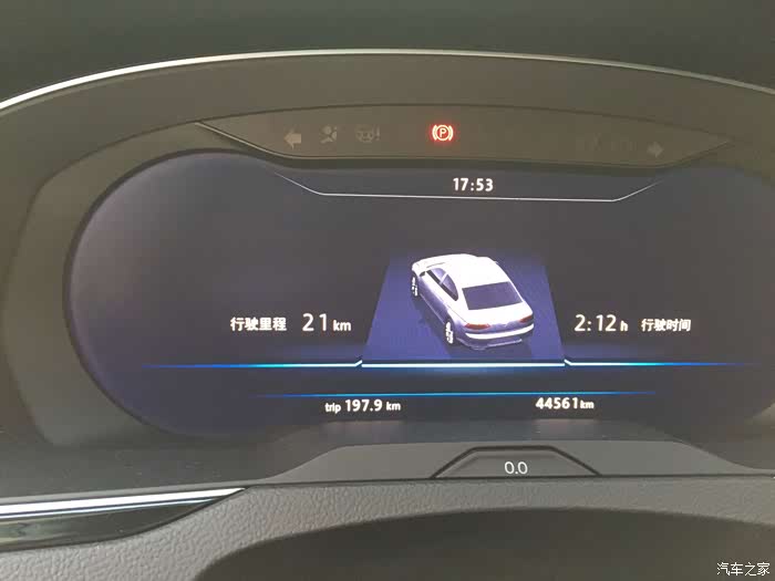

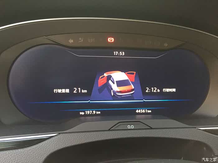

这是显示车门开启关闭的情况,仪表显示是有发动机盖、前排车门还有尾箱是没有关闭的,实际情况也是这样的,准确!
这时所有门都关闭了的显示效果!

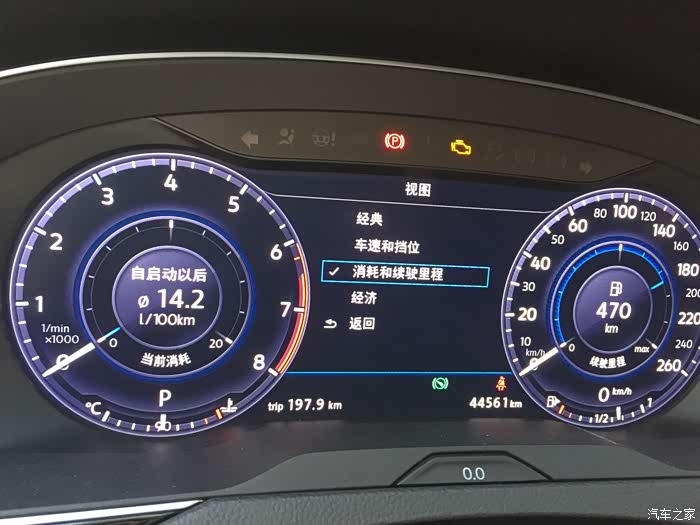

仪表盘的视图也是可以选择的!
这是消耗和续驶里程的视图,有看出来区别没有?
