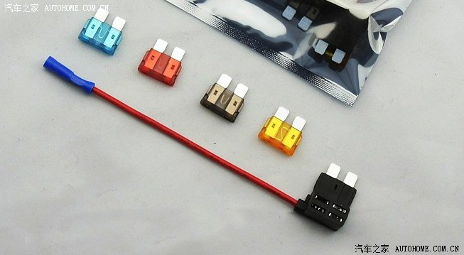

保险盒取电接头:

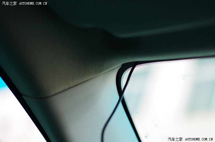

在首先,走降压线,在后视镜后面吧线头留好,我的是2.5豪华,后视镜电源线有个黑胶套,我就直接把线头从这个胶套里面穿过,达到了很好的隐藏效果。然后顺着顶棚走向左手A柱。
掰开A柱护板,用力,别怕掰烂
然后把线顺缝隙塞到门边橡胶条内的槽子里。

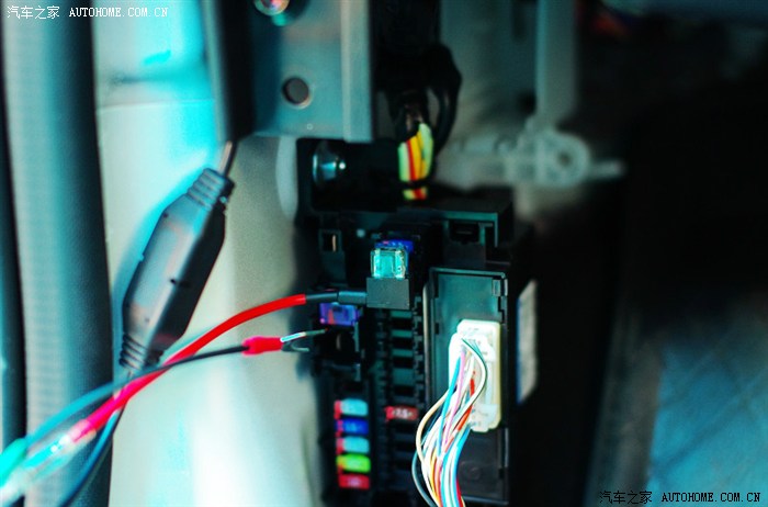

下面开拆保险盒。
这个很好打开,但因为要接负极,所以,这个塑料板整个要取下来。
如图,下掉螺丝,塑料垫。然后,还是一掰,后面就是一个卡扣,轻松拆开。
右边第三个,15A那个,如图红圈所示。用尖嘴钳拔下来。
把降压线的正极,红色那端接上这个保险盒取电接头,CX5应该用迷离短脚的,我买错了,买的小号,不过也能用。
接出线这边,插一个2A的保险丝,另一个还是插15A的,插入。。。

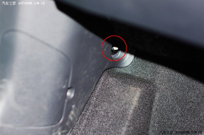

负极直接搭车体铁件部分,这里,螺丝松开,铲铲插入,在紧上螺丝。

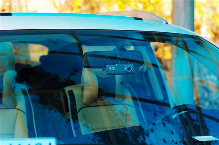

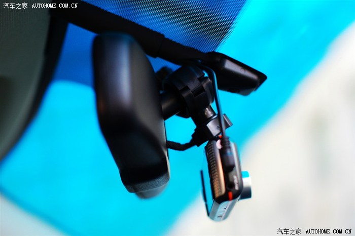

记录仪用后视镜支架悬挂安装,过程省略,效果如下:
两侧看
外面看
赶脚很迷你的记录仪,完全不显眼。记录仪的效果截图,等有空再发上来。因为是1080P的高清视频,每分钟达到100M。
