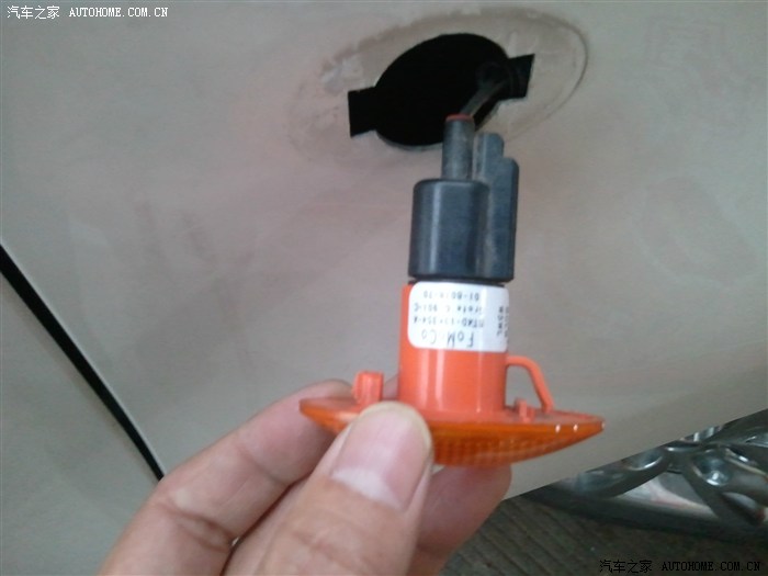

忙里偷闲,第一次从公司下楼没搞成,因为不知道怎么卸这个老的灯,回办公室继续上网学习。原来非常简单,一个一字螺丝刀,由后往前插入,顶住里面的卡口,另一只手在螺丝到后面使劲一拍,出来了。(注意一定要从后望前,刀头要顶住卡口)
出来了,左向旋转黄色部分,再拔下原灯泡。

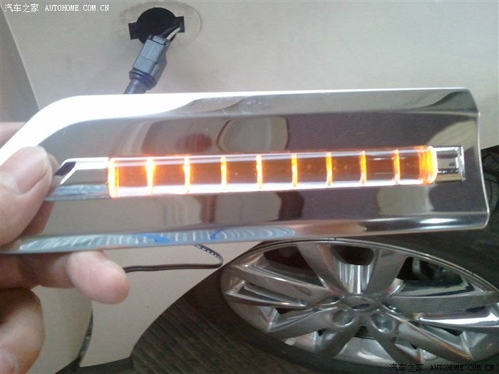

接线,不亮???致电4s,无解。
回来锐界群求助,蓝速热心解答,成功了!再次感谢!
原来的灯泡是部分正负极的,这个是LED灯,要对正负,就这么简单。书到用时方恨少啊!
问题又来了,看到上面那个环没有,防水的,原车红蘑菇头接上后密封的。本想去买电胶布封一下,但看天马上就要下雨了,加装的新灯全胶封闭的,也就不管了,直接把接头塞进去了,不知道里面是不是防水的。

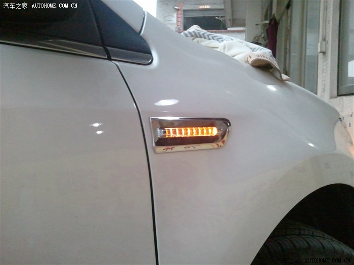

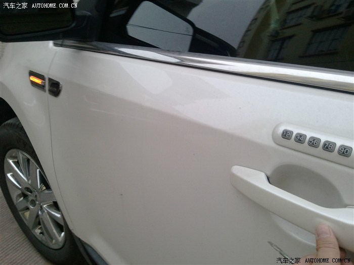

先摆了造型,估摸了大概摆放尺寸,把全封闭胶纸撕开,准备就位。
灯贴上去了,参照腰线下来半厘米。后面与门缝不吻合,就离开了大概1厘米。
把门关上,再拉开,亮了!心里小高兴!
继续贴另一块,就一块铁皮而已,对称点。找到一个纸巾盒当水平尺,差不多就可以了。
成绩出来了。馒帅!
另一边同上,注意接头的正反,确定灯亮了才贴胶,否则麻烦就大了。来张另一面的整体效果。
来张远的看看帅不?
在试一下关门闪灯的效果

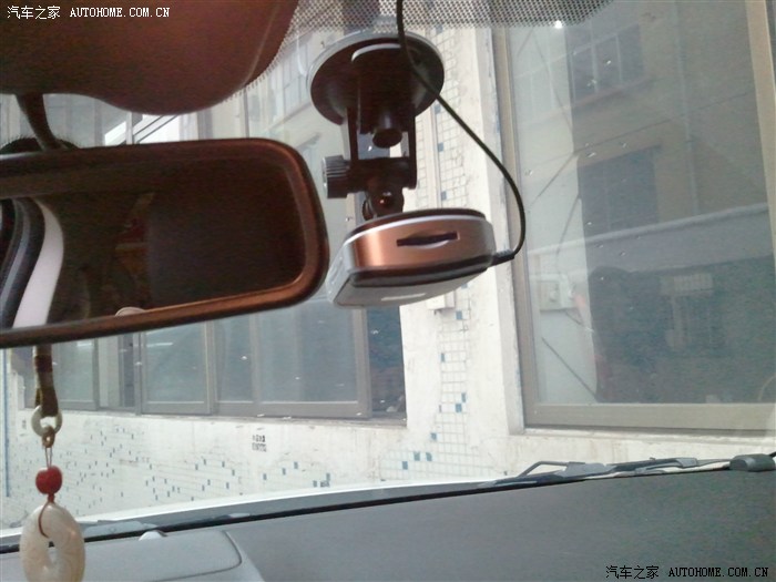

电子狗,多功能接头插在车轮胎中备用。高速的时候拿出来用,可以一星期上网更新一次。固定的,流动的都可以提示。

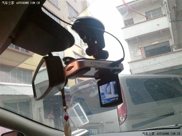

这个玩意大家应该得有,而且前点烟器提供24小时不间断电源,非常好,行车做录像记录,停车做监控使用。

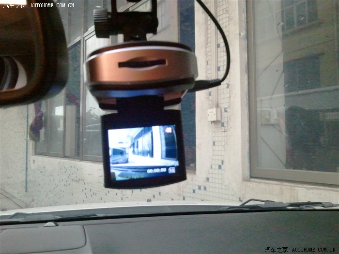

折叠显示,方便查看,一般都是收上去,不会影响录像。手机抖动了拍得不清晰。实际效果放电脑看还可以。插了张16G的SD卡。
倒下身子拍张侧面的。

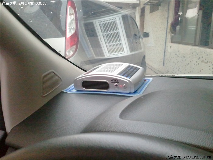

在来张太阳能空气净化器、负离子发生器。

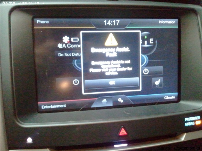

最后在放张升级到3.5版本的系统初界面,每次都要按一下OK。不过不按也没什么,就是遮挡视线。
升级后的系统实现了音乐和电话本中文

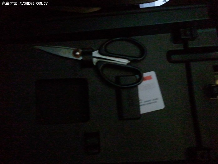

加油卡插放位置,扶手盖后面。(无视剪刀,本来是插笔的)

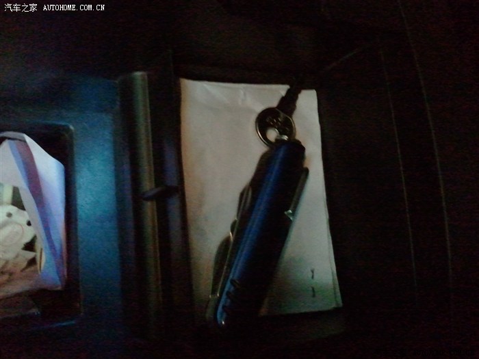

油箱钥匙加多功能小刀。这种搭档非常好,握着去开油箱盖很方便,放盒子里面又容易找,还可以削水果吃。哈哈。
