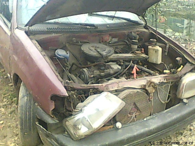

前几天回家偶然看见路边废品店停着个报废夏利
心里就想着要找时间去看看,有没有可以拆下来利用的东西

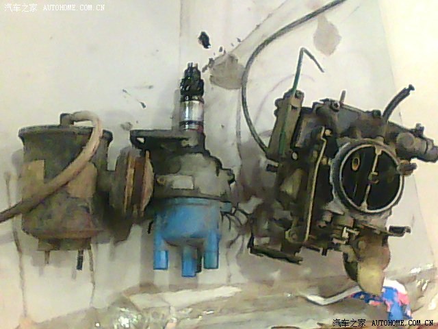

有这个机会,咱可不能忘了车友,联系了我们湖南夏利群的邵阳杨哥,他也是化油器夏利,要我给他拆个化油器备用,
杨哥,下面就是帮你拆的化油器,分电器,碳罐了,你QQ个地址给我,我有空就给你快递过去
你拿回去自己慢慢研究了,俺没开过化油器车,玩不转这个,真不懂。。。

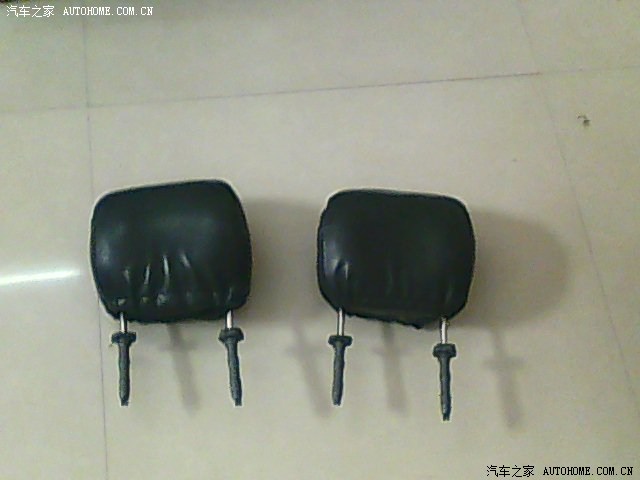

好了,言归正传,说说我自己的收获吧。拆了一对夏利的原装头枕回来,想着给自己老夏利加装在后排
也提高一下坐后排的乘客的舒适性,呵呵

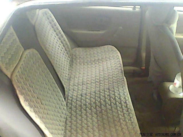

这是7101两厢的原装后排座位,光秃秃的,后排乘客坐久了辛苦啊,万一追尾了,危险啊,有头枕,可以保护颈椎的。。。

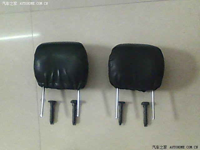

拿来比比看。。。
应该是可以,管他的,材料都准备好了,也动了这个心思,怎么都得试试看,万一不好看,大不了再拆掉呗,呵呵

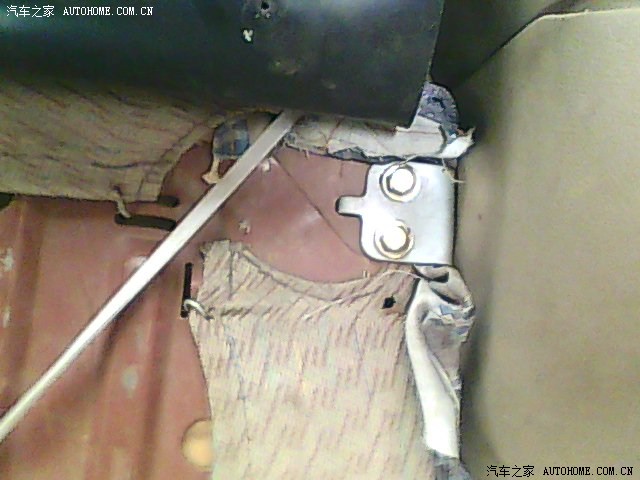

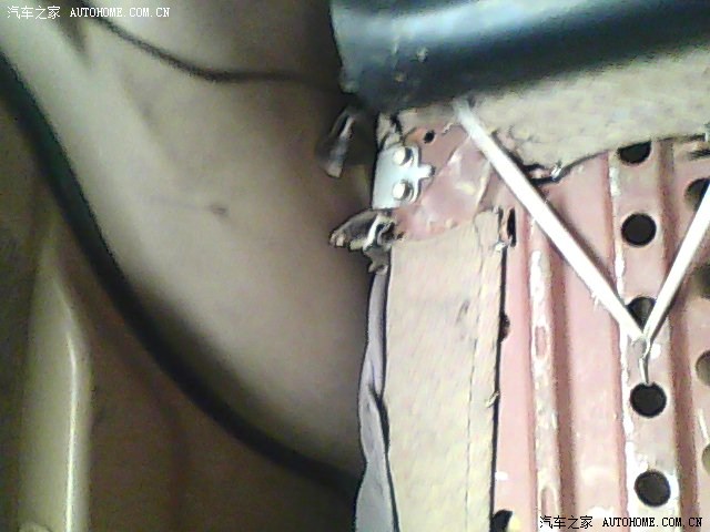

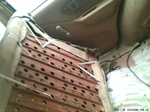

下面开始拆后排靠背
翻到以后,拧螺丝了,简单,就底下4个螺丝
另外一边的螺丝
4个螺丝拆掉以后就可以拿下来了

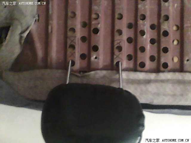

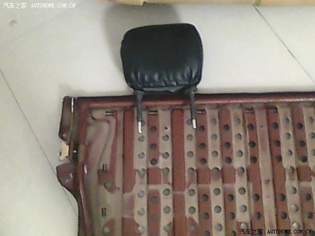

再仔细比比看这个改造的可行性,呵呵
顺便做个记号,为接下来的切割做准备
应该是可以,呵呵,也简单划上了记号了,等下可以大概估计一下位置了

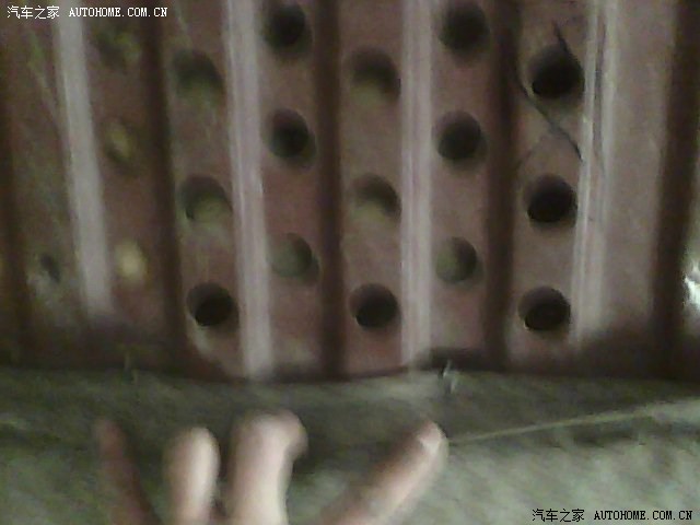

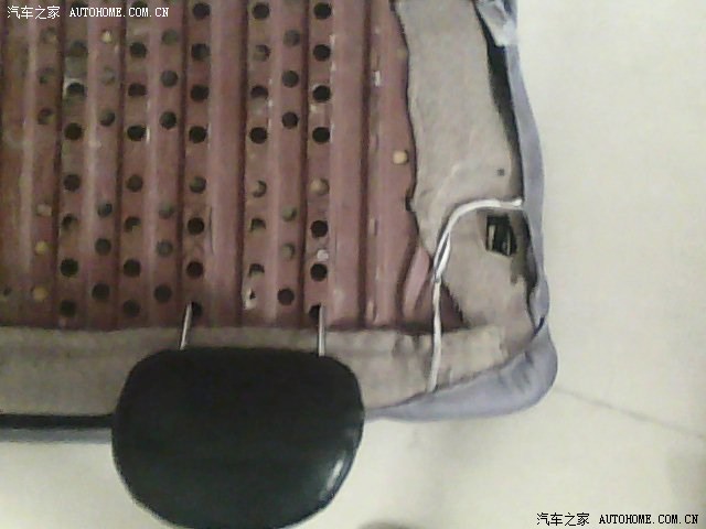

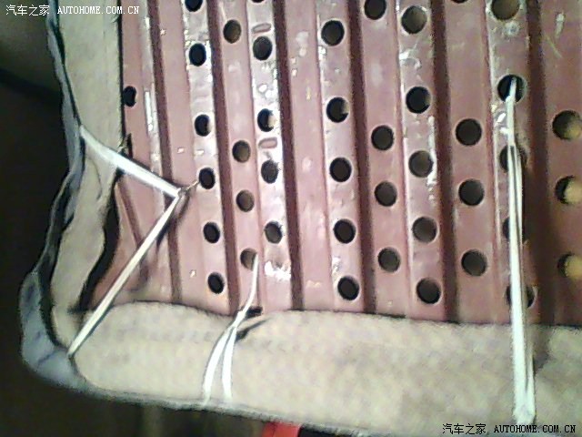

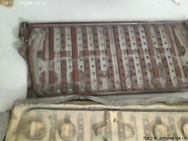

开始拆座套布和海绵了,看看里面是个什么样子呢?
仔细把扣子都取掉,露出来里面的骨架真面目了,原来就是这么简单,呵呵

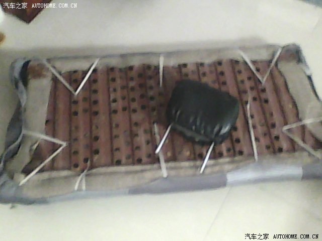

心里还是没底啊,再比比看,能不能装上去
顺便估计一下位置
呵呵,加装思路已经很清晰了,带个头枕,拿上骨架出门去找做不锈钢门窗的师傅焊个套管就行

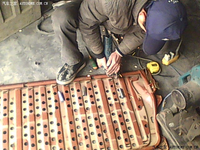

忙完了,递颗烟,开始研究我的了,呵呵

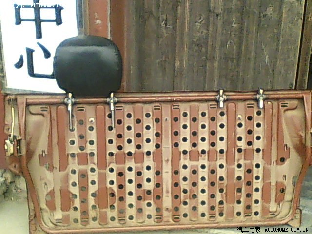

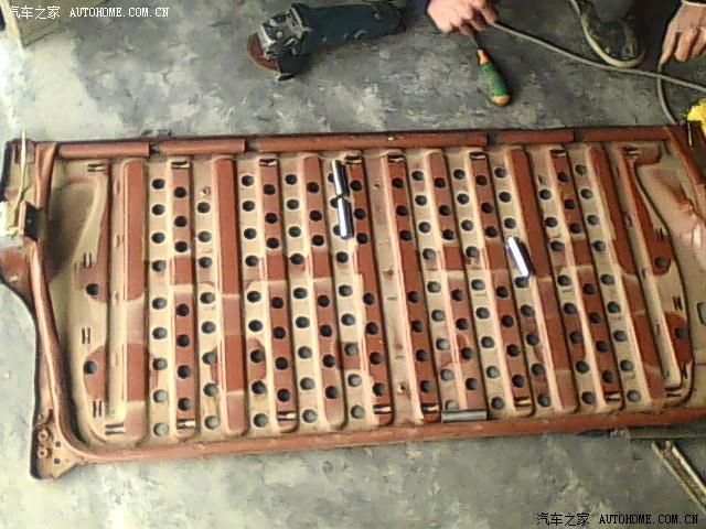

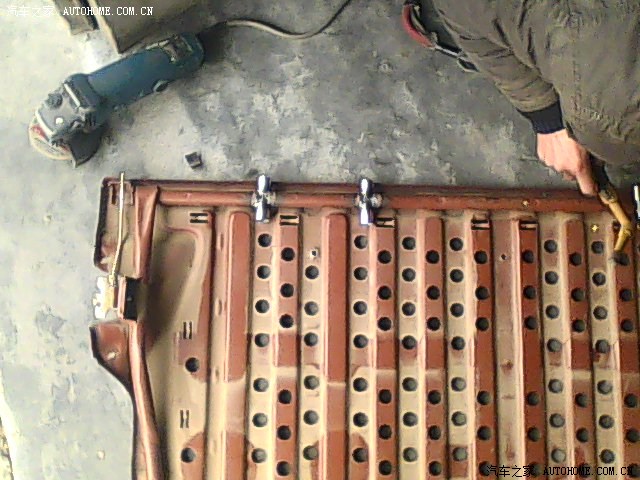

告诉了师傅我的思路以后,开始动手了,角磨机上,切。。。
再打磨一下
氩弧焊开始焊,哟,已经焊好两个了,呵呵

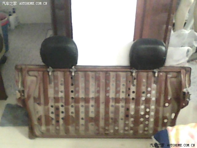

思路清晰,师傅很快就焊好了,再比比看,效果怎么样?
一直都是摸着石头过河,心里没底啊,一边改,一边比,呵呵
暂时看起来还行。。。

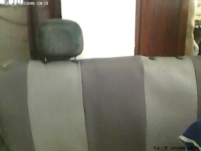

赶紧的,拿回来,复原看看,装回去海绵,座套布就不用多说了,怎么拆的,怎么装回去就行
一点技术含量都没,要的就是耐心加耐心,唉。。。
装好一个,看看怎么样?
两个都放上去怎么样?

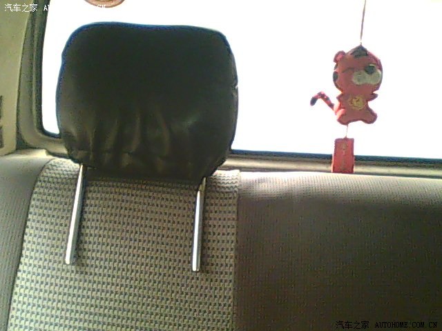

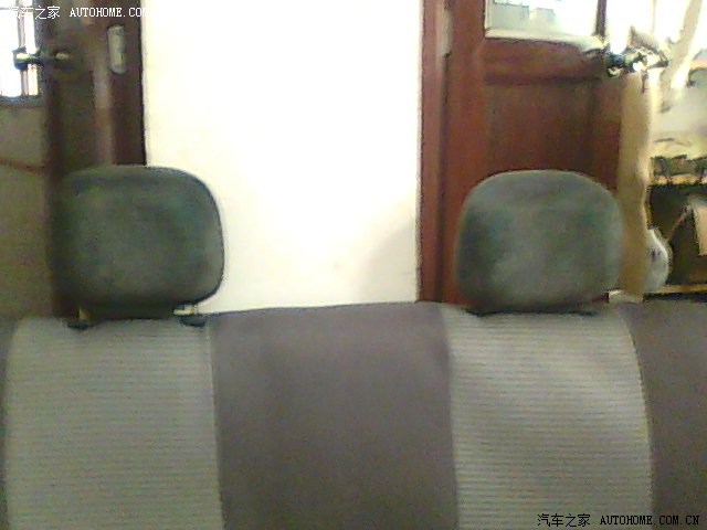

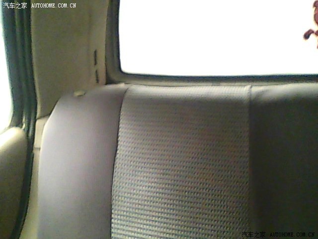

还凑合了,装上车看看怎么样?

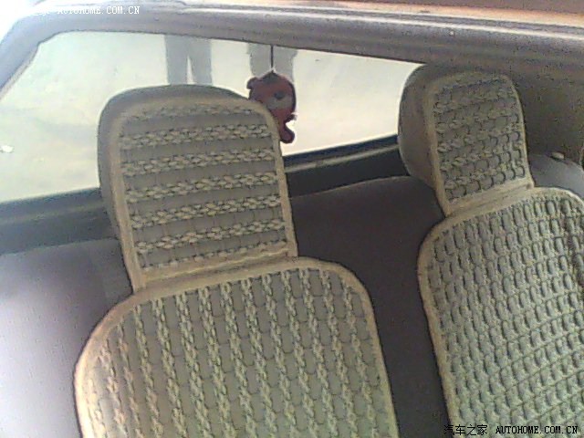

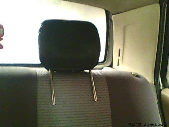

一番折腾,装好了

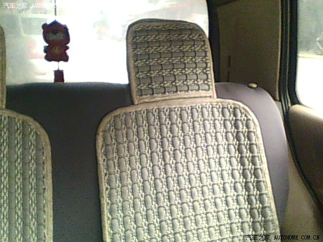

多角度看看
这边再看看
这边。。。
收工,最后给俺老伙计拍个全身像结尾吧
