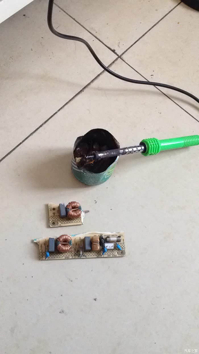

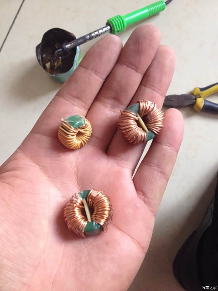

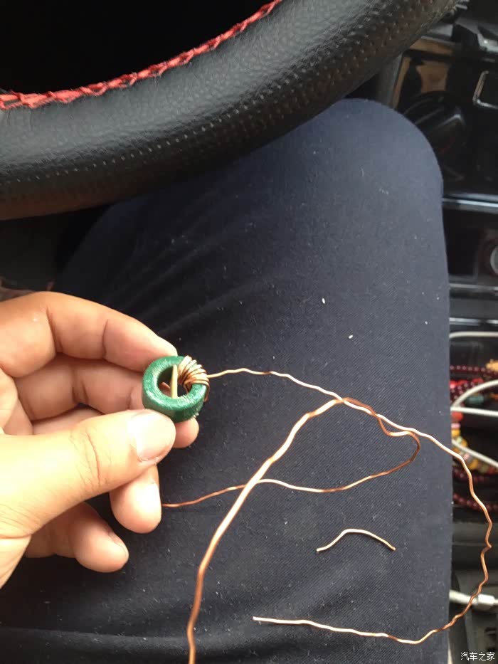

这就是磁环,上面有铜丝,
来个特写

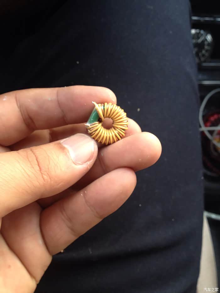

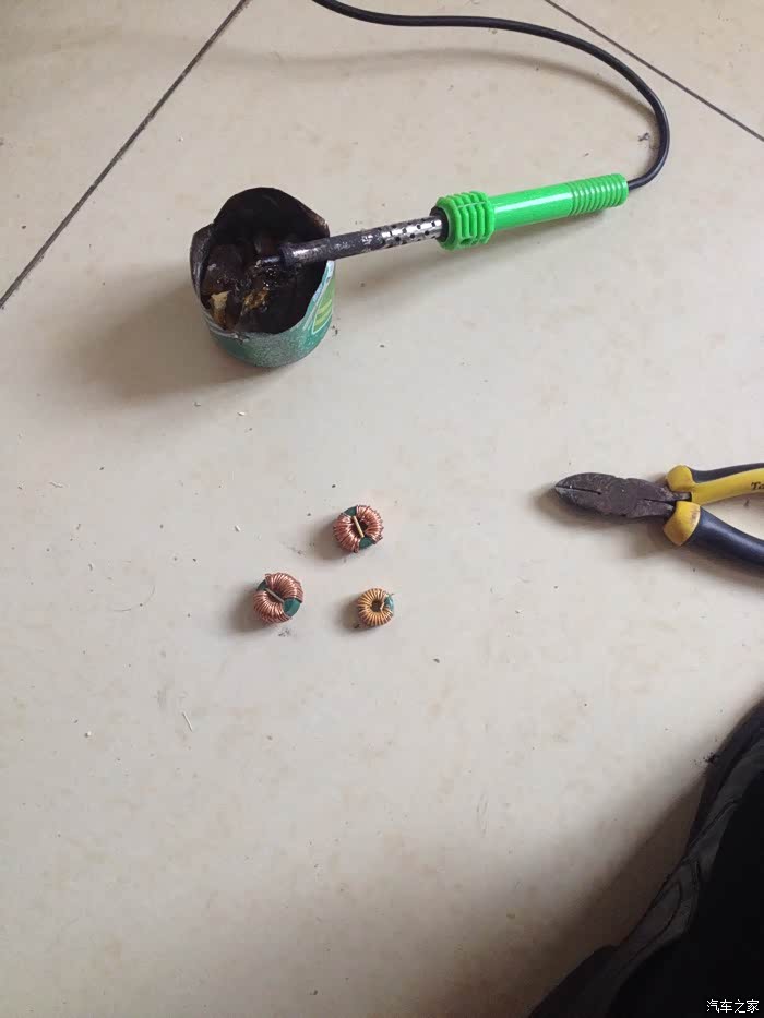

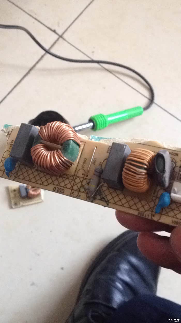

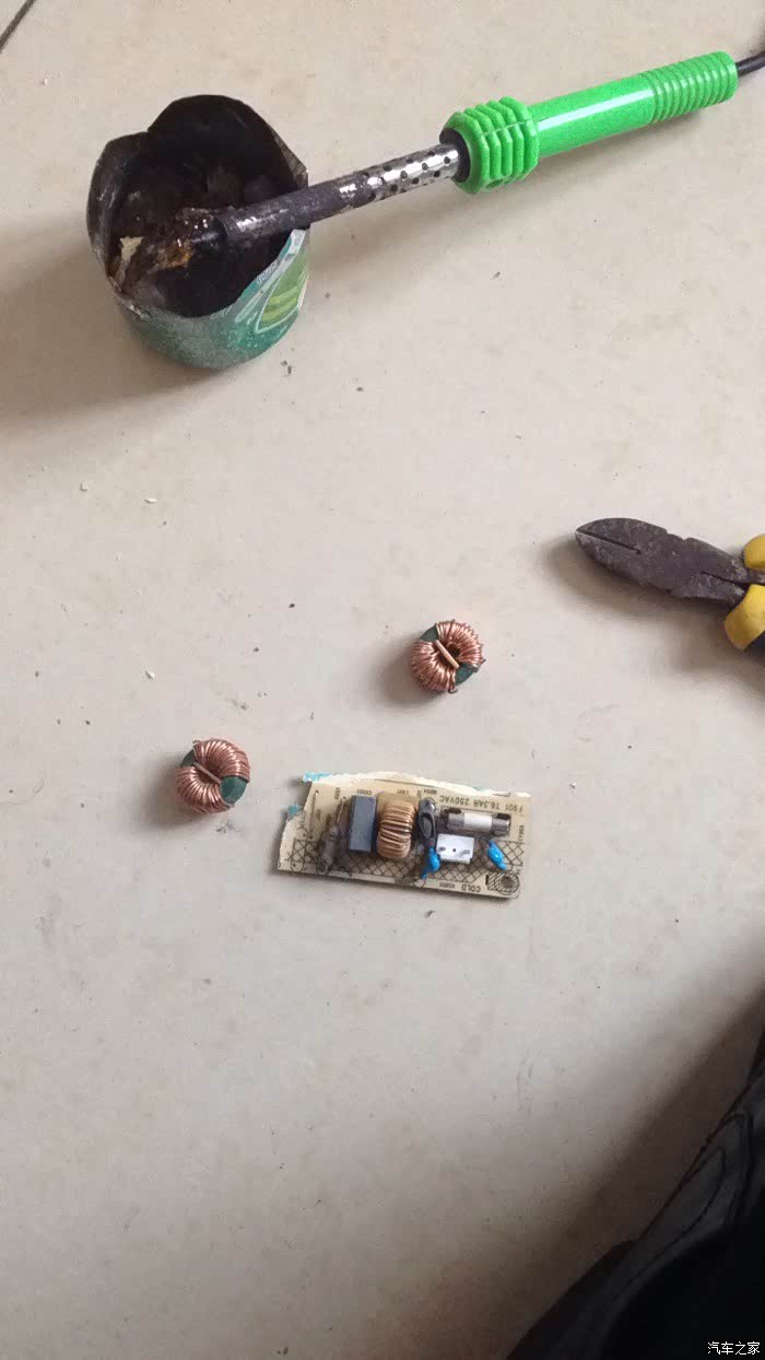

拆掉2个了
3个都拆掉的样子
这是拆掉的样子,看着像磁铁,上面有绿色油漆,其实不是磁铁

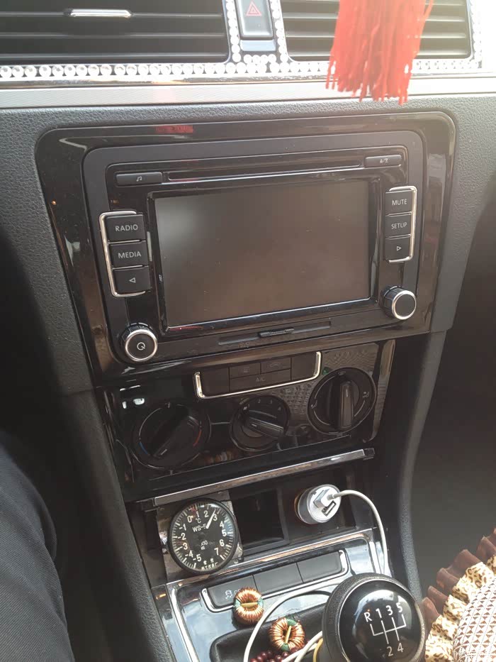

这就是510,大众车友都知道

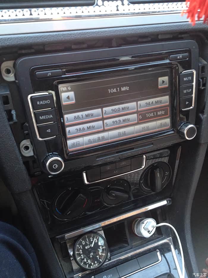

收音机界面

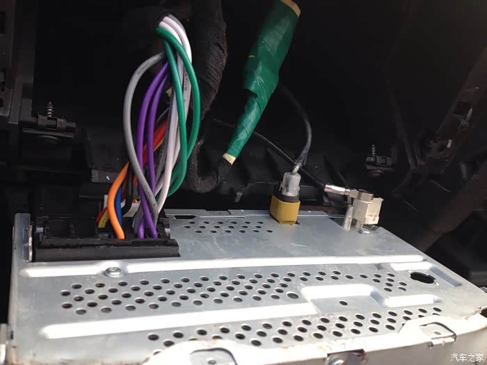

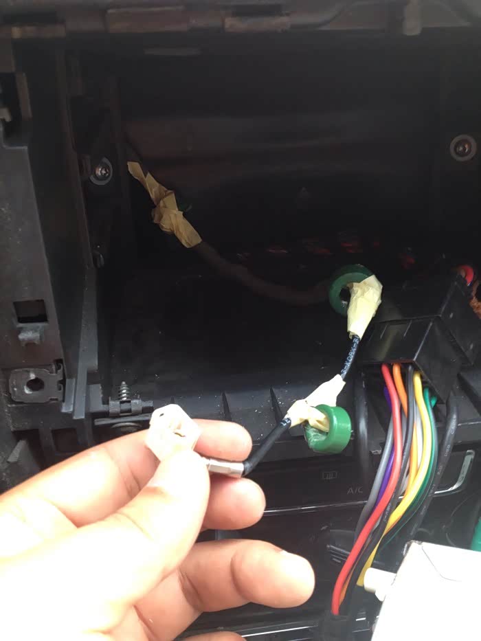

510背面

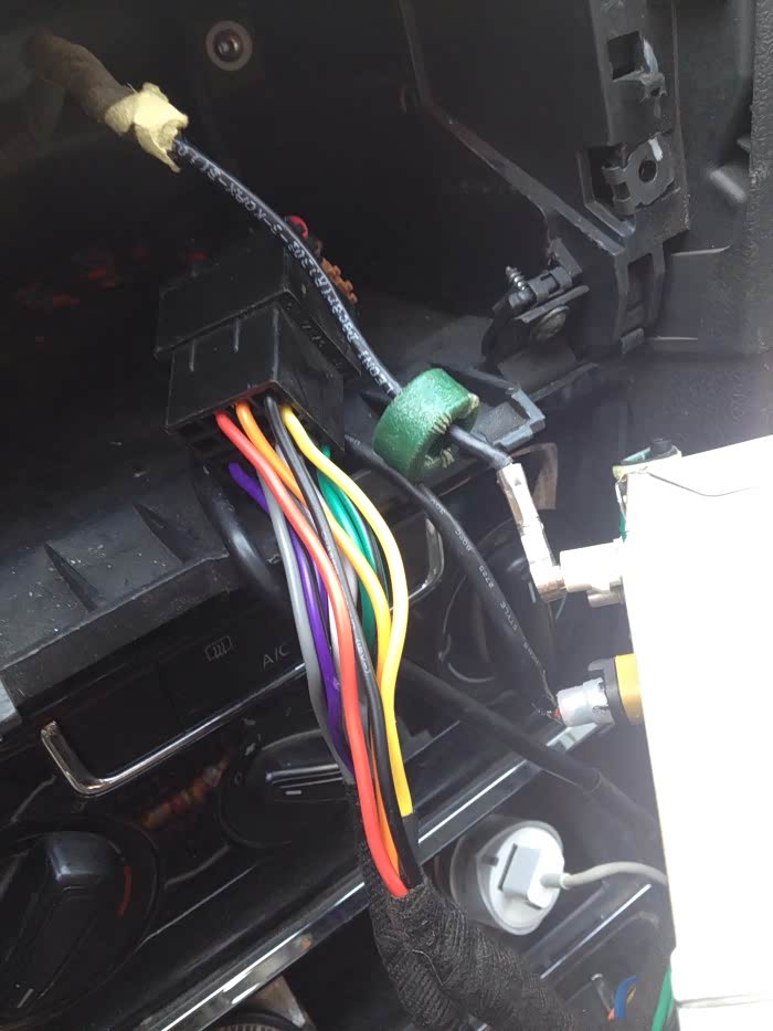

这就是510拆掉的背面,比原车线多了,把磁环套在收音机天线里面,也就是穿进去,用胶布固定,防止有异响,

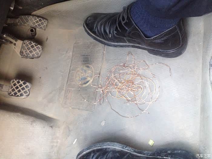

上面的铜丝真难拆,手都疼了

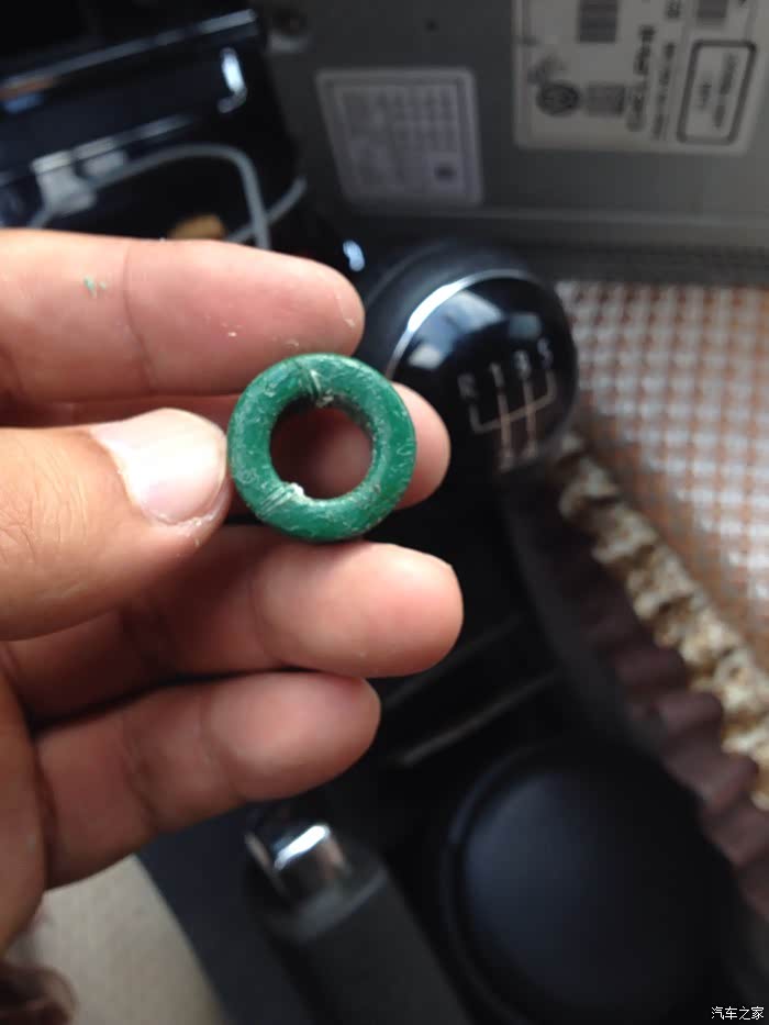

磁环特写
太小了
总共加了3个
就拆了3个,结果铜丝倒是不少

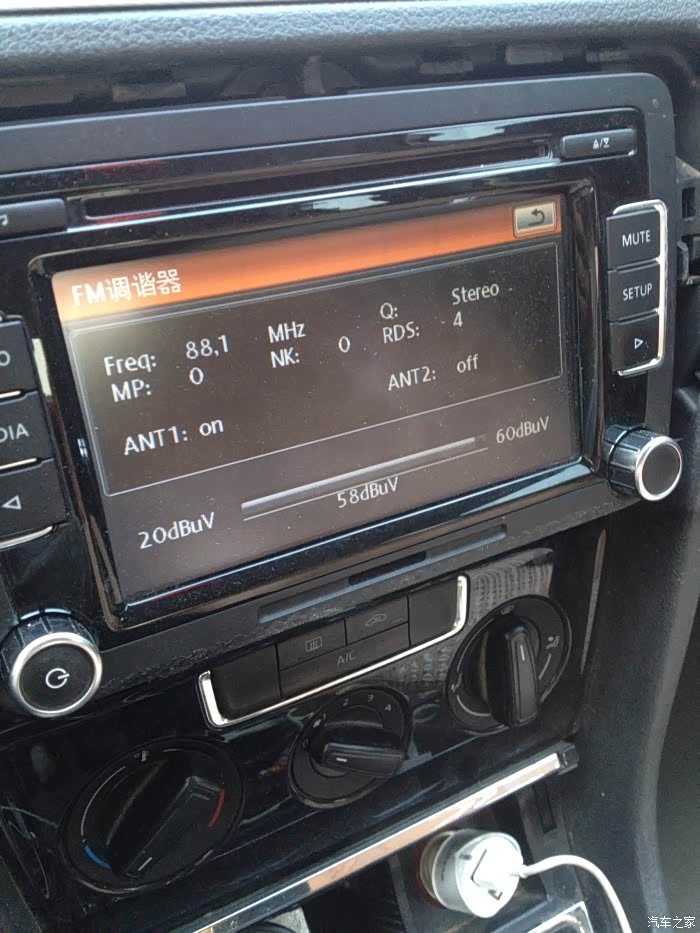

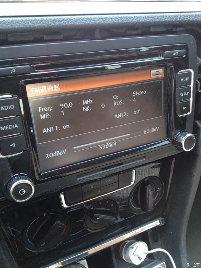

看到下面的一条了吗,那就是收音机信号强度坐等上图的显示,快到头了
也快到头了
这也是
这个还是
最后试了一下,收音机音质确实好了,没杂音,没有干扰
