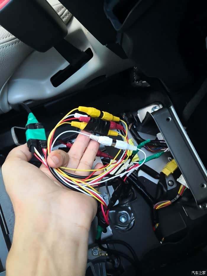

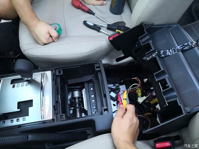

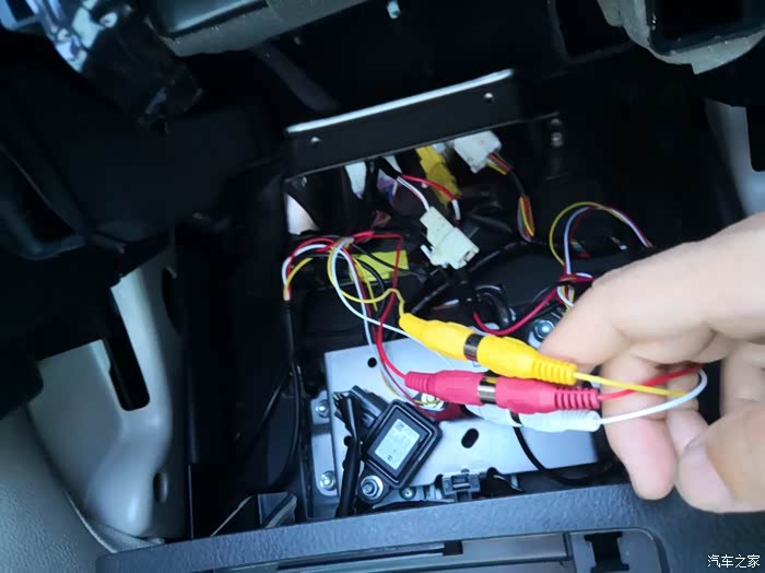

帕杰罗V97后娱没电了,找了一圈没有在保险盒中找到接的保险丝,估计是其他地方取电的,看到走线方式是通座椅下方伸到了中央扶手箱里面,请教各位知道的人告我下中央扶手箱怎么拆下来?
我在扶手冷藏箱发现两颗螺丝,取下后还是不能提起扶手箱

今天自己拆除,问题解决了。
在这里我想说,卖车的打电话过去说的是帮我问,结果杳无音信
还有一个北京拆车买零件的,以为这是什么高深的技术,问一下一点也不透漏。多大点事,就靠着赚钱啊?
后娱有问题修起来还是挺简单的,这个问题愣是被我和两个外甥修好了。
这里面感谢文达兄的思路,他讲到后加装的应该就就近接电。这才坚定了我要拆开的决心。
