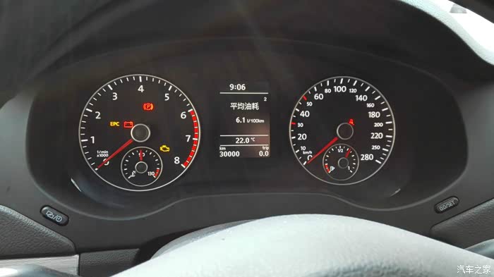

2年3万公里,对速腾的总体感觉还算称职,用的原厂370元的全合成机油,每8000公里做一次保养,除此之外基本不用去4S店。

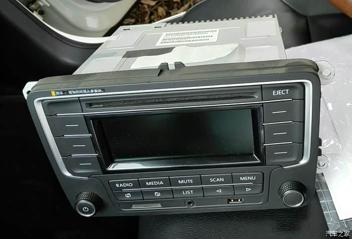

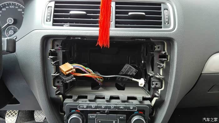

原车一体机,过时了。不过还是要感谢它工作了两年。

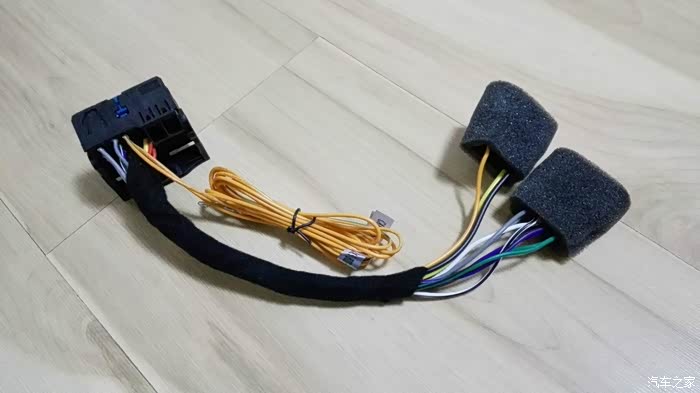

某宝,就是强大,30元买的转接线。

直接去找4S小哥师傅买的mib,连买带装一共350元。

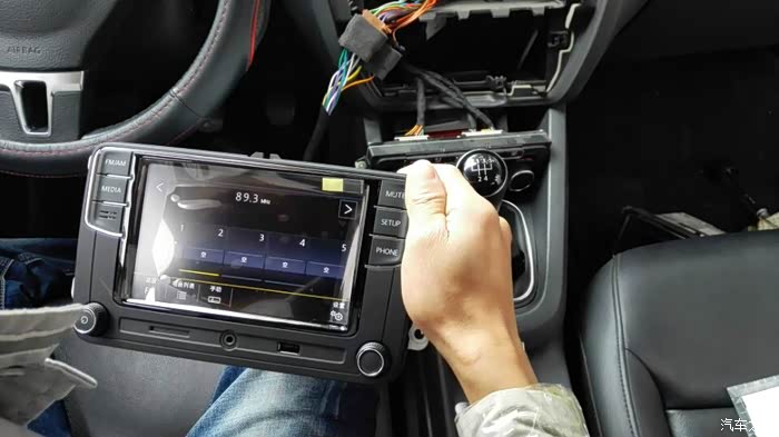

转接线很容易就接上了,试机成功!

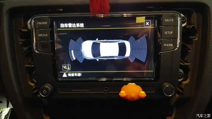

最关键的链接can线,小哥之前安转的车都没接过ops功能,所以他还是按照自己的方式接在空调面板后的can线上。
这样对于没有前雷达的车型应该是可以的,可以实现蓝牙功能。但是对于有ops功能的豪华版车型却无法实现雷达显示功能。

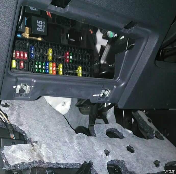

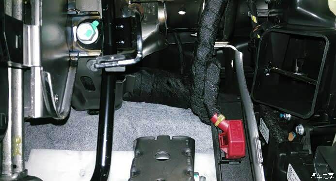

于是小哥又重新接can线,将can线接到油门踏板上方的“动力can线插头上的10,20接口上”。(当时没有拍照,只好借用别人的图)
接线比较费劲,花了将近1个小时,但是最终实现了雷达显示功能。

总结:用了不到一天,但是非常好用,操作简单方便,屏幕反应快,蓝牙音乐音质不错,比我原来CD机用AUX连接手机放歌强很多。
一句话,用350元实现了这些改变,值得。
