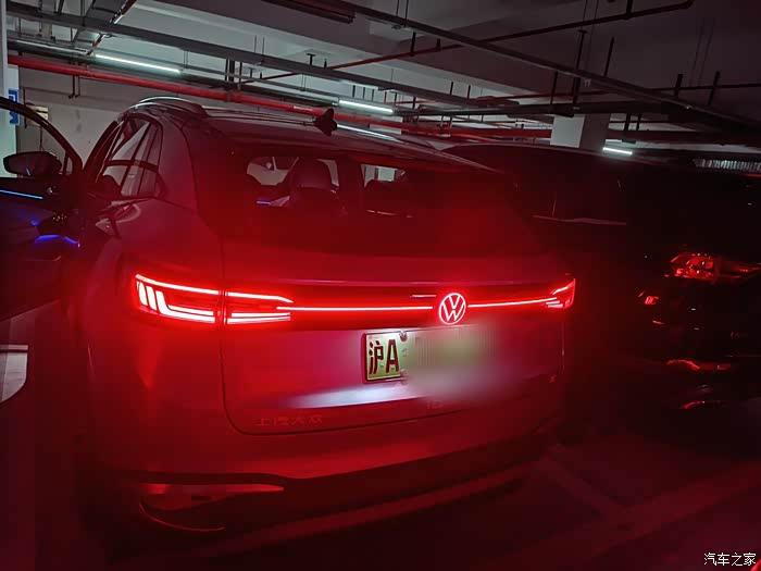

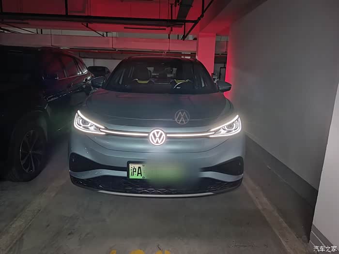

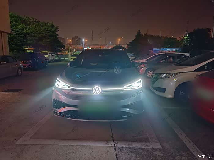

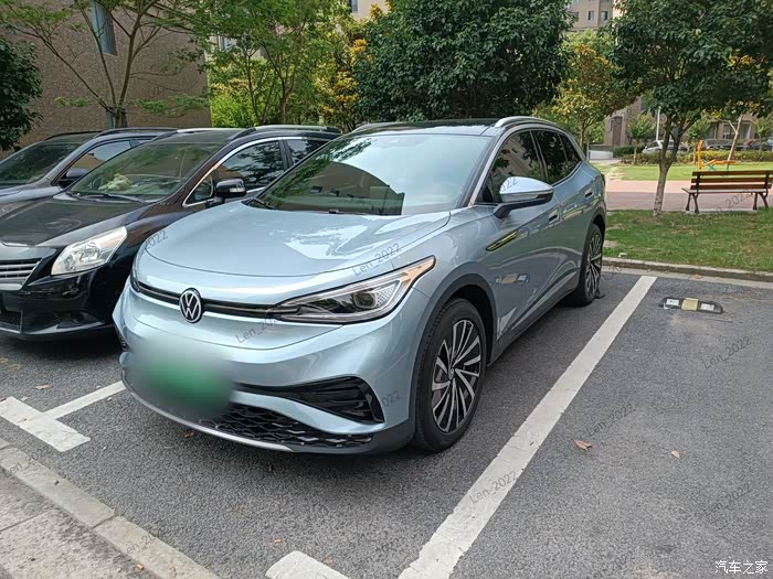

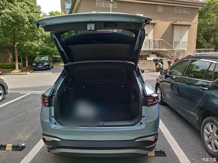

先再上几张爱车图😄😀:
先再上几张爱车图😄😀:
夜色下最美
后备箱
右前方
左前方
右后
左后

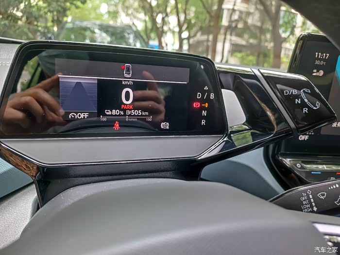

话归正题,传统自动挡油车上,常见档位是P/R/N/D或S,而ID系列有一个特别档位B档,即能量回收(强)档位,也是前进档。
大众ID系列特别的是换挡杆是在车辆小仪表屏幕右边,通过踩刹车+旋转档杆实现换挡。行驶中D/B档可正常随时切换,切换均为向远离驾驶员方向旋转。
以下是D/B档使用的一点体会:
1、D档:常规前进档位,与油车相同;行驶中,在D档松电门后感觉滑行距离比油车还长,感觉很好,这一点在第一次开ID的时候就感受到了,从油车驾驶切换过来,顺畅。
2、B档:强能量回收档位,行驶中,在B档松电门,根据松开电门的程度不同,会感觉到有不同程度的拖拽感,感觉越强回收力度越大;但能量回收越强,人感觉越不舒服,这也是为什么很多人不喜欢能量回收档的原因。
实际驾驶中,可以根据路况适当缓慢松电门,来找到更合适的力度;掌握好了,其实就可以无感或微感B档驾驶。随着不断的使用,我是越来越喜欢B档了,几乎刹车只是在最后停止时再踩了。
3、在同样的电门开度下,从B档转至D档会有明显的加速感,反之有明显的减速感;也就是说同速度下,B档踩电门要深些;在高速巡航时D档位会更轻松点。

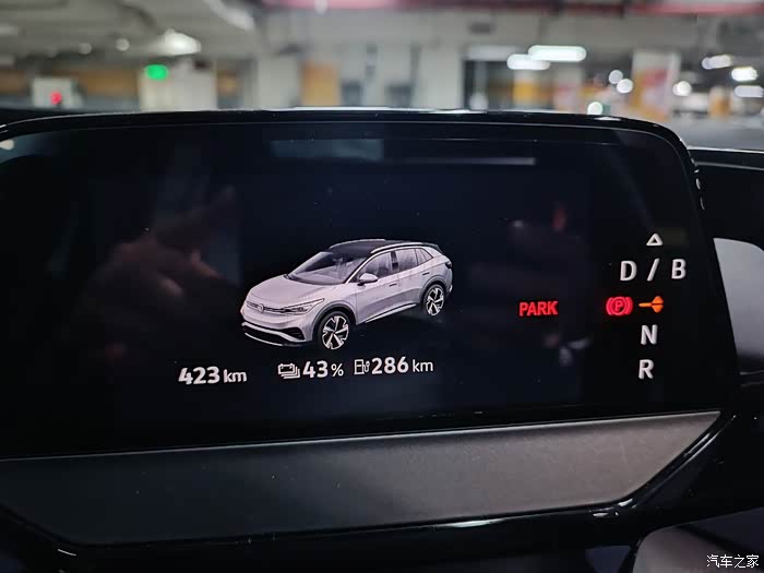

1、P档
P档,众所周知即驻车档,不同的是ID系列的档杆连接在仪表盘旁边,而P档按钮是在档杆的顶端位置。
1、P档
🆔的P档功能要分两种功能使用,短按和长按,以及快速行驶中和慢速行驶状态按下的效果。(以下信息分享自上汽大众大师@臻言铺子)
短按:
当车速>7KM/h,系统会认为是误操作,没有任何效果。
当车速<7KM/h,按下P档相当于拉起手刹,车辆减速至刹停,仪表盘P灯点亮。
长按(按住不放):
等于应急紧急制动,警告灯激活紧急制动警告闪烁,系统以最大制动力制动:
当车速>7KM/h, 刹车控制器以系统最大制动压力进行四轮液压制动,仪表持续提醒+声音提示!
当车速<7km/h,退出四轮液压制动,拉起后轮的电子手刹,仪表持续文本+声音提示!直至停车。
注:
a、在车辆停止时,短按和长按P档无区别
b、车辆停止时,车子在任何档位(D/B/N/R)直接按一下P档都可直接驻车。

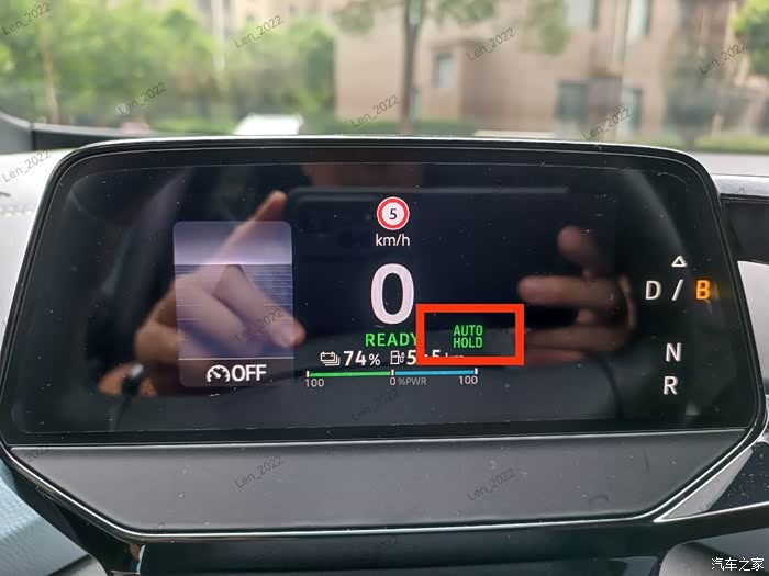

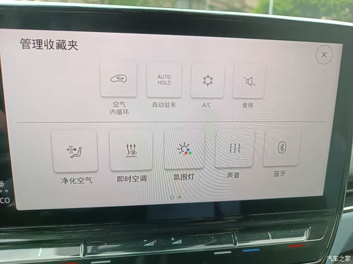

2、Autohold自动驻车
Autohold是实际行车中很好用的一个功能,尤其是在城市道路红绿灯多的路上,当选择打开了Autohold时,车辆完全刹停后,ID小仪表盘上的绿色字体会亮起,此时抬起刹车车辆仍保持停止状态,直至踩电门起步。

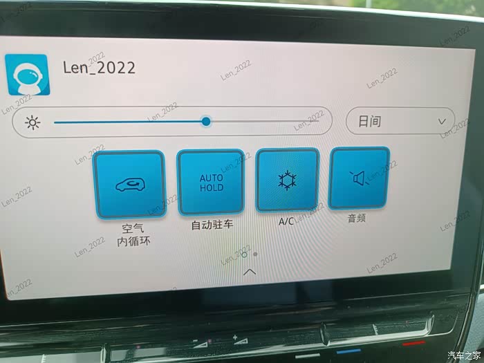

选择开启和关闭便捷的方式是中控屏主屏幕下拉菜单里点亮或关闭。
主屏幕下拉界面常驻四个快捷功能,任意按住一个功能长按会跳出快捷功能选择项,选择要常驻的功能图标拖动至上方即可。
注:Autohold功能在停车时关闭会更便利,省下前后移动车辆时反复踩电门。

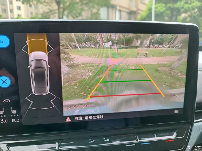

3、倒车影像小操作
倒车出现倒车影像时,在屏幕上向左滑动,可以隐藏虚拟车状态,这样能使画面更大更真实。
