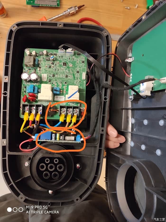

新买二代唐DM,小区不给放箱子,只能裸装,而且可以随便进出,别的品牌都有刷卡功能裸装没问题,比亚迪这个太简陋了。思来想去还是加个刷卡功能吧。打算用CP线的通断来控制充电与否。今天验证过单独断开cp线车子和充电桩都不抱错误,并且无220V输出。应该可以成功改装刷卡功能。初步方案用延时模块加上刷卡模块来控制。并且只需刷卡一次,直到拔充电枪之间cp线不会断开

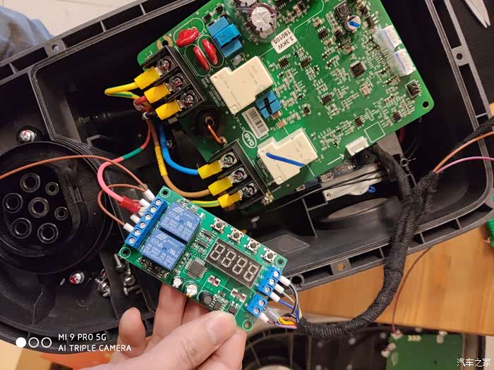

继电器模块

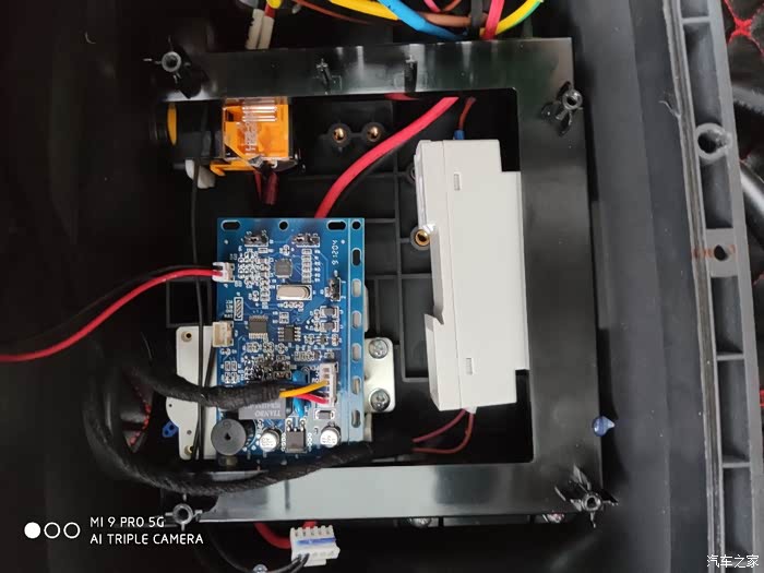

整体布局

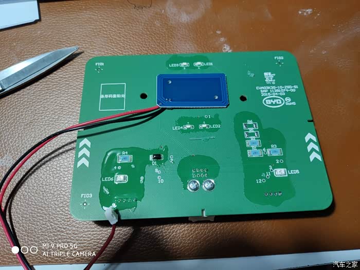

刷卡模块和供电模块
最初的刷卡天线安装位置(比亚迪LOGO处),但是测试发现由于距离面板太远,刷卡不灵敏,所以后来直接黏在两个指示灯中间位置的面板上,忘记拍照了

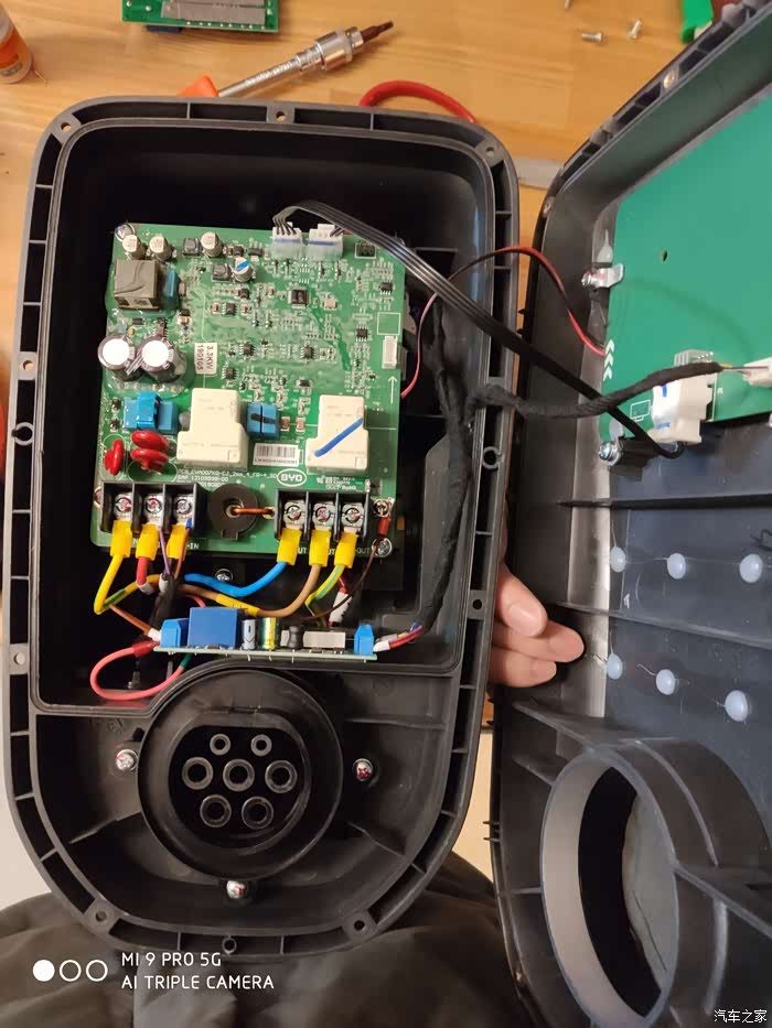

模块全部安装完毕,设置好延时继电器,充电逻辑是:刷卡-3分钟内插枪-充电-拔枪-结束充电(其中刷卡和插枪顺序是可以随意的,只要3分钟内完成就可以;充电途中拔枪后10秒内插回无需重新刷卡,超过10秒需要重新刷卡)。

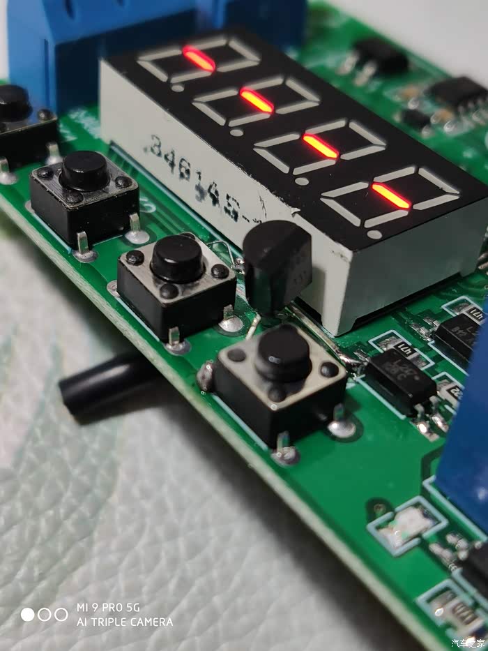

上电试机结果发现充电状态绿灯也是常亮,并且充电只能维持3分钟,,怎么回事,监测绿灯的一路继电器没动作,并且还反向给绿灯供电了。查看模块说明后才发现我买的模块是低电平触发,不带光耦,信号引脚始终有5v电压。

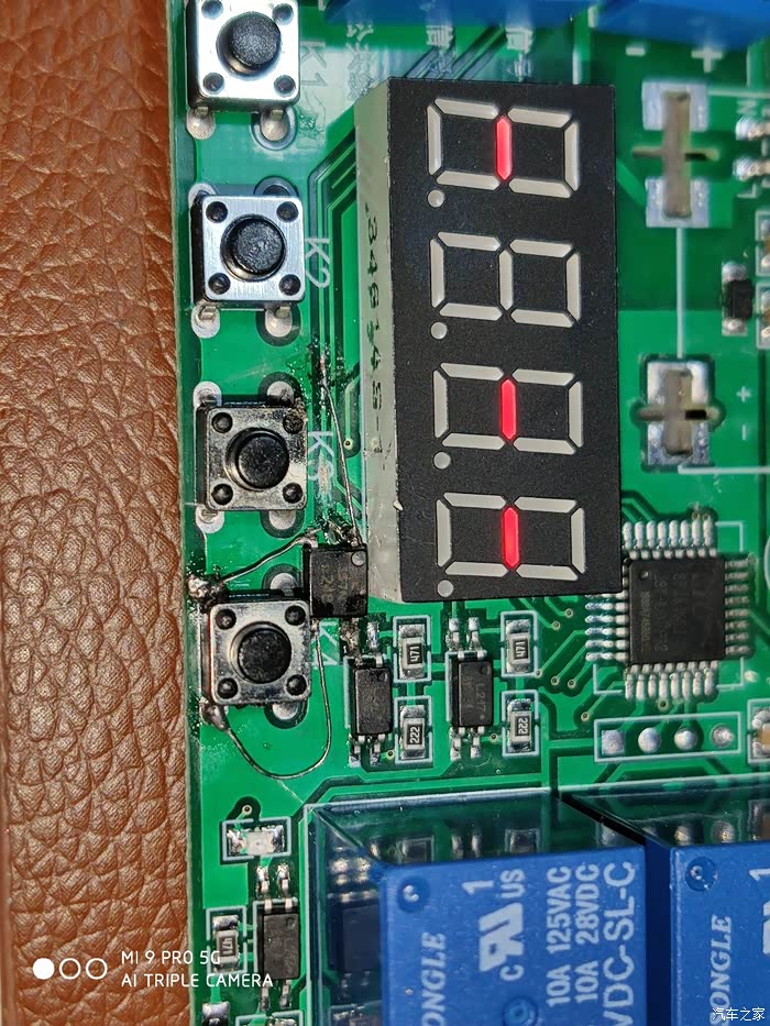

好吧那我就加个光耦吧,结果翻箱倒柜没找到,只找到三极管,凑合着用吧
加了个三极管
结果试机后一股焦臭味,回家拆开发现三极管已经***。还好别的东西没事。应该是离充电枪的接线太近了
三极管完全是贴着枪线的
好吧,只能换成光耦了
已经换成光耦
换成光耦不充电测试完全正常。
