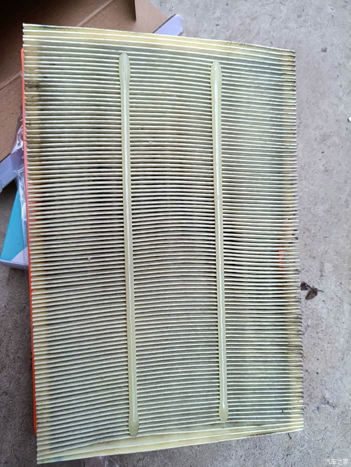

以前没有自己换过,我也没注意,以为空气滤芯要用内六方扳手,直接开到了一个熟人的修理厂,打开机盖一看,普通十字改锥就行了
,打开后拆出来滤芯直接还新的就行了,目前里面也不脏,底部有一点点的砂子我自己擦了一下,然后用气泵吹了一下。

得益于现在环境的改善,跑了12000公里看的不是很脏

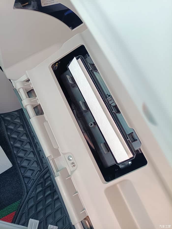

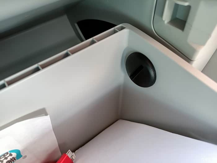

两边这个黑帽用东西拧一下,拔出来就开了,然后手套箱可以抽出来

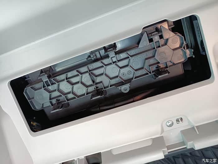

这个按住下面的卡扣打开
里面这个旧的拉出来换个新的进去

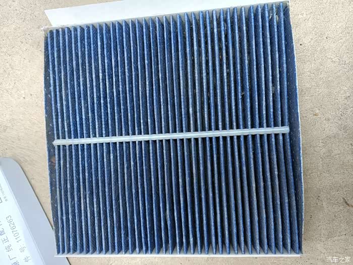

这个也不怎么脏
