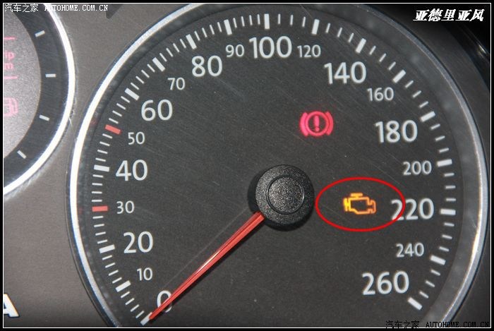

第一次报警:春节期间在老家,早晨热车刚一打火,废气排放故障灯就亮了,常亮不闪烁(如下图)。

就是这个好象水龙头一样的报警灯!废气排放故障灯!

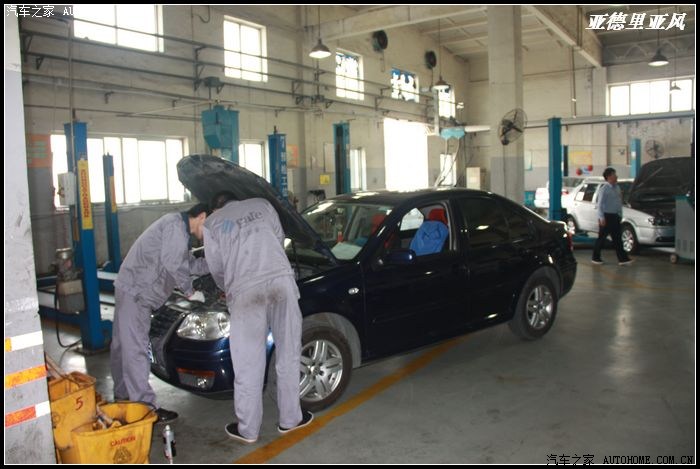

一早就开始繁忙起来的维修保养车间!
活儿不大,但居然也惊动了技术总监,过来帮忙测试二次空气系统是否漏气,还好,无恙!

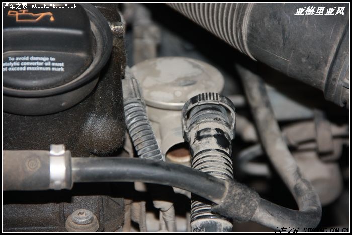

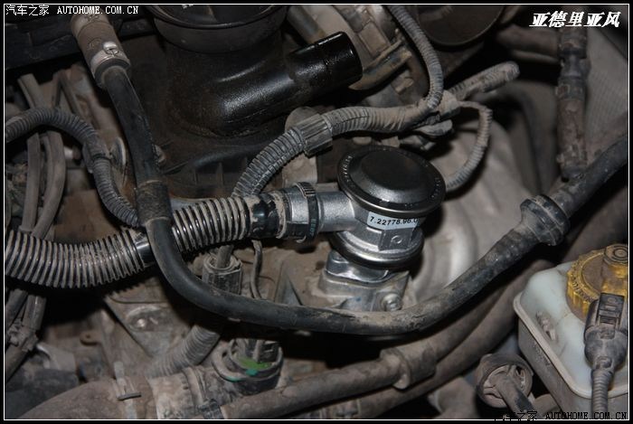

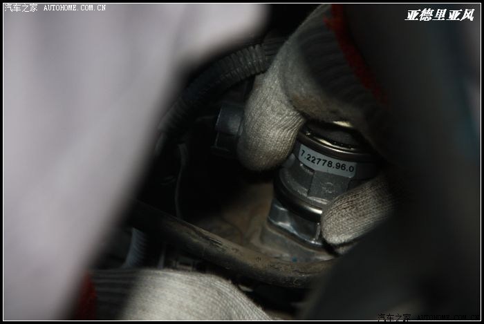

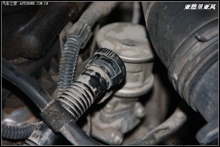

老的二次空气止回阀(灰白色部分阀体)上的管路已经卸下来了!
机油口旁的轻微油渍大家可以忽略,都是这样子的,正常!

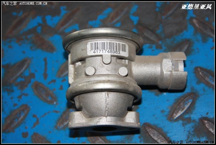

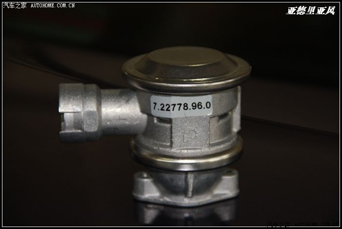

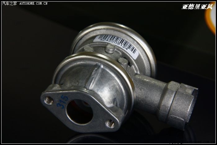

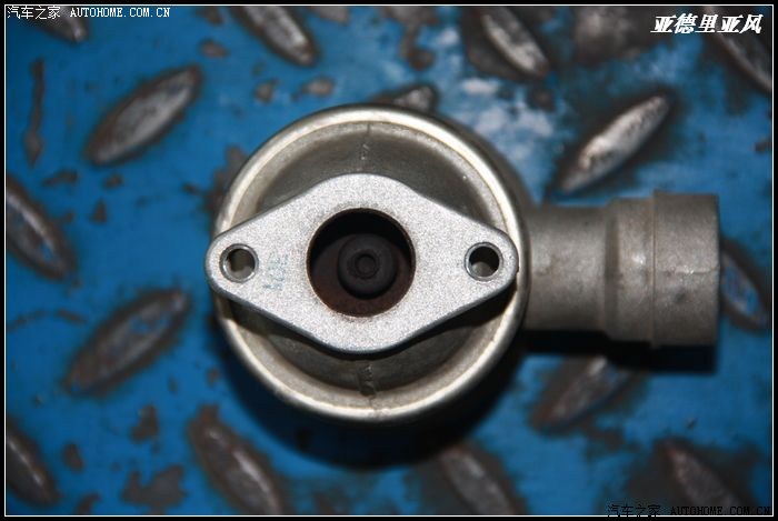

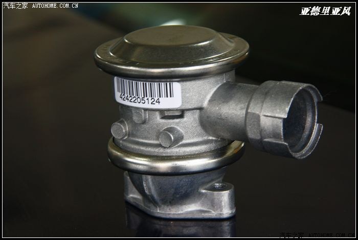

新的二次空气止回阀来了,象是铝合金的,先秀一秀,看看什么德行,居然800多,嚓!
两个头,我堵一个,试着吹另一个,可以断定,这种状态下是不通气的。

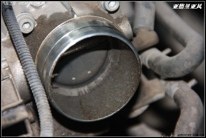

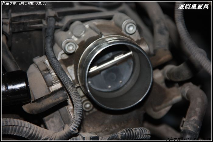

为了安装方便,节气门进气管也拆开了,节气门有些脏,截至目前,只在30000公里时清洗过一次!
后来我都是高转换档,没再清洗过节气门,能这样也算不错了!开拆之前的开度好象是2.7,还可以。

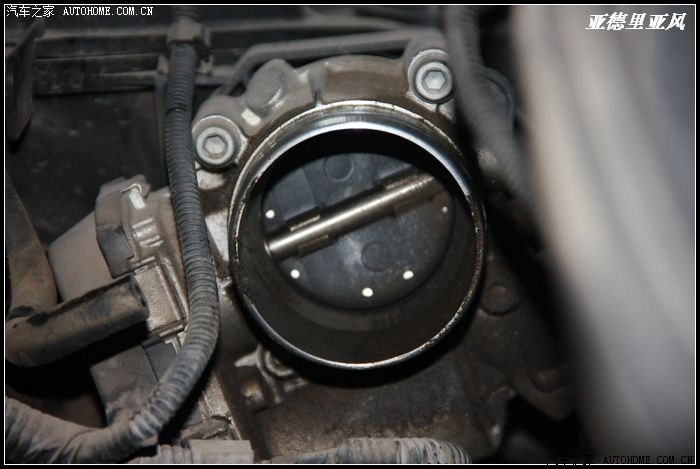

主管挺热心,顺便用布给俺擦了擦节气门,电脑匹配后再测开度,1.4了,不错,赞一个!

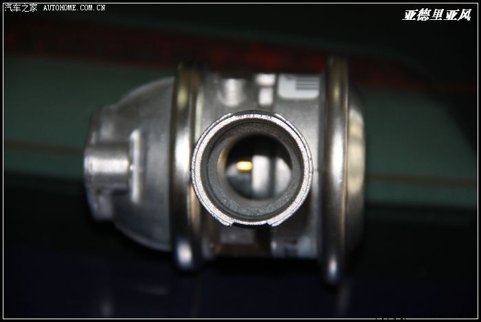

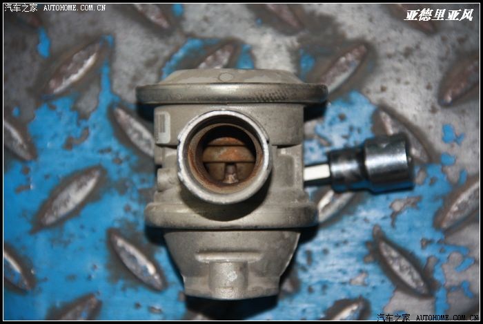

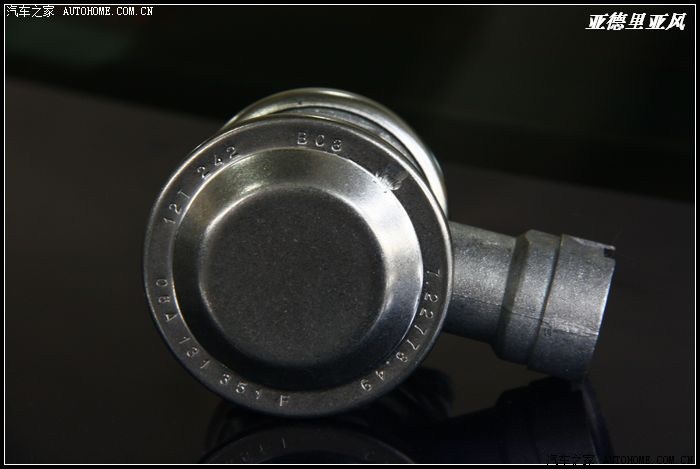

拆下来的已经堵死的二次空气止回阀,也亮个相吧,可以看出,确实是让积碳堵住了。

      有的宝友曾经发帖清洗二次空气止回阀,装车后还能用,但我觉得,因为它是单向止回阀,
      清洗时非常容易弄坏,即便是清洗成功,也用不了多久,望宝友周知。
      有宝友网购副厂的二次空气止回阀,毕竟只有200多元,便宜,但使用寿命和功效还未有确切
      说法,但有人使用一年多了,目前还算正常。根据你养车的理念,这也不失为一种权宜之计。
      至于老宝来二次空气阀和宝来经典的有何不同,是否一致,我还未能确认,也望知道的车友
      能在本帖给个明确的告知,谢谢!
友情分享:
      具体实例,原车的阀拆下后各种浸泡,各种拆摔打敲,好不容易通气了,但不能自由通断,
      有4S技师拆解过,综合分析:
      二次进气阀损坏基本没有什么维修价值,
      损坏的原因是二次进气泵还在工作时加油门造成排气管压力大于二次进气压力,
      排气管积碳回吹至二次进气阀,
      当然,这不是一次两次就坏的,进气泵工作时最好不加或小加油门,可见,热车还是有必要的。
