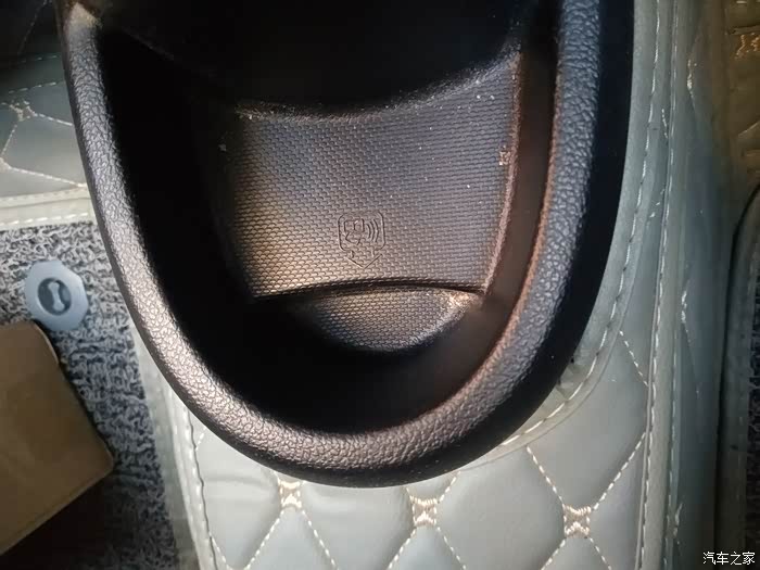

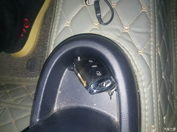

我是老款黑猫,后来加装了遥控钥匙,感觉非常方便,美中不足的是原厂只有一把钥匙,一个防盗芯片,要想彻底发挥两把遥控钥匙的便利性,只能再多复制一个芯片
现在购车的时候,随车档案里有这样一个加密信函,非常重要,非常重要,非常重要。增配钥匙的时候一定要带上这个。

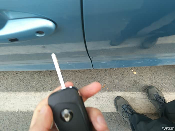

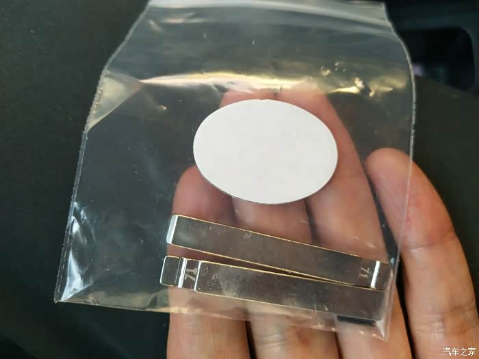

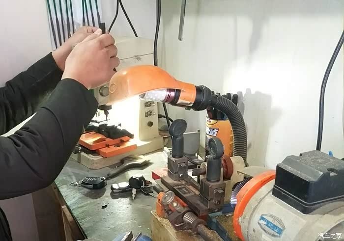

遥控钥匙的卖家非常贴心的赠送了两个钥匙胚,只需要直接开槽就行了
钥匙胚开槽价格非常低,因此建议开两把。开槽后的机械钥匙主要功能就是备用,以防出现极个别的情况比如全车彻底断电,遥控失效。
钥匙开槽的过程非常快,基本上3分钟就能搞定
钥匙胚开槽后要逐一测试一下,一般情况下都没问题
测试方法也很简单,直接将机械钥匙插入钥匙孔,来回插拔拧动几次,感觉顺畅就是成功

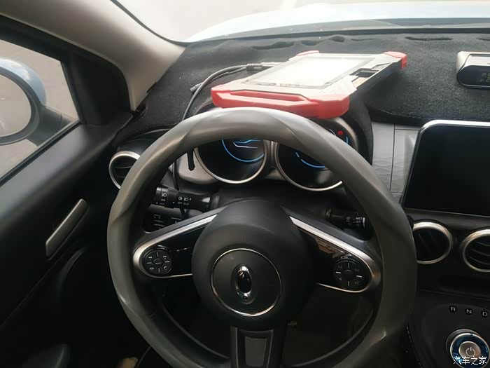

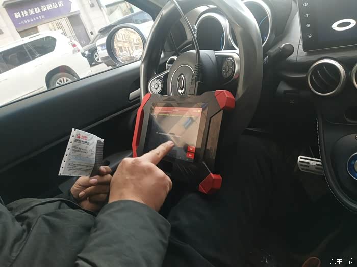

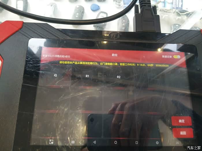

复制钥匙芯片的过程就显得稍微复杂了一些,最开始拿出了一个类似于平板电脑的机器,在机器上查询车辆信息
可以明显的看到欧拉品牌下有三种车型,品牌车型都有的话,就可以复制。

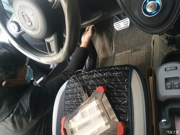

首先解锁车辆,并保持全车断电状态

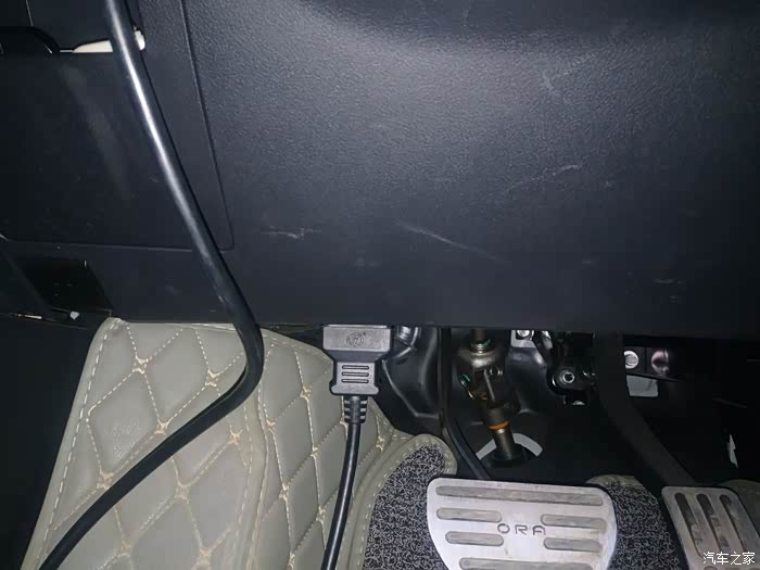

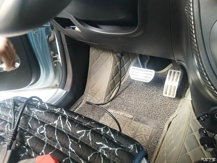

通过车辆的obd接口,将这台设备连接到车辆主机
长城欧拉黑猫的obd接口在这个位置,用手能够摸到
按照仪器给出的提示,逐步操作
结果是一直都无法成功复制钥匙。后面我会分析原因。

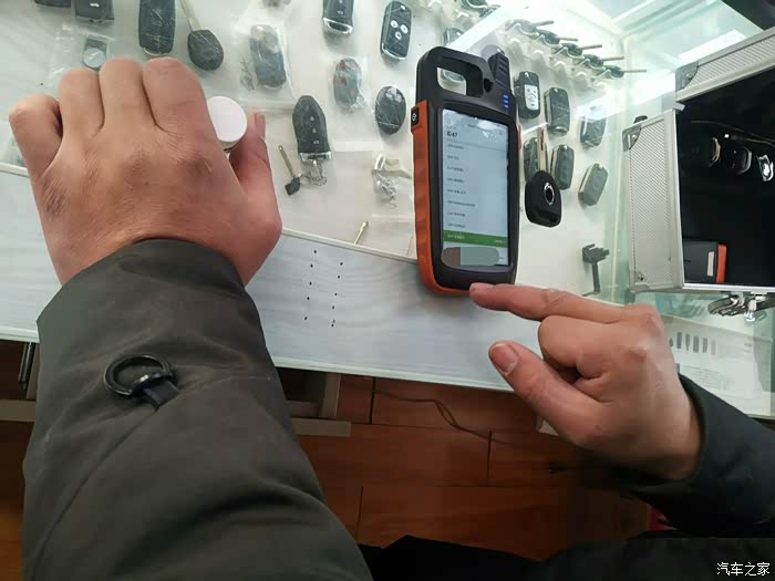

后来咨询了其他成功复制过的车友,才找到问题,因为刚刚连接的那台设备,复制钥匙的程序是以普通燃油车为基础的,其中燃油车和纯电动汽车对发动机点火,通电,启动这三个名词的理解是不一样的,因此造成了错误操作

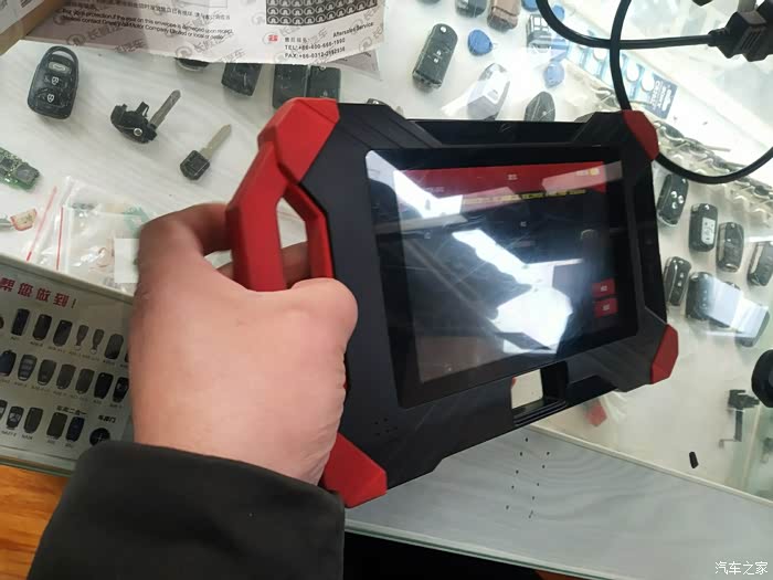

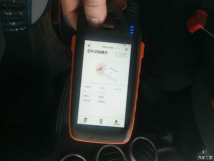

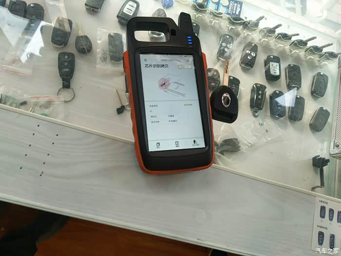

后来要是师傅又拿出了一个小一点儿的手持式设备,这个设备是通过无线连接的
把原来那个设备更换下来
就是上图这样的一个小型仪器
这种仪器里的每一步操作说明就要准确的多,只要正确严格依据提示操作,复制原车钥匙芯片的过程非常快捷,最多也就几分钟的时间

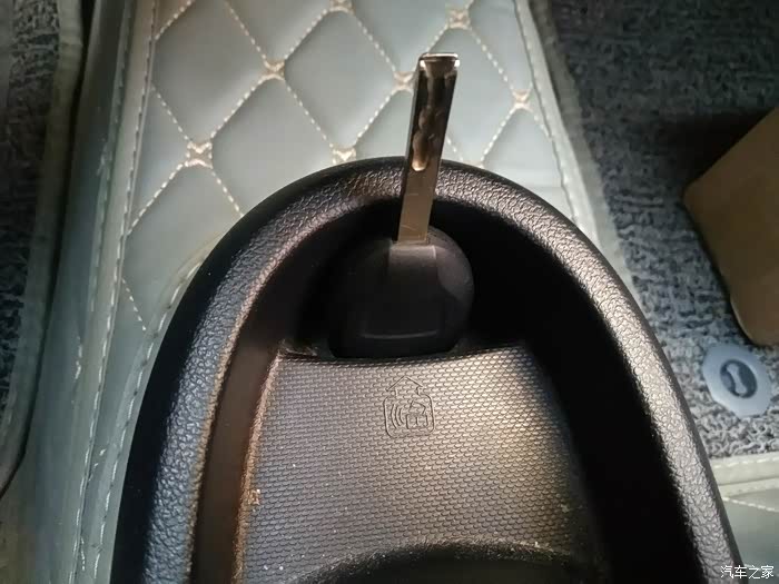

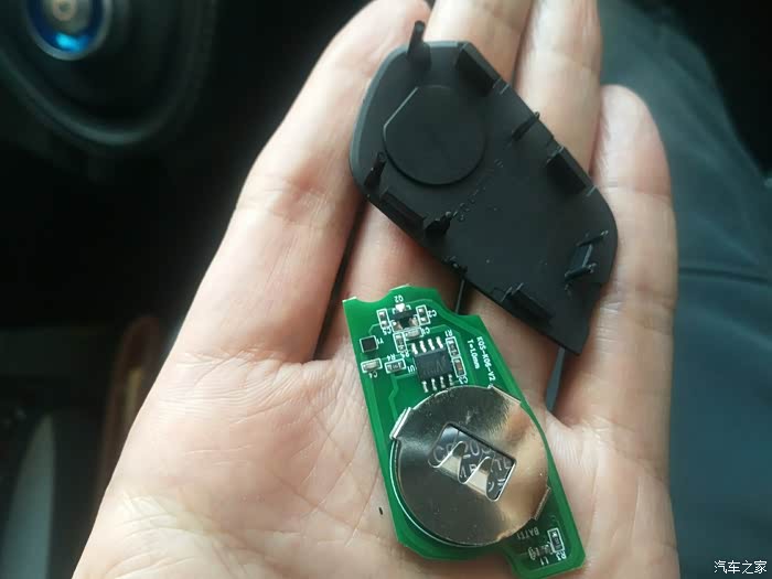

复制完之后测试芯片效果,只要芯片放入钥匙槽感应区,能够顺利启动车辆即为成功。
最后将感应芯片相入到钥匙内部,再测试一次
复制原车钥匙芯片有一定的风险,复制完后的芯片,偶尔会出现无法识别的情况,具体表现为,即使将钥匙正确放入感应槽,依然无法点火通电,但过几十秒之后,该故障会自行消失。
如果出现这种情况,让钥匙是否再重新匹配一下钥匙芯片即可解决。
