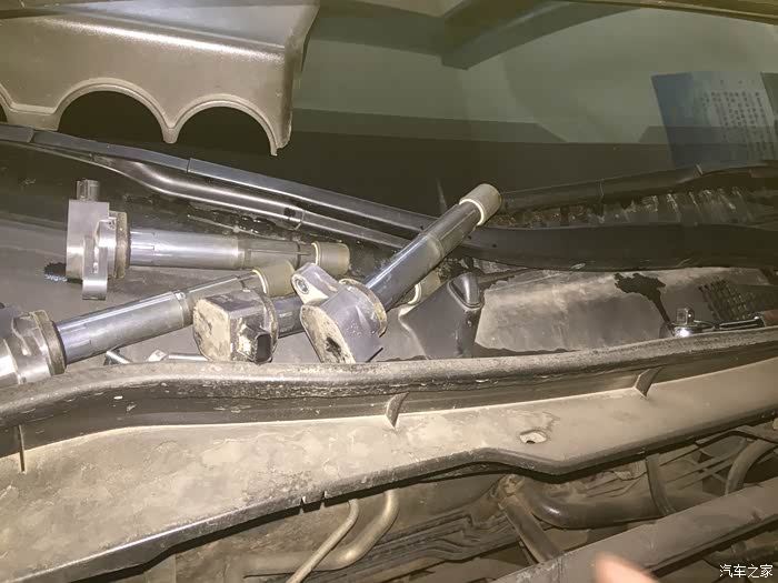

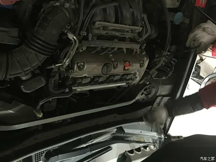

发动机罩,后续会先拆开高压包,换新的火花塞
拆下来的高压包

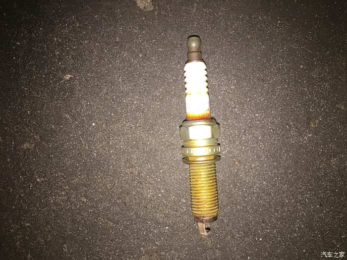

拆下来的火花塞,NGK的,从陶瓷体的边缘可以看出有一定的漏气现象,但不影响正常使用

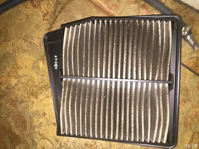

换下来的空气格,脏的超乎我的想象

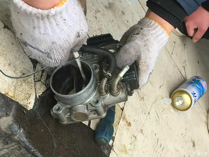

节气门,后续会清洗
拆下来的节气门,里面还是挺脏的,有一定的积碳,但也没我想的那么严重

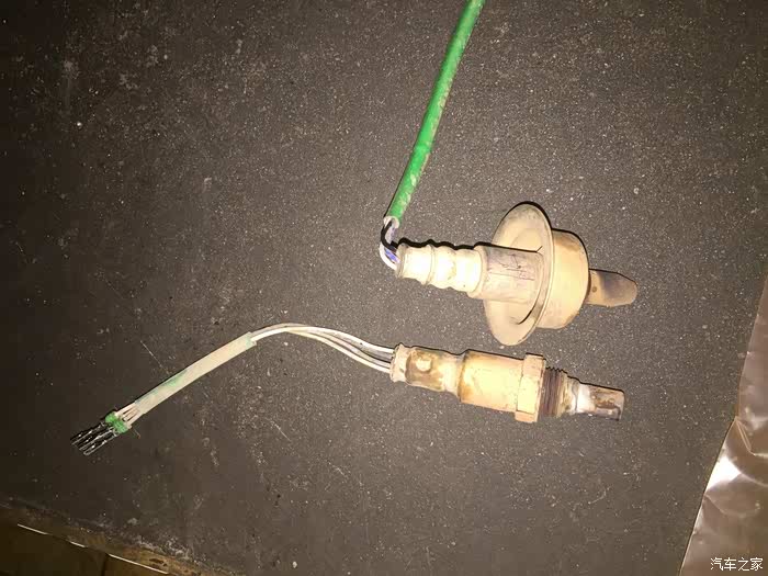

前氧传感器,行车电脑一直提示:检查发动机排放系统,近看氧化的程度还是挺严重的

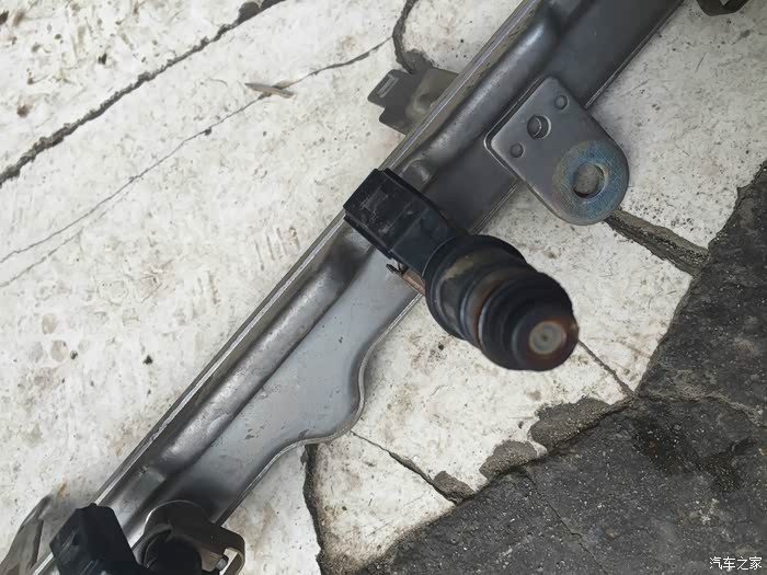

换好火花塞后把喷油嘴、节气门都拿出来准备清洗

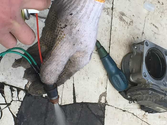

近看喷油嘴,有一定的油垢
清洗喷油嘴是需要连接电瓶,施以12V的电力,否则喷油嘴是关闭的
雾化情况还可以
清洗节气门,用牙刷刷,有合适的工具自己在家也可以搞

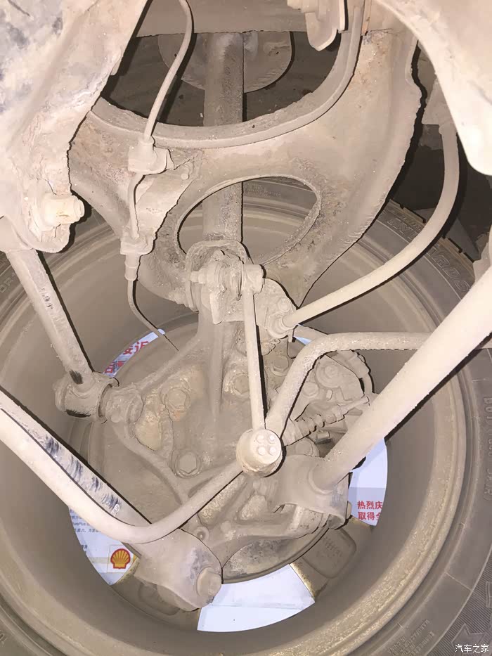

拆卸后氧传感器需要拿掉右前轮
拆下来的前后氧传感器,表面看氧化情况还是挺严重的,看到坛子里有车友用试剂清洗

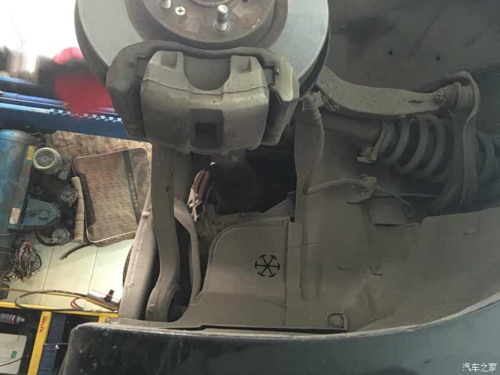

双叉臂悬挂

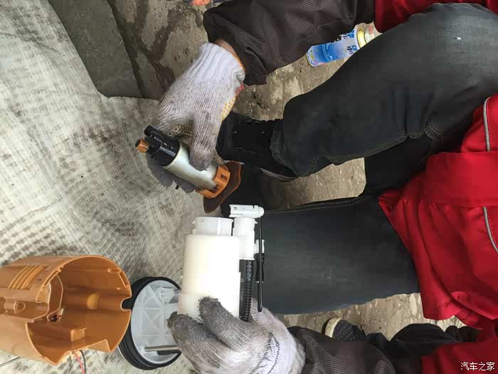

换汽油格,在后座的中间部位
原厂汽油格,近看做工很精密
买的汽油格,2百多,换上后无法点火,车行老板判断油压不够,换回原装的马上能点火,果断的换回原装的,新买的也懒得退了,2百多买个教训。
新买的汽油格这个外观,大家注意了
