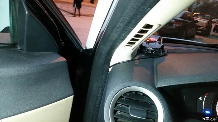

最开始云犬是白色的,光线不好倒影在玻璃上影响视线。
被我做了一个全身美肤。弄成黑色了

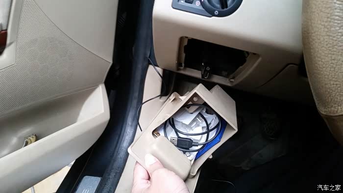

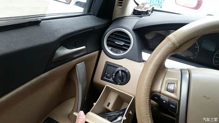

拿下小储物盒准备走线

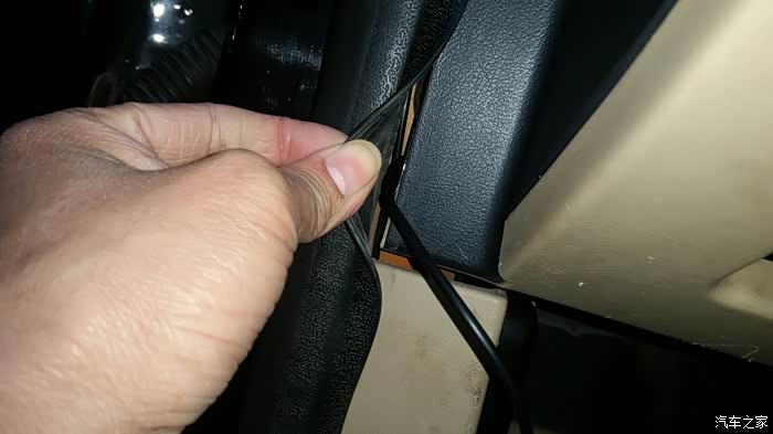

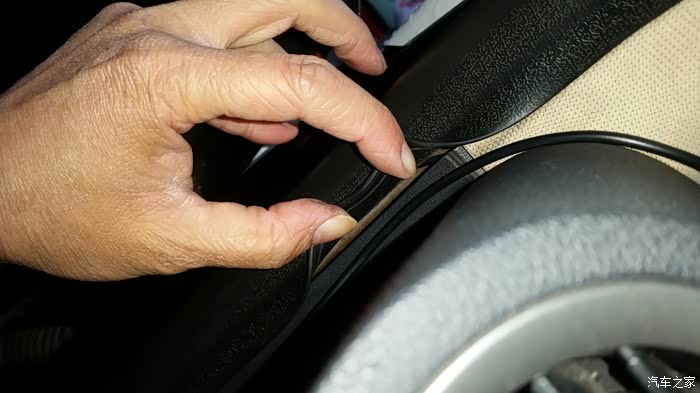

密封条下面,刚好有一个比较大的缝隙,塞线完全没问题。
从拼接的缝隙处很容易就穿到盒内了。

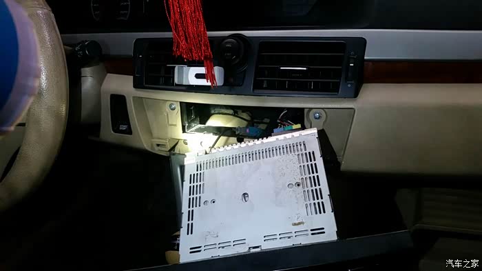

中间需要取下,一体机。
用手伸进去,把线从下面的车架铁下面穿过去。
仪表盘里面很空,感觉还可以放好多好多东西。

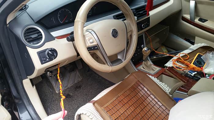

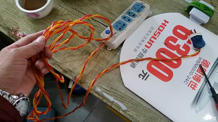

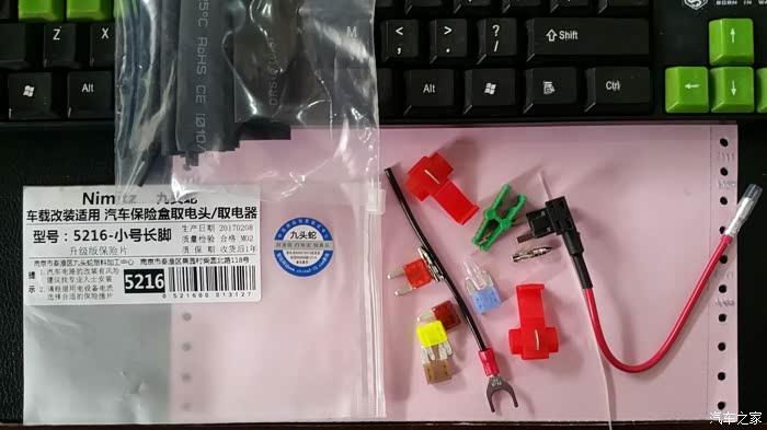

考虑了一下,用粗线比较安全一点。又懒得去买,就直接把家里的插板线,剪一截下来。
网上十块钱的取电器,送了一些,保险和接线卡。

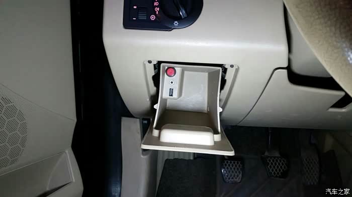

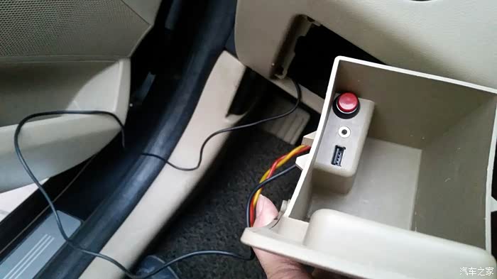

观察了一下,把开关装在耳机孔上那个空白位置很合适。

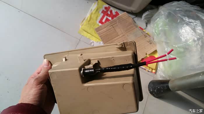

小储物盒在关开之间活动。容易影响到开关的连接处。找了一截筷子放在上面。加固
包好的,开关。开关是在外面汽车电器店买的2块钱。

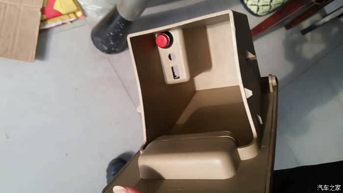

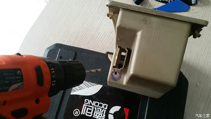

然后就是开孔。没有开孔器,只有一个小钻头。孔开的有点难看,不过不影响。
开关装上去了。
正面看还是挺美观。
把线穿过来。
搭铁线,下面有一颗螺丝刚好。
车身金属部分都是负极,如果线不够,随便在哪个地方搭铁都一样。我用的是双股花线。所以在这里一起搭了。

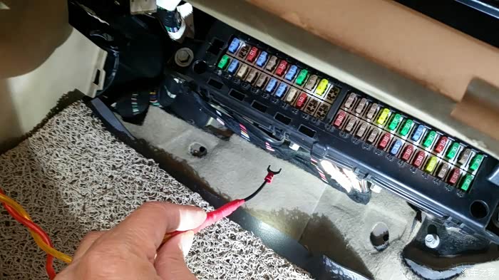

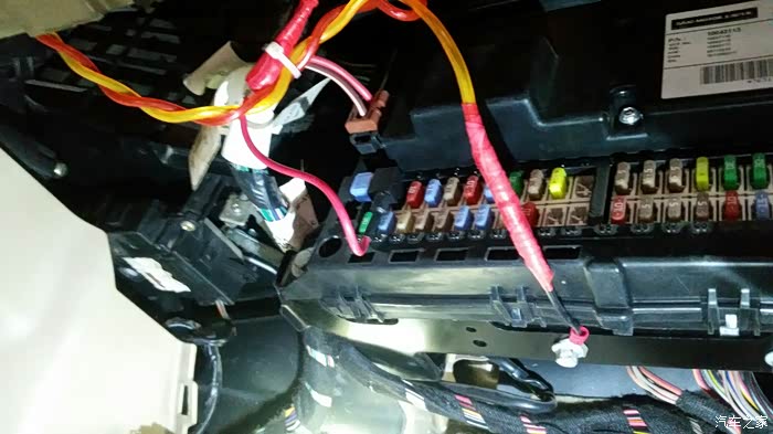

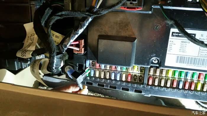

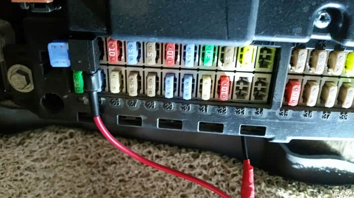

第二个就是,点烟器的保险。副驾驶放脚的地方,保鲜盒盖板上面图解有说明,,跟点烟器是相连的,从这里接和点烟器接是一样的。

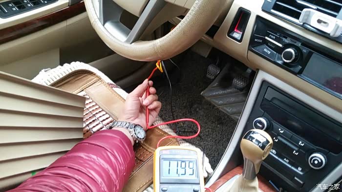

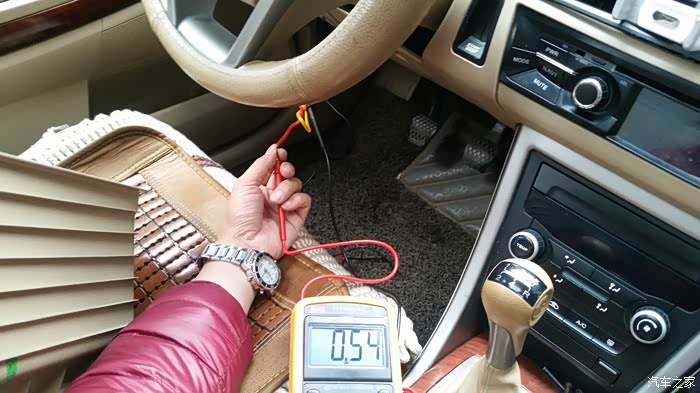

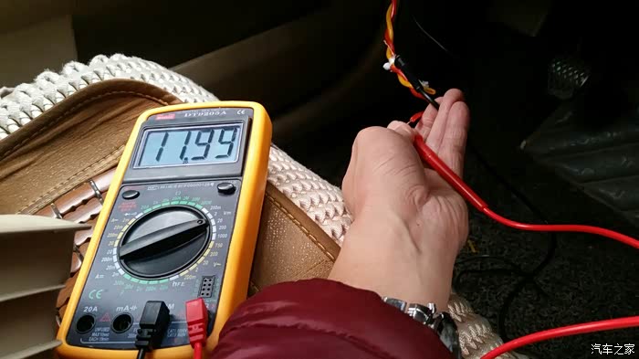

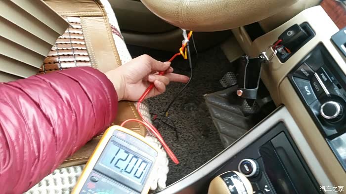

测试了一下,插上钥匙十二伏
拔了钥匙关了门。不锁车。超过三分钟仍然有电。估计要更久时间才会自动断。没有继续测试。
按锁车,马上断电。
这里一定注意,不要让正负极,碰了短路,很危险的,容易烧掉,具体烧什么就不知道了

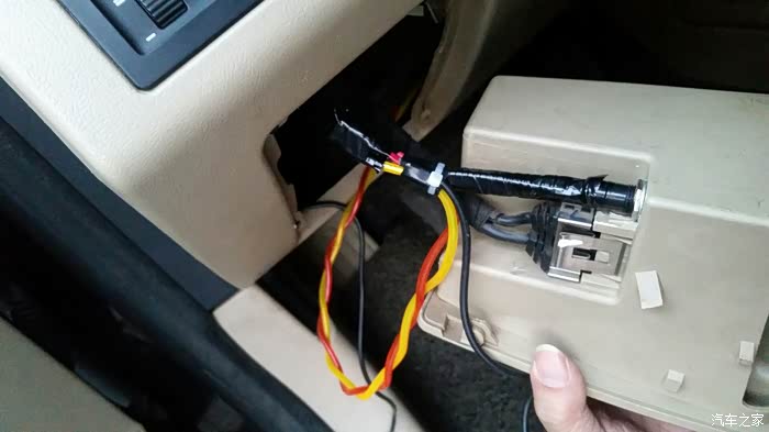

用扎带绑线收好。
接开关部分。
OK搞定。
