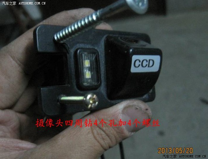

哈弗h3 隔音换喇叭后摄像头调整自己动手,受益多多(更新完毕图

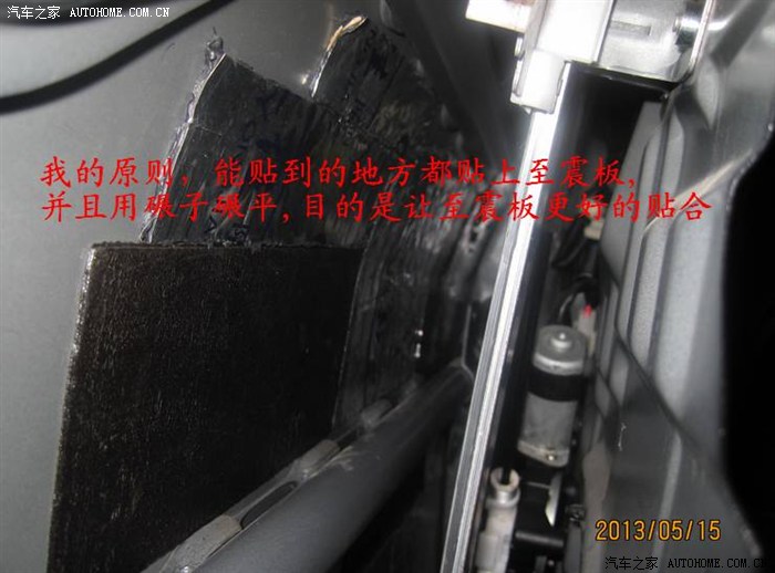

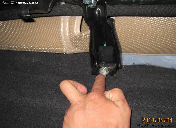

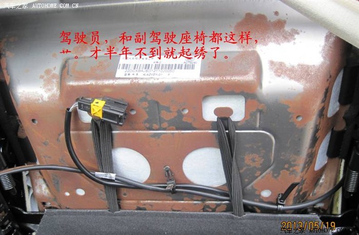

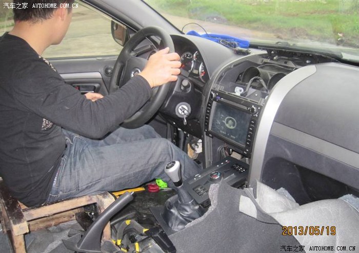

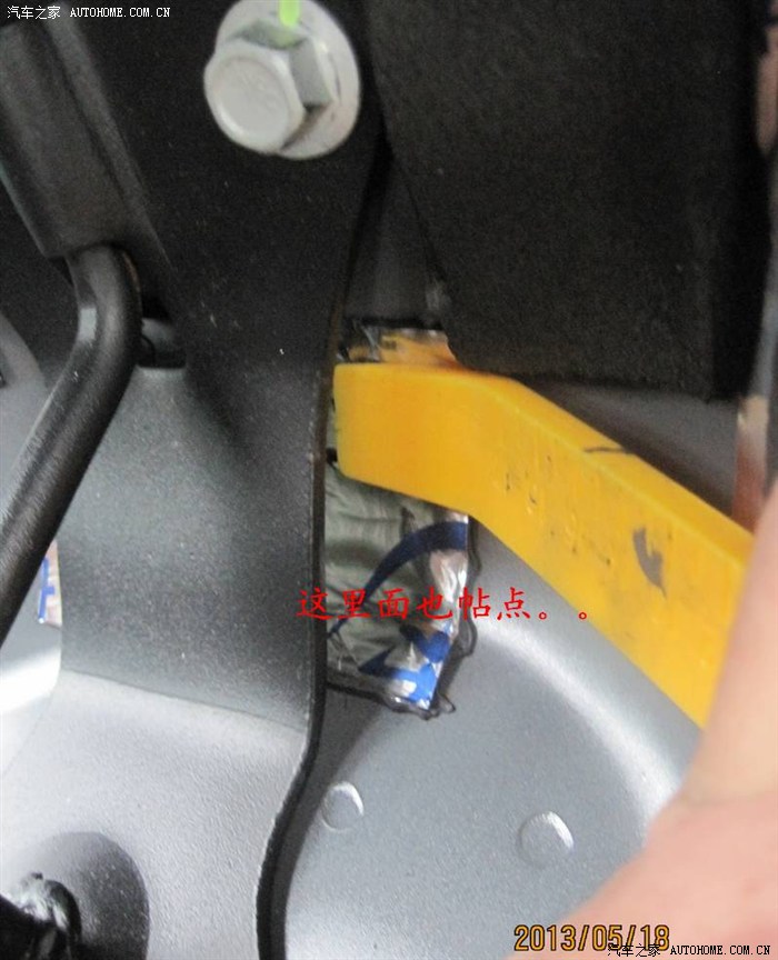

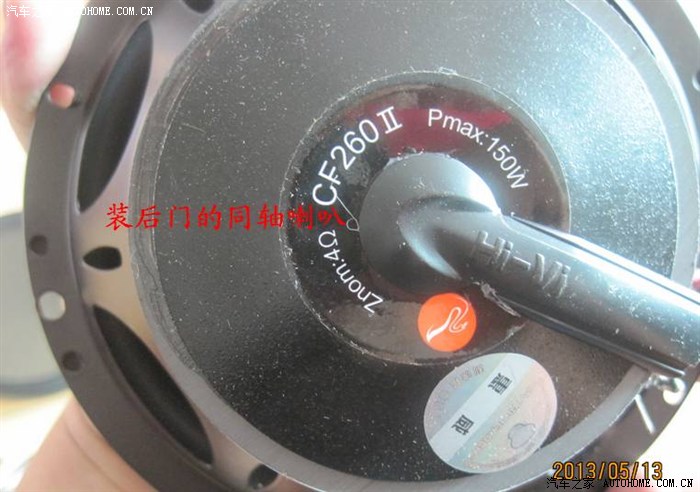

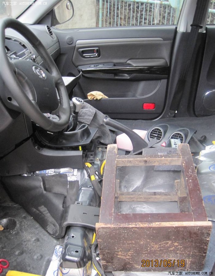

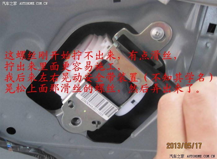

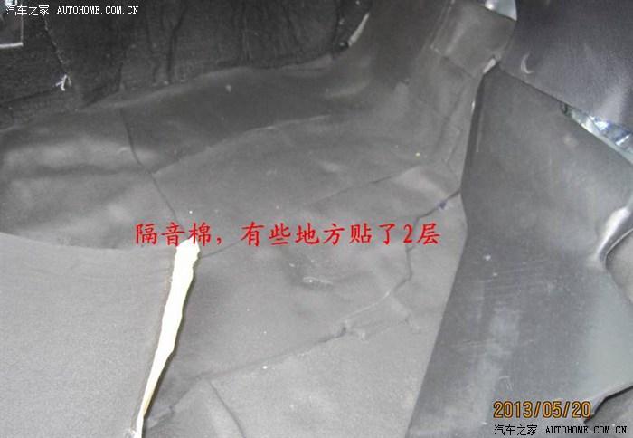

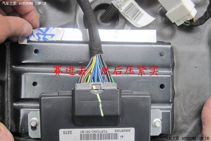

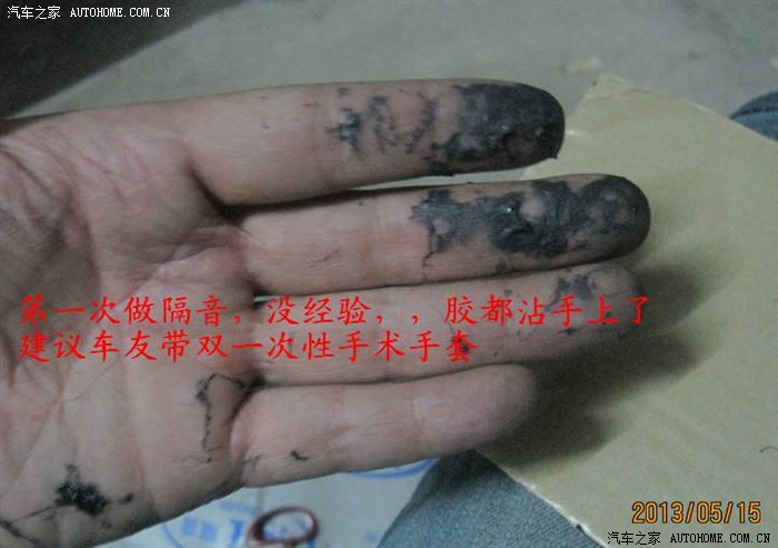

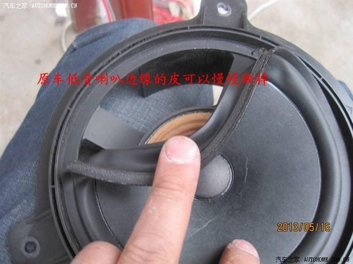

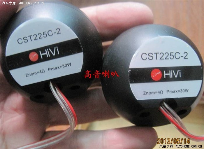

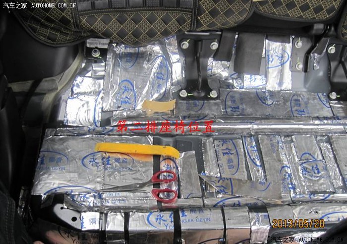

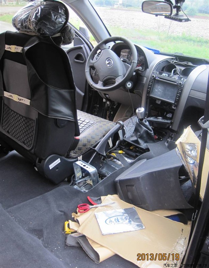

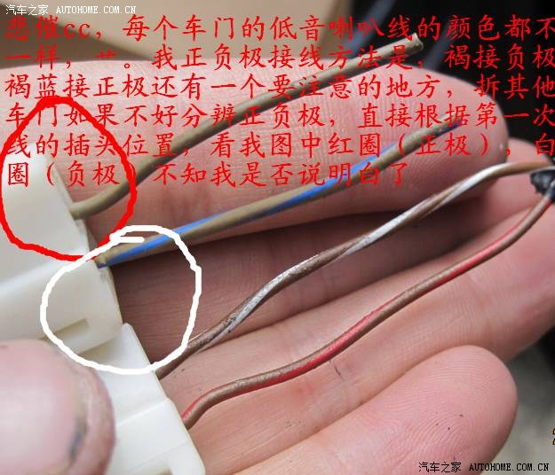

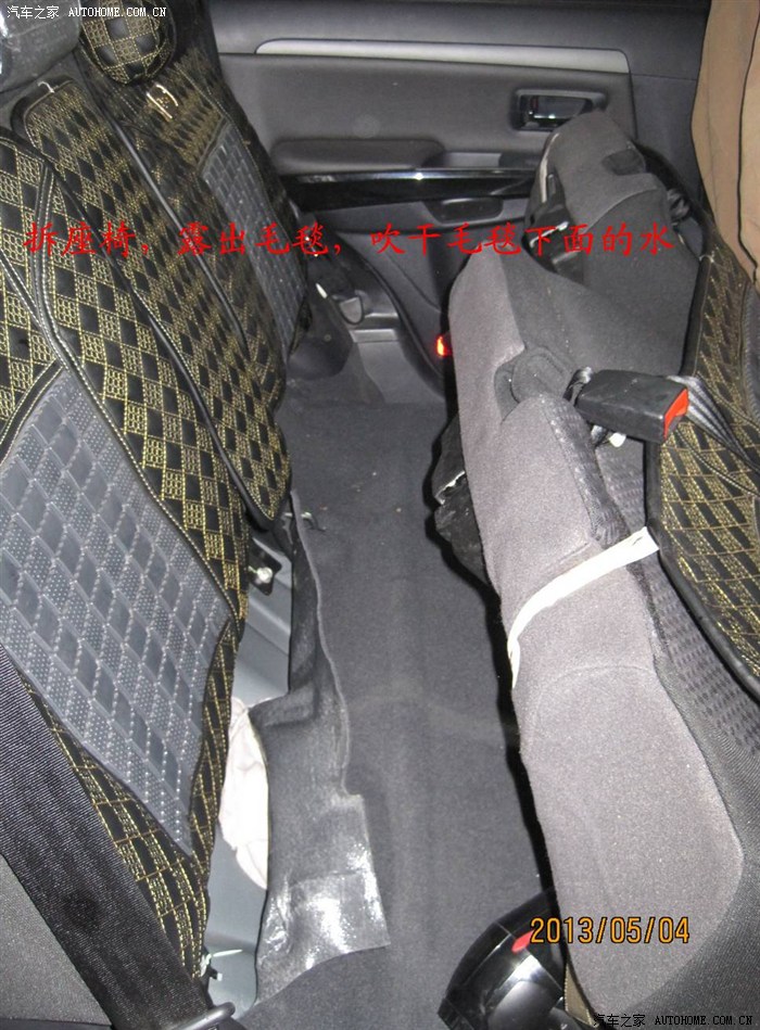

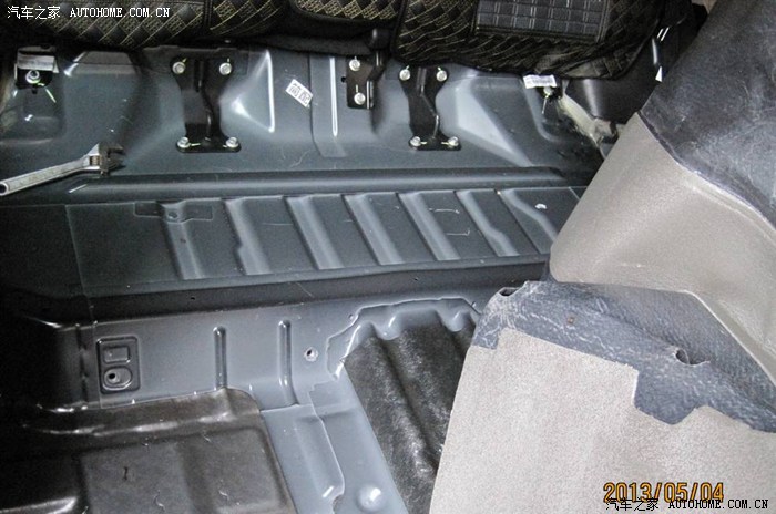

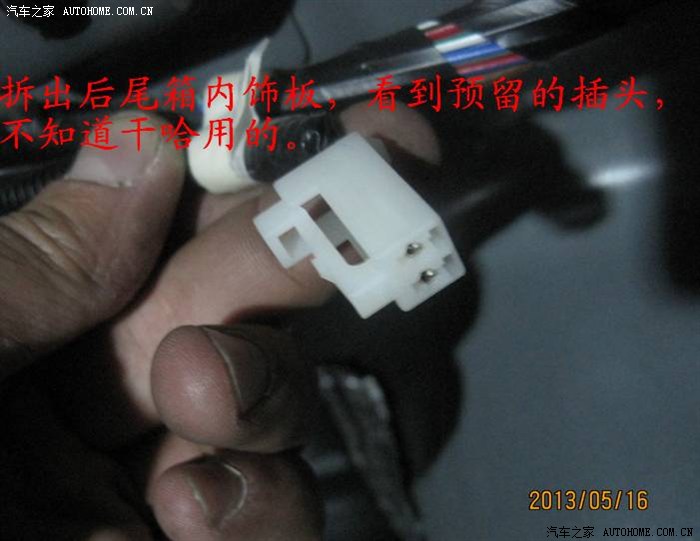

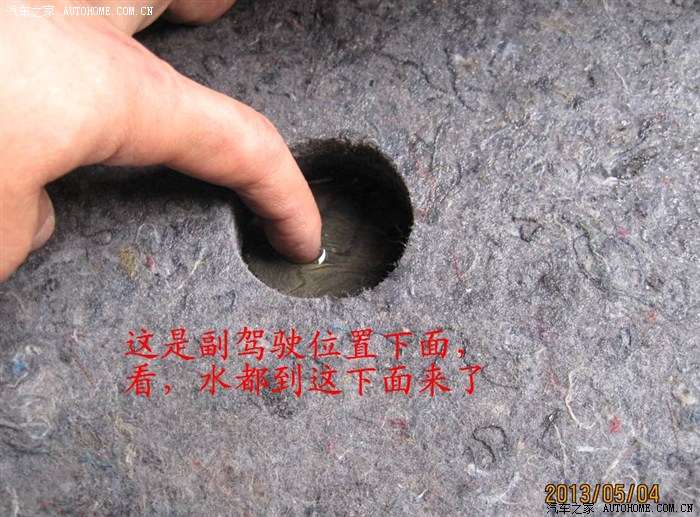

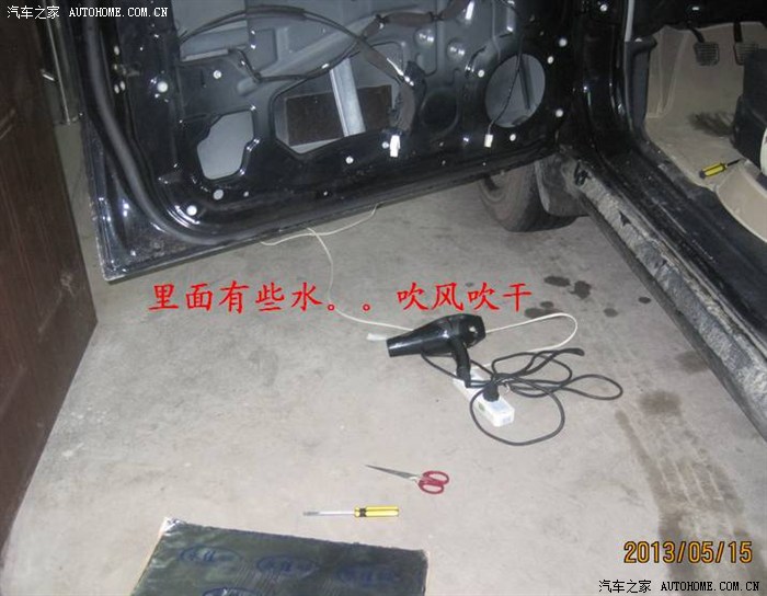

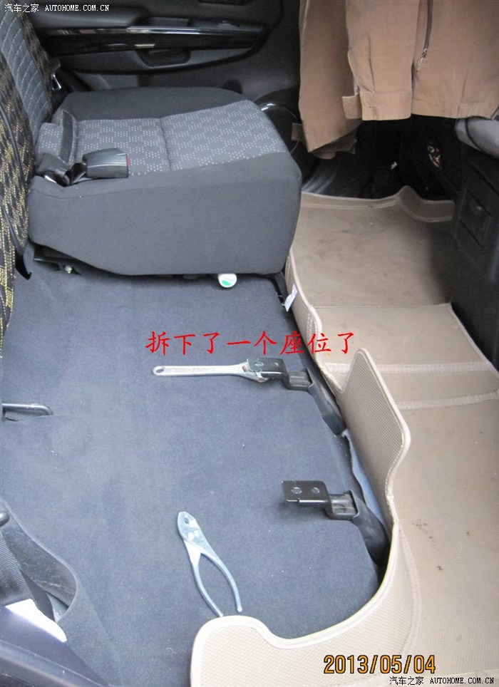

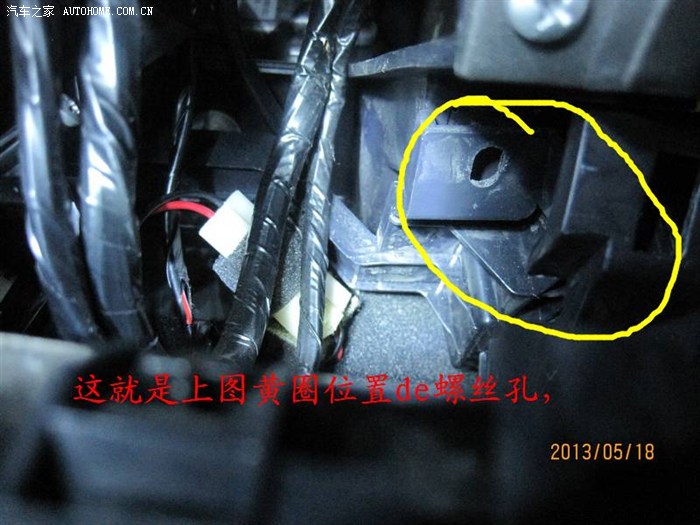

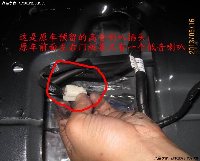

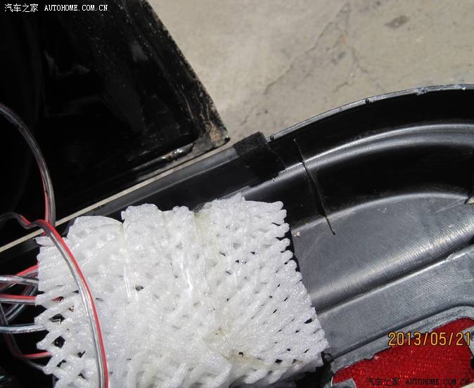

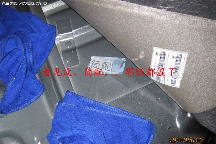

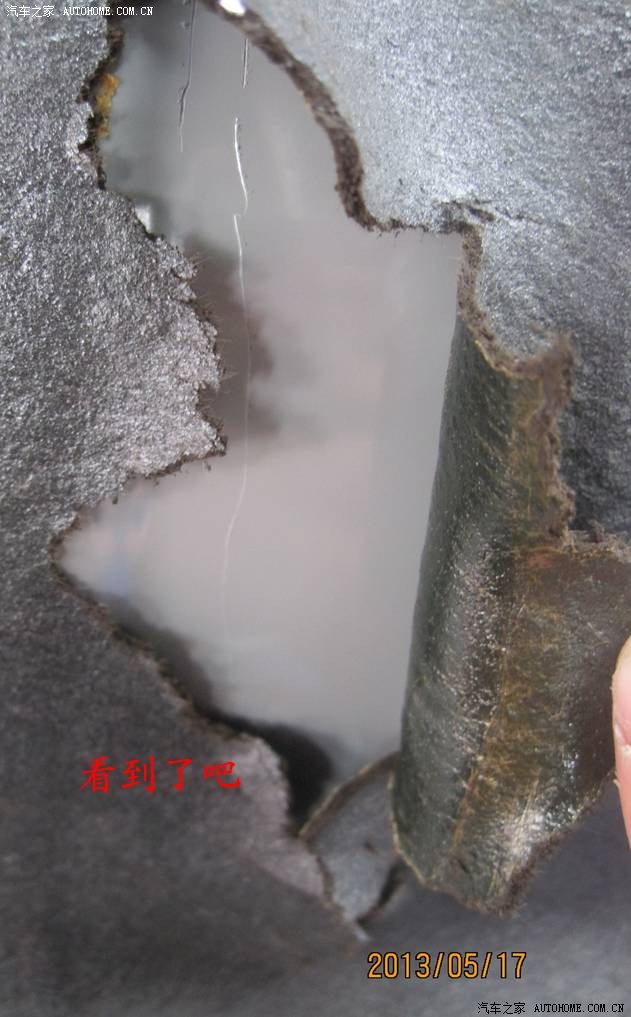

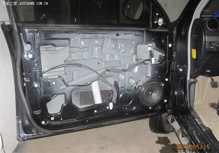

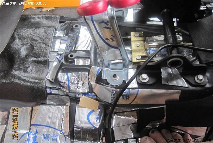

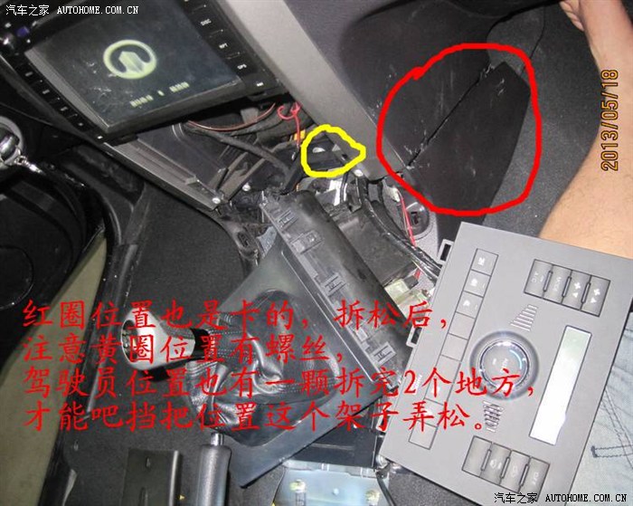

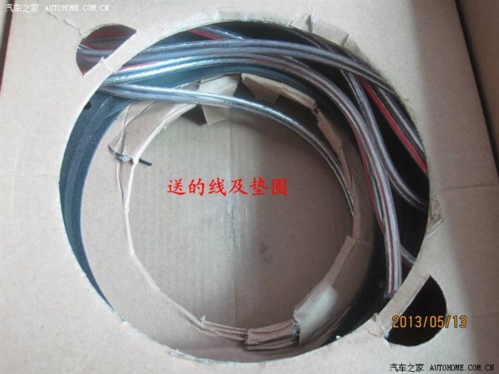

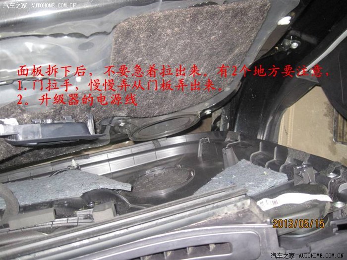

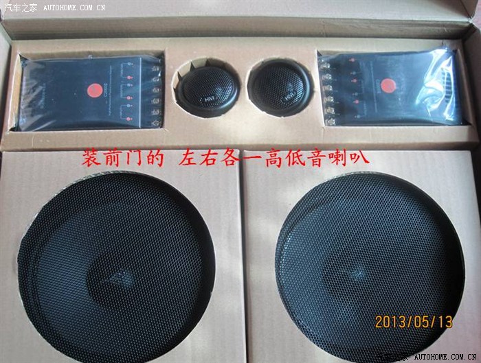

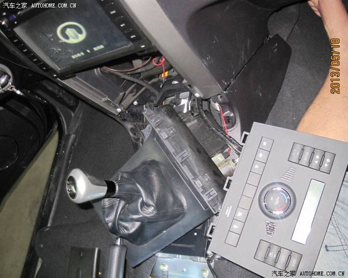

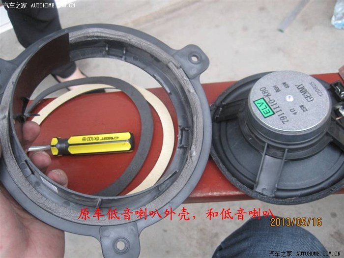

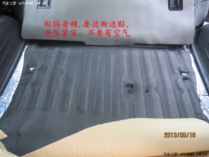

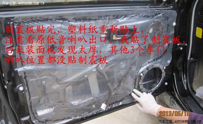

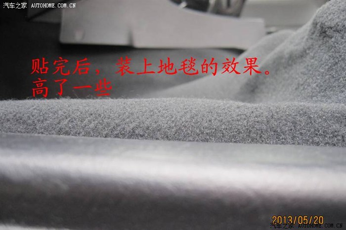

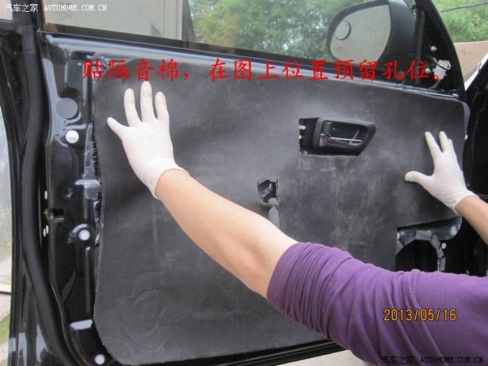

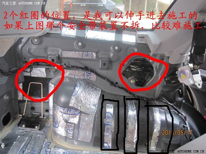

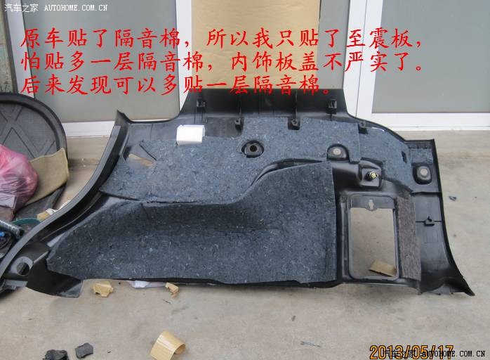

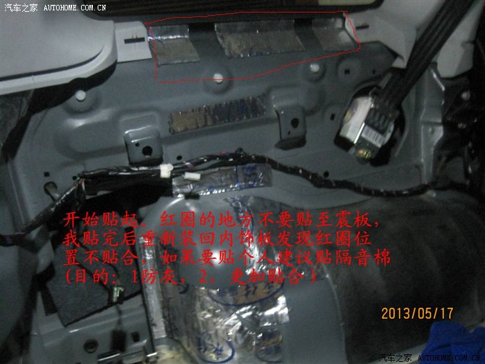

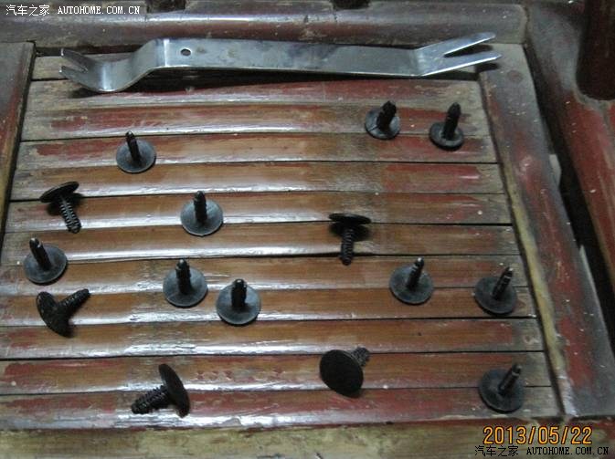

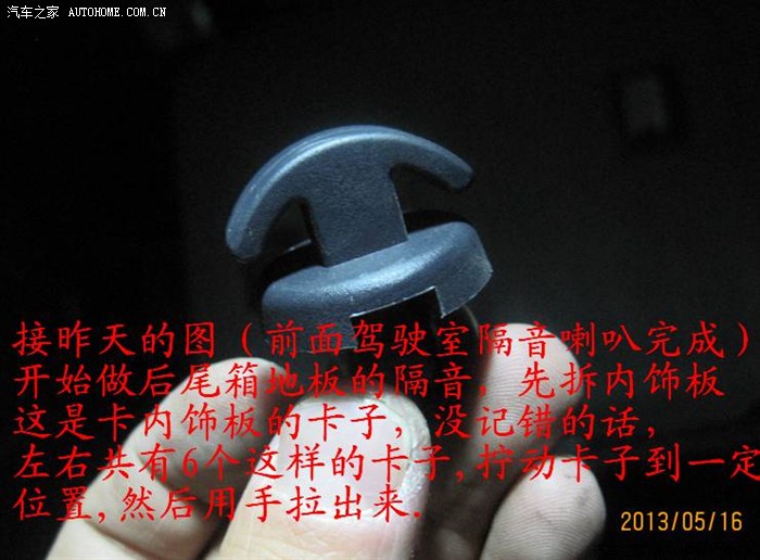

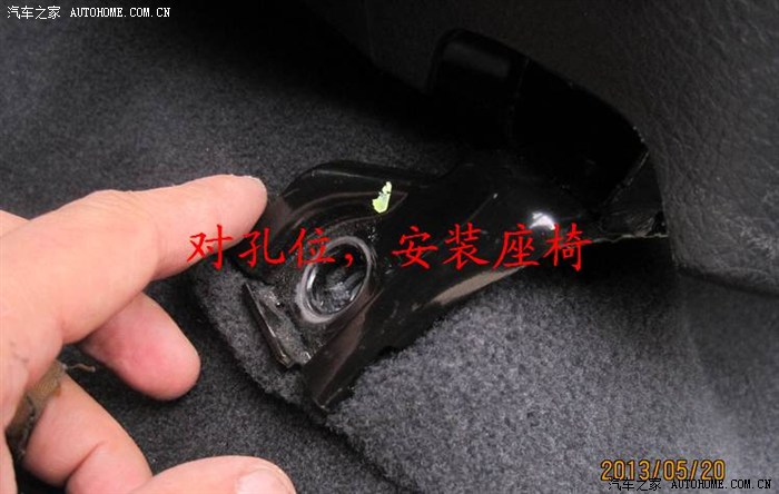

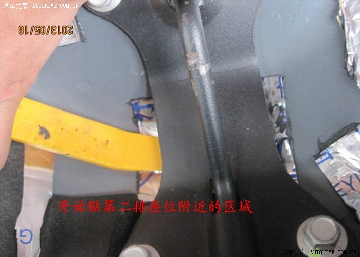

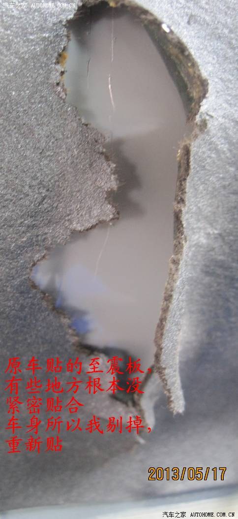

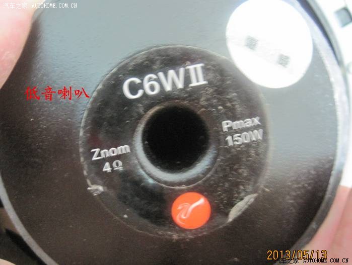

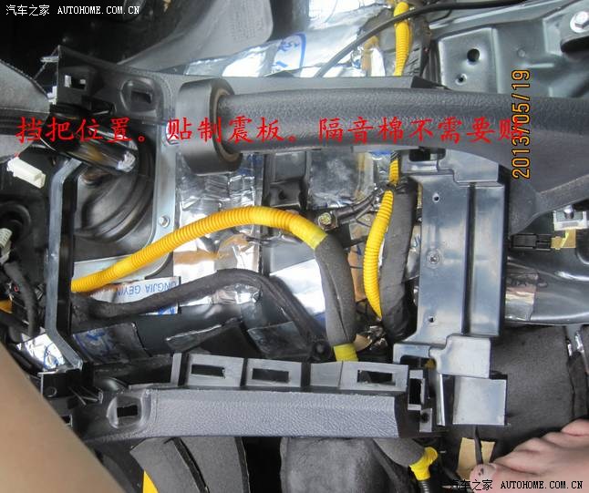

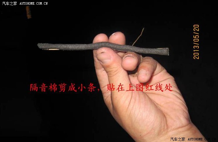

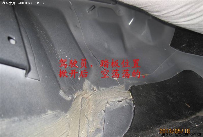

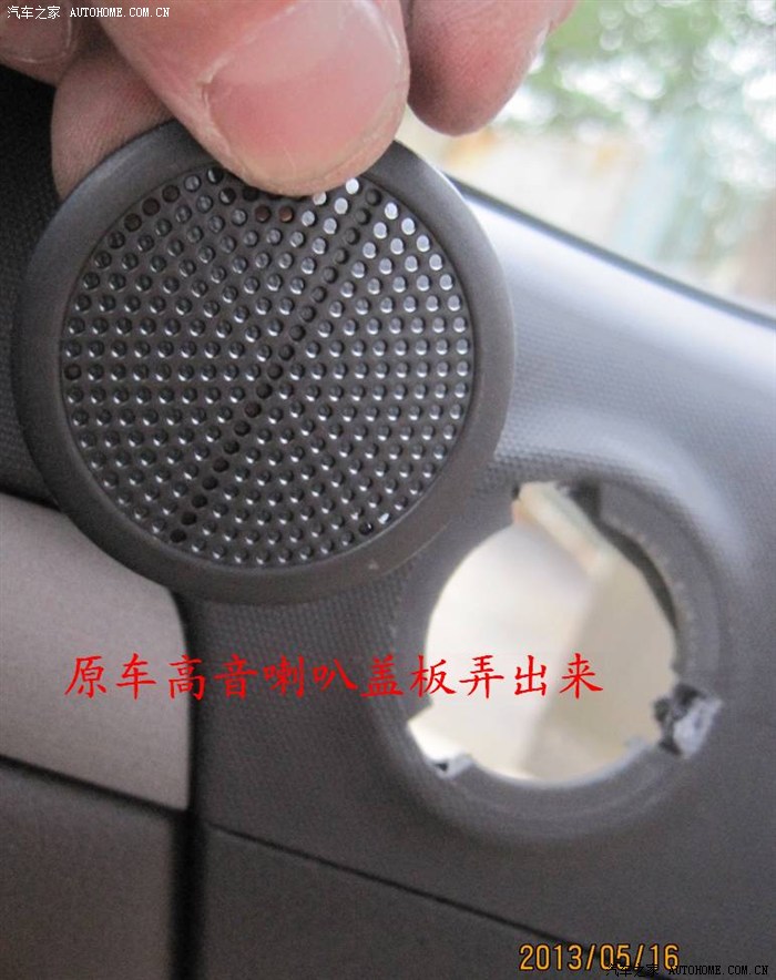

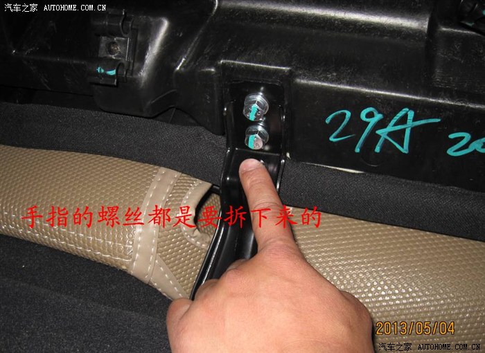

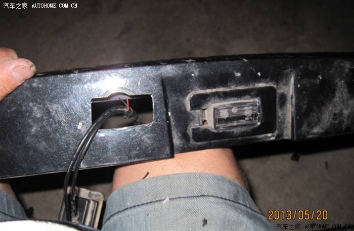

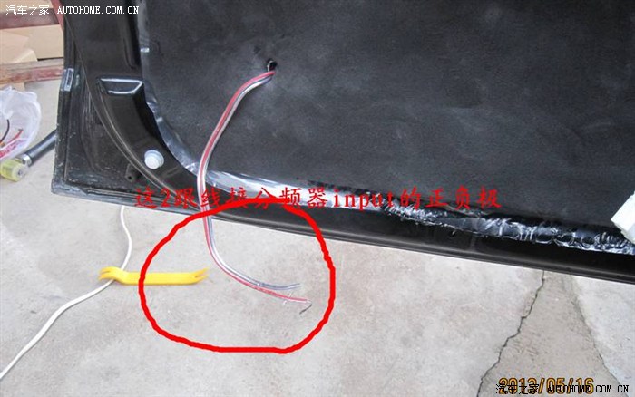

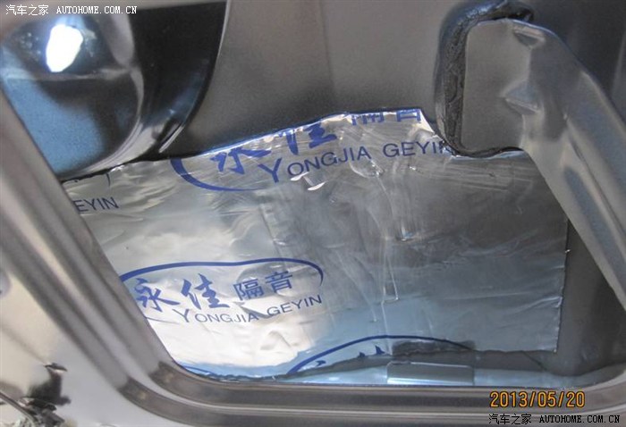

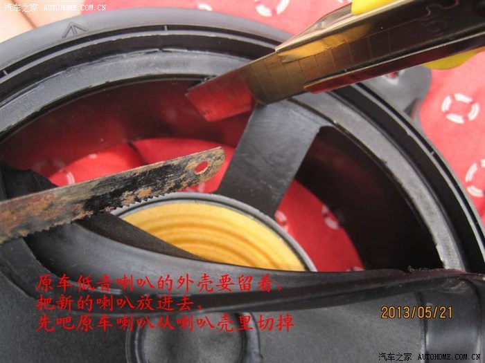

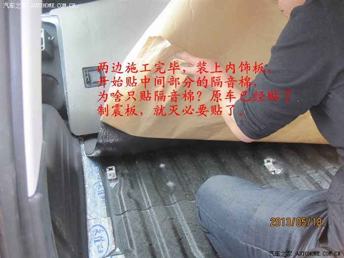

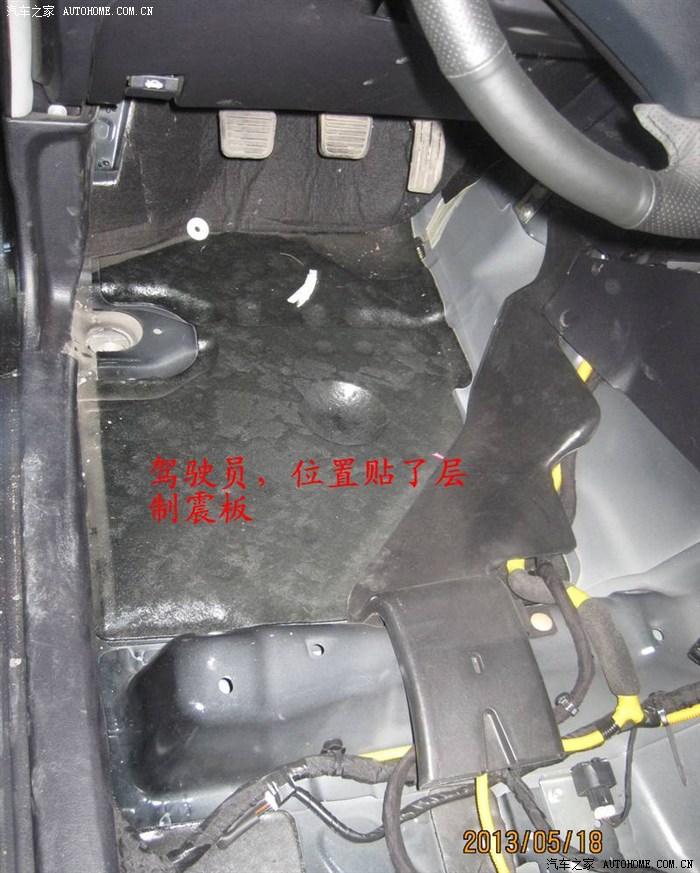

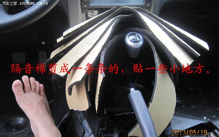

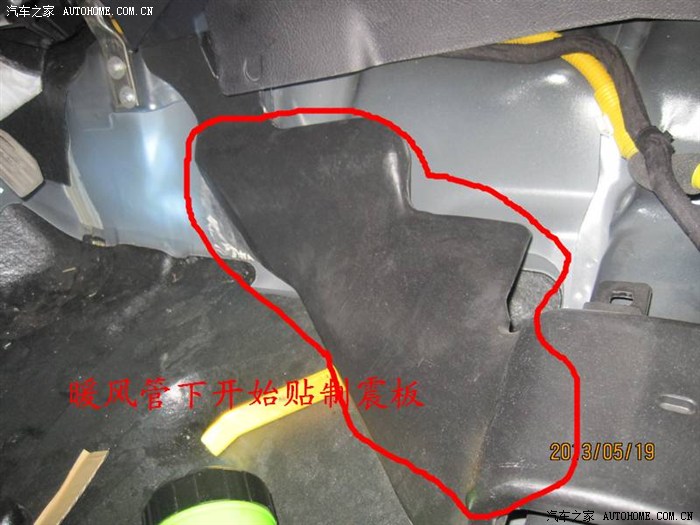

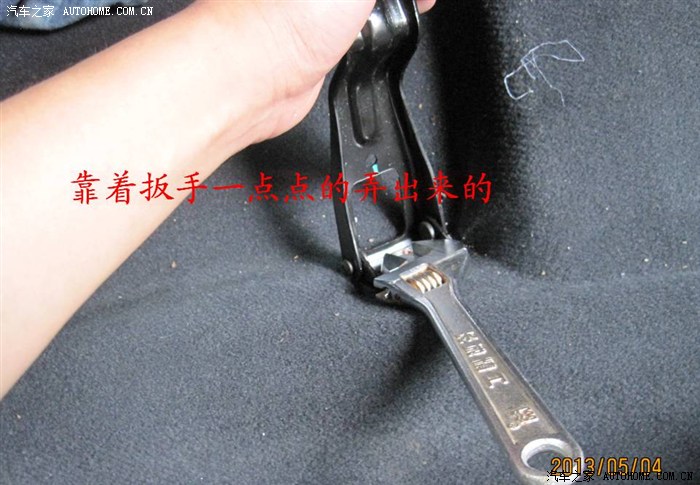

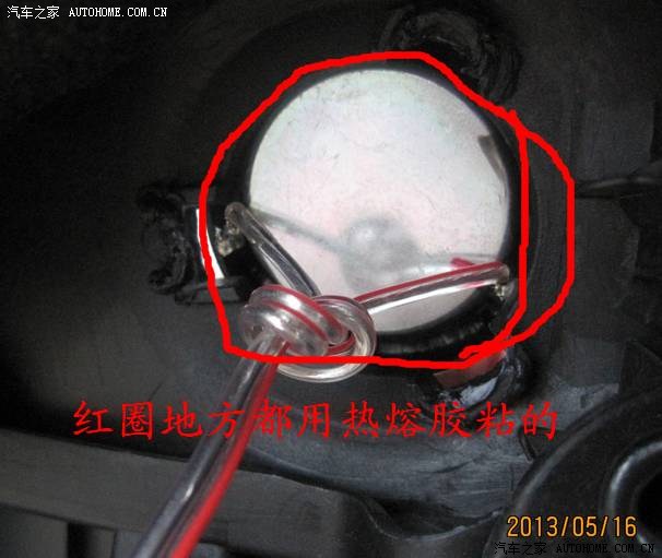

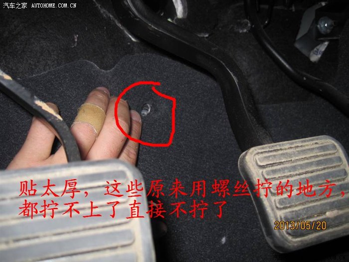

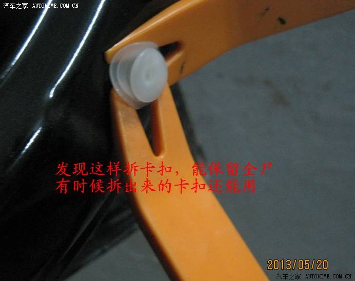

为啥要做隔音呢,,5月的一天去乡下,后备箱弄了4个矿泉水桶,乡下的水好喝,甜,回去的时候4桶水装得满满的。。忘记捆紧。。到家发现2桶水倒了。水全弄在车上,刚开始以为就是后备箱湿了,晚上发现第二排座椅也湿了。。艹。。。。没法。。打电话给smart,awi。。咨询了,拆座椅不麻烦。。。得拆吧。。早想做隔音,,这次把车弄干后顺便底盘,车门隔音,喇叭都做了。。 隔音,拆座椅(5.4号做的),拆车门,拆内饰,装喇叭我一人完成的。。从5.15号----5.22(早上9点半左右开始,到凌晨1点左右,中间休息时间1个小,总耗时98小时。做了隔音后,关车门和原来差不多,估计技术部到家吧。。但是车子发动后,声音比原来的要小些,高速不知不觉就上了110-120。我原来高速没超过100的。。音响效果比原车的要好很多。所以感觉这次隔音还是有效果的,现在还差4轮叶子板,和车顶隔音,这个过段时间再整。不过做完隔音,换完喇叭重新装门板的时候,好多细节方面没处理好,车门拉手扣安装不到位,后尾箱装饰板不能盖严等到时候一起发图上来,大家讨论讨论
在做隔音,和换喇叭之前咨询 过smart ,河南大队的awi,老俊 m2逍遥斑竹等等 非常感谢你们给我的帮助

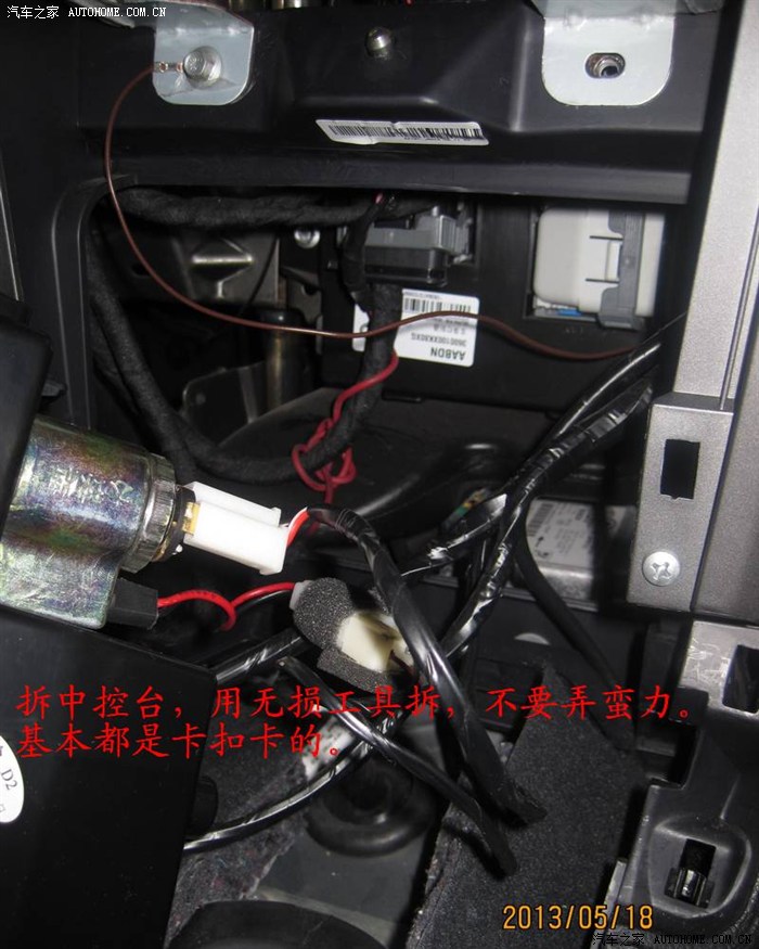

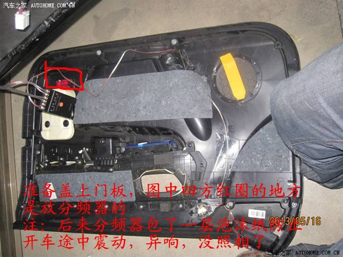

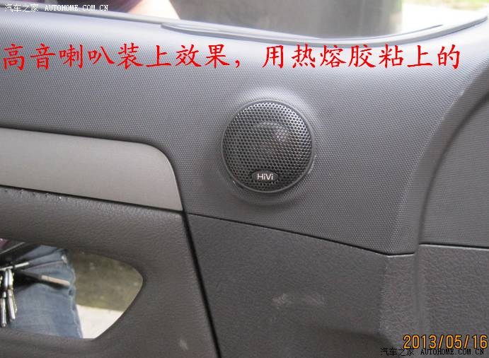

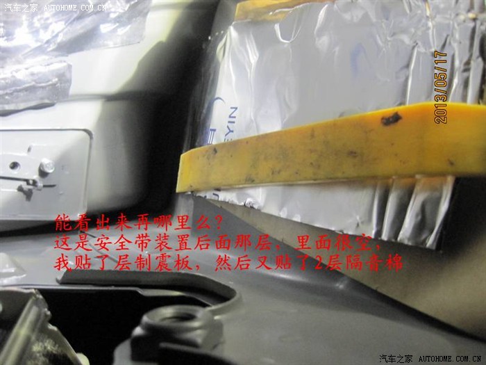

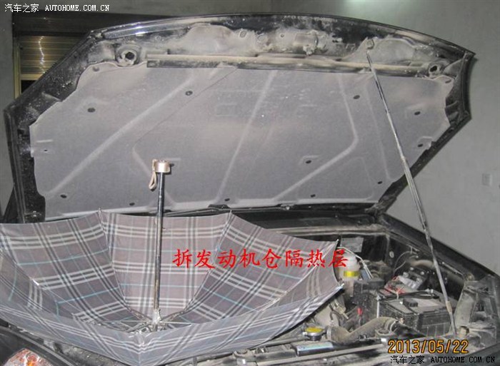

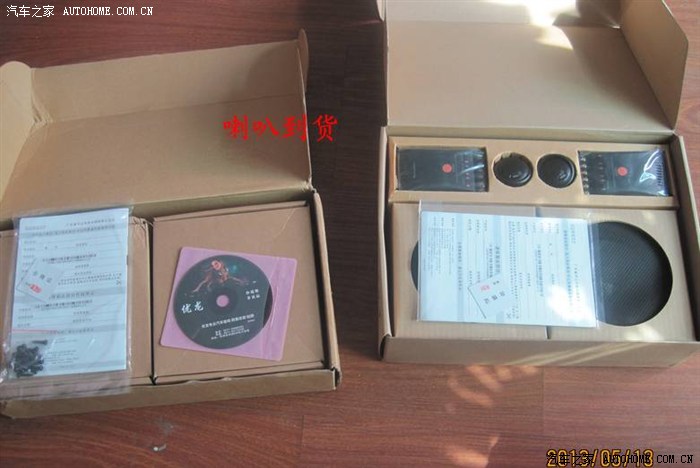

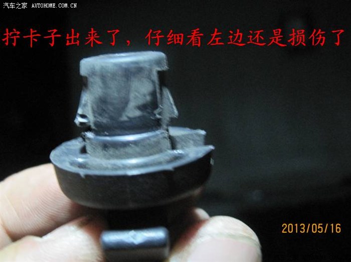

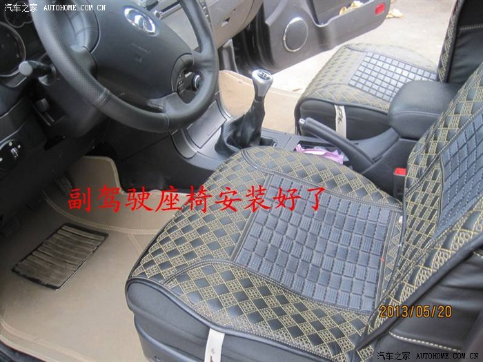

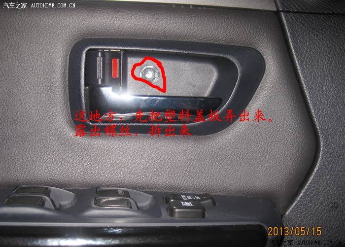

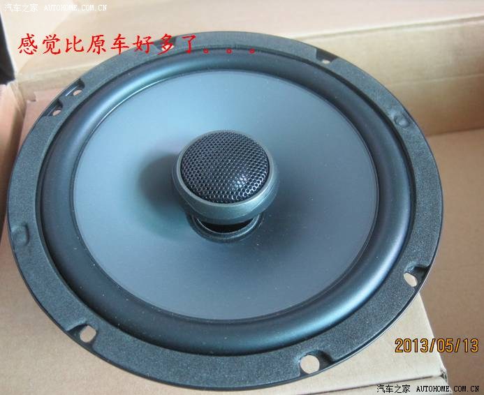

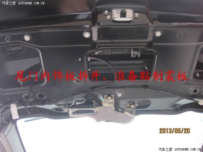

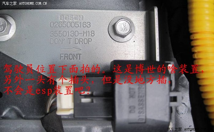

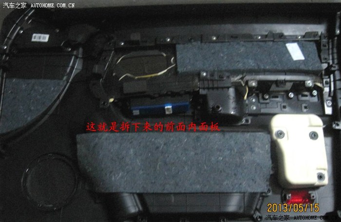

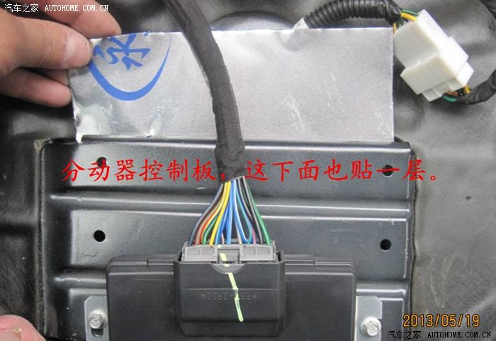

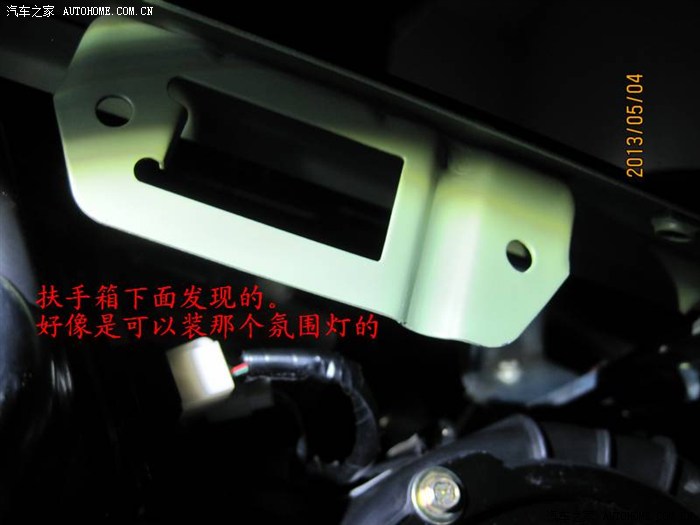

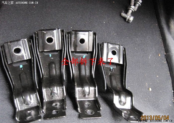

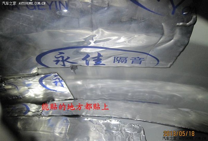

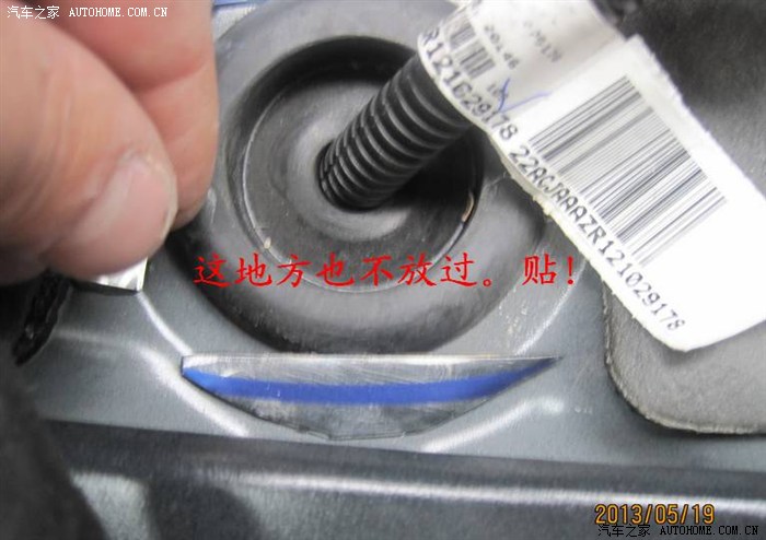

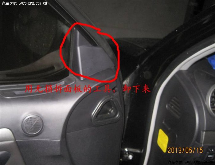

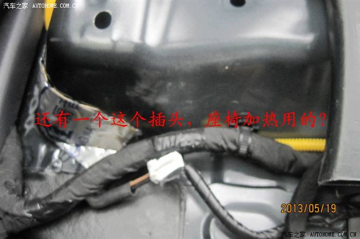

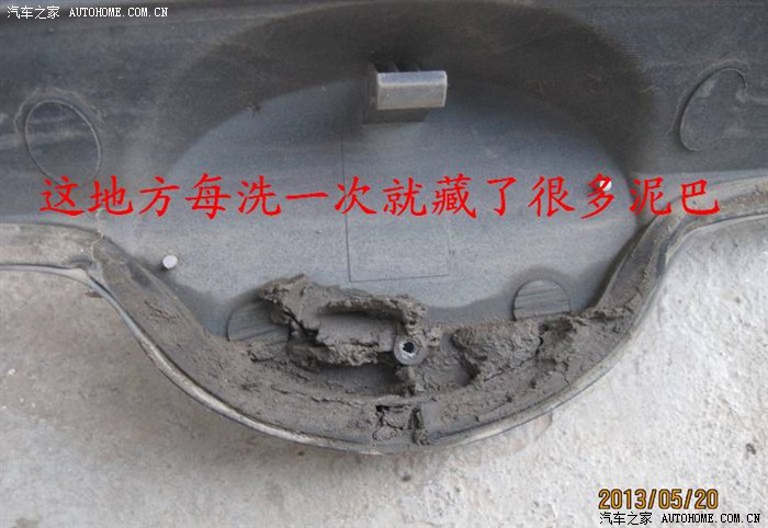

好了废话不多说。直接上图
未完待续
完工...
