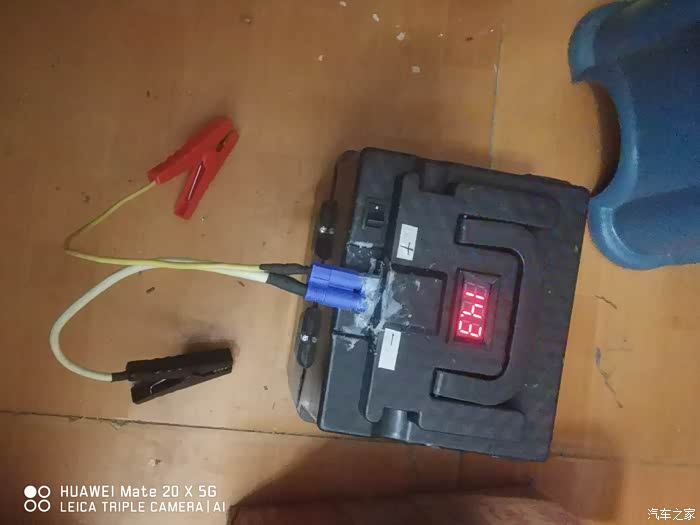

自制了一个超级电容,用E80插头转接,轻松启动车辆,防止路上电瓶缺电。

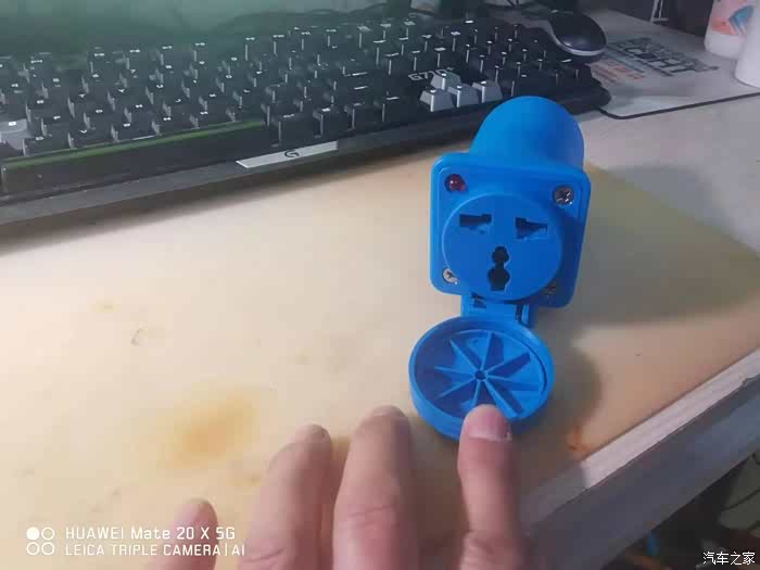

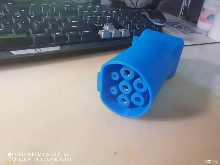

7孔充电 头可以在慢充桩上直接充电。

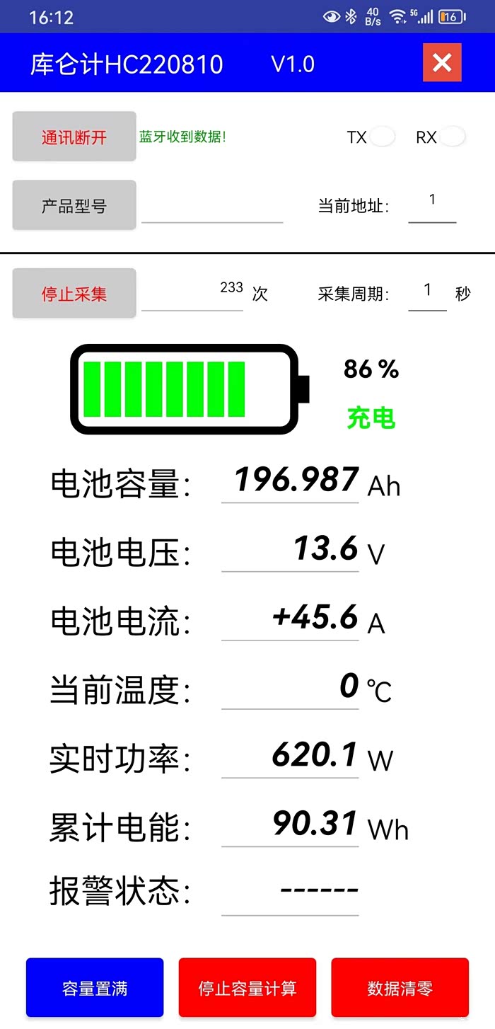

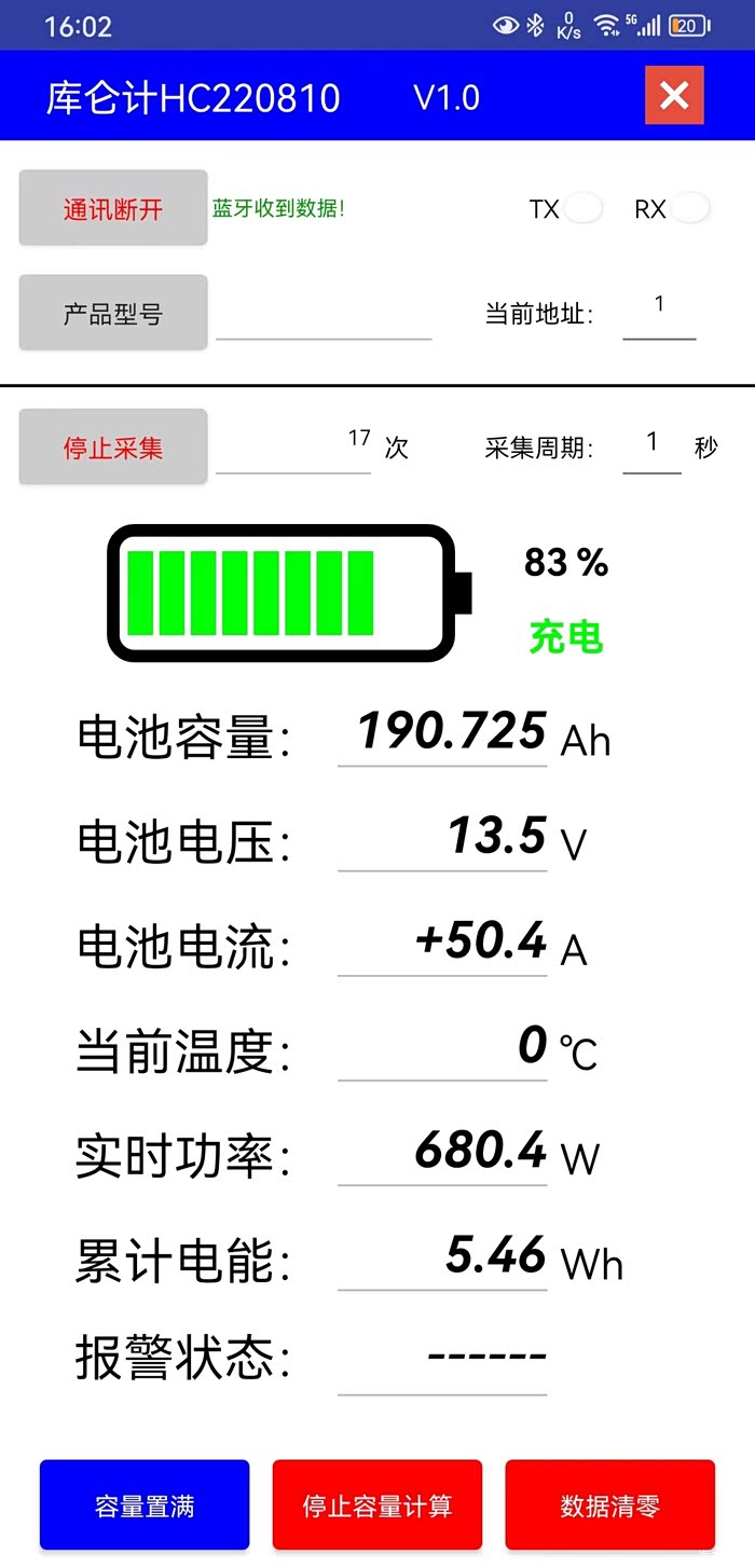

配合220V50A充电器使用,充电电流可达50A。效果不错。
充电2-3 分钟后降到45A
并联主电瓶后启动发动机 ,车辆发电机给电瓶充电电流50A。

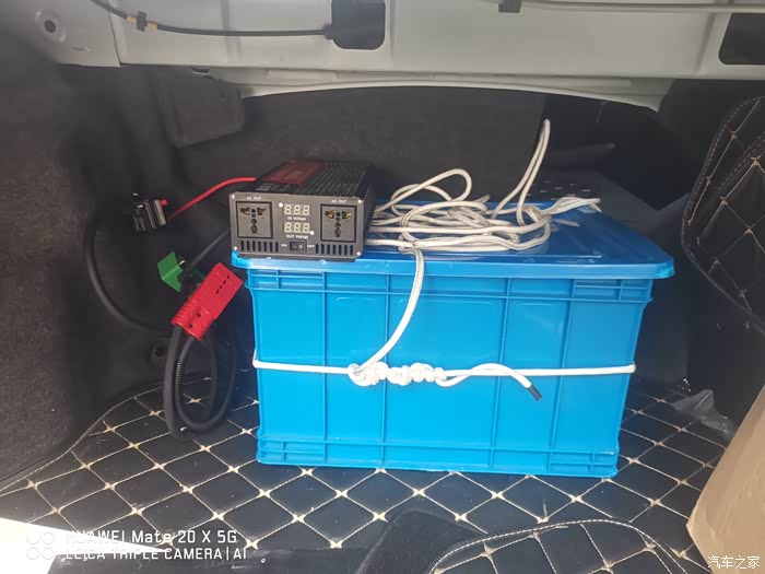

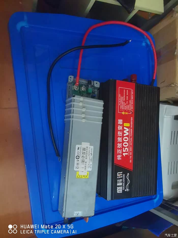

主体完成。还有三合一点烟器待接。可以用于电热毯、冰箱、室外洗澡电水泵、手机充电等各种12V电器使用。逆变器可以使用1500W以下各种220V电器使用。

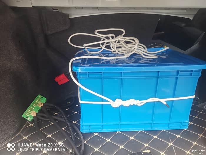

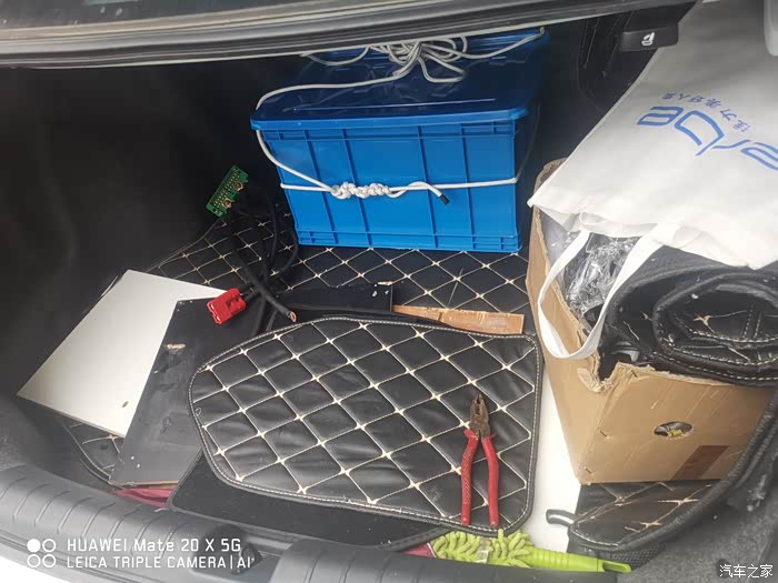

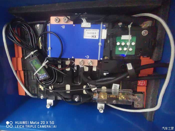

后备箱足够大,用1CM粗拉力1吨的拉绳固定在后座椅粗铁杆上一边一根。足够牢固。电池本身自重60斤,也不易跳动。
占地不多

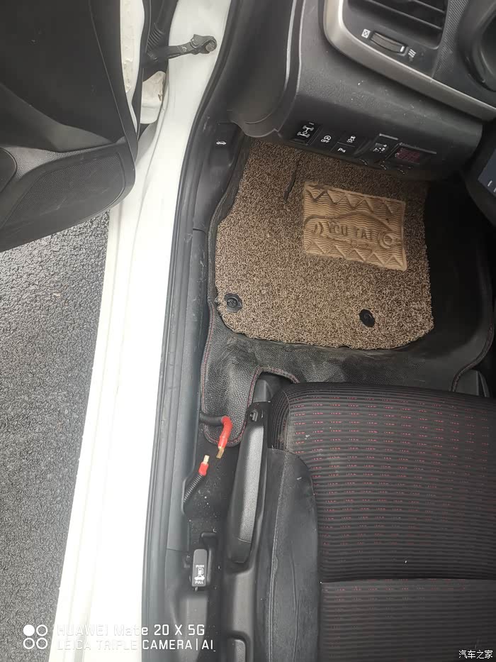

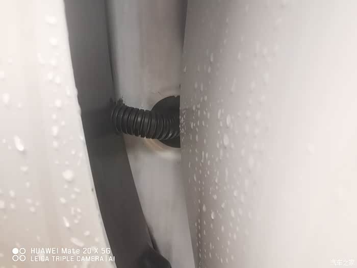

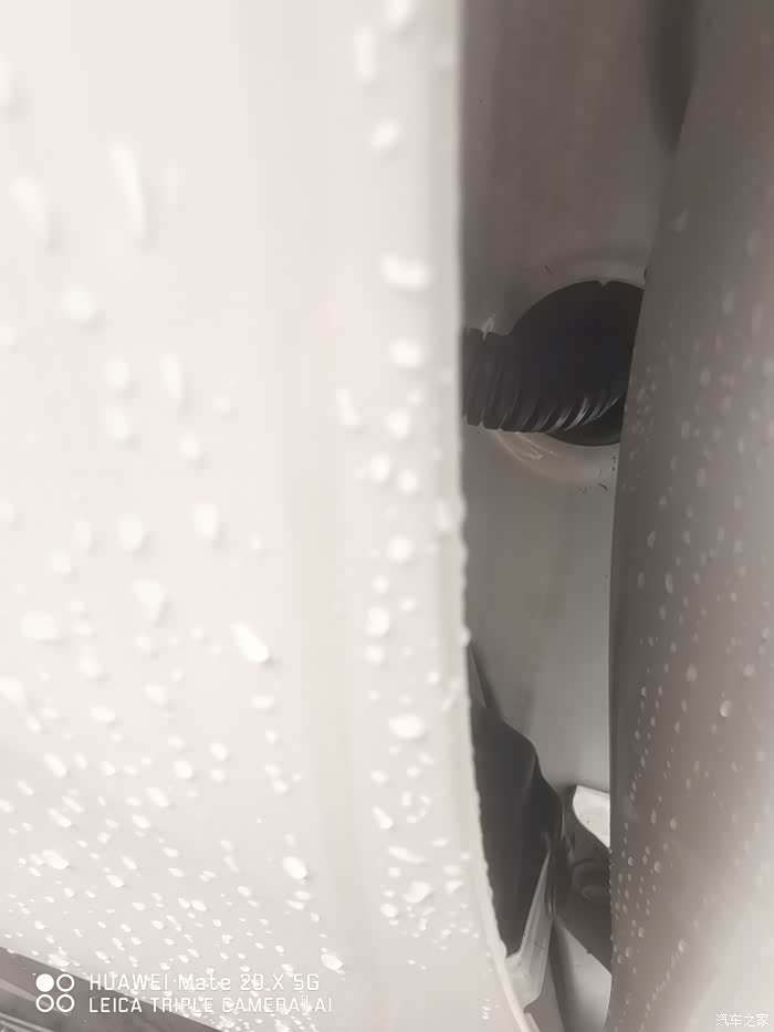

主线25平方按原厂方式穿线
主线25平方按原厂方式穿线
本来自己改装好了30A的车充模块,但是不能共地,也不方便发动机和音响借电,暂时不接。

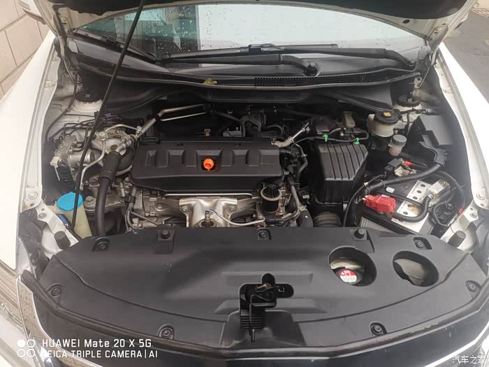

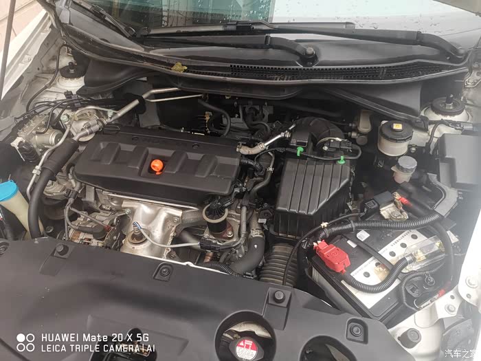

主电瓶负极需要另加一根地线接车体。
本田车主电瓶端子不好另接线, 加工了一块厚纯铜皮再接出去,确保电流充足。

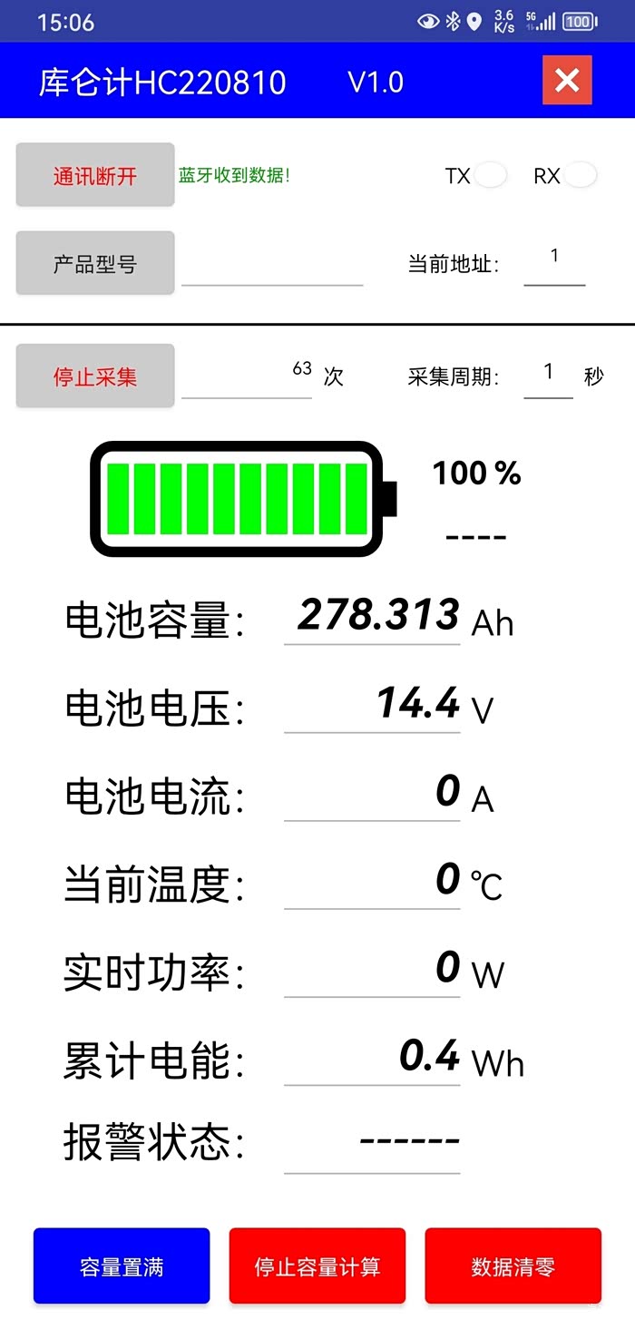

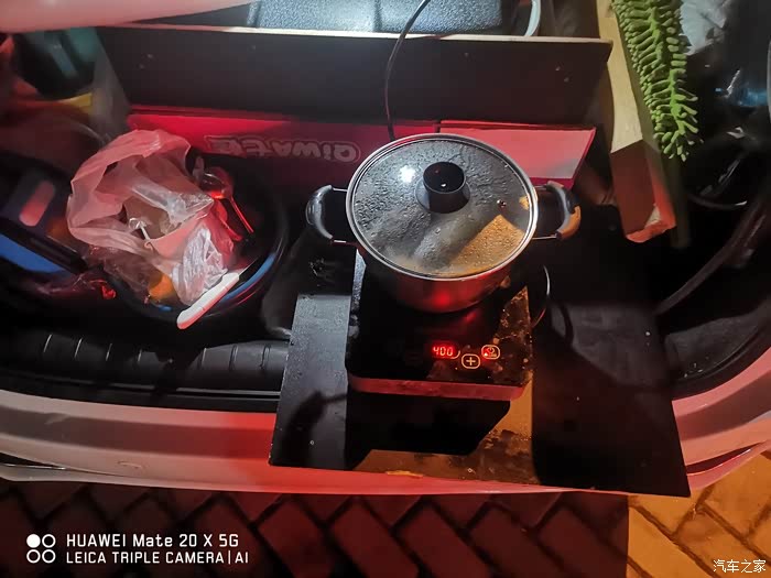

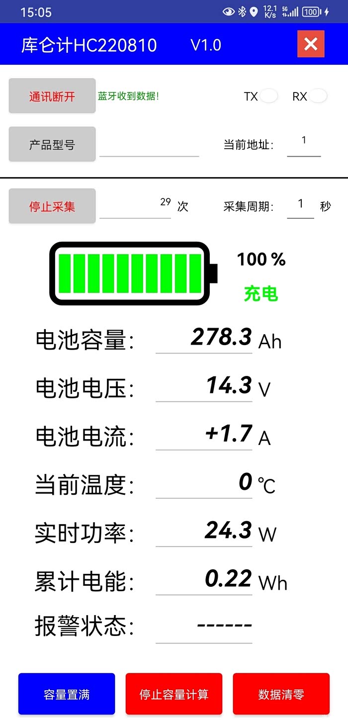

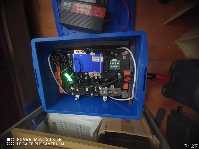

本田凌派1.8L加装2.8度电BYD磷酸铁锂副电瓶,320A主动均衡充、放电保护模块,带电池温度检测,直接将传感器贴在电池金属顶板上,霍尔检测无线蓝牙传输充放电检测模块,基本完成。元旦后长途5-6000公里自驾奔向远方。1500W足功率纯正弦波逆变器,带1300W电陶炉无压力。可50A电流用充电桩慢充、市电充、车充三种方式充电。车上配了电热毯、30L冰箱功率45W,全部自己动手完成。

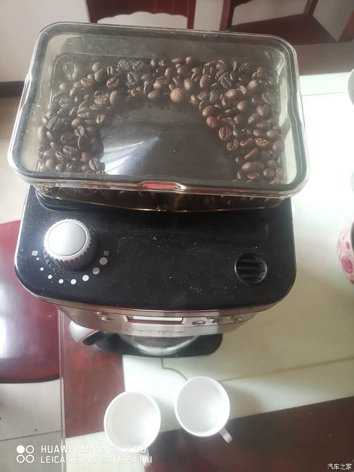

以前买的现磨咖啡机,直接上车,沿途可以随时喝到可口的现磨咖啡,真是美味又解乏,提神,增加行车安全
出发的前几天,更换了磷酸铁锂电池的主动均衡保护板,价格是被动均衡保护板的四倍,效果的确非常明显,这钱花的值,以前副电瓶只能充到230安,从江苏开到成都,1800多公里,沿途观察了充电放电情况
这个电芯购买的是270安的,比亚迪试验车磷酸铁锂电池,可能压差比较大,以前用的80块钱的被动均衡保护板,一直充不满,现在完美了,达到了3.33度电。

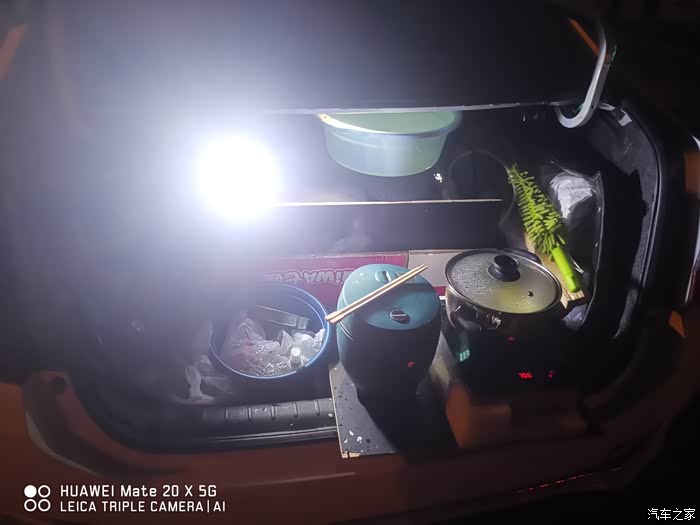

每天三顿饭,准时开饭,牛肉炖萝卜,猪肉白菜,想吃啥就做啥
真正的移动厨房,沿途可以购买当地的食材,现磨咖啡机也带上了,可以沿途享受生活和美好的风景
