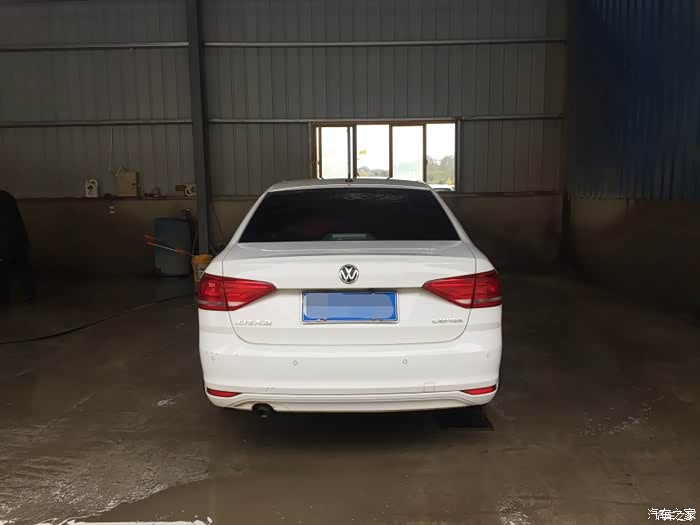

大众朗逸的首保周期是5000公里或半年,如果行车条件良好,一般我们可以选择5000-7500公里保养一次。前期保养的费用在600元以下,因为前期主要的保养项目是“三滤”的更换,所以价格涨幅不大,后期保养就涉及到火花塞、制动液、变速箱油等项目的检查更换,所以保养的价格会有所上涨,这也属于大保养的范畴了,保养费用大概要1000元。
汽车每次常规保养,机油滤清器必须更换。而长期在非多粉尘的地区行驶,空气滤清器一般可以用2万公里,7500公里时只需要做一下清洁。汽油滤清器的寿命与使用油品有关,如果一直在正规加油站加油,又没有出现供油不畅的状况,则可以2万公里以上再考虑更换。另外,正常使用状态下,刹车片能用3万-4万公里,原装电瓶能用3-4年。火花塞的分类较多,普通镍合金火花塞能用2万-3万公里,铂金火花塞能用8万-10万公里,铱金火花塞能用3万-4万公里等。车主可以根据自己车辆的保养手册和实际用车状况,适当调整这些部件和油品的使用期限。
