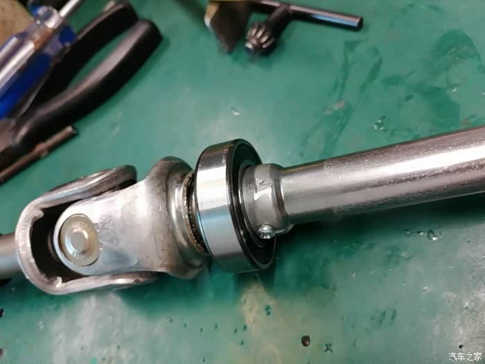

这条铁管把轴承顶进去的,受力均匀一下子就到位了,拿铁锤左右轴承的话,不平衡而且比较慢。
已经扭好m3螺丝了
已经在轴上面两边打上两颗M3螺丝来给轴承固定。
轴承的固定点打用了两颗螺丝,因为底下那条轴是分两节的,震动时候会伸缩所以轴承还是要固定可靠,固定轴承这两颗螺丝也不会碰到固定的卡子,固定的卡子有一定的倾斜度的不是完全折弯的,所以卡子与螺丝有一定的距离
这已经安装上去的效果,换的是进口轴承。
