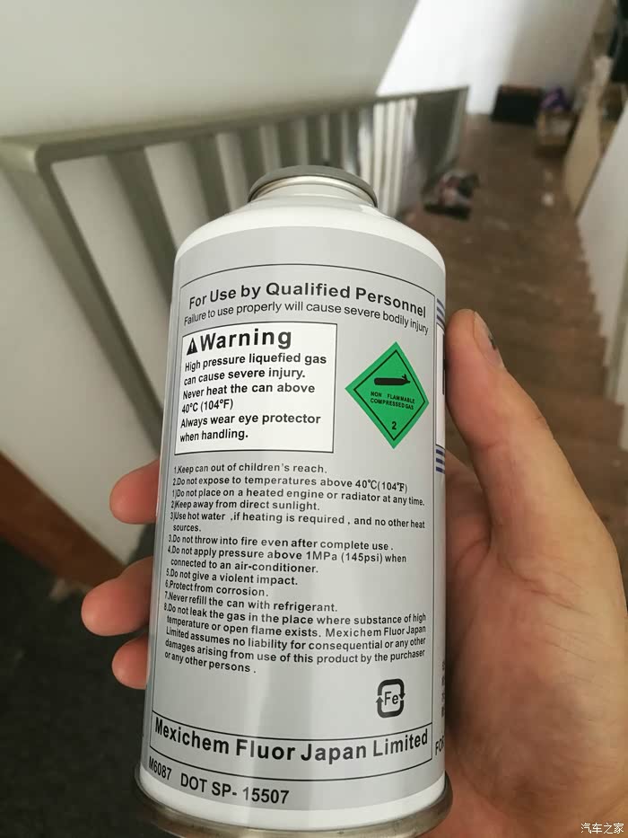

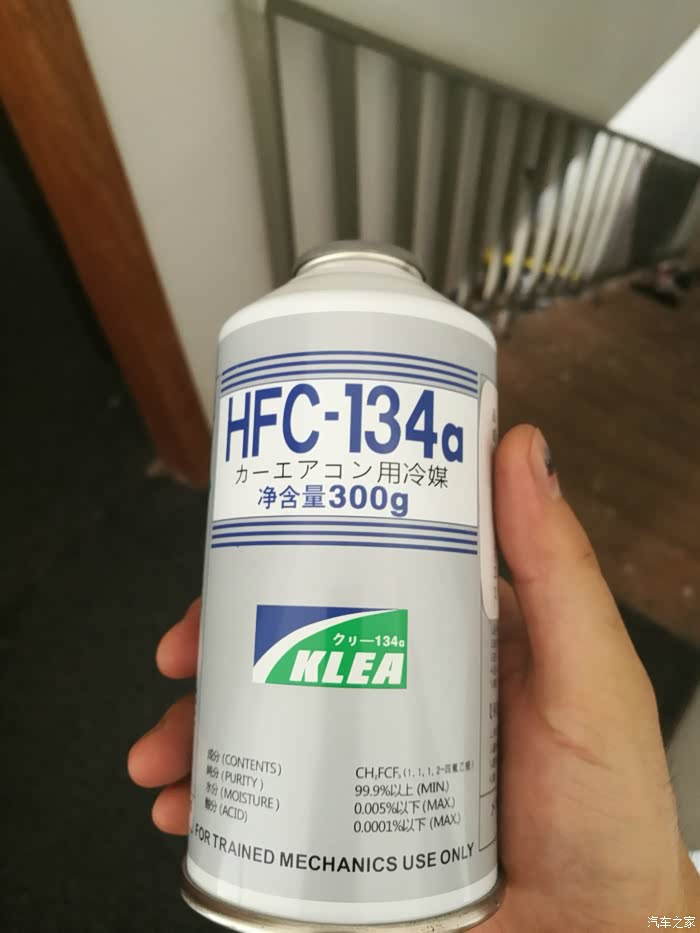

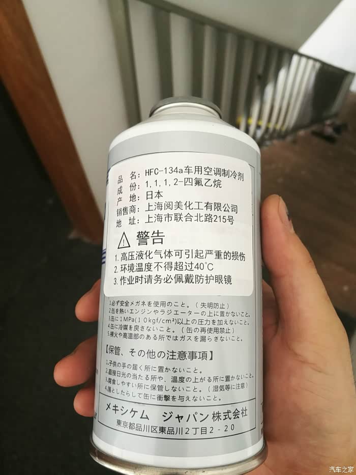

缤智用的环保冷媒,学名R134A,四氟乙烷,这是一种可燃性气体,更换的时候严格控制明火!
看清楚警告
一瓶连包装是400g,内含足量300g冷媒

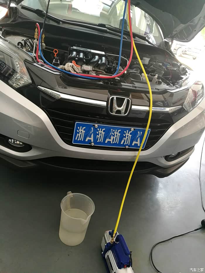

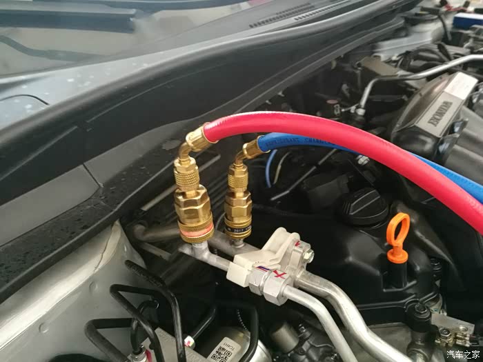

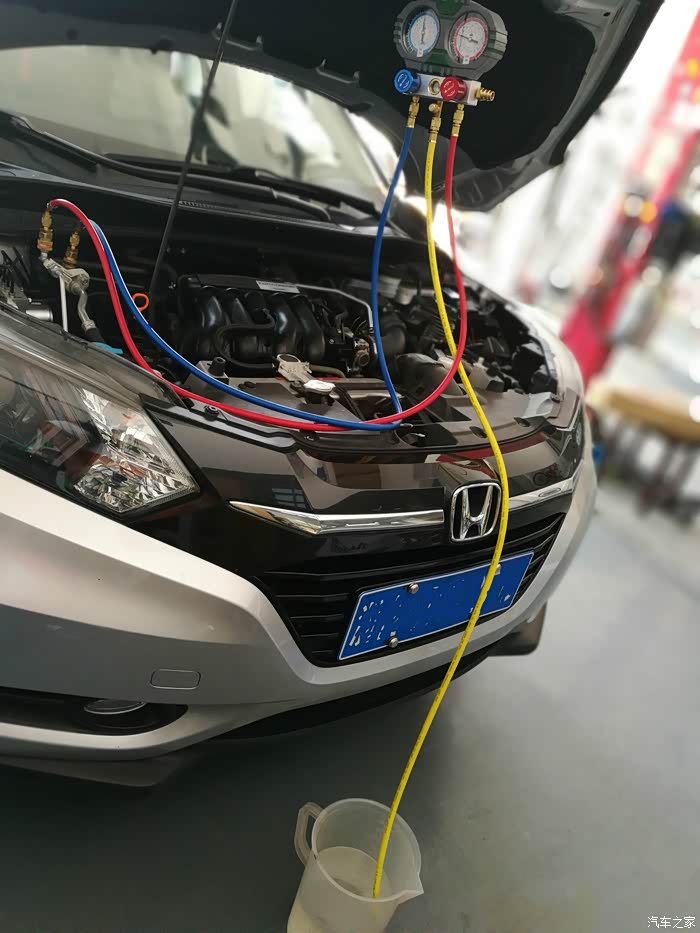

关闭加注表上所有阀门再插上高低压管
按这个接法,红色高压管,蓝色低压管,黄色是加注管,或者用于放空。因小店设备有限,不具备冷媒回收系统,所以只有把原车的放空,用一壶水做缓冲,以免制冷油喷的到处都是。

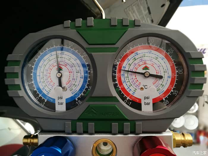

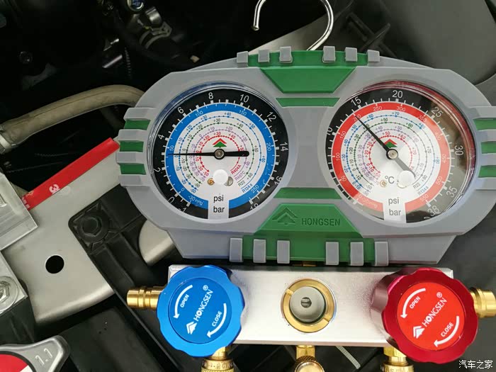

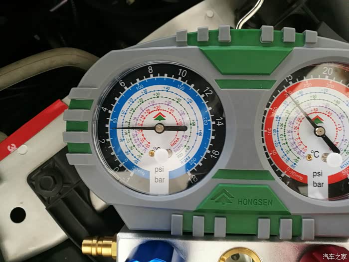

这是还没有发动的时候原车冷媒压力

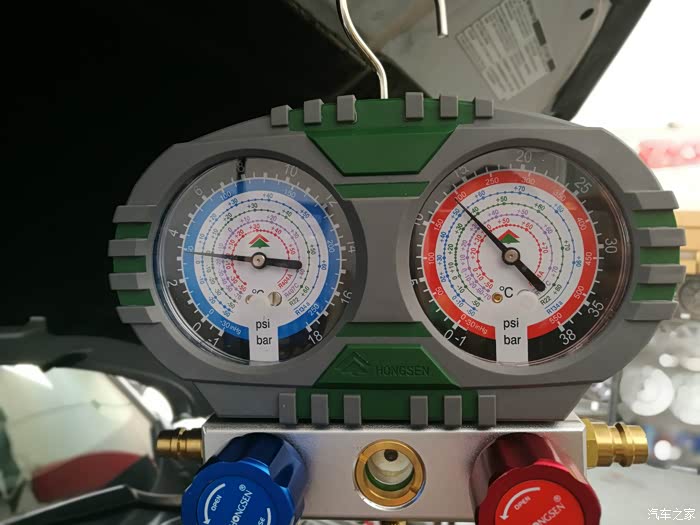

启动发动机打开空调后的正常压力,查阅维修手册后得到一个大概的数值,冷媒添加量约440g,30度气温的时候低压约3公斤,高压约15公斤,可以按量加,也可以按压力值加。

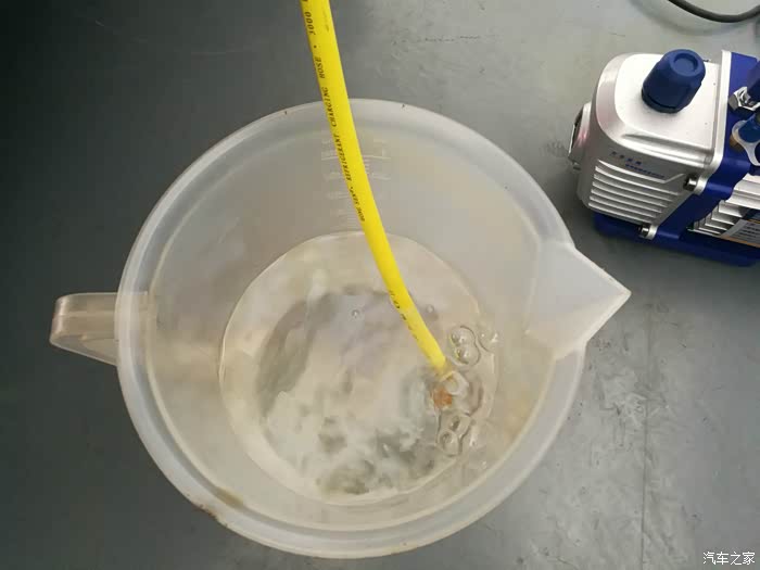

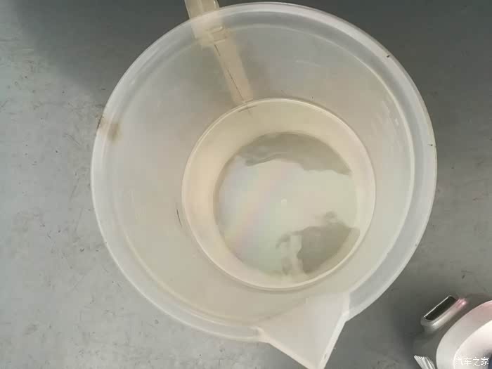

先把原车的冷媒放掉,排空,用水做缓冲,流量不宜开太大,以免制冷油损失太多。

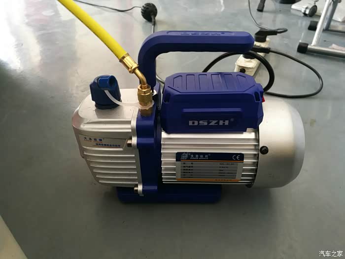

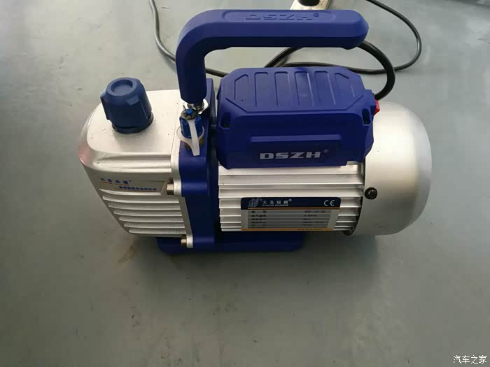

这是抽真空的泵,排完原车冷媒后就要用它抽管路真空
静静的抽真空,用时约30分钟,真空抽的越彻底,空调制冷效果会越好
就在哪儿抽,抽足180天。。。。错了,抽足30分钟!
这时候看下刚才排空用的水,上面有薄薄一层油花,损耗可以忽略不计。

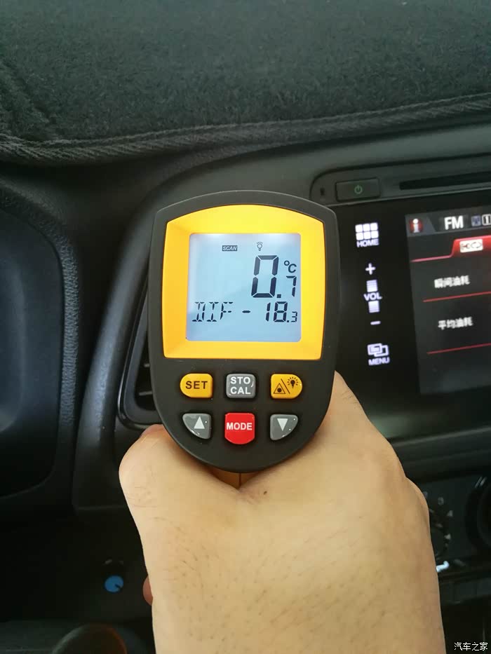

现在出风口温度能达到0.7度。

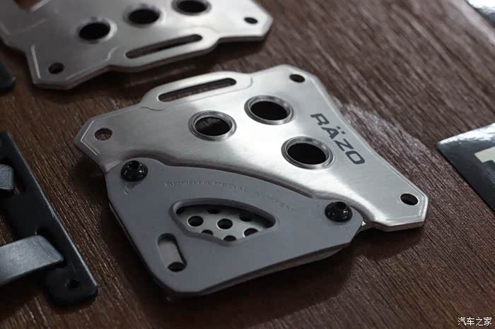

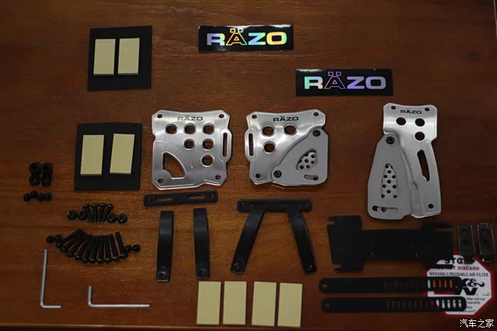

加完冷媒再上一套RAZO踏板。

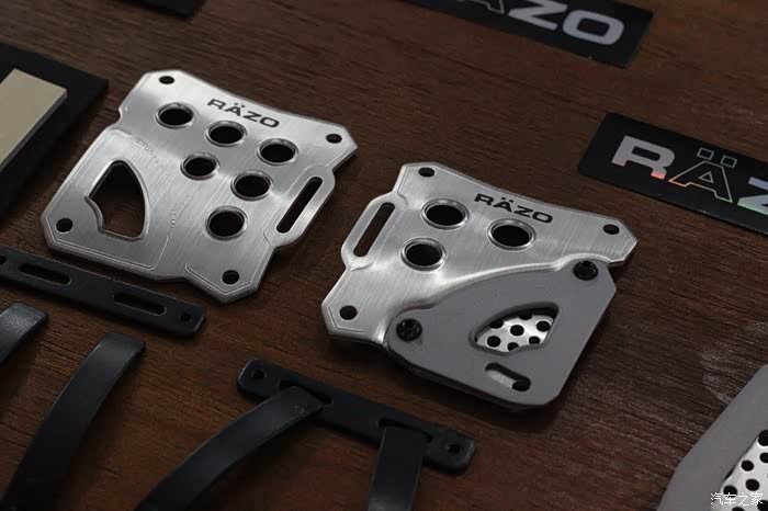

手动档全套全家福
说明书,内有详细安装过程
离合和刹车踏板特写

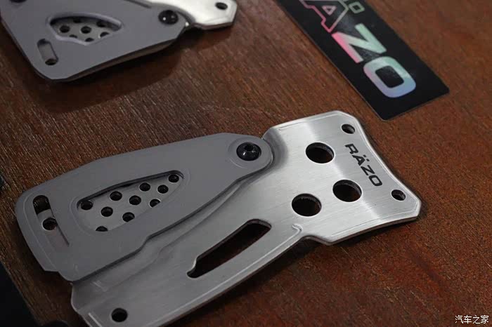

油门踏板特写
刹车踏板大图

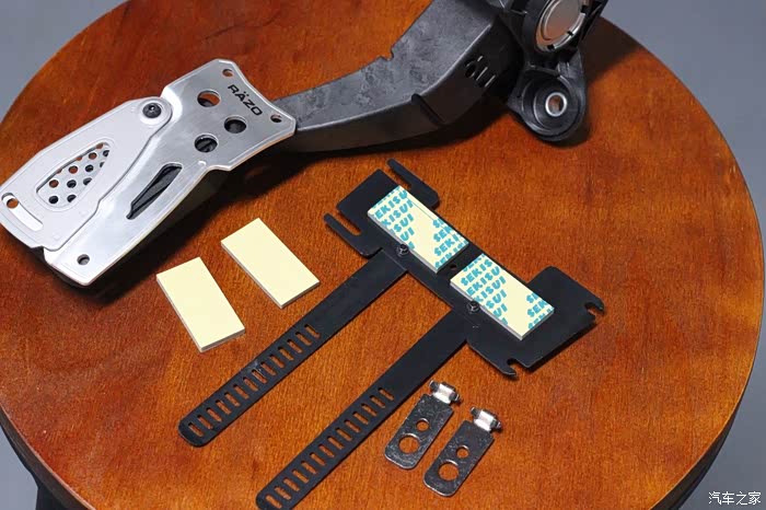

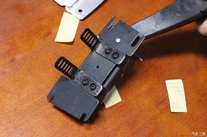

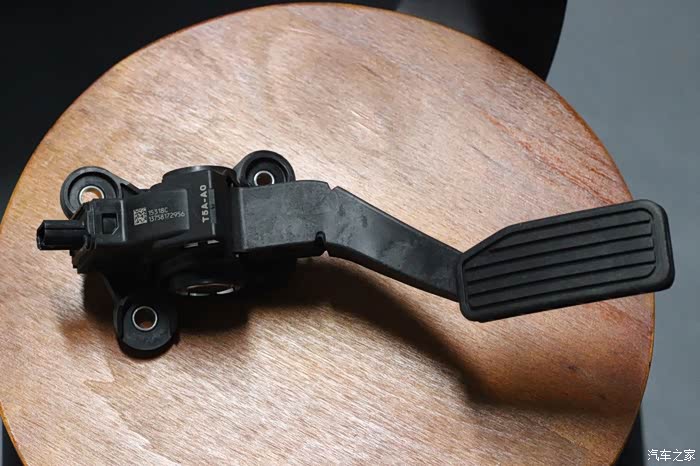

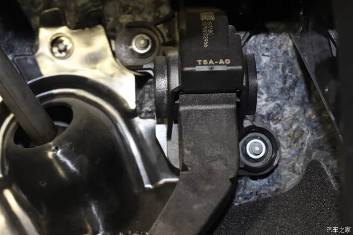

先把车上的油门踏板拆下来,并把原车离合和刹车踏板上的橡胶皮拆了
拆下的油门踏板

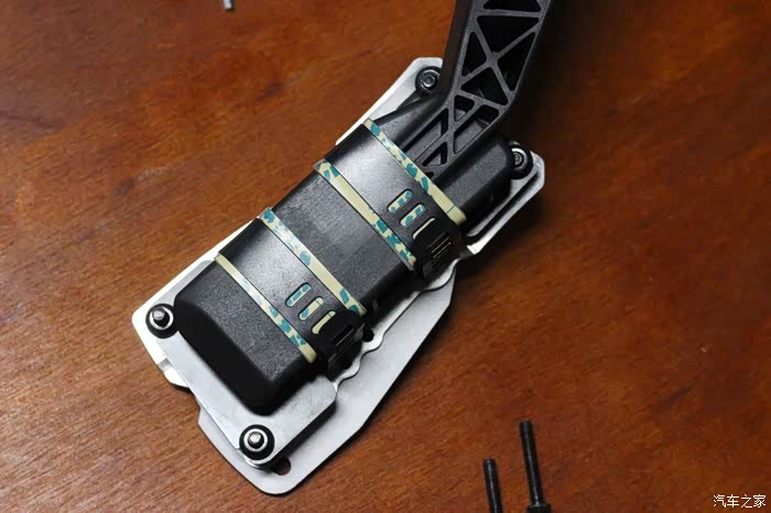

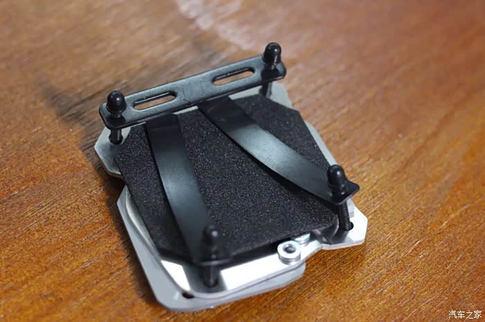

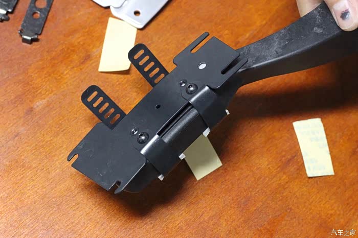

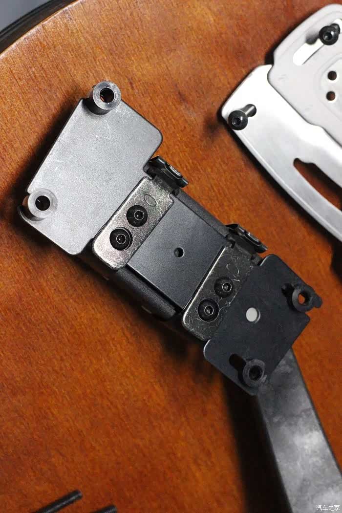

先比划下位置,按照说明把油门踏板的安装底板先组装好
然后上下位置对准
缓冲胶垫安放

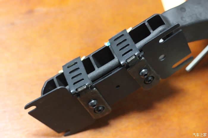

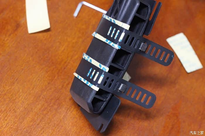

挑起钢扎带并用螺丝固定紧
多余的钢扎带反向折过来
完美且牢固的固定方法

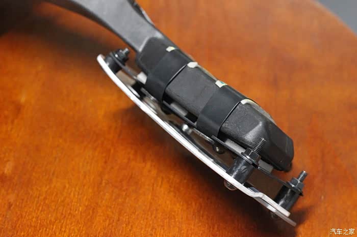

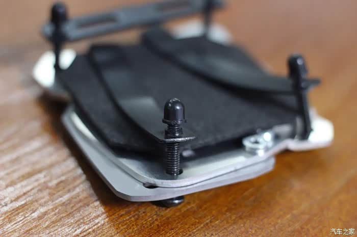

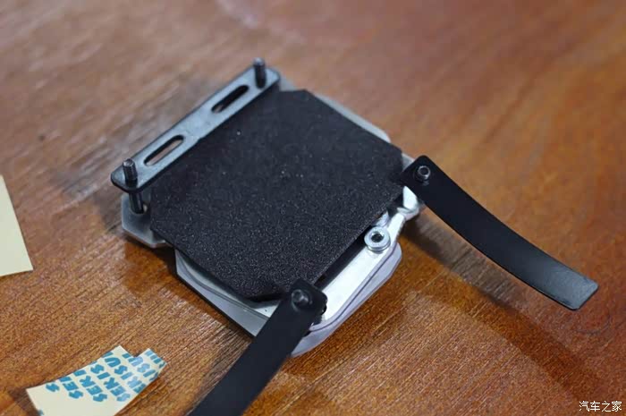

用配送的垫高管垫高
螺丝螺帽一整套固定紧
侧面看,特有的镂空感
跟趾板略微往外调了点

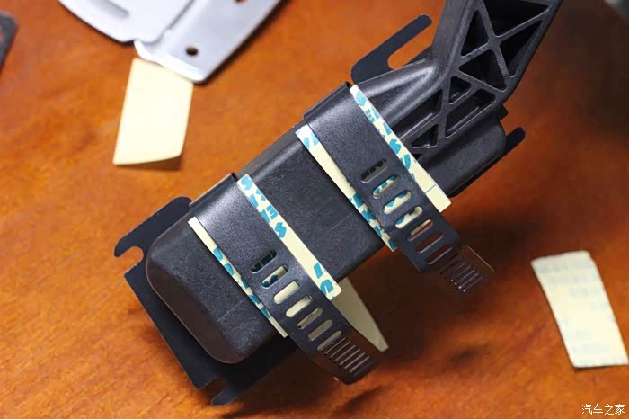

离合和刹车踏板相对简单多了,一横两竖先把螺丝带上
固定后压片的摆放位置,此处螺丝未紧上。

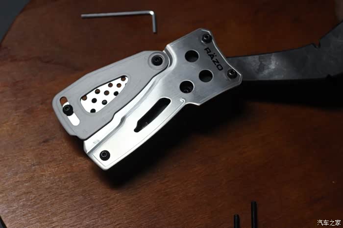

油门踏板下还要加上保护胶头,防止刹车勾住胶垫
安装完成后的样子,脚感一流!
