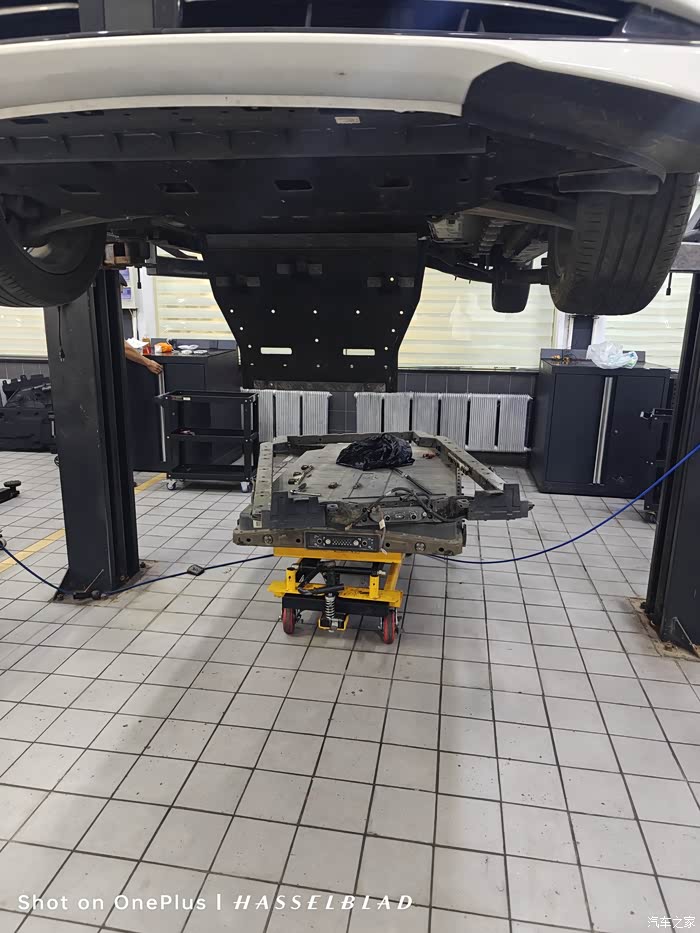

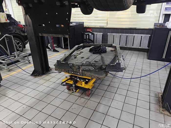

我的车跑了接近2万公里了,还不到一年,也没少跑,主要用车就是代步和上下班为主,这款车呢用车成本也是比较低,家用充电桩的话基本上一公里一毛钱左右,日常使用也是确实不错,最近有个问题,就是每次一颠簸的时候,地盘会有异响,就是那种什么东西松动,然后在里面上下磕碰的声音,最近一个月吧,因为电车比较安静,除了轮胎噪音外,基本上没什么别的声音了,特别是颠簸路段的时候明显,去了两趟4S,基本判断都是悬挂响什么的,也试了几次,没发现具体位置,然后我自己也试了几次,感觉可能是电池那个位置响,但是一直充电什么的,驾驶也没什么问题,仪表也没报故障码,总感觉是小问题,也没特意再去。也是趁着休息,又去了一趟,这趟售后的维修师傅说把电池拆下来看看,也是,先走的预约,进店也没用排队,直接就去整了,进店以后师傅先拿电脑读取了一下故障码,没发现问题,然后驾车上的车架子,升起来以后看电池,外表面没有破损,磕碰,然后师傅用手晃动了几下,也没发现问题,因为还是找不到问题点,我们又出去试了一次车,这次师傅判断电池包有问题,于是回店以后直接把电池包和框架都拆了下来。

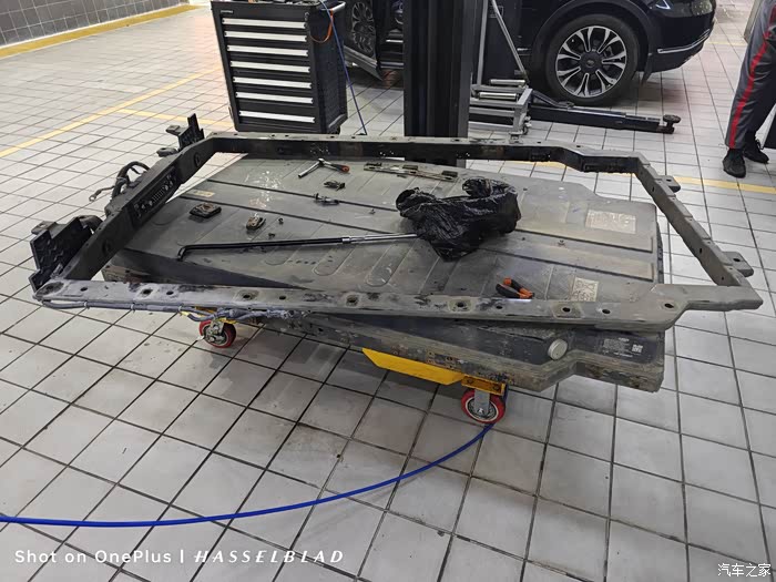

拆完电池包没发现问题,但是电池包和框架外观一点问题没有。然后师傅又把电池固定框拆了下来。
师傅判断这个框架好像有点变形,少了两颗螺栓,师傅说螺栓可能是折断了,然后丢了,不过没发现框架有磕碰,具体原因师傅也判断不了,给我定了个框架,走的索赔,也没自己花钱,我问维修师傅,他说这个框应该一千大多,反正也不用自费,无所谓了。
